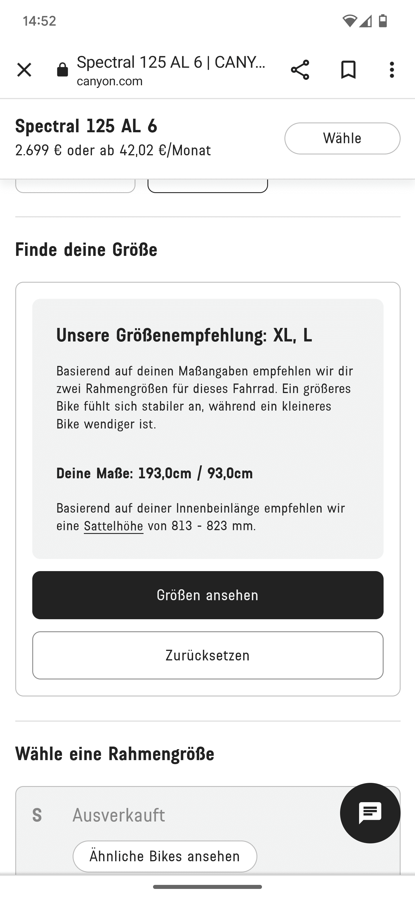

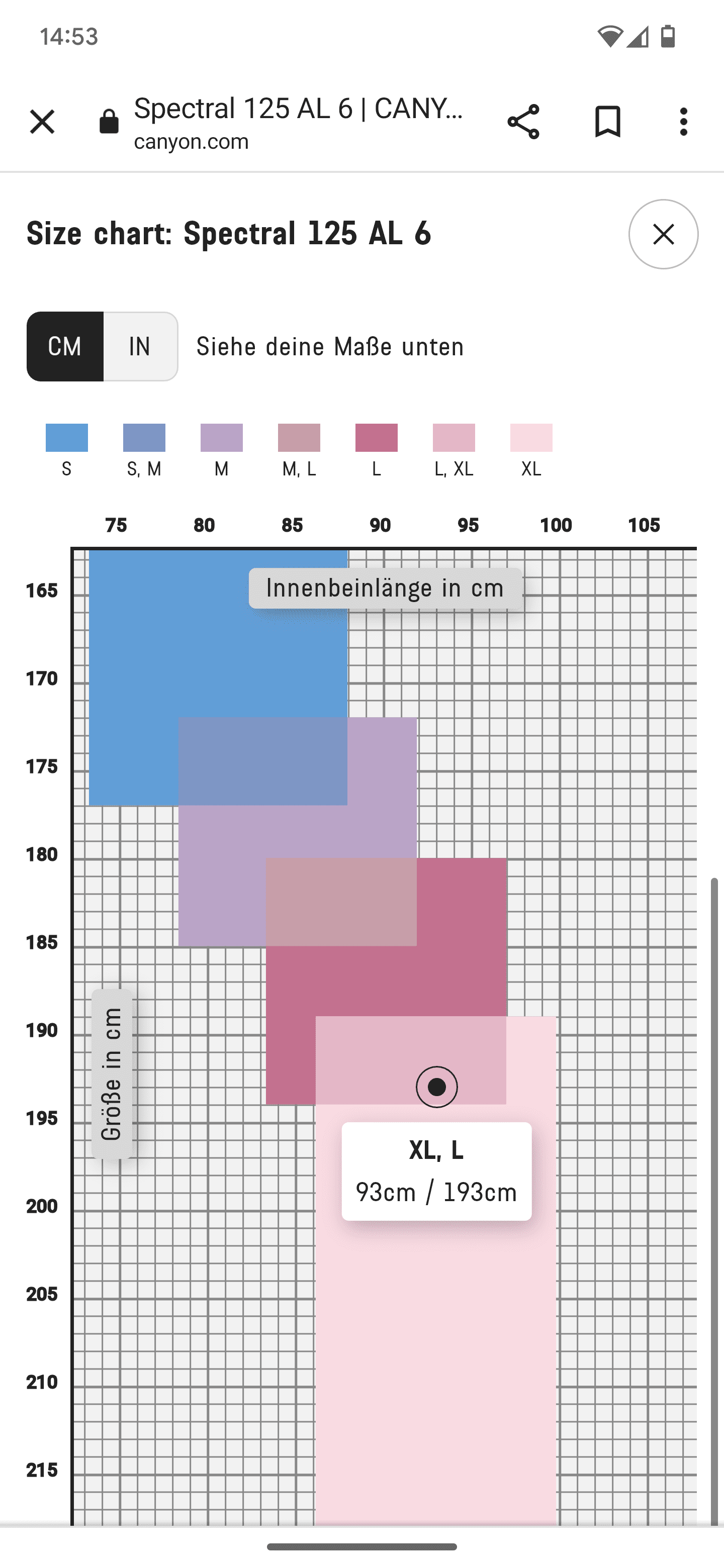

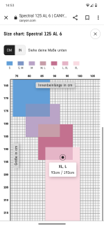

Das sagt Canyon zum Spectral 125 AL. Ich fühle mich soweit auch wohl auf dem Bike.
Der Spacerturm kommt so ab Werk und der 30er Rise Lenker auch. Ich bin jetzt quasi 1cm höher und 2cm breiter als die Konfiguration ab Werk. Und das merke ich positiv.

Sieht bei mir mit dem Sattel aber ähnlich aus ehrlich gesagt. Stack und Reachwerte in XL beim Forbidden und dem Spectral 125 XL sind ziemlich ähnlich. Mit 93er Innenbeinlänge und 1,93m kann ich mir vorstellen, dass das Canyon sich ganz gut fahren wird. Größer müsste es aber auch echt net sein. Das Giant Reign E+ ist z.b. kürzer beim Reach und höher beim Stack. Das ist noch "touriger" :d

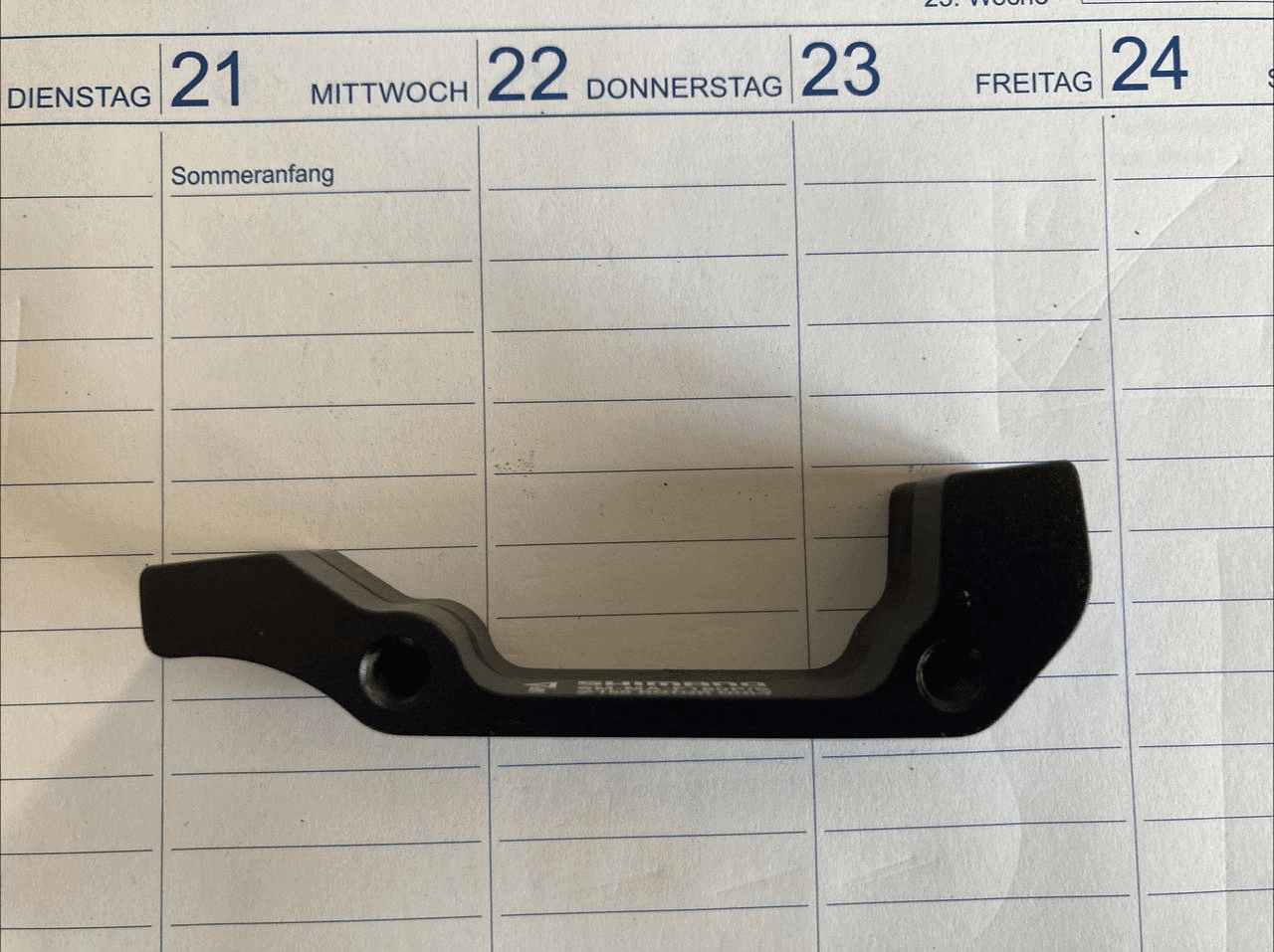

Mein Rad hat 180/160mm Bremsscheiben. Die Scheibe hinten hat im Urlaub vermutlich beim Packen einen Schlag bekommen, also dachte ich dann geh ich hinten halt auch gleich auf 180, ist ja egal.

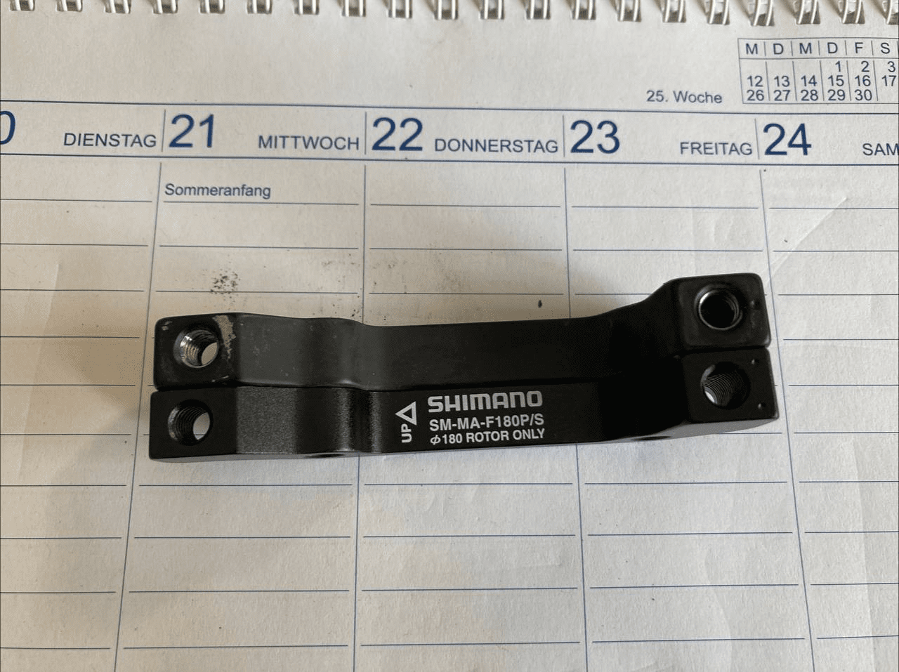

Diesen Adapter bestellt: https://www.bike-components.de/de/Shimano/Scheibenbremsadapter-fuer-180-mm-Scheibe-p63559/ (HR IS auf PM) SM-MA-F180P/SA
Wenn ich mir die Fotos auf bike-components ansehe, sieht der Steg nach oben irgendwie höher aus. Aber der Aufdruck ist ja eigentlich eindeutig.
Nur um zu sehen, dass der selbe ja schon am Rad befestigt ist. Welcher Adapter wär denn der richtige gewesen? Ich dachte die Aufnahme am Rahmen hat eh einen Standard-Bremsscheibengröße also könnte ich einfach den 180mm Adapter kaufen, weil der dann ja eh immer passen müsste.

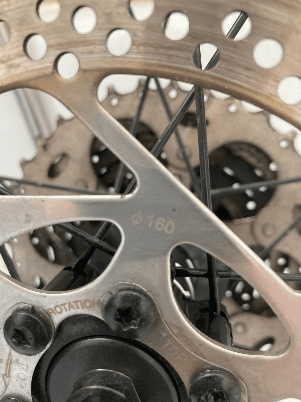

Im Radon Specsheet und auf der Bremsscheibe steht auch 160mm, also das ist auch ziemlich fix :fresse:

Also ab Werk ist der Shimano Adapter verbaut, welchen du gekauft hast? Sprich F180P? Absolut sicher dass es der identische ist?
Ab Werk ist halt so ein No-Name ohne Bezeichnung drauf. Aber ja, sind exakt die gleichen:
Zur Sicherheit noch die Bremsscheibe :fresse: :
Ich hatte das gleiche Problem mit den Shimano-Adaptern beim Wechsel von Magura auf Shimano beim Cube hinten... Magura Adapter raus, von den Bezeichnungen das Pendant von Shimano rein - passt nicht. Musste dann auch entsprechend eine Nummer größer (glaub ich?) holen.
Für mich sieht das aus als ob der Rahmen IS2000 mit 140mm hat. Eine Größe größer bei der Bremsscheibe würd ich ohne Freigabe machen, bei 2 ( also auf 180mm) währe ich vorsichtig.
Ich denke du brauchst diesen Adapter: https://www.bike-discount.de/de/shimano-sm-ma-r180p/s-adapter-fuer-hr-180mm-bremsscheibe
Bei IS2000 ist das immer bisschen tricky, Der Adapter den du hast ist ursprünglich einer für die Gabel der aber auch hinten verwendet werden kann. Der wäre vorne halt 160 auf 180mm, hinten aber eben nur auf 160mm. Du bräuchtest jetzt einen der nochmal +20mm hat.
Aah das macht Sinn, deswegen bei meinem Artikel auch das F180 und bei deinem verlinkten das R180 💡
Da habe ich echt nicht drauf geachtet, besten Dank!
