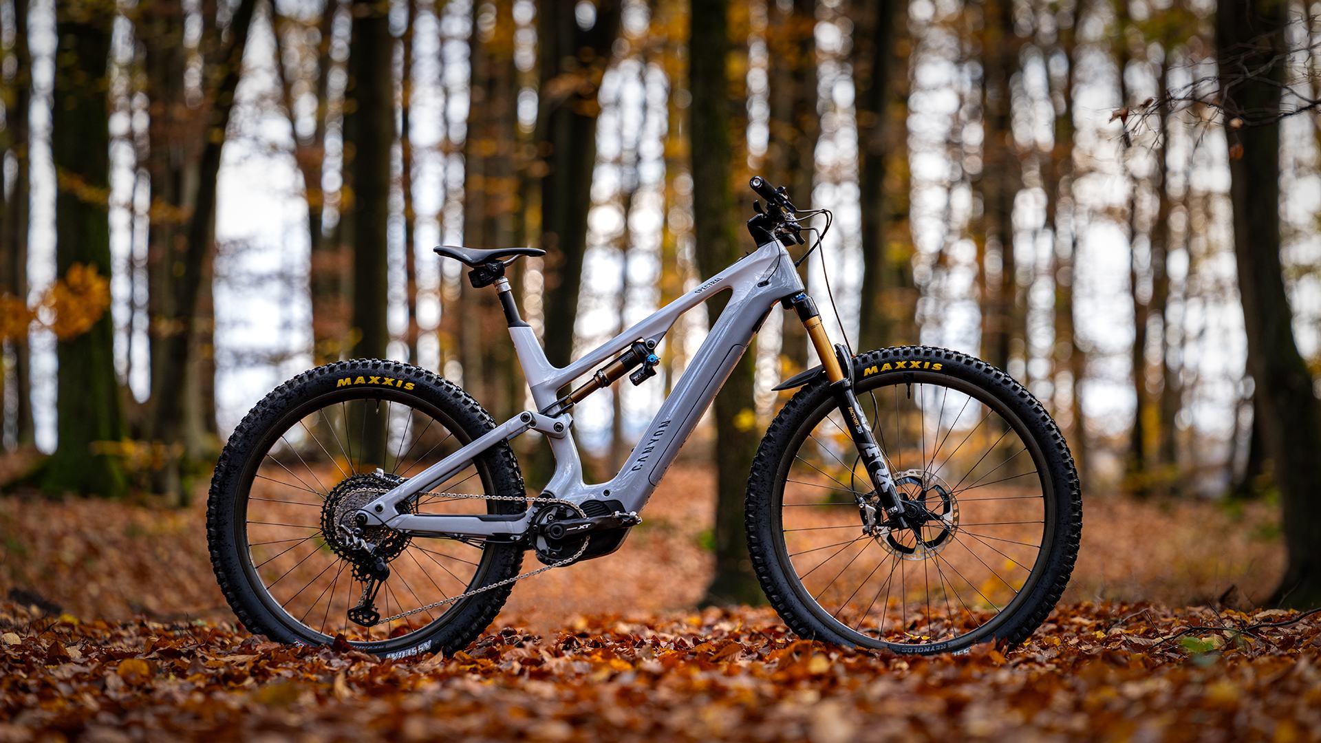

Heute nochmal ne Runde gefahren. Kommende Woche mal die Gabel ausbauen und erstmals zum FOX-Service schicken.
Sind das diese Icetech Shimano Scheiben? Irgendwie höre ich nur schlechtes darüber. Was sagst du dazu?
Das ist ausnahmsweise mal ein E-Bike, welches ich optisch ansprechend finde 😀
Ja, sind die Icetech-Scheiben. Ich hab keine Probleme damit. Sind jetzt seit rund 4TKM verbaut, i.V.m. Sinter-Belägen.
Ich finde es immer höchst bekloppt wie immer alles zerrissen wird, aber es genauso Leute gibt die keine Probleme haben und zufrieden sind 😂

Das Bild oben ist von mir, ich wiege 75Kilo.
