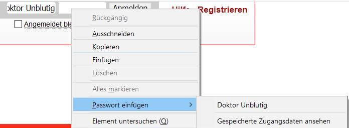

Ich finde eine Änderung von FF57 lästig, finde dazu aber keinerlei Info im Netz. Ich habe Passwörter von den Seiten im Firefox direkt gespeichert, deren Verlust mich nicht zu sehr stören würde. Bisher brauchte ich nur einen Klick in das Namensfeld zu machen und hatte nur einen Namen zur Verfügung. Nach der Auswahl wurde das Passwort sofort eingefügt. Jetzt muss ich meist aus einer Liste an Namen auswählen und das Passwort mit Rechtsklick und "Passwort einfügen" eintragen lassen.
Kann das vorherige Verhalten wieder hergestellt werden?
Dann könnte es an kee.pm liegen, meiner Verbindung zu Keepass. Mal ohne probieren. Das Addon hatte ich zwar auch schon mit älteren FF installiert, jetzt ist es jedoch eine Webextension.
