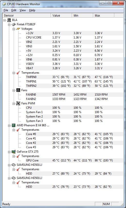

hab vorhin mal testweise bissl dragon age gezoggt... kein absturz bisher. ich hab ganze zeit bisher hwmonitor am mitlaufen. is es normal, dass TMPIN1 bis 63°C hochgegangen is währendm spielen?
anbei ein screenshot.
im idle bewegt sich diese temp so um die 50° wie man am screenshot sieht...
hmm atm is die temp bei mir auf 46° idle...
isses besorgniserregend, dass die so hoch steigt? bzw. hast du ne ahnung wo der entsprechende sensor sitzt?
Also 63°C, falls das die NB is in nem aktzeptablen Rahmen. Bei mir liegt die Temp im idle bei 46°C und unter Last (getestet mit Shift) gehts dann auf 55°C rauf.
