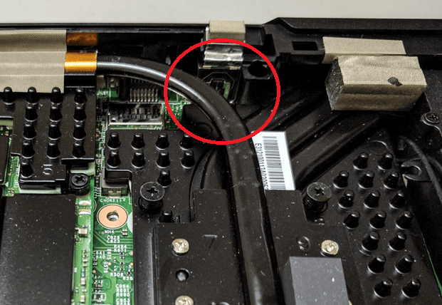

1. baue die Grafikkarte aus und prüfe, ob das Gerät ohne diese funktioniert, die geht gerne mal kaputt.
2. schaue die die Strombuchse an, diese siehts du schon, wenn du die Revisionsklappe entfernst. i.d.R. löst sich dort bei der Serie die Strombuchse vom Mainboard und brennt denn auch gerne mal ein kleines Loch in die Platine.
so sollte sie aussehen, achte auf die 3 Lötpunkte zur Platine.

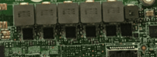

Und hier mal die Spannungswandler der CPU überprüfen, sie sollten alle gleich aussehen... da passiert es gerne mal, das der rechte Spannungswandler kaputt geht.

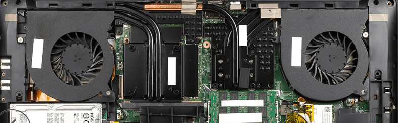

Er soll die Grafikkarte ausbauen, das ist eine MXM 3.0 Karte. Via Hardwarebutton kann man bei diesem Gerät zwischen den Grafikkarten umschalten, das hat noch kein Optimus... man kann sich da aussuchen, ob man die Intel ODER die Nvidia nutzen kann.
Ich kenne die Geräte recht gut, die haben wir damals recht oft behandelt. Die Fehler, welche ich aufgeführt habe, sind da die üblichen. Die Grafikkarte hat gerne einen Kurzschluß, dann geht das Gerät auch nicht an... deswegen soll er sie ausbauen. Die CPU Spannungswandler sowie die Power Buchse wären dann die nächsten Kanditaten.

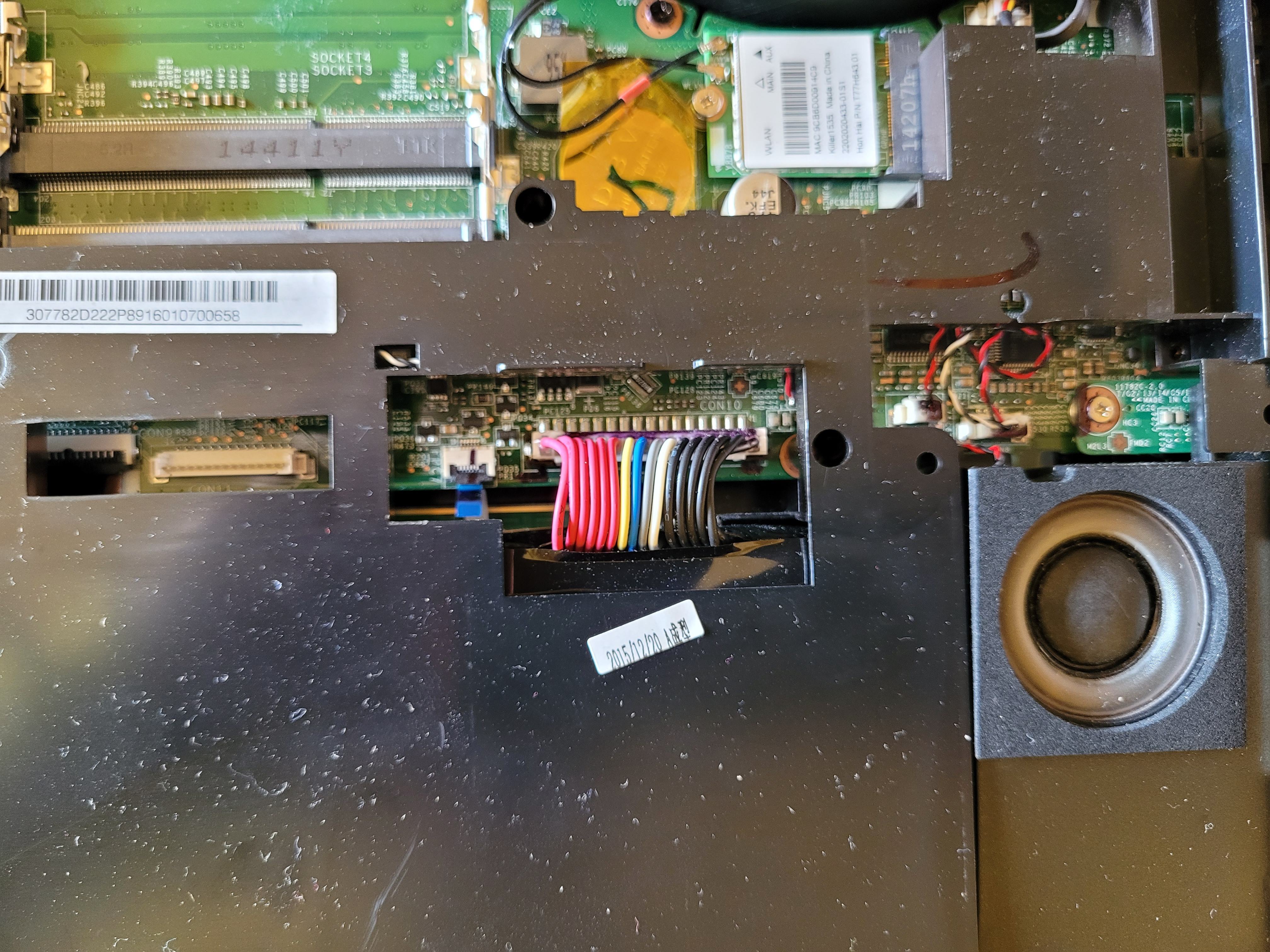

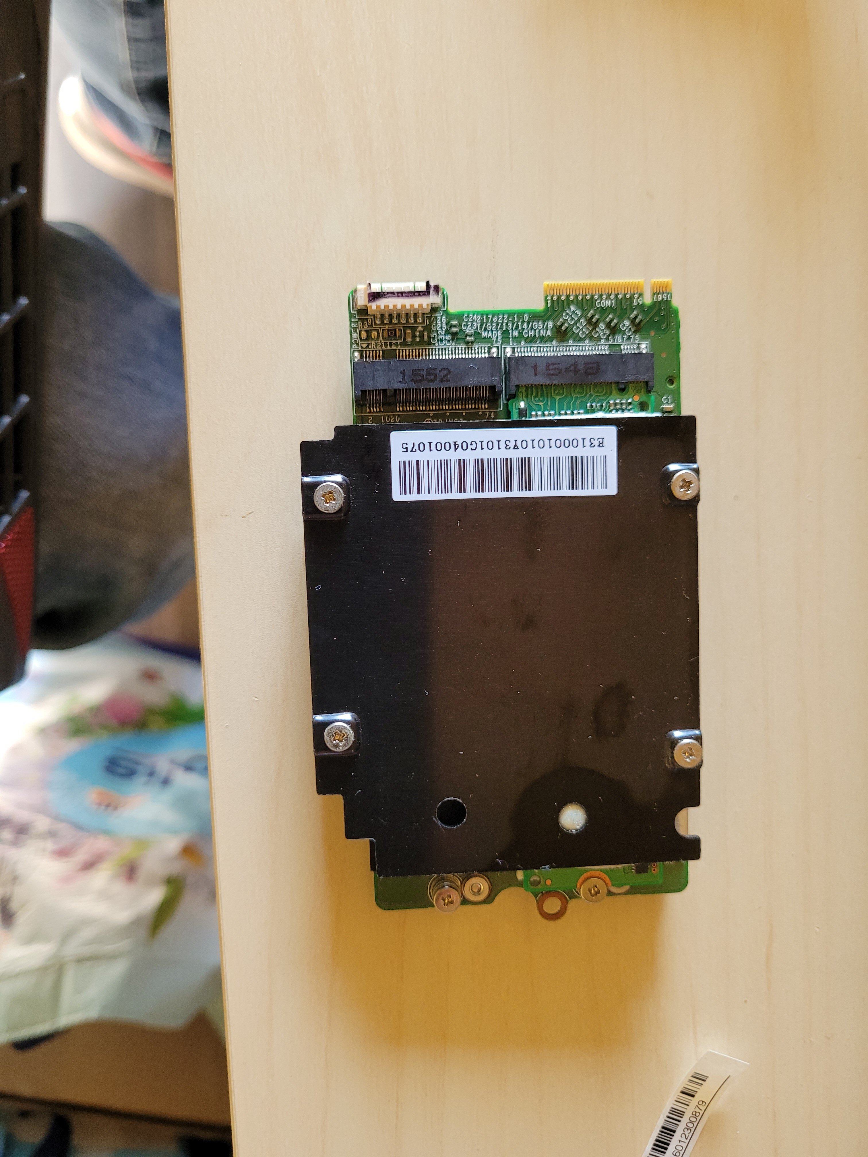

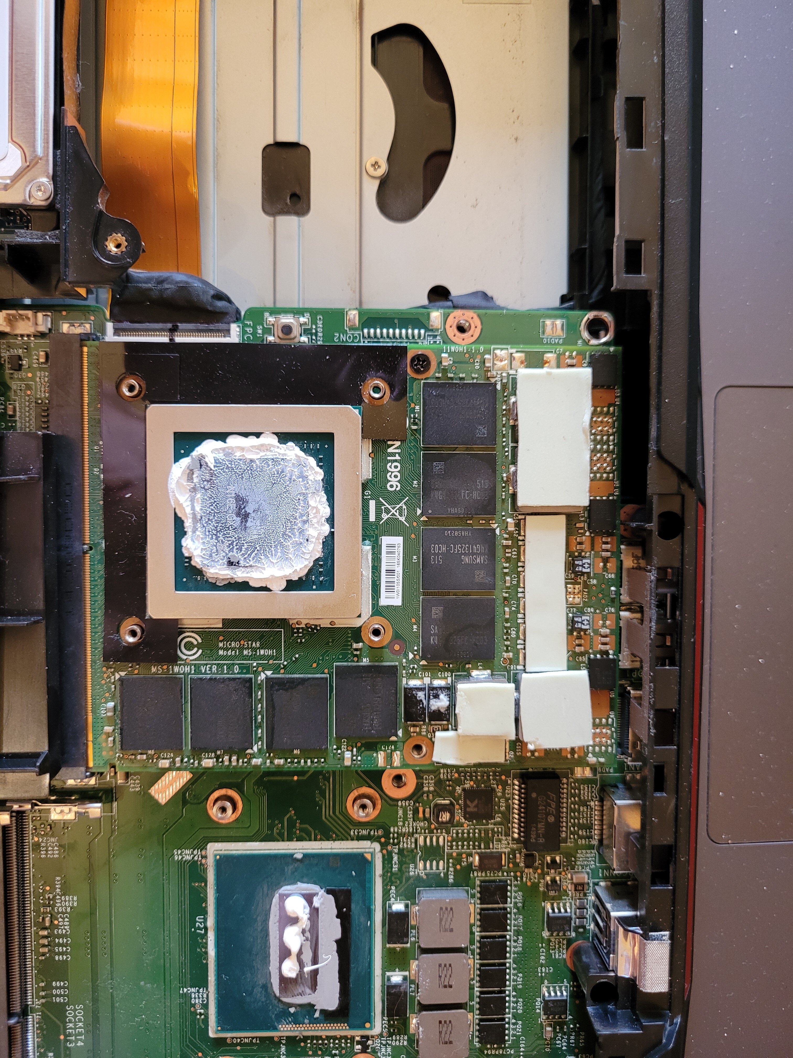

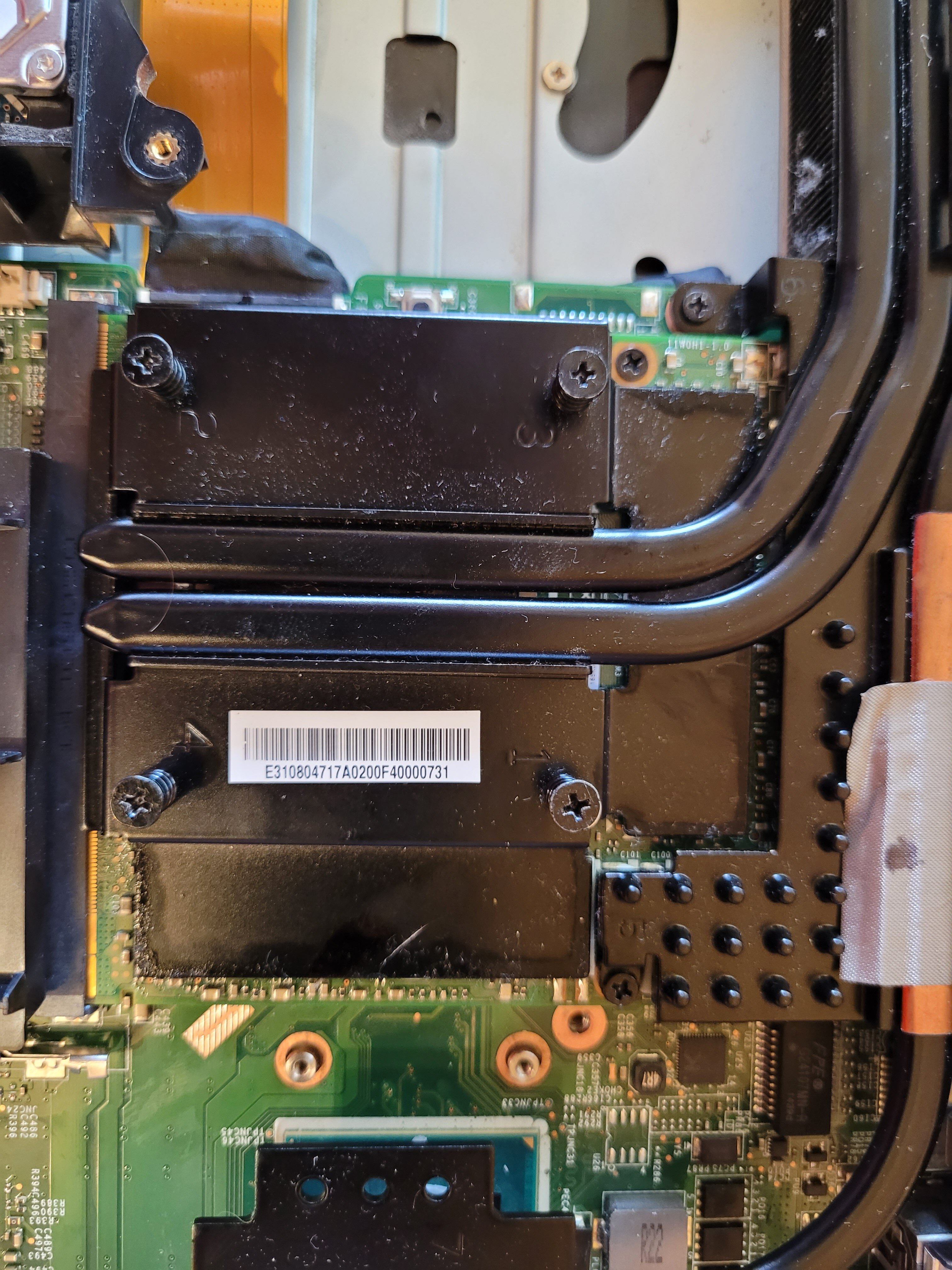

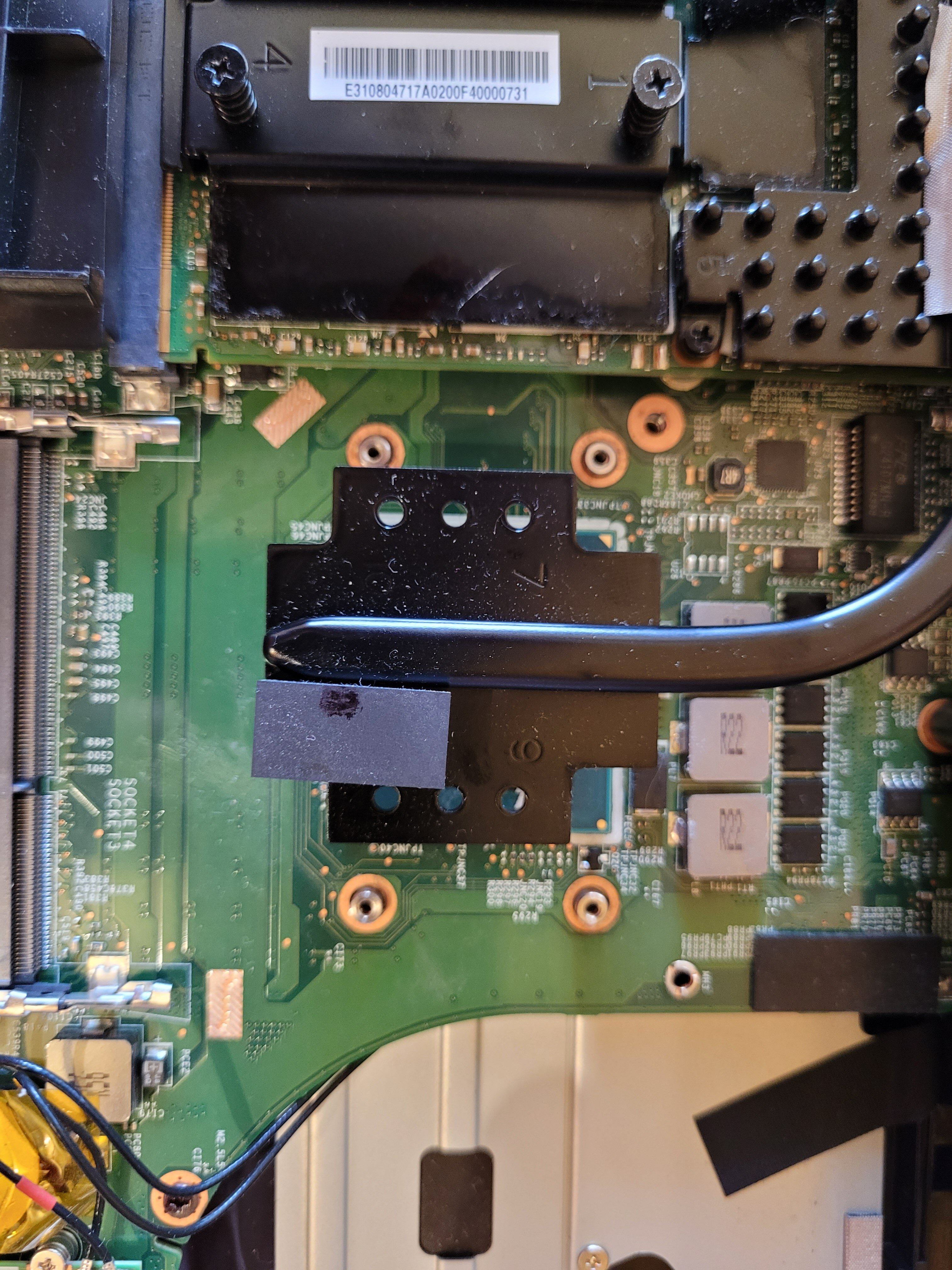

Habe das Teil jetzt mal weitestgehend nackt hier in der Hoffnung das einem was auffällt bzw. jemand helfen kann.
Leider habe ich nicht wirklich Ahnung vom zerlegen und zusammensetzen.
Deshalb der Hilferuf :(

so, jetzt noch den Grafikkarten Lüfter (2 silbernen Schrauben, links oben und rechts unten) und den Heatsink abnehmen (4 Schrauben in der Mitte und 2 oben) und dann die Grafikkarte rausnehmen (1 oder 2 schrauben, weiss nicht mehr genau). Dann wieder den Heatsink auf die CPU (den hast du ja schon abgenommen), Akku entfernen (das Kabel mit den vielen bunten Kabeln) und versuchen zu starten, OHNE GPU.
Das Gerät ist sehr wartungsfreundlich... da brauchst du nicht viel Ahnung.
"da brauchst du nicht viel Ahnung"
Challenge accepted :d
Ich mach das morgen mal nach Anleitung und berichte.
Ja, keine Angst. Wenns Fragen gibt, frag einfach, ich versuche zeitnah zu antworten. Alterantiv kannst du dich auch gerne im MSI Forum melden und da einen Thread aufmachen, da gibts noch mehr Leute wie mich.

Dann schau dir mal die Spannungswandler der CPU an, da wird sicherlich einer abgeraucht sein....
Wenn Du die 3 Komponenten meinst, die sahen optisch okay aus. Vielleicht ist auch die CPU abgetaucht
Und nun noch das Wärmeleitpad ab, dann siehst du auch die Spannungswandler. Über den 3 Kondensatoren...

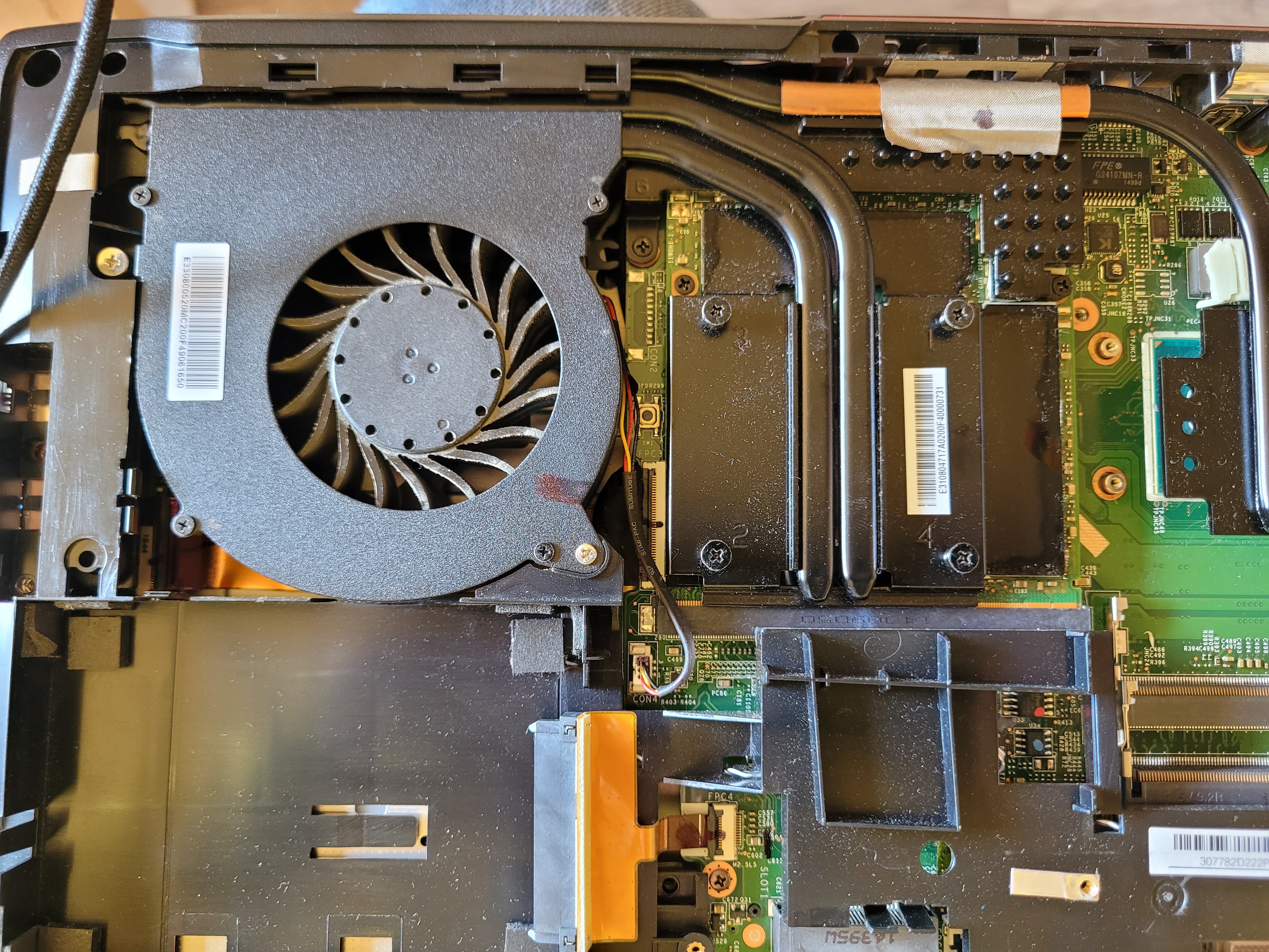

So die Lüfter sind raus und die schrauben von der schwarzen Platte habe ich auch gelöst. Wie bekomme ich das denn jetzt raus? Da bewegt sich nix und ich will da nicht mit Druck ziehen.
Ich weiß auch nicht wie ich den Heatsink wieder auf die CPU bekomme, die hatte ich nicht selbst abgenommen... :( Chaos!
Akku ist abgeklemmt.
Update habe es hinbekommen. Jetzt muss ich nur noch rausfinden wie das andere Teil wieder rein gehört. Netzteil scheint zu funktionieren (leuchtet grün am strom).
OK also jetzt stelle ich fest das Mainboard was drin sitzt ist wohl das Ersatzteil was ich mal auf anraten von nem Kollegen bestellt habe. Da passen aber die Schrauben nicht zum Heatsink der CPU.
Das macht so keinen Sinn -.-

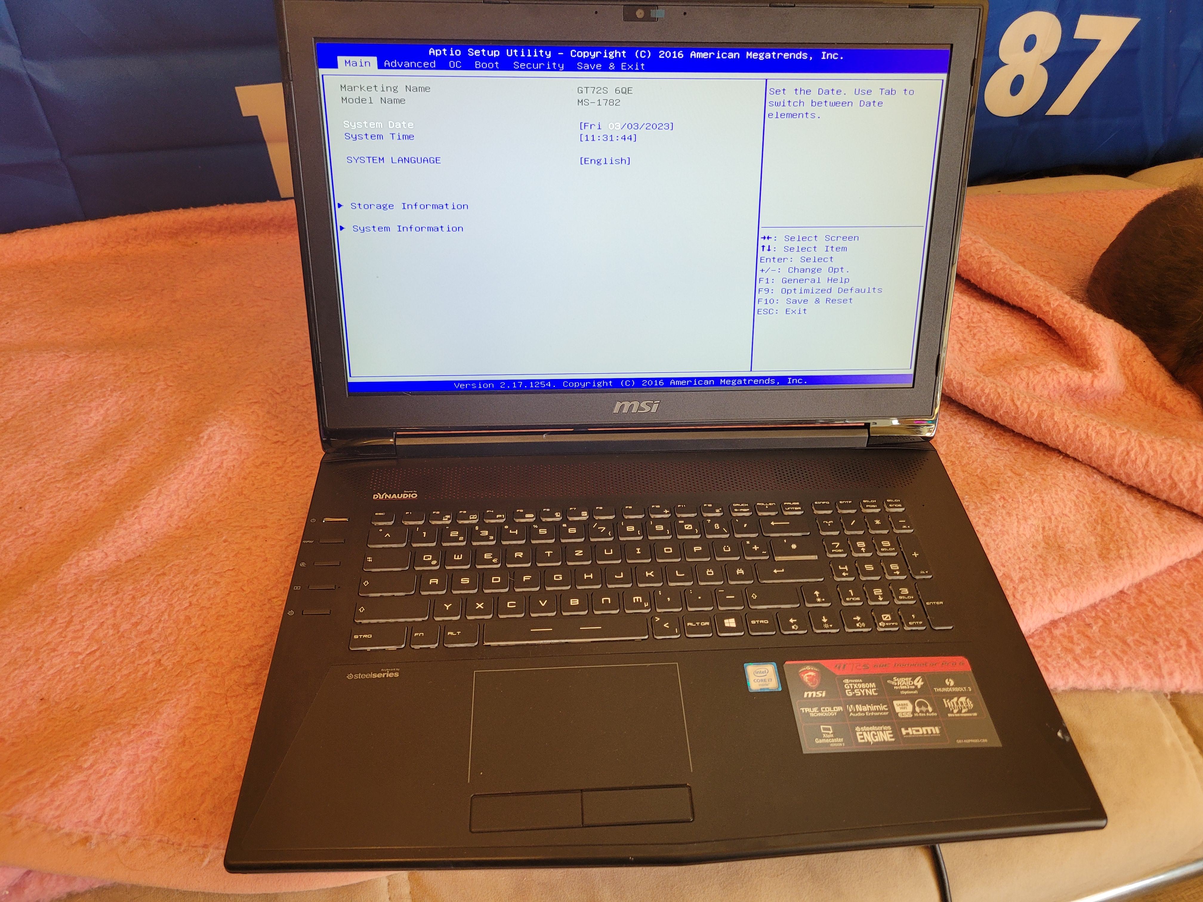

Update: Habe das original Board wieder drin und alles passt zusammen.
Habe es so gemacht wie beschrieben und: ES GEHT AN!!!
Wenn ich das jetzt richtig deute ist die Fehlerquelle entweder die Graka oder der Akku?
Was wäre der nächste Step?
Update:
Laptop startet sowohl im Netzbetrieb mit abgeklemmten Akku als auch ohne Netzteil eingesteckt nur mit Akku.
SSD Block ist auch wieder drin und ich komme ganz regulär ins Windows - Alles wie vorher.
Muss also die Graka sein. Hier noch mal eine Nahaufnahme.
Was kann das sein?
Wenn ich mir die unterseite Anschaue und das gegen das Licht halte meine ich zu erkennen das (auf dem Bild der schwarze kleine Kasten ganz links oben in der Ecke) da wie so Schmauchspuren sind.
Kann man sowas reparieren?

Ich auch noch mal. Habe mir auch die Spannungswandler angesehen. Ich kann da optisch auch mit der Lupe keine Abweichungen erkennen
@Nilske ja, die Schmauchspuren habe ich gleich entdeckt, da ist der Spannungswandler durchgebrannt, wie schon vermutet. Ja, die kann man reparieren, wenn der Schaden nicht zu tief im Layer liegt... solch eine Grafikkarte hat 7 Schichten... Ich frag mal rum. Was den Grafikkartensatz angeht, da frage ich auch gerne mal, ich hab da noch 2 Leute die mit Sicherheit noch MXM Karten rumliegen haben.
