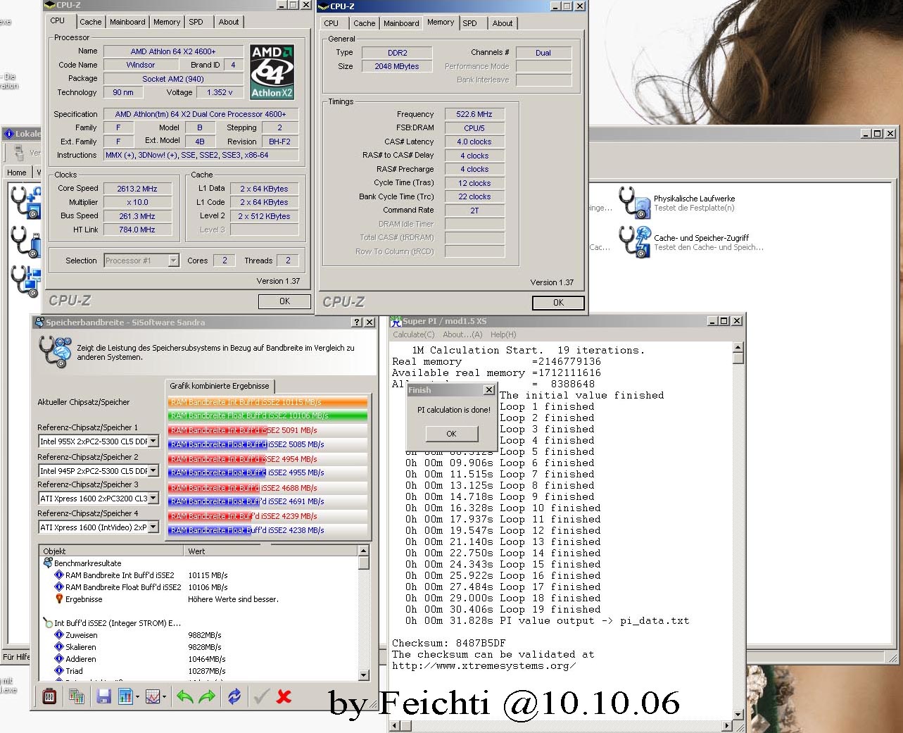

so nachdem ich jetzt mal meine ram gut durch getest hab hab ich fur euch folgendes :)
getestet hab ich folgende ram normal laufen sie wie folgt
G.Skill DIMM Kit 2048MB PC2-6400U CL4-4-4-12 F2-6400PHU2-2GBHZ
so dann fang ich mal an :)

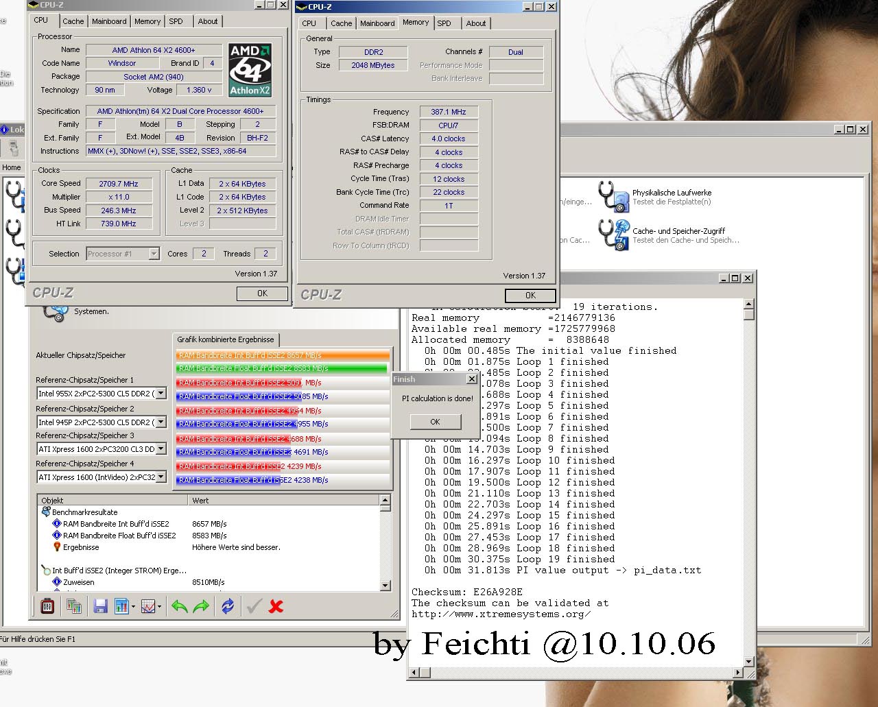

Test 1 Langsame Timings @ 1T
AMD X2 4600+ EE @ 2695 mhz HTT 245*11, 1,375 Volt
Ram @387,5 MHZ/ DDR2 775 MHZ@ 2,1 Volt @ 4-4-4-12-22 1T @ Bios DDR 667
SiSoftware Sandra 2007.SP1
Ram Bandbreite Int Buff'd iSSE2 8657 MB/s
Ram Bandbreite Float Buff'd iSSE2 8583 MB/s
Super PI 1MB Sec: 31,813 Sec

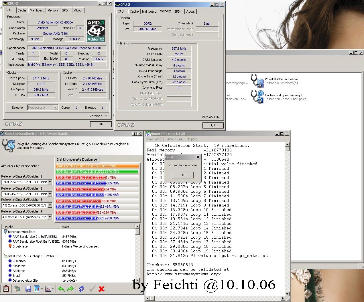

Test 2 gleiche einstellungen wie oben nur 2T
Ram @387,5 MHZ/ DDR2 775 MHZ@ 2,1 Volt @ 4-4-4-12-22 2T @ Bios DDR 667
Ram Bandbreite Int Buff'd iSSE2 8487 MB/s
Ram Bandbreite Float Buff'd iSSE2 8376 MB/s

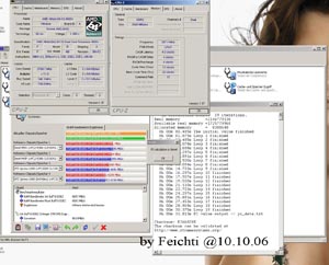

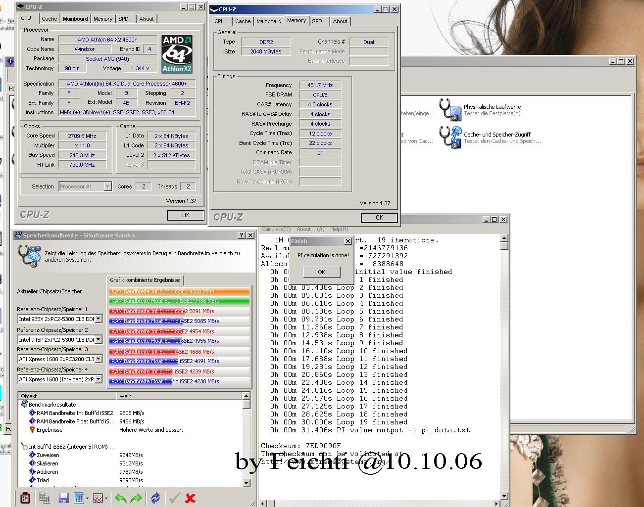

So test 3 dann Steigern wir mal den Ram takt auf DDR2800
Ram @451 MHZ/ DDR2 902 MHZ@ 2,1 Volt @ 4-4-4-12-22 2T @ Bios DDR 800
Ram Bandbreite Int Buff'd iSSE2 9508 MB/s
Ram Bandbreite Float Buff'd iSSE2 9486 MB/s
Super PI 1MB Sec: 31,406 Sec

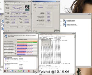

Test 4 dann Steigern wir mal den Ram Takt um weiter 70 Mhz :)
AMD X2 4600+ EE @ 2600 mhz HTT 260*10, 1,375 Volt
Ram @522 MHZ/ DDR2 1044 MHZ@ 2,3 Volt @ 4-4-4-12-22 2T @ Bios DDR 800
Ram Bandbreite Int Buff'd iSSE2 10.115 MB/s
Ram Bandbreite Float Buff'd iSSE2 10.106 MB/s
Super PI 1MB Sec: 31,828 Sec
das ich hier bei Super Pi wieder langsamer bin als vorher ist klar ich hab ca 100 mhz weniger CPU takt :)

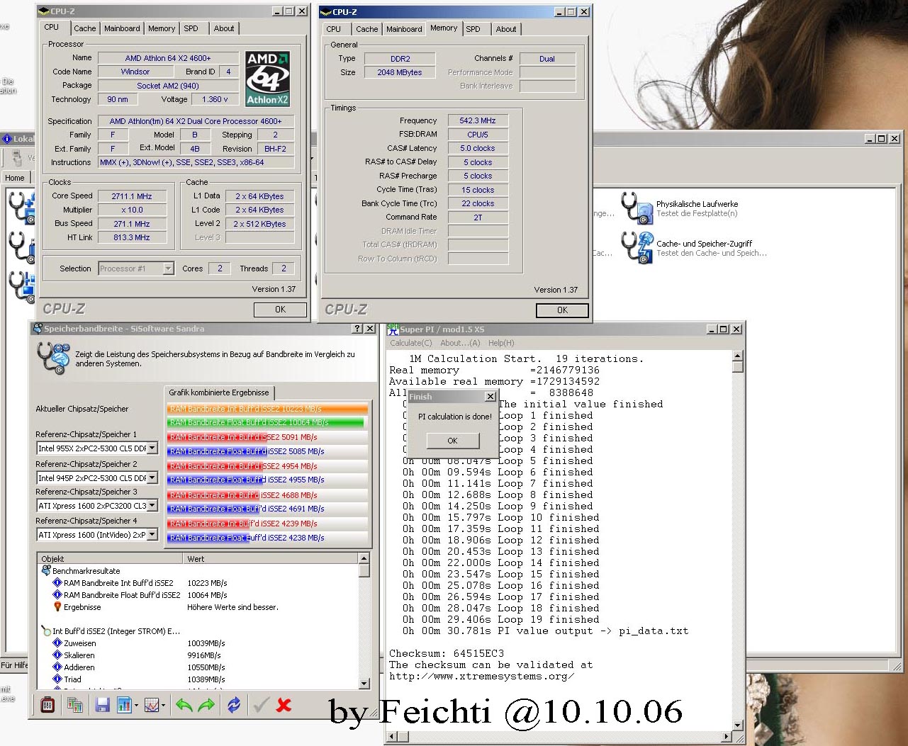

So und jetzt zum Finalen ram dort hab ich leider die Timings entschärfen müssen
AMD X2 4600+ EE @ 2700 mhz HTT 270*10, 1,375 Volt
Ram @542 MHZ/ DDR2 1084 MHZ@ 2,2 Volt @ 5-5-5-15-22 2T @ Bios DDR 800
Ram Bandbreite Int Buff'd iSSE2 10.223 MB/s
Ram Bandbreite Float Buff'd iSSE2 10.064 MB/s
Super PI 1MB Sec: 30,781 Sec
Und mit den neuen Ram einstellungen bin ich nochmal im Super PI gute 0,7 Sec raus geholt.
Bin inzwischen total überzeugt von dem Board und den Ram :)
wer noch fragen hat wie imma posten :)

öhm jo kann ich machen das wir vone ne hitliste von den leuten machen dann bitte aber alle die drin stehen wollen bilder uppen in groß/klein format :)
was sagt ihr zu meine speicher tests?

Very n1, die 1000er Marke könnte ich mit meinen Speichern auf mal ausprobieren, sind ja auch OC-Speicher...

@Feichti Bei mir waren die Ergebnisse fast genau gleich. Über 520MHz musste ich auch die Timings entschärfen, was
aber nicht unbedingt sinnvoll ist.

komische ist das ich bei Orthos bei 270x10 mit dem ddr2 1084 mhz bei 5-5-5-15-2T fehler bekomm so nach 1-2h also scheints wohl doch ned so stabil zu sein also muss ich wol die 2,7 ghz wieder anders fahren mit den 245x11 mit ddr2 900 mhz mit 4-4-4-12-2T

@Feichti Probier doch mal 4.4.3.X bei DDR900.
Hab jetzt einfach mal durch verstellen der RAM Timings von 5-5-5-12 auf 4-4-4-10 gleich in SiSoft-Sandra nicht ca. 7800 MB/s. sondern 8100MB/sec. Speicherbandbreite. Ob jetzt Anwendungen schneller laden habe ich so noch nicht gemerkt, ma schaun...
