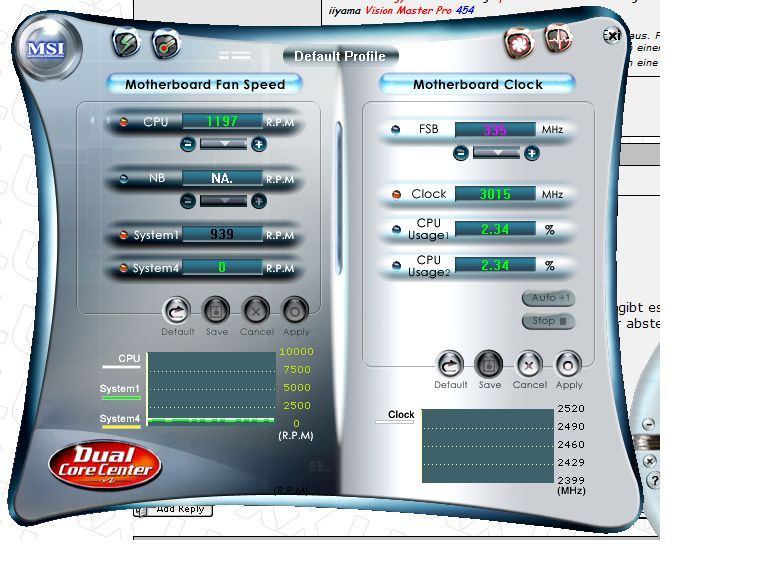

wenn ich das MSI-Dual-Core-Center starte gibt es so einen urst lauten alarm. weiß jemand warum es das macht und wie ich das wieder abstellen kann?
bei sysfan1 blinkt die drehzahl immer pink. liegts evtl. daran?
mfg

Das Dual-Core-Center deinstallieren ;)
Wozu brauchst du das denn? Ist doch wieder nur eine von den halbausgegorenen OC Herstellersoftwares die keiner braucht...
Nö brauch ich auch nicht, habs damals ausversehen mit installiert und heut aus jux mal gestartet ;)
hat mich nur gewundert, wenn man das geräusch/den alarm hört, denkt man, das uboot in dem man sitzt hat eins vor den bug bekommen und sinkt :fresse:

Die Software ist der absolute Müll.
Das Piepgeräusch kommt, sobald ein Lüfter weniger als 1000rpm hat. Auch wenn man einen PWM-Lüfter anschließt, den das Board ja regeln kann, kommt das bekloppte Gepiepse.

naja - um mal kurz ein paar neue spannungen (cpu/ram/nb) zu testen find ich es eigentlich gut genug^^
im programm ordner gibts es so ne hw.ini datei in der du FAN_LOWER_LIMIT=0 setzen kannst und ruhe is:)
@illchris
vielen dank für den tipp, werd ich gleich mal machen!
hat geklappt!
