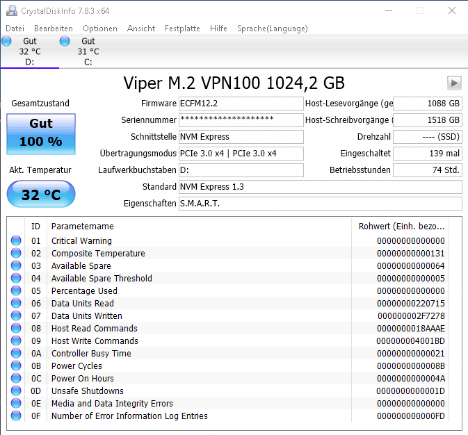

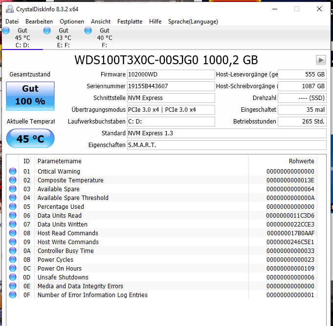

Mir fehlen bei CrystalDiskInfo 8.3.2 x64 die Werte. Also die Spalten "Current", "Worst" und "Threshhold". Ist das Absicht? Feature oder Bug?
Ist das bei allen Laufwerken so? Hier funktioniert die CDI-Version.
Sieht bei mir genau so aus hab noch eine ältere Version:

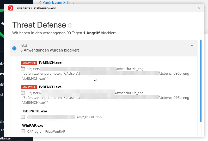

TxBENCH würde ich nicht vertrauen. Laut Bitdefender ist das Malware.

Beim Scannen mit Hilfe von Signaturen wurde das nicht festgestellt, sondern aus dem Verhalten des Tools nach Programmstart von Theat Sense gefolgert.
TxBench kann man getrost aussortieren, da es kein Standardtool ist, mit dem man Vergleiche zu offiziellen Tests machen kann und außerdem hat es immer noch Beta Status, was kein seriöser Tester benutzt.
Gerade mit Beta Hardware Tools kann man die Stabilität seines Systems gefährden. Ich habe einen PC, der stürzt nie ab, außer mit den Beta Versionen eines bestimmten Diagnoseprogramms reproduzierbar und wenn ein RAM Riegel kaputt ist, was einmal vorkam.

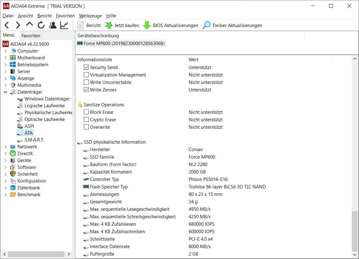

Was haltet ihr von AIDA64?
Hier findet man einige Interessante Infos, die andere Tools nicht ausspucken. (z.B. den Controller Typ oder welcher Flash Speicher verwendet wird)

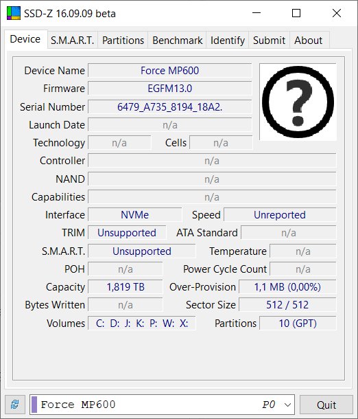

SSD-Z macht dies auch, aber die Frage ist, wo die Daten herkommen und damit, wie zuverlässig die Informationen sind. Man kann nämlich nicht wirklich auslesen welcher Controller oder gar welche NANDs verbaut sind, von den Herstellertools die es für einige SSD Controller gibt, einmal abgesehen. Die Daten dürften also aus einer Hintergrunddatenbank stammen und sind damit im Zweifel auch nicht verlässlicher als wenn man selbst danach googlet.
8000MB/s als Interface Datenrate sind bei PCIe 4.0 x4 auch nicht korrekt, sonden brutto und großzügig gerundet, denn die 8Gb/s sind wegen der 128b130b Bitkodierung brutto nir 8000/130*128 = 7877MB/s und davon geht noch der ganze weitere Potokolloverhead ab.
Dann wäre es mal interessant zu Prüfen ob die Angabe bzgl. der NANDs stimmen, wobei dies eher bei denen mit dem E12 interessant sein dürfte, da 96L NANDs noch recht aktuell und daher auch i.d.R. bei denen mit dem E16 verbaut sein dürften, aber vielleicht steckt ja welches von Micron drin, wie es bei vielen Modellen mit dem E12S der Fall ist.
