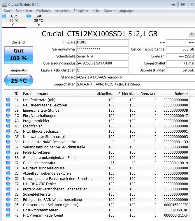

Hab mal die SSD mit CrystalDiskInfo ausgelesen...ist die Firmware MU01 die aktuellste für die MX100?
Sieht alles gut aus und wenn Du kein FW Update bei Crucial gefunden hast, dann gibt es auch noch keines. Die Platine der MX100 ist ja die gleiche der m550 und die unterscheidet sich auch nur groß von der m500, die FW dürfte also schon gut ausgereift sein.

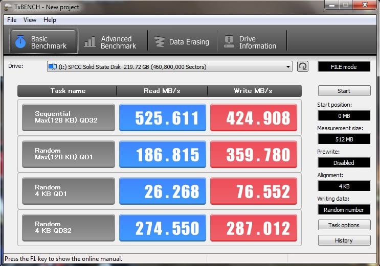

Es handelt sich um das Tool TxBENCH, eine japanische Software.
Sie ist freeware und bietet vielseitige Möglichkeiten. Hier der Link zum Download: TxBENCH
Ich habe sie eben mal bei mir einen Test durchführen lassen, alles paletti.
Hier meine Screenshots:
TxBENCH 1.jpgTxBENCH 2.jpgTxBENCH 3.jpgTxBENCH 4.jpgTxBENCH 5.jpgTxBENCH 6.jpg
War hier wohl noch nicht vorgestellt, sieht aber interessant aus.
