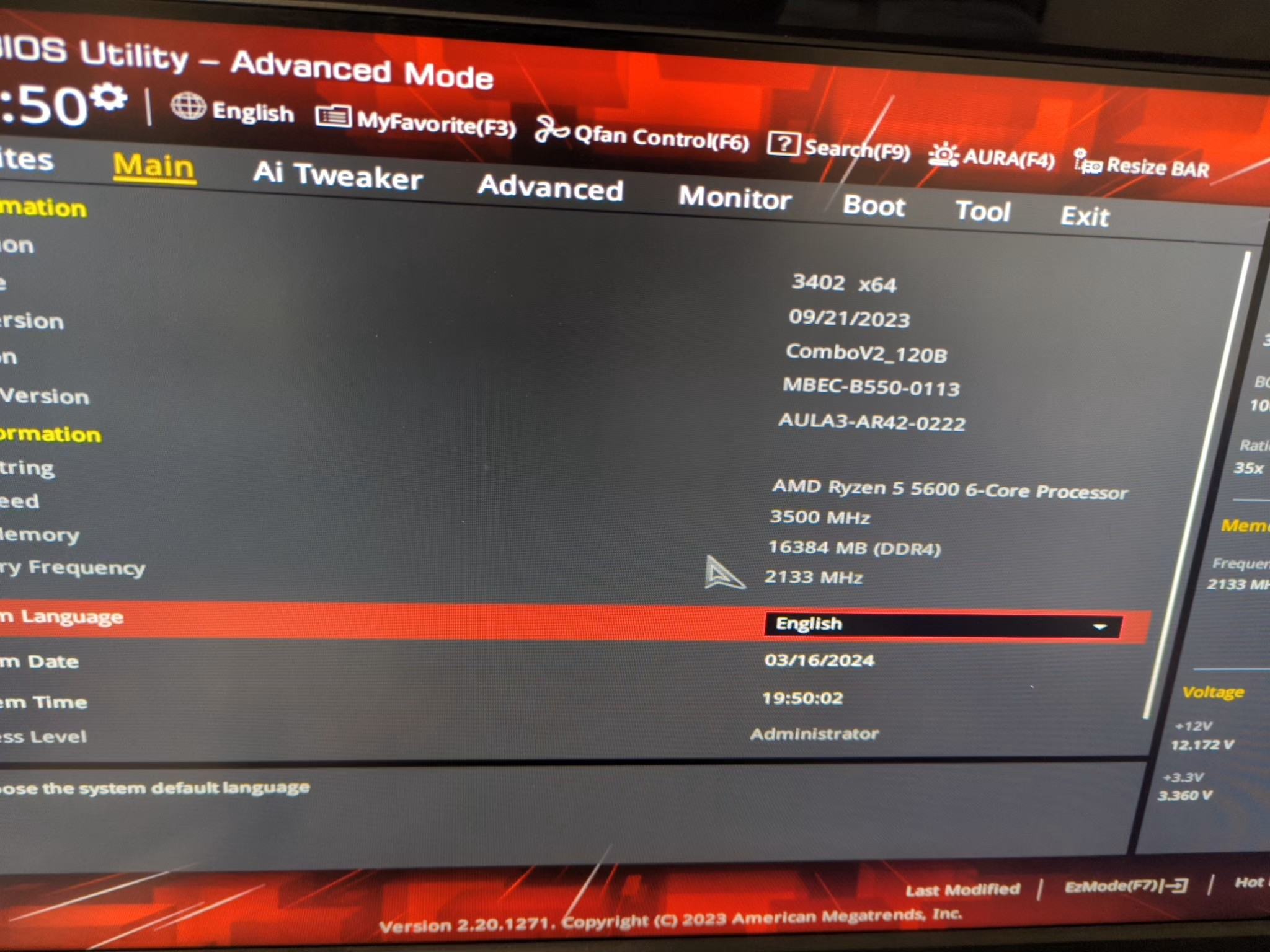

Darf ich fragen welche AGESA Version drauf ist?

Zufälligerweise hab ich doch eine zweite CPU davon hier werde ich auch Mal testen, aber wollte erst die Kombination von CPU, GPU und RAM auf ein anderes Board gleich testen.

Steht da die AGESA Version, bin da bei AMD nicht so im Thema? Du brauchst aber mindestens 1.0.8.0, besser 1.1.0.0 meine ich, evtl. das nochmal erneuern..?
