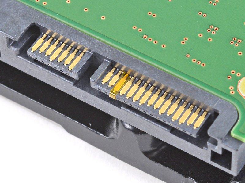

Hallo!
Die Nichtlesbarkeit der Daten liegt an der internen Platine, weche im WD Elements- Gehäuse verbaut ist. Diese verschlüsselt die Daten und es werden keine Daten im ausgebauten Zustand angezeigt. Abhilfe schafft hier, den 3. Pin des Daten-Connectors an der Festplatte abzukleben. Dadurch kannst du ganz normal auf die Daten zugreifen und sie als interne HDDs verwenden.
Auf Youtube oder Google mal nach "shucking WD Elements" suchen.
Gruß!
Das ist Pin 3 der Stromversorgung!, der hat nichts mit den Daten oder einer Verschlüsselung zu tun!
DevSleep, früher: 3,3 V pre-charge
Externe USB Platten mit mehr als 2 TB hatten gerne eine 4K Sektor-Emulation, um dies HDDs auch unter Win-XP verwenden zu können
