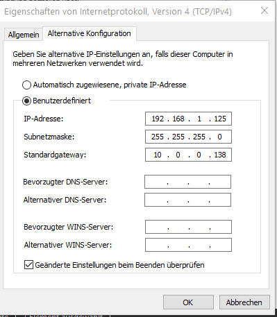

Danke, das klappt aber nur, wenn ich meine IP aus dem aktuellen Netzwerk nicht per DHCP bekomme, muss ich erst schauen, ob mein FritzRepeater da mitspielt.
Eventuell klappt es über die Alternative Konfiguration? Die zieht aber nach meinem Verständis nur, wenn ich per DHCP keine "normale" Adresse bekomme oder?
Schau, welche IP die per DHCP zugewiesen wurde.
Die trägst du da dann ein. Dann kommt die FB auch nicht aus dem Tritt.
Bei DNS-Server und Standardgateway sollte dann die IP des Routers eingetragen werden.
Und dann trägst du da zusätzlich die IP aus dem anderen IP-Adressbereich ein.
Jup, habs mehr oder weniger gelöst, war schon auf der Oberfläche, vielen Dank, hab ich bisher noch nie benötigt :)
