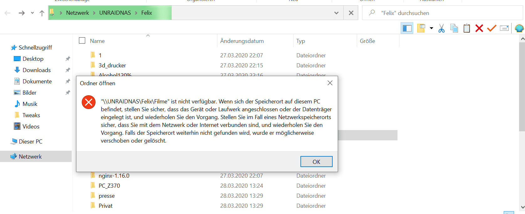

Habe alle Dateien ins neue Array geschoben und Shares angelegt diese hab ich dann in Windows eingebunden, jetzt habe ich aber das Problem das sich manche Ordner davon nicht öffnen lassen.
Hat das schonmal jemand gehabt?
Im Ordner sind weitere Dateien und Unterordner, selbes Problem besteht auch beim Musik Ordner, gibt es da ein Limit wieviele Dateien da drin sein dürfen oder ähnliches? Oder hat das damit zu tun das die Ordner auf verschiedenen Festplatten innerhalb des Arrays liegen?

Mein Versuch mit dem permission über die Share's zu gehen hat schonmal nichts gebracht, selbiges gilt auch für das Tool Unbalance da habe ich die entsprechenden Ordner und Dateien wieder auf eine Festplatte zusammenhängend gemacht.
Zur Not werde ich mal ein Diskshare einrichten und schauen ob ich damit Zugriff bekomme.

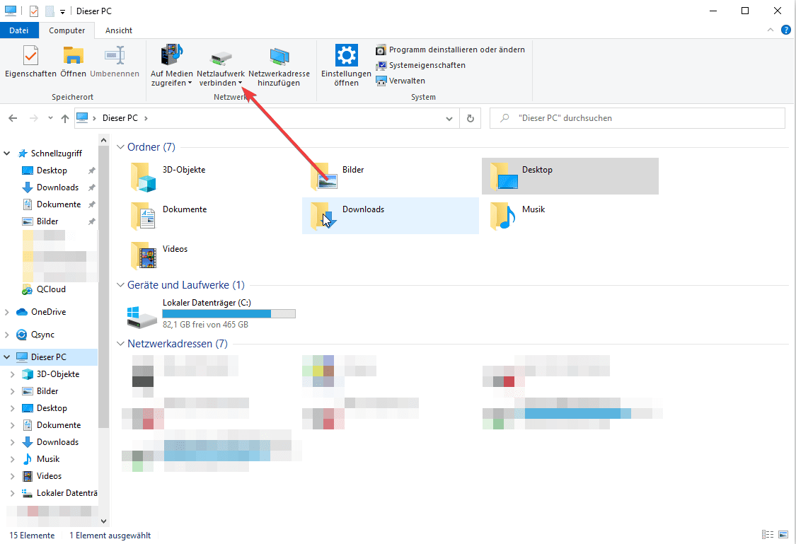

Glaube nicht das es an WIndows liegt. Habe keine Probleme mit UnRaid.
Am besten machst du es über Netzwerklaufwerk.
