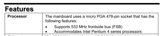

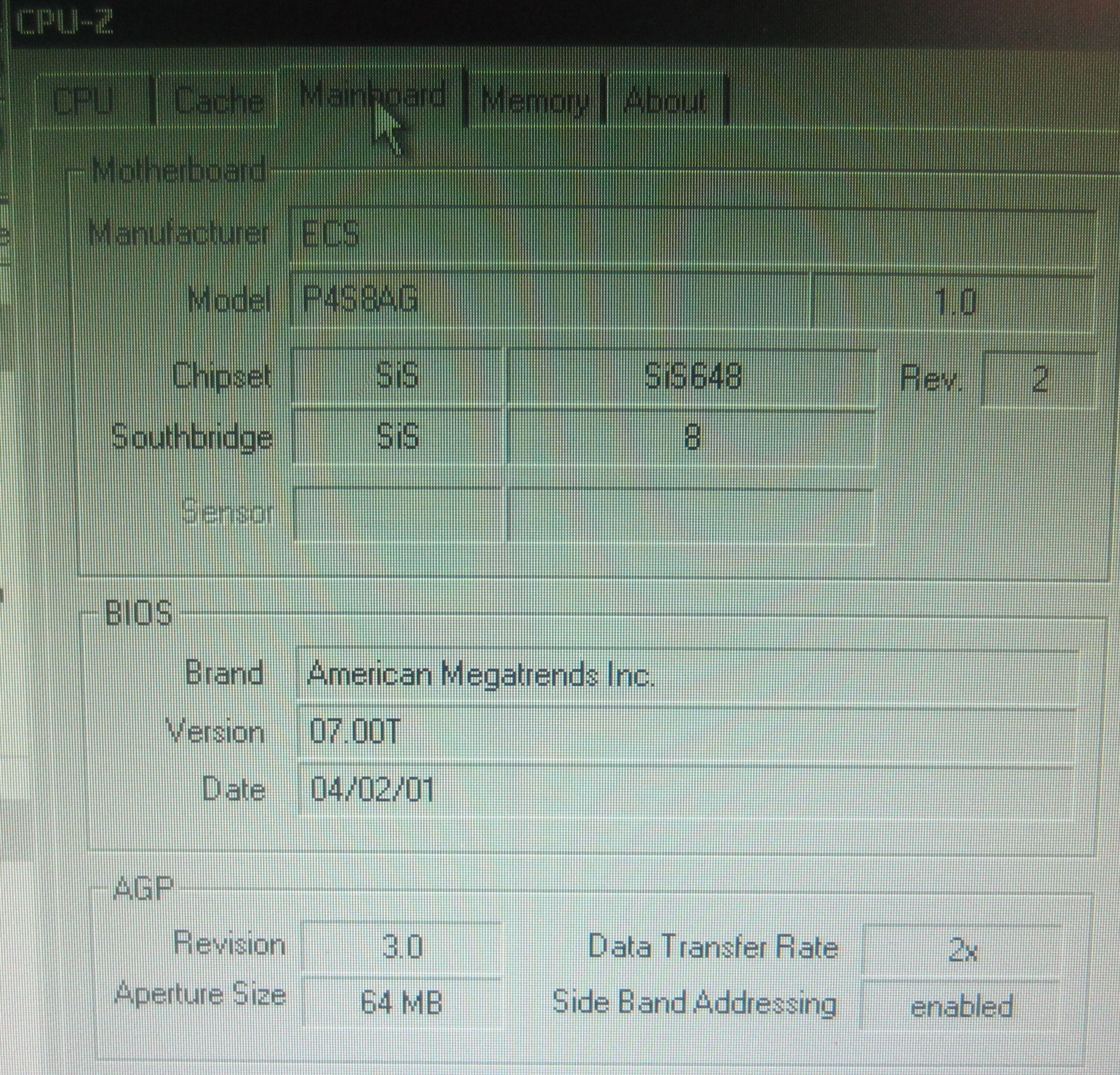

Ich kämpfe gerade ein wenig mit meinem ECS P4S8AG Rev. 1.3
Windows XP ist drauf und läuft auch soweit stabil.
Entweder hat aber der IDE einen weg oder ich stell mich dumm. Sporadisch leuchtet die LED vom DVD Laufwerk durchgängig und kann dann auch nicht gelesen werden. DVD raus und wieder rein, dann funktioniert es meistens. Es gibt einen IDE Treiber von ECS, aber wenn ich den installiere gibt es einen Bluescreen...

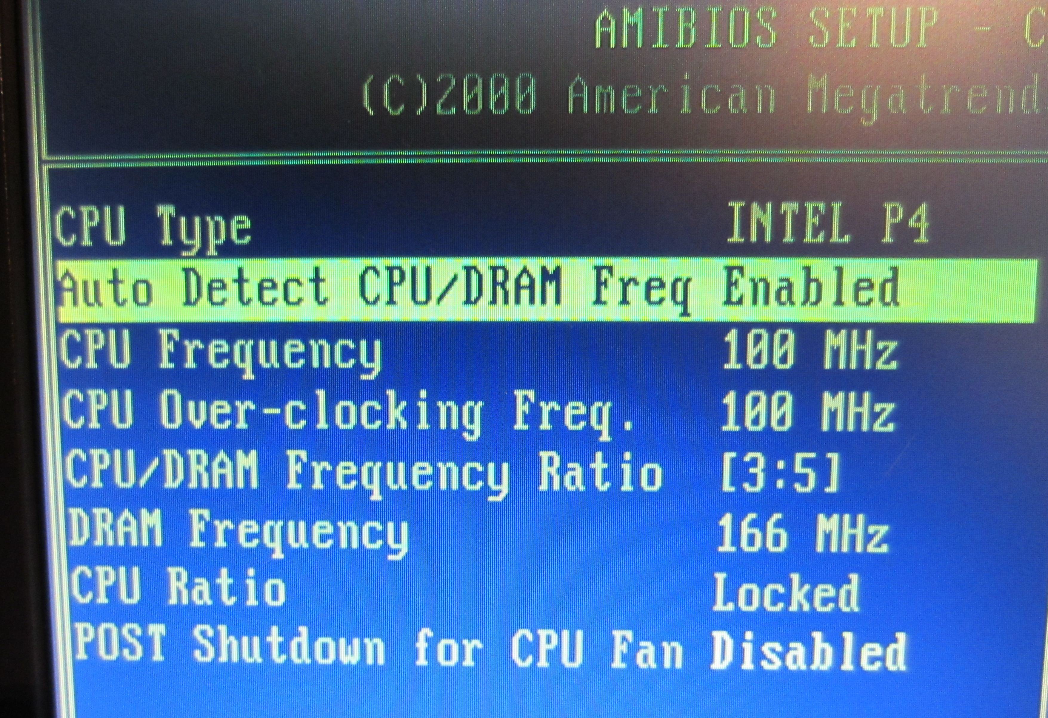

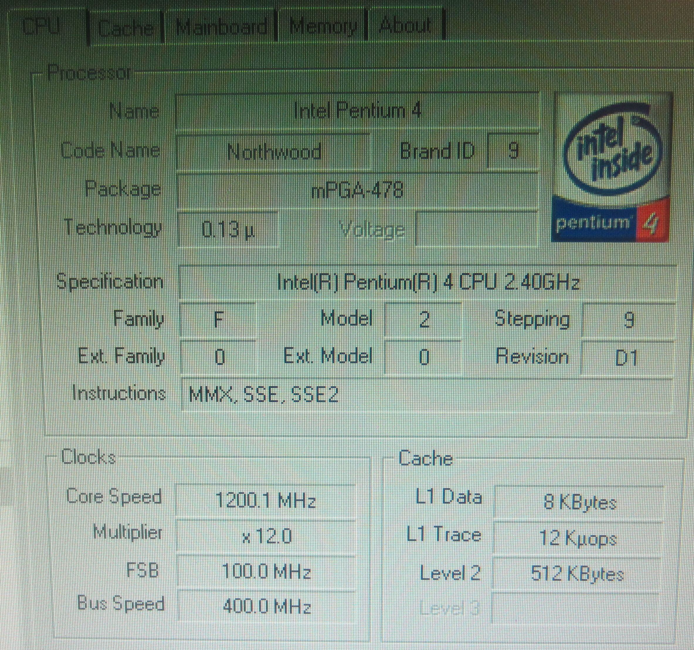

Das größere Problem ist aber der Prozessor.
Verbaut habe ich einen P4 mit 2,4 GHz. Müsste 100 MHz x 24 laufen laut Wiki. Macht er aber nicht. Läuft laut BIOS und CPU-Z mit 1,2 GHz.
Laut Manual werden stets alle P4 von 1,4 bis 2,8 unterstützt, scheinbar egal welche BIOS Version. Ich finde auch keine ordentliche Liste, bzw. Bezeichnungen der Versionen.
Bevor ich das BIOS update wollte ich euch fragen ob ihr noch andere Tips habt.
BIOS wurde natürlich resetet, Auto detect RAM/CPU clock yes/no, FSB auf 133 gehoben, dann läuft er mit 1,6 GHz...
Weiter weiß ich grad nicht.

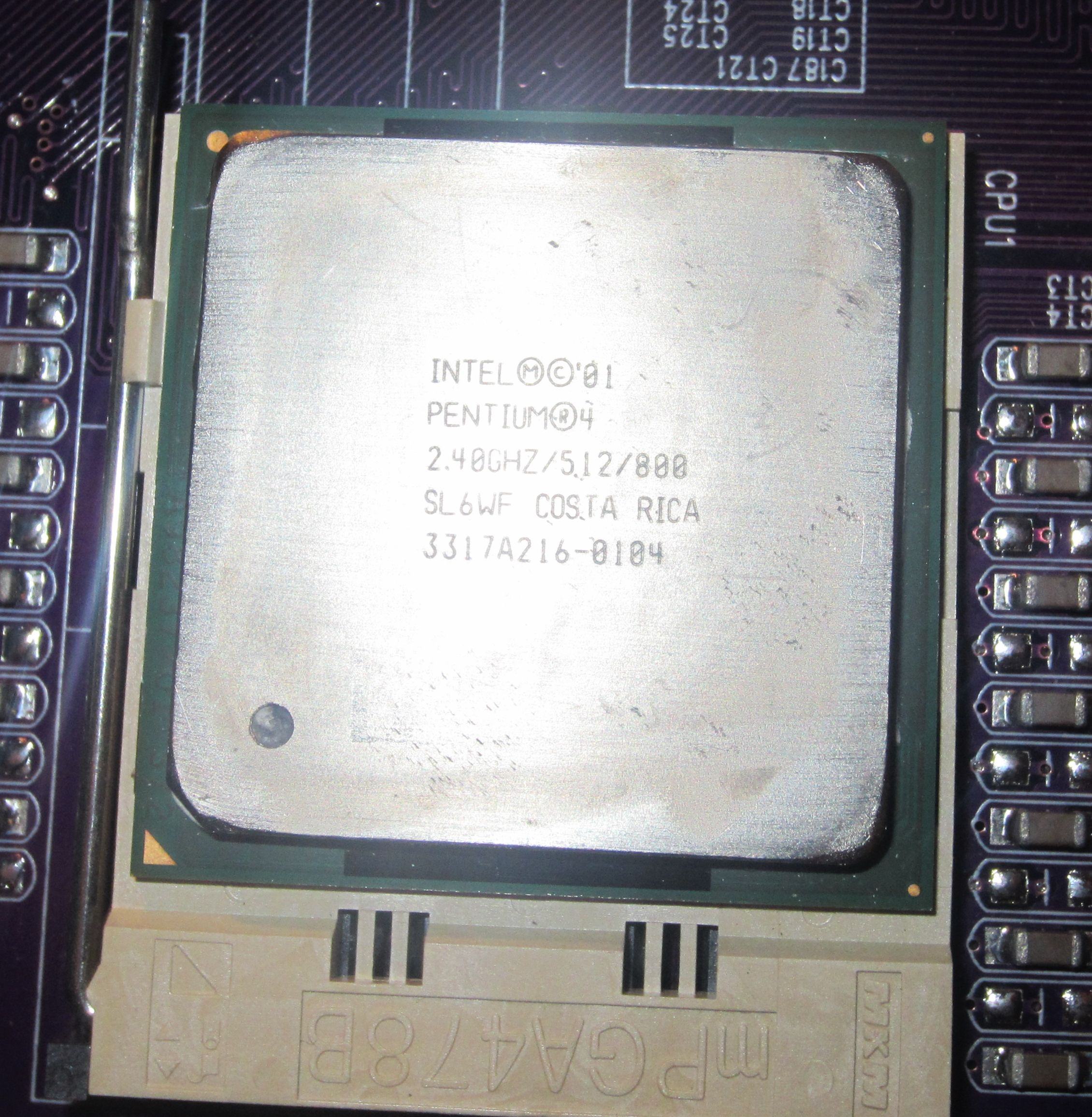

Welcher genau bitte ?
Hast du mal den SPEC Code? Das ist nicht zufällig ein Pentium 4-M mit 400MHz FSB?
Kein normaler P4 lässt einen anderen Multi als den fest eingestellten zu, außer der Extreme Edition und ich kann mir nicht vorstellen, dass dein Board mit FSB50 läuft.
Das riecht verdächtig nach einer mobilen CPU und das Board kann damit nichts anfangen, weswegen der 12er SpeedStep Multi gezogen wird.

Lange Rede kurzer Sinn: Der Chip läuft normalerweise wohl mit 12 x 200 MHz.
Es ist ein SL6WF 512/800 nur das Board kann das nicht. Während ich eure Antworten kommentiert habe, wurde ich immer schlauer, deswegen braucht ihr eigentlich nicht weiterlesen ;):fresse:

Er läuft immer mit 12 x 100 egal ob Leerlauf oder Volllast.
Ist das ein 2,4G 400 oder 2,4G 800?
Meinst du mit SPEC Code "SL6WF" damit habe ich die CPU auf CPU-World (Link oben) gefunden.
Ich habe noch einen SL6WJ 512/800 mit 2,8 GHz gefunden, aber das ist wohl die gleiche Schubse.

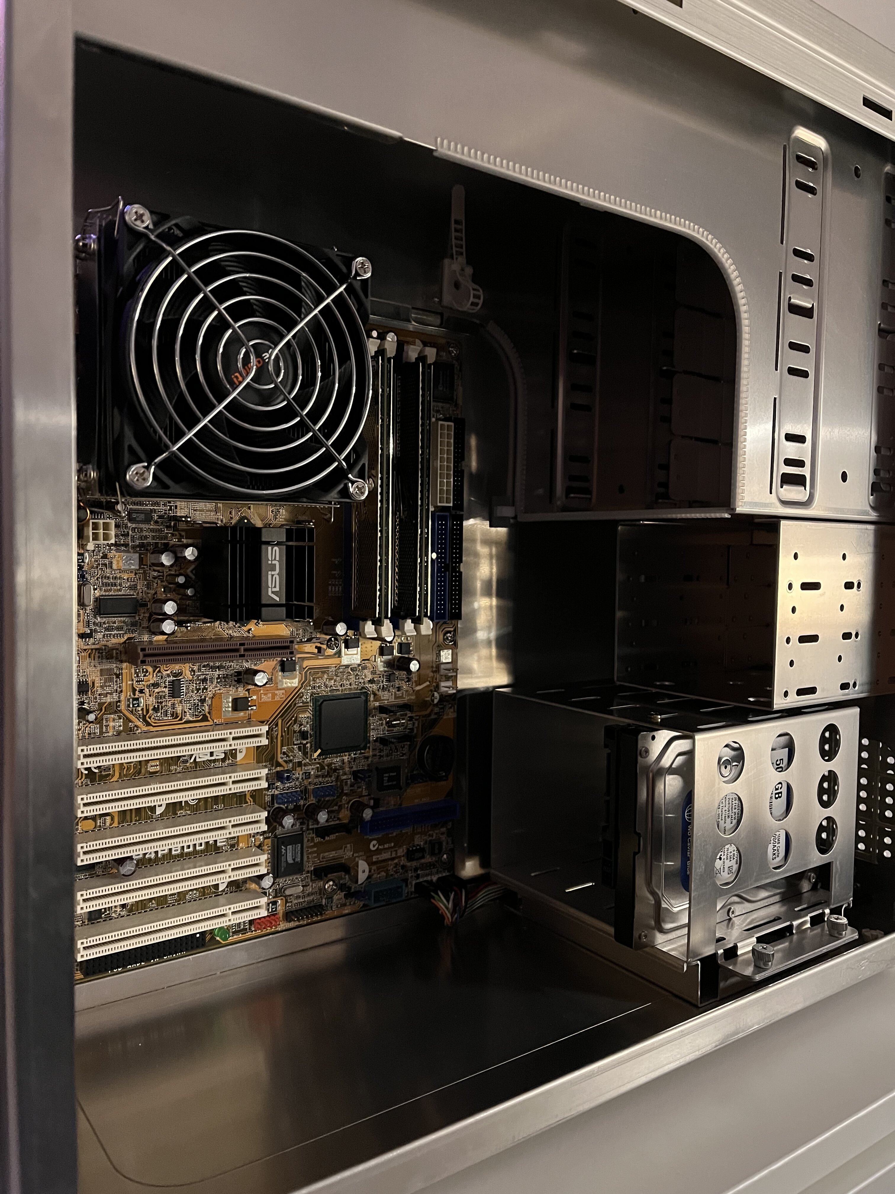

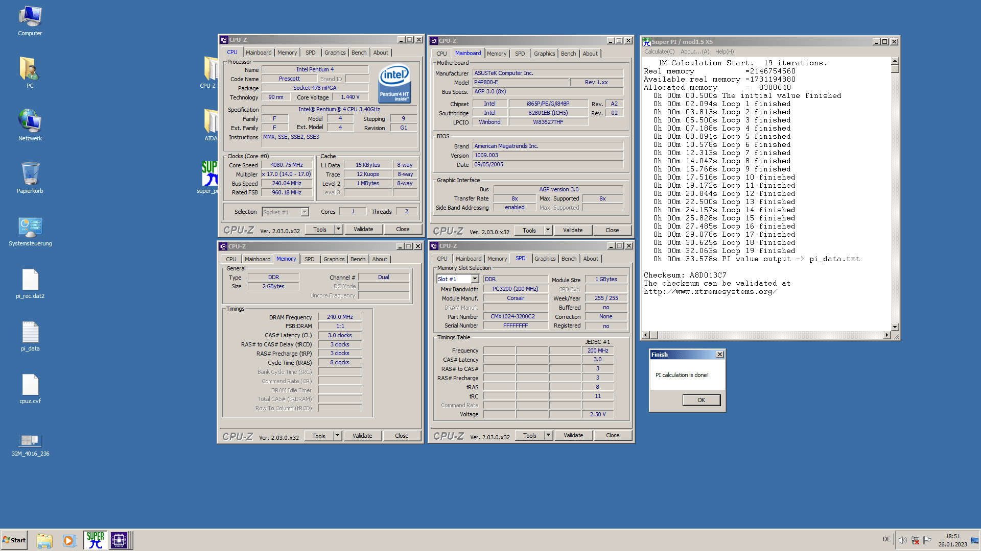

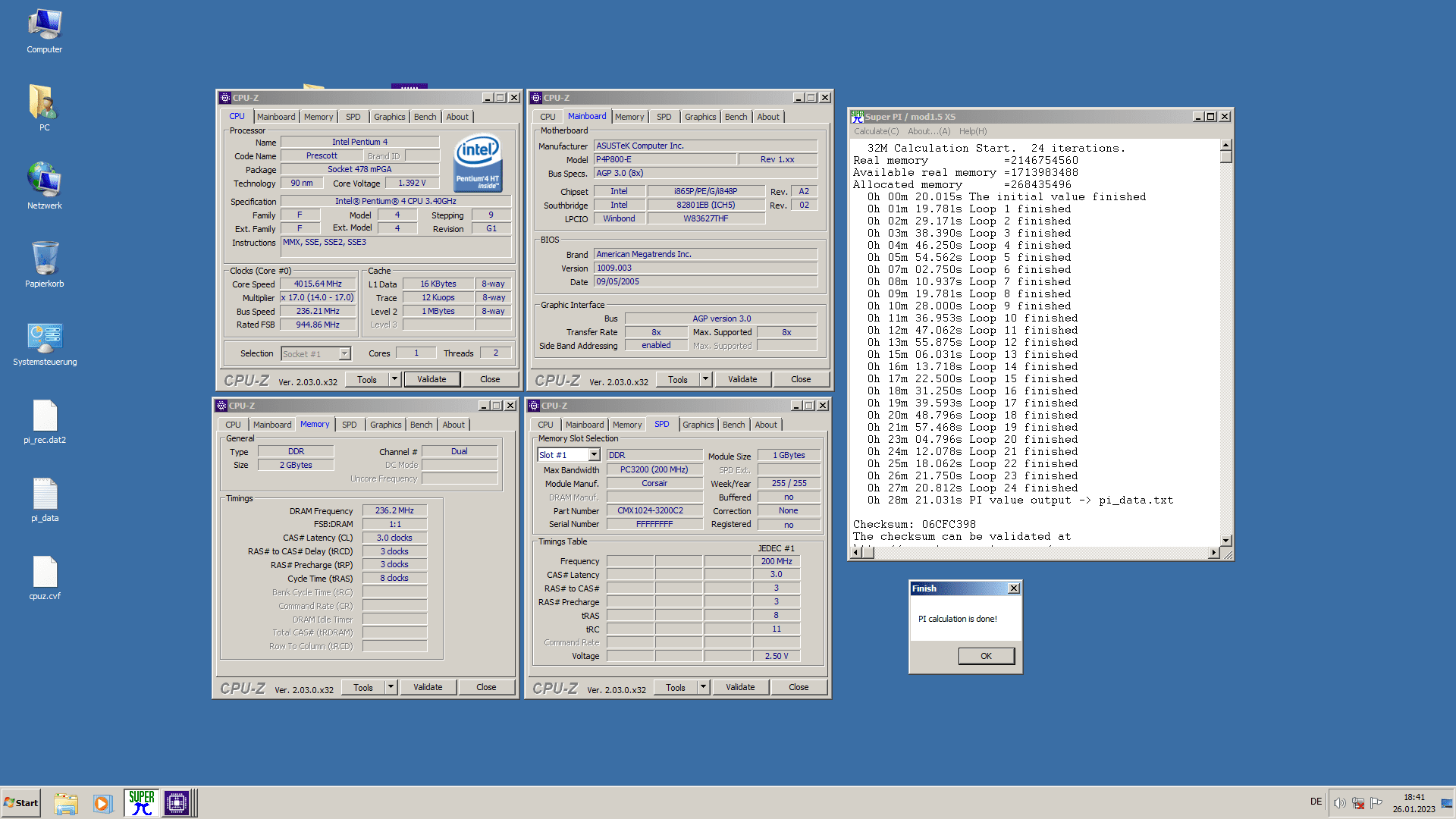

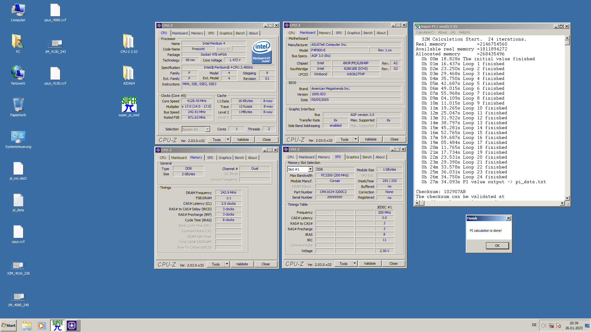

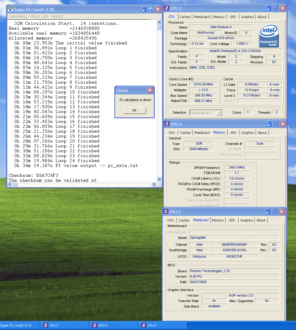

Die ersten "Gehversuche" mit dem neuen System 8-)
236 MHz / 4016 MHz sind 32M im Kasten. Vcore im BIOS bei 1.400V.
240 MHz / 4080 MHz sind 1M gelaufen. Vcore im BIOS unverändert 1.400V.
243 MHz / 4130 MHz laufen jetzt... EDIT: 1M bei 1.4125V
2 x 1GB Corsair XMS3202v1.3 @ 3-3-3-8 @ 2.75V / alles auf "Turbo".

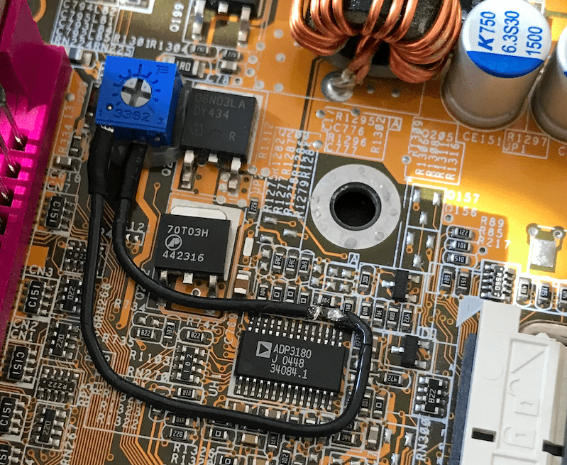

EDIT: Feststellung des Abends: Das Board braucht dringend den vDroop-Mod. 😳
Bis 4080 MHz / 1.400V ist es mir nicht aufgefallen. Mit AIDA64 kann man es aber gut sehen, das sobald er Last bekommt von 1.39X Volt auf teilweise 1.34X Volt absackt.
243 MHz / 4130 MHz laufen jetzt 32M Stabil erst bei 1.450V im BIOS. Dabei geht die Vcore auf teilweise 1.37XV runter.
Last-Temperatur des SL8K4 hält sich sehr in Grenzen. Im Leerlauf bei 41-43 Grad, unter Last bei 47-49 Grad. Da bin ich vom Athlon64 / Opteron @ 3.00 GHz anderes gewöhnt.
Das ist schon interessant zu sehen, das ein P4 mit 4 Ghz rund 28 Minuten für SuperPi 32M braucht und das Pendant Athlon64 nicht annähernd diese Mhz braucht, um deutlich schneller zu sein. Das ist einfach herrlich in der alten Zeit zu schweifen. Damals war das Thema auch schon sehr interessant und nach 20 Jahren kommt das wieder hoch ;)
Der P4 war schon geil ineffizient :d
Das macht ihn aber irgendwie aufgrund seiner Schrottigkeit ziemlich cool.
Definitiv, ja. Das war schon immer eines der größten Probleme der ASUS Bretter zu P4-Zeiten. Zum Glück ist der Mod recht easy, variabler 50 kOhm gesetzt und gegensteuern bis Idle und Last sich am besten nicht mehr unterscheiden. Beispiel ist von einem P4C800-E Dlx welches ich mal fertig gemacht hatte. Einziger Nachteil ist, dass du bei jeder Spannungsänderung natürlich nachstellen musst, aber wenn man erstmal sein Setting gefunden hat, ist das ja nicht weiter wild. Hilft auf jeden Fall enorm.
Die Art und Weise dürfte beim P4P800-E identisch sein, nur die Bauteilposition ist leicht anders.

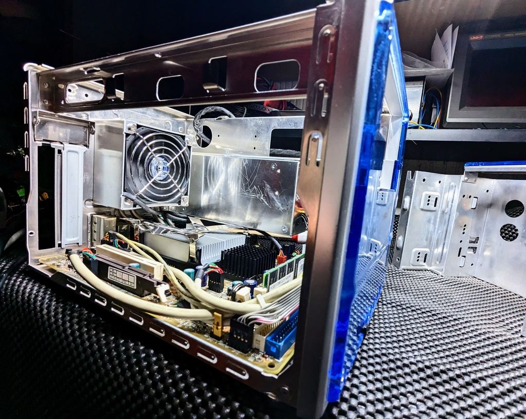

Hab hier grade ein Shuttle SB51G auf dem Tisch. Aktuell rattert ein 1.8er P4 @ 2Ghz drauf rum.
Problem:
Alle Lüfter, die ich anschliesse, laufen für rund 10Sek ganz normal und gehen dann aus. Völlig egal, was ich im BIOS einstelle. Die Lüfter sind nagelneu, also der Punkt scheidet aus.
Im BIOS werden für ein paar Sekunden Umdrehungen angezeigt, dann wieder nicht, dann wieder schon. Ist auch egal, ob ich per Diode gesteuerte Artic anklemme, oder einfache Y.S. Tech.
Last auf der CPU interessiert das Board auch nicht, wird dann einfach heiss und die Lüfter bleiben stumm.
Jemdand eine Idee?
Damit ´s nicht so bilderarm ist:
Evtl. Korrosion auf den Kontakten? Stecker mehrmals an und abstecken. Idealerweise dann, wenn die Lüfter ausgegangen sind. Laufen sie dann wieder und auch länger?
Wenn die Lüfter aus sind, einmal die Spannung an den Kontakten Steckerseitig messen. Sind die 12V noch da, etwas weniger oder gar 0V? Evtl. hat der Regeltransistor ein Problem.
Apropo Regeltransitor: Welche Spannung bekommt denn die Basis bzw. das Gate von dem?
Strom sagt:
Da, wech, da, wech, ganz wenig, wieder nix, ein bissl, weg, da, nix, :fresse:
Gemessen an den 3 Lüfteranschlüssen. Ich hab allerding nun keinerlei Plan welches Bauteil nun dafür verantwortlich ist. Soweit reicht meine Kenntniss der Elektonik dann auch nicht mehr.
Ist es nicht besser das Board auszubauen und ein Bild davon hier Hochladen ?
Das Board kennt ja jeder, optisch ist das in einem super Zustand. Bild war ja nur, damit´s net so leer ist :d
idR sitzt neben dem Lüfteranschluss (falls geregelt) ein dreibeiniger Kumpel, der einerseits an 12V, andererseits an den Lüfteranschluss geht und mit dem dritten Beinchen von irgendwoher gesteuert wird.

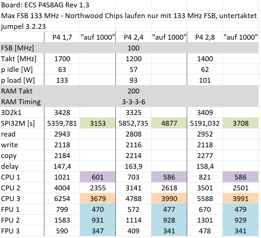

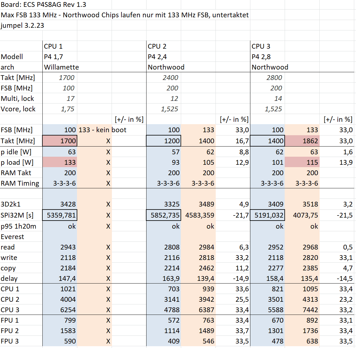

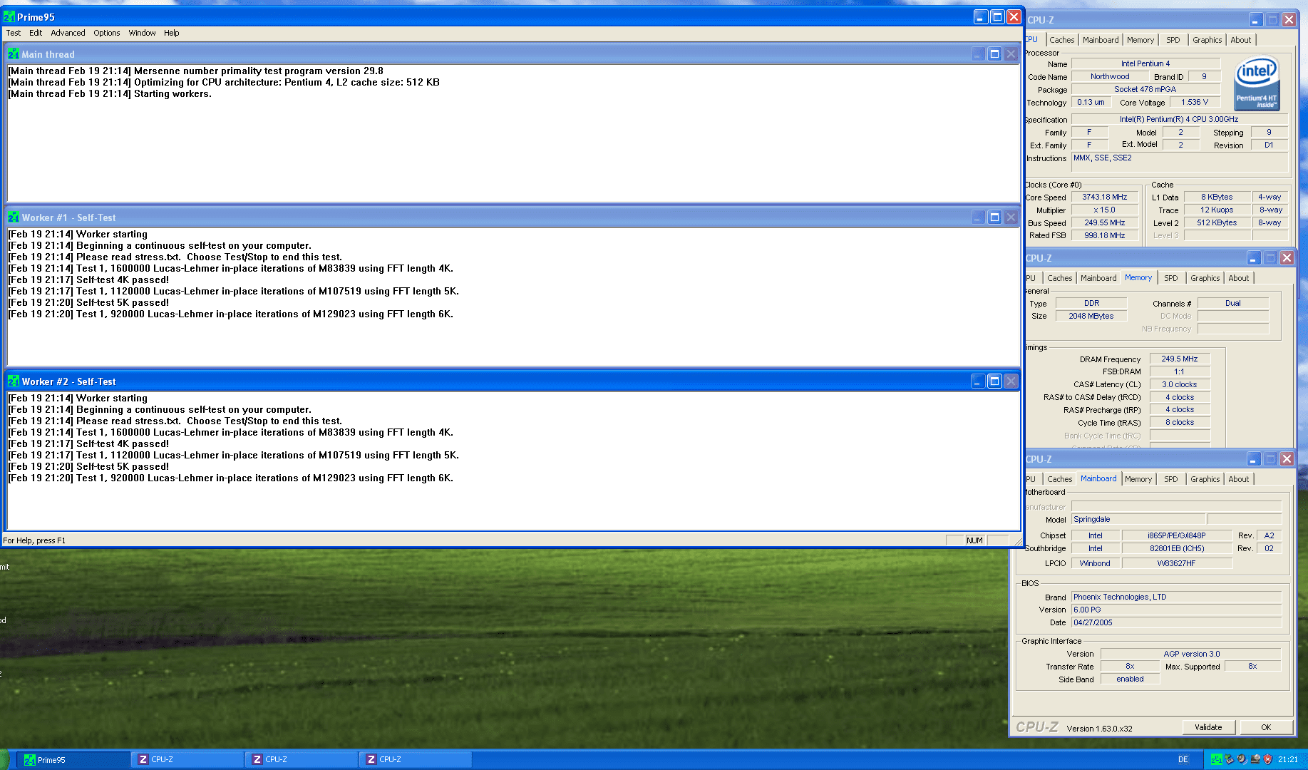

So, ich habe mich mal ein wenig durch das P4S8AG gebencht. Zum Einsatz kamen drei Pentium 4 Chips die ich aus meiner Gruschkiste genommen habe. Angesehen hab ich mir Leistungsaufnahme, 3D Mark 2001, Super Pi, prime 95 und die in Everest 2006 eingebauten benchmarks für RAM, CPU und FPU. Herausgekommen ist folgendes:
rot: Willamette 1,7 GHz gegen Northwood 1,86 GHz, weniger Takt, mehr Durst ;D
dick eingerahmt: warum zwischen 200 Northwood-MHz soviel Unterschied in Super Pi liegen erschließt sich mir nicht. Vor allem da der "1,4 GHz"-Chip den 1,7er Willamette schlägt. Hätte mir da eher ein Gleichauf zwischen "1,2 GHz"-Northwood und 1,7 GHz Willamette erwartet.
Habe es je zweimal laufen lassen, einen Messfehler schließe ich aus.
Versuch die Chips auf 1000 MHz zu normieren - naja:
- Klappt in Super Pi so garnicht!?
- violett: passt bei Northwood genau, obwohl nach den Zahlen die Willamette-Architektur die bessere ist.
- orange: macht Sinn
- blau: die floating point unit zeigt sich von der Architektur scheinbar unbeeindruckt.
Aufschlussreiche Tests!
Interessant finde ich, dass der Willamette bessere RAM Latency hat bei FSB100Mhz als die beiden Kollegen. Das dürfte hier dem Multi geschuldet sein.
Ansonsten kann man hier schon die Arbeit Intels erkennen. Die Northwood haben mehr L2 Cache bekommen, was hier dann bedeutet: -300MHz und -30W;

Habe heute mal angefangen ein paar Nordwälder zu selektieren. Jetzt liegt die Pentium4-Zeit bei mir schon ein Weilchen zurück, aber CPU Nr. 5 im Sockel war die Erste, die mir dann spannend erschien (ohne jede Optimierung, kurz angeprimelt hab ich die CPU auch). Da ich auf dem Albatron PX865PE die VCore allerdings nur in 100mV Schritten einstellen kann und der Vdroop hart grüßt, muss das Ding dringend mal auf das ASUS P4P800SE.
DatumModellKernS-SpecSteppingFPO/BatchLandFSBMultiMHzVIDOCBemerkung
02.01.20233,0/512/800NorthwoodSL6WKD1L434B385Malay200153.0001,475++250x15 1,55V
