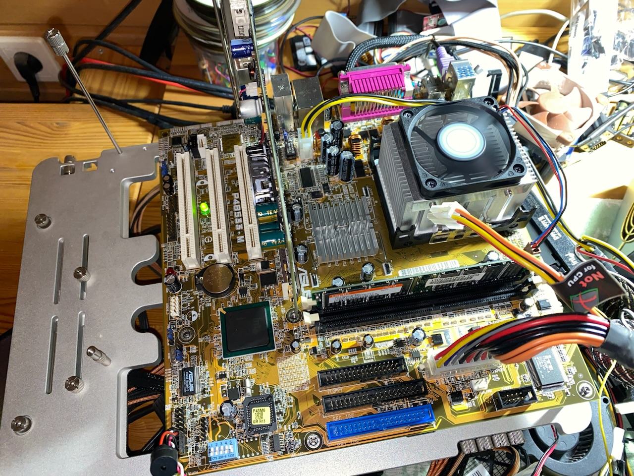

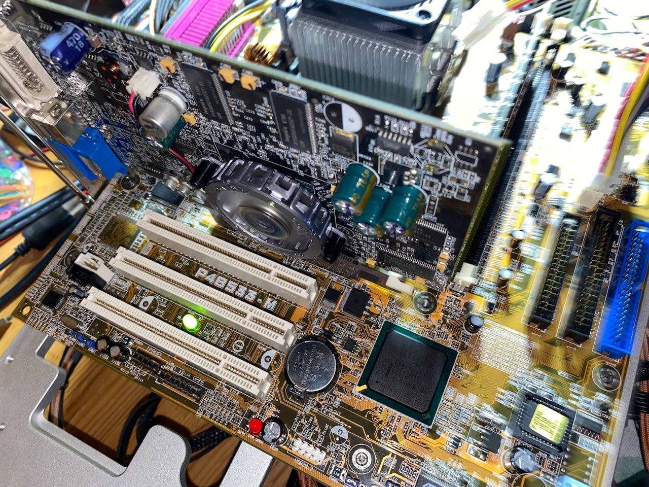

und der Vdroop hart grüßt, muss das Ding dringend mal auf das ASUS P4P800SE.
Der Vdroop wird dich auf einem ungemoddeten ASUS auch sehr hart grüßen
Zum Glück gibts dagegen 50k SpindeltrimmerDer Vdroop wird dich auf einem ungemoddeten ASUS auch sehr hart grüßen![]()
Never saw a DDR2 478 board. I wonder if is faster then the DDR1 boards.
eher das board. Die Sub-Timings und Straps sind wichtig. PAT funktioniert auch irgendwann nicht mehr...Bin gerade eher damit beschäftigt das System bei Dualchannel und FSB 280+ stabil zu bekommen.
Bisher scheint da nämlich entweder das Limit meiner TCCD zu sein, oder das vom Board.
By the way, do you have info about max benchable memory frequency? I've been playing a several days ago and managed to complete Pifast on Winbond 1x256MB at 2-2-2-x at 289MHz (1:1).
With TCCD I couldn't get such clocks even at 3-4-4-8.
I believe, the most interesting clocks will be up to 250-270. Because after this you will have to raise tRD, disable PAT and CPC and it will kill performance of 865/875.

Ebenfalls DDR2, bisher hab ich aber noch kein günstiges gefunden. Testen würd ich das nämlich auch gern mal.

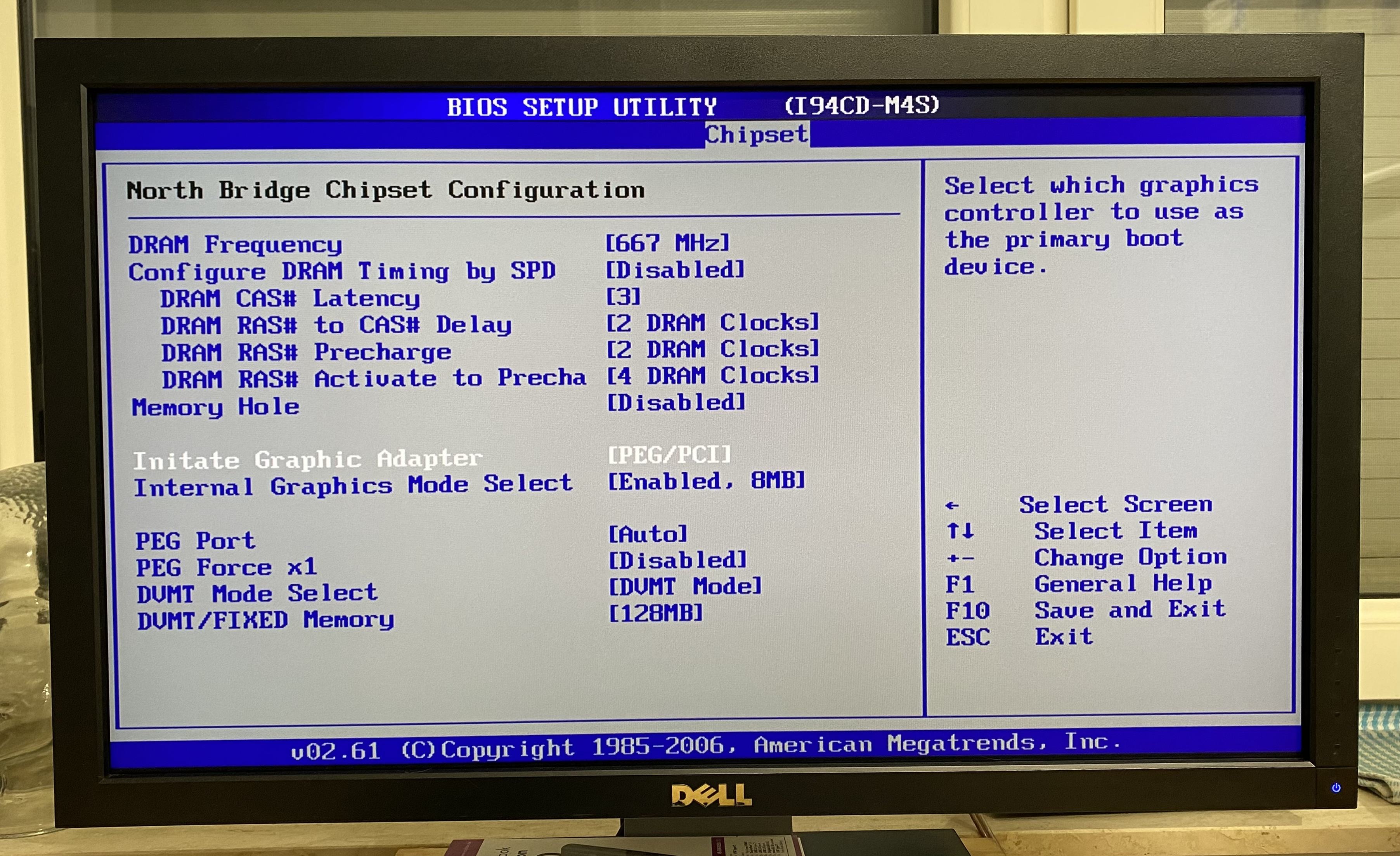

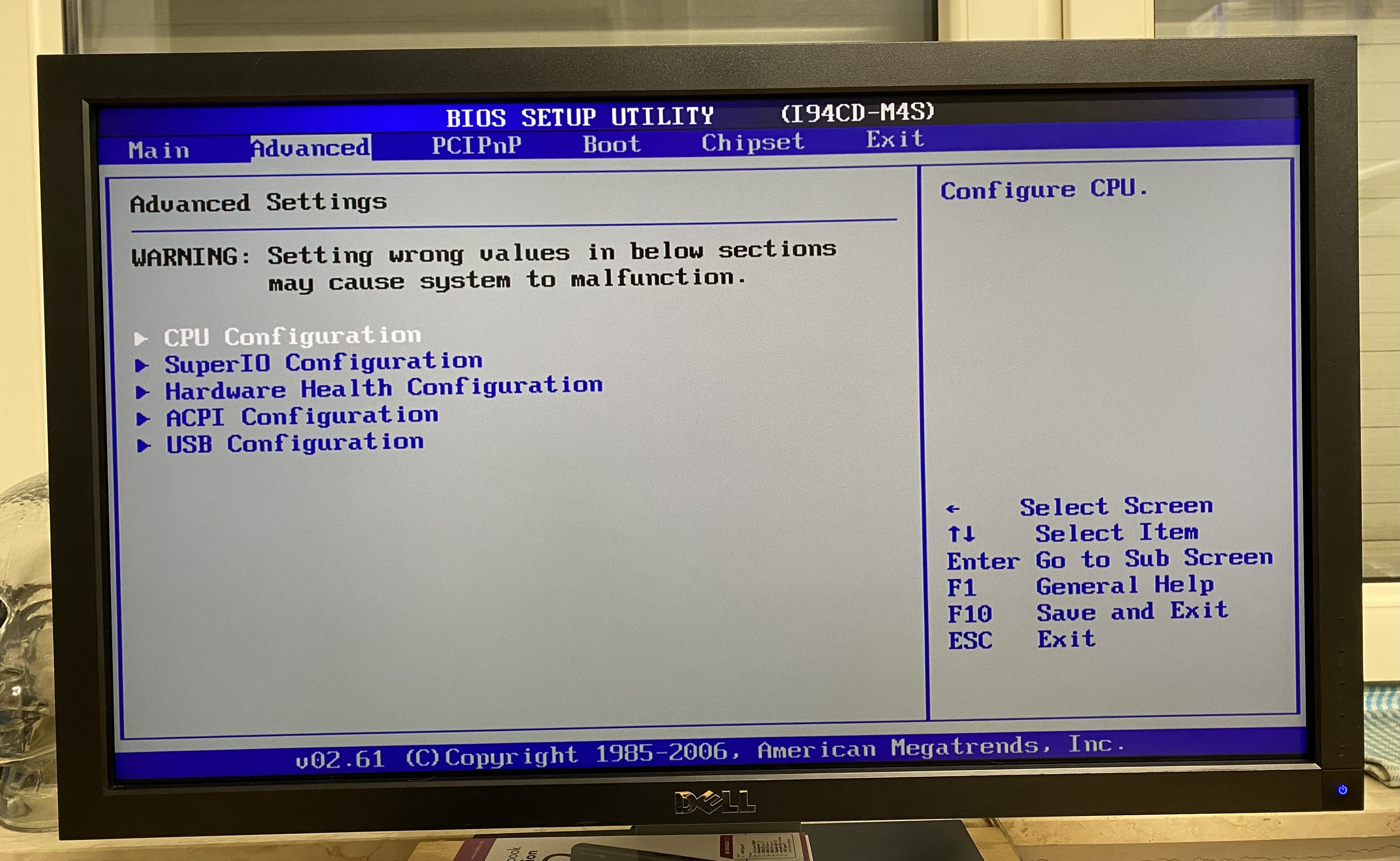

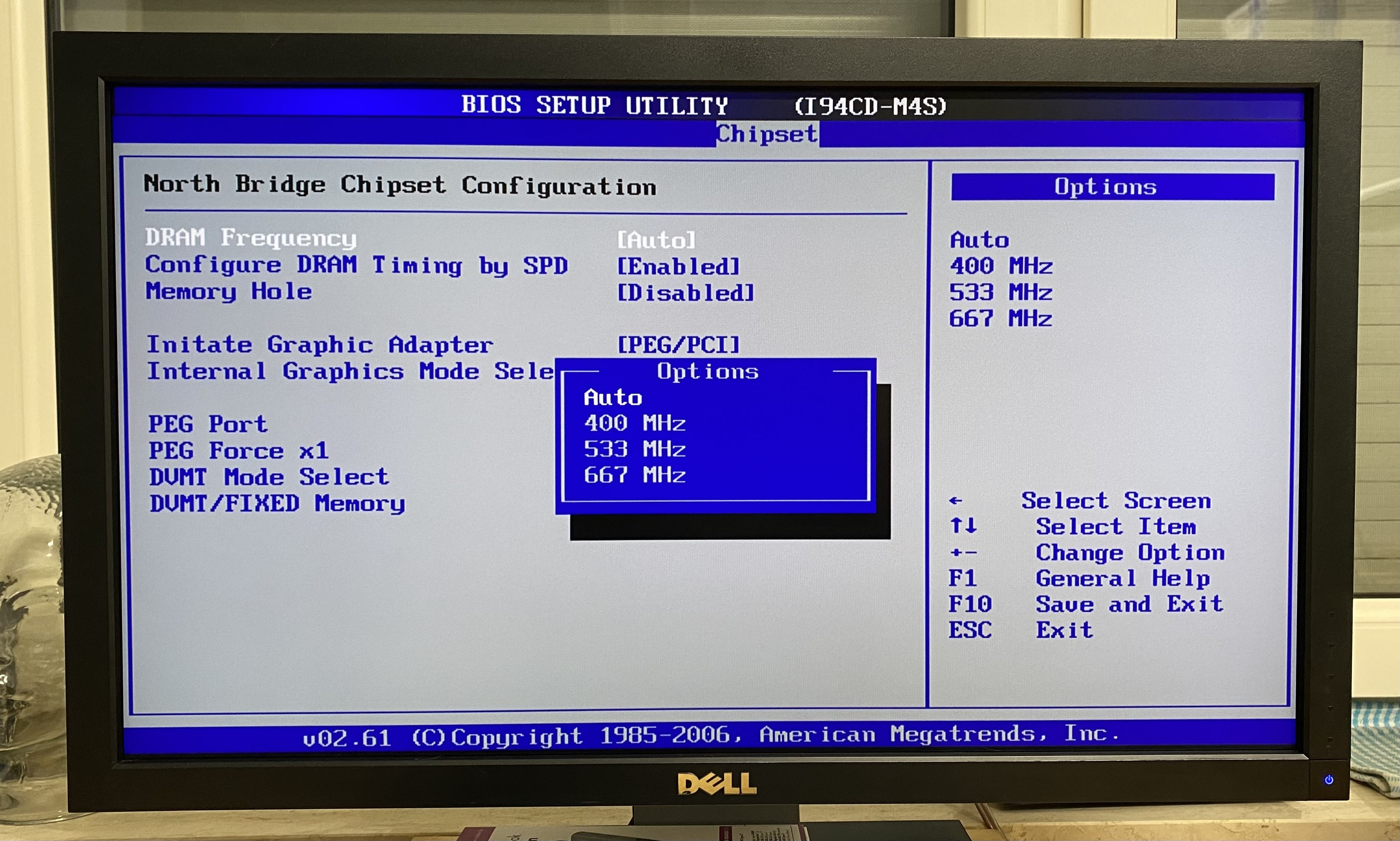

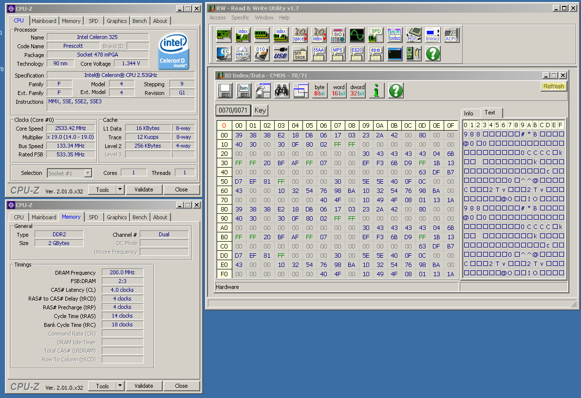

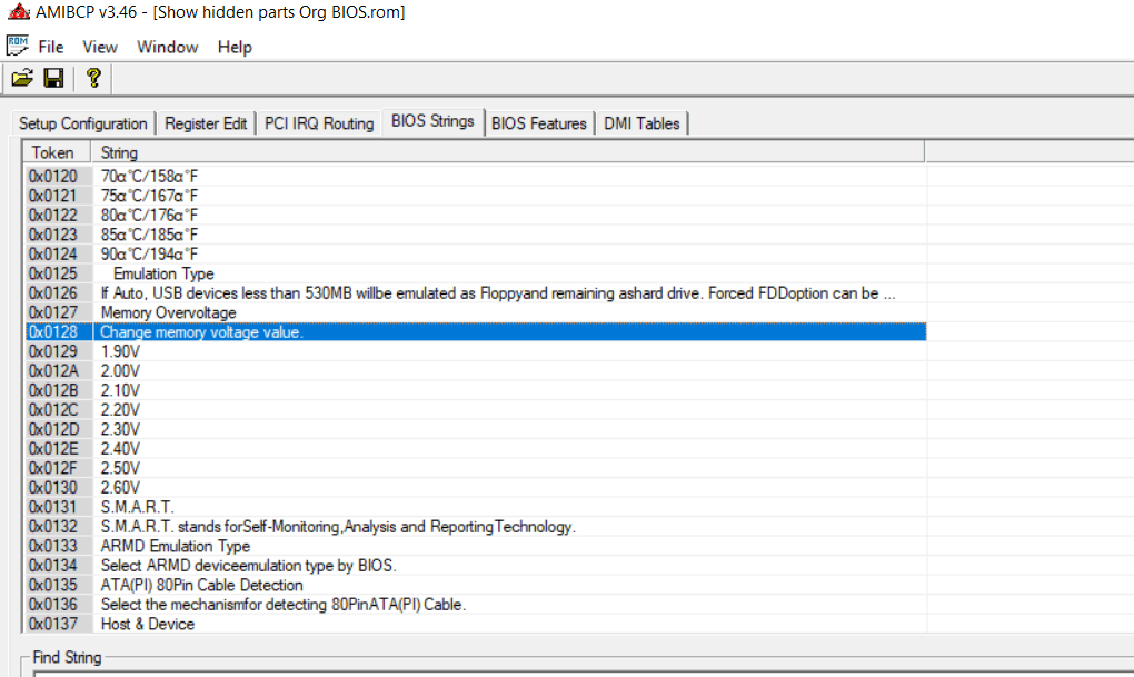

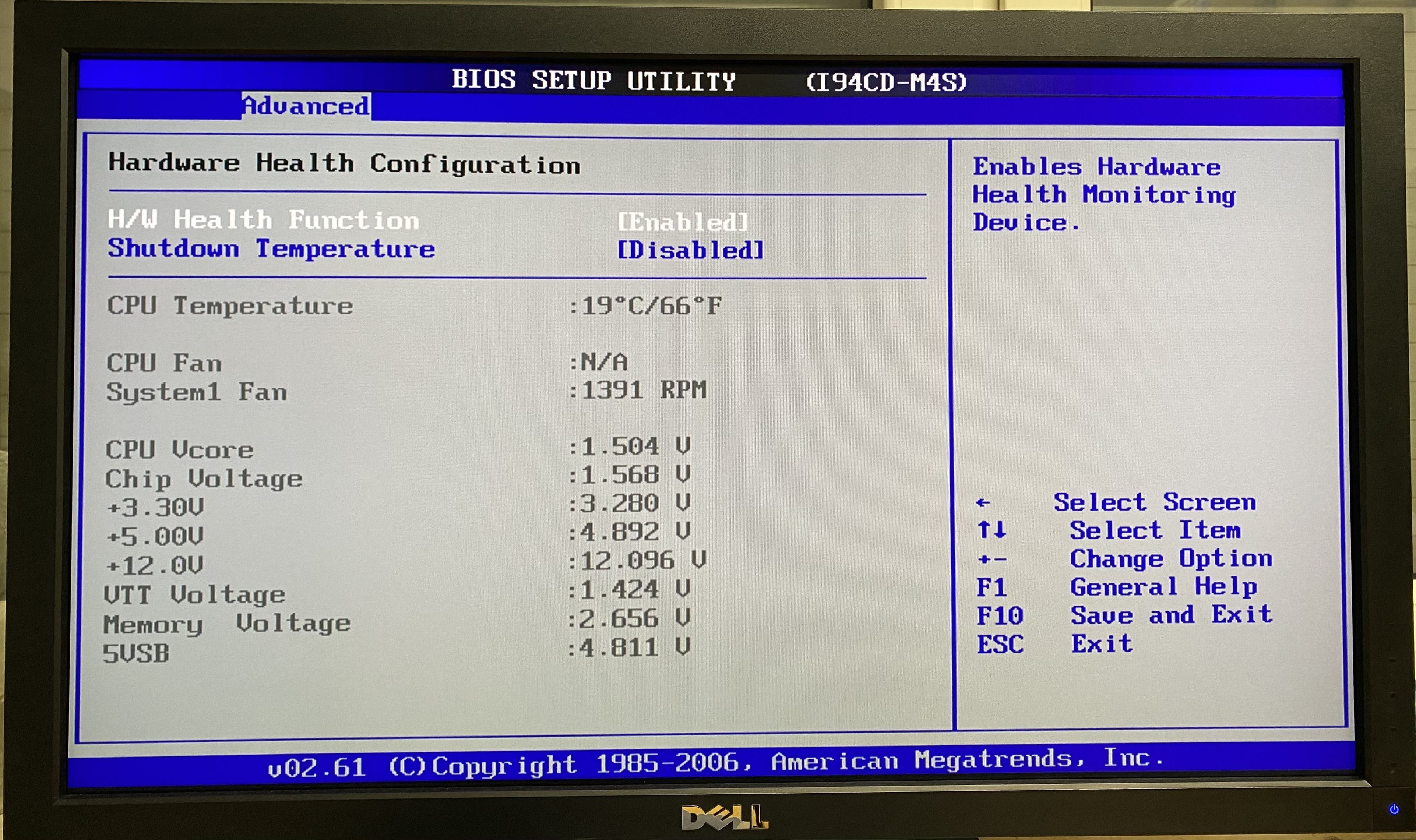

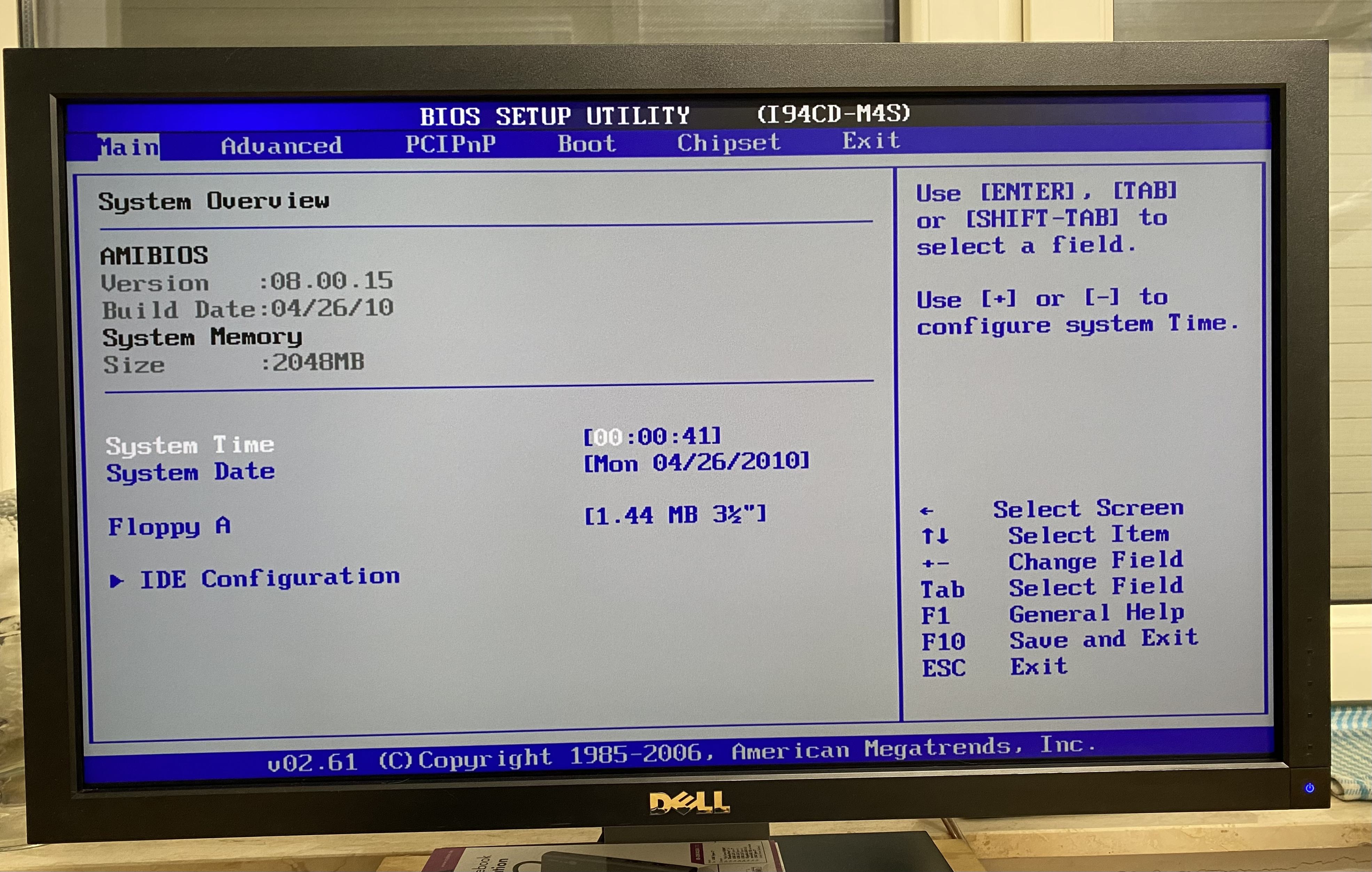

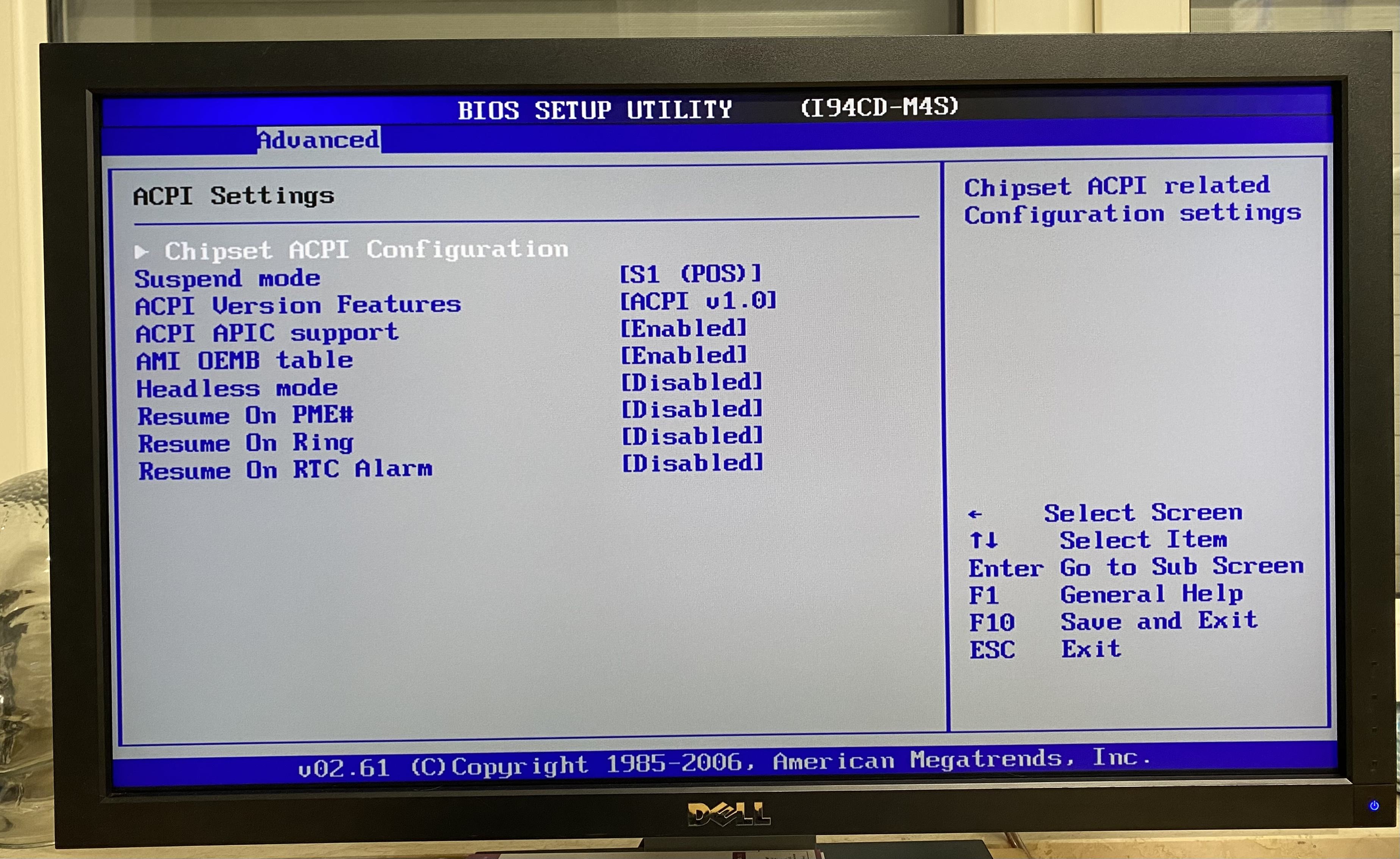

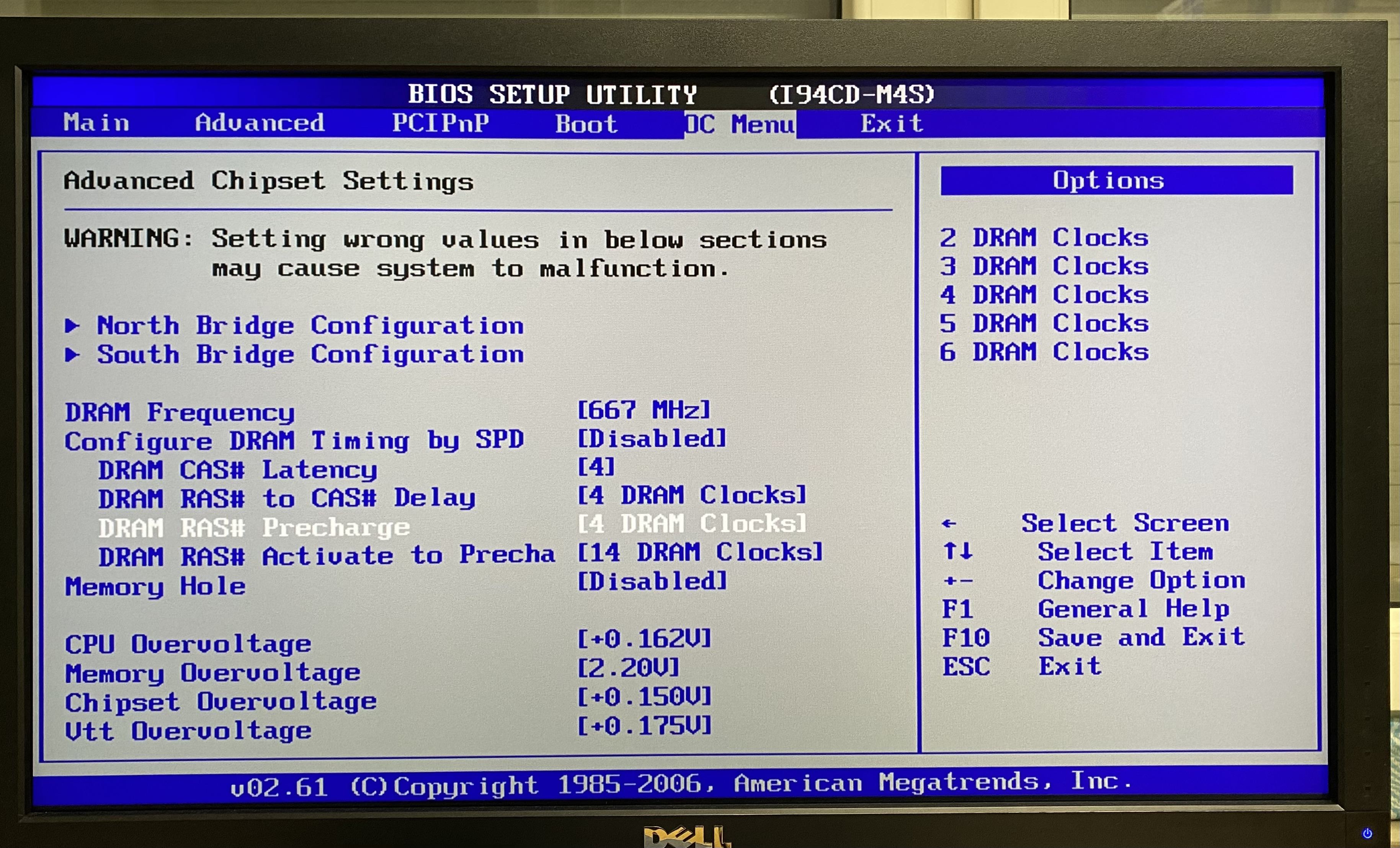

Yes, looks like that. I'll try to check it.I looked into the BIOS via AMIBCP, I think more is possible:

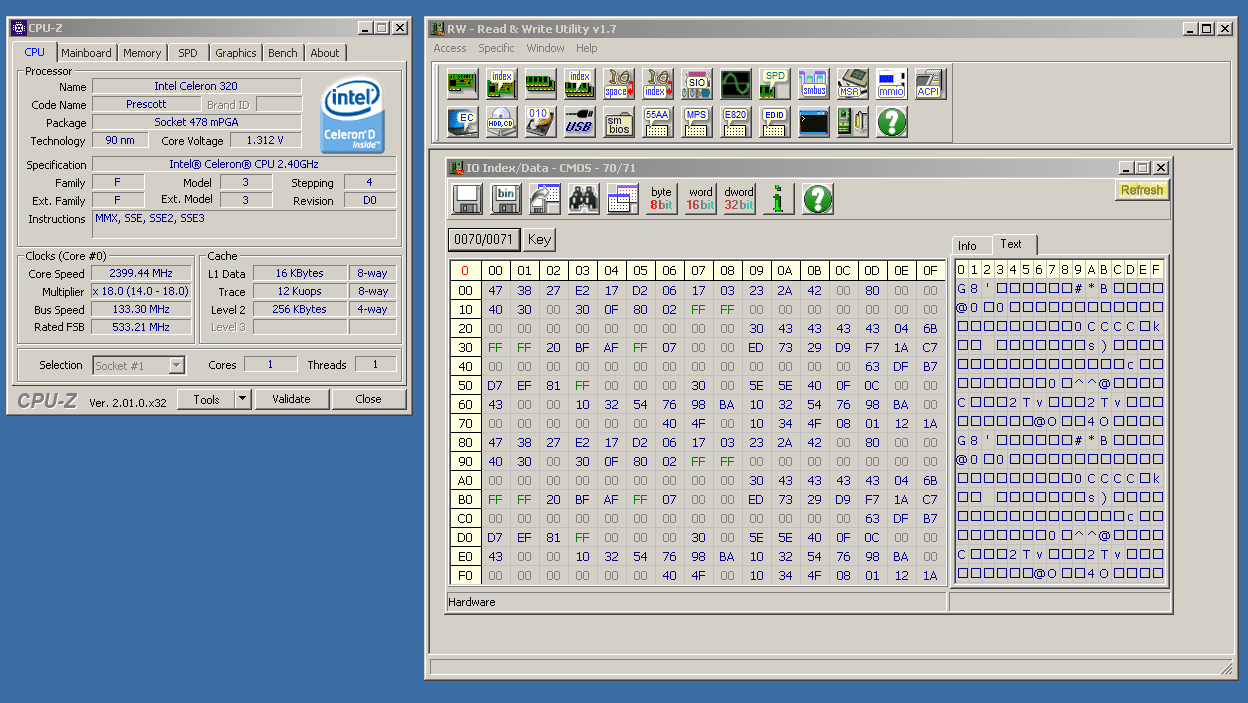

Make a CPU-Z txt report and post it here.

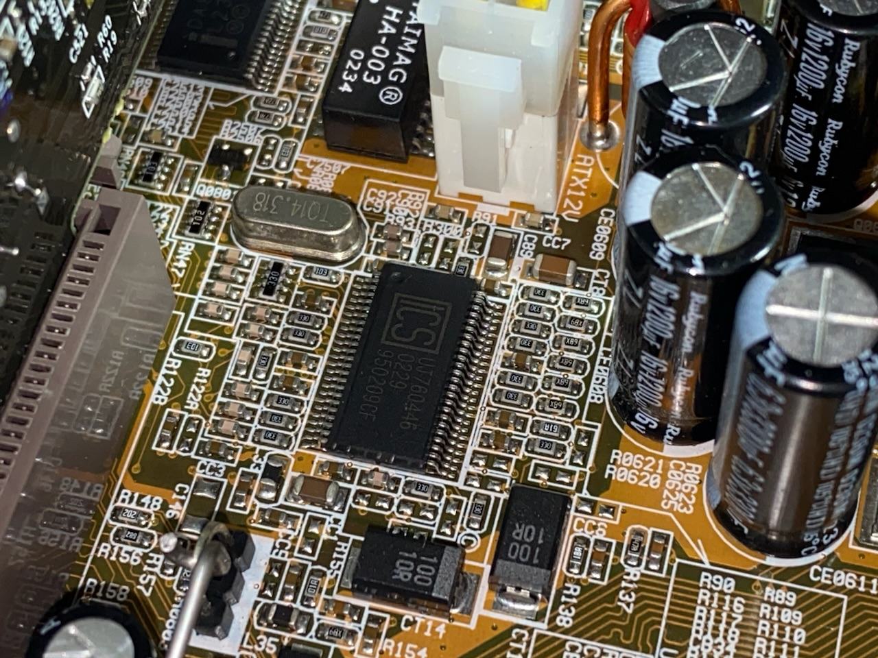

I've done a similar operation on G31-M4 board so it's very likely that it can be added. But it required a different approach than usually.Just the fsb we can not find yet.
It would be interesting to know what you did there. Maybe we can use the same way for sparks board?I've done a similar operation on G31-M4 board so it's very likely that it can be added. But it required a different approach than usually.

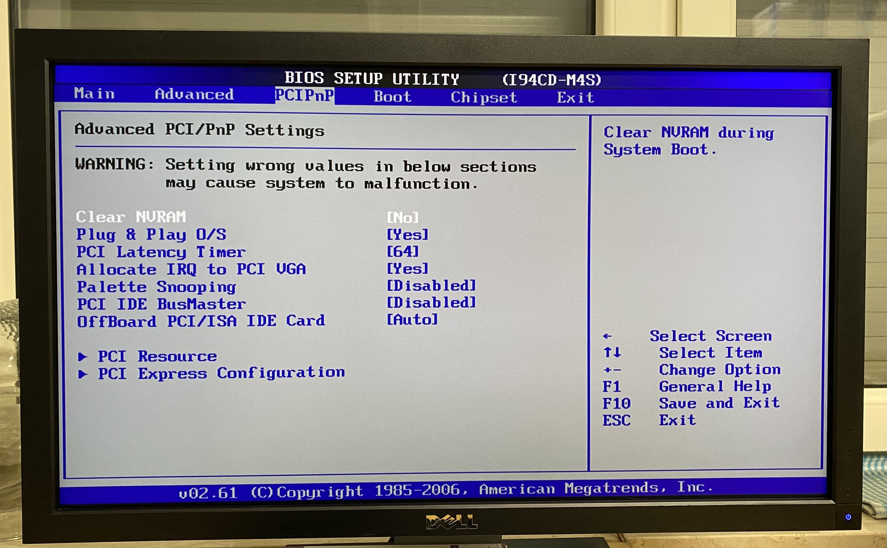

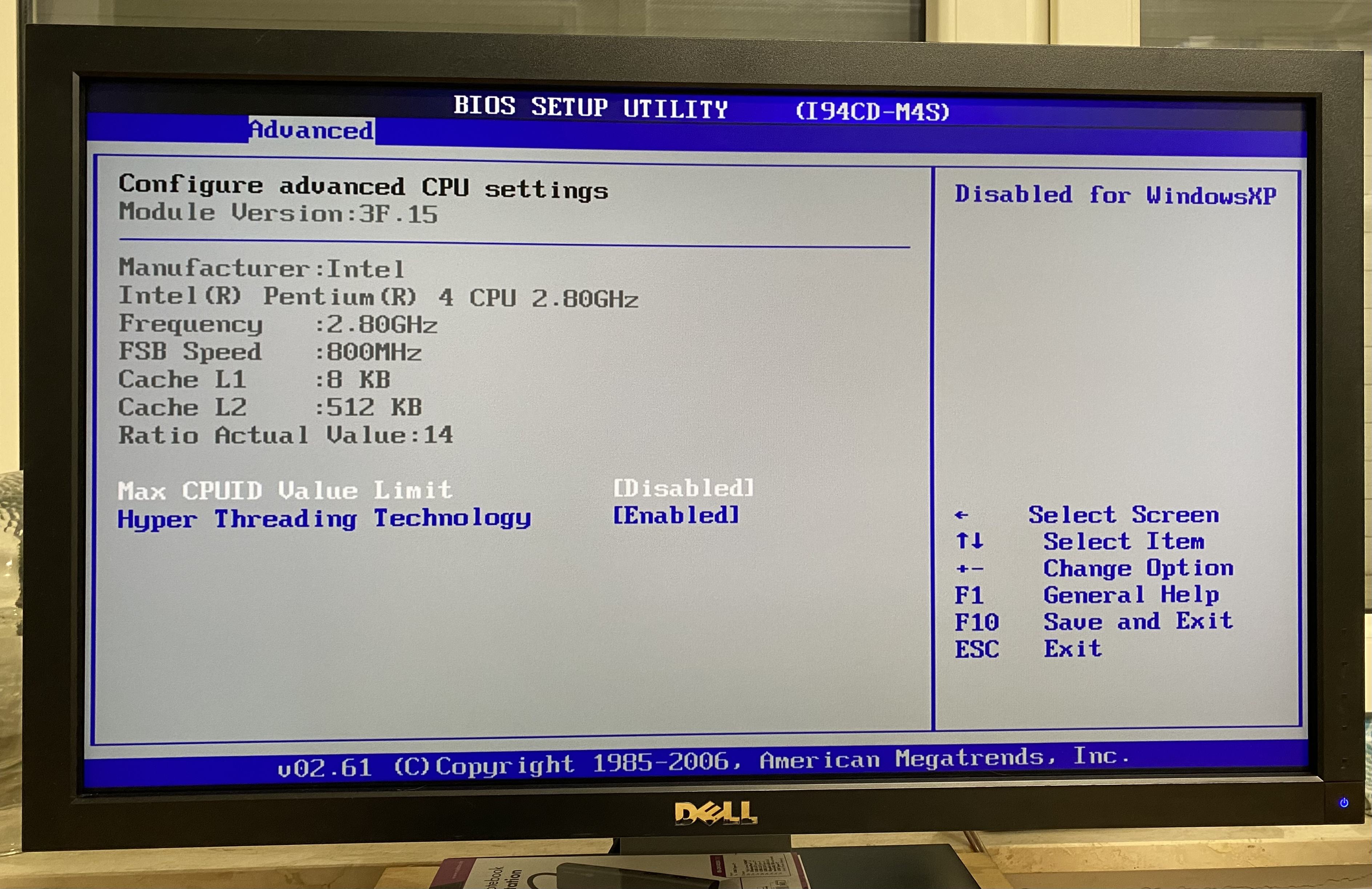

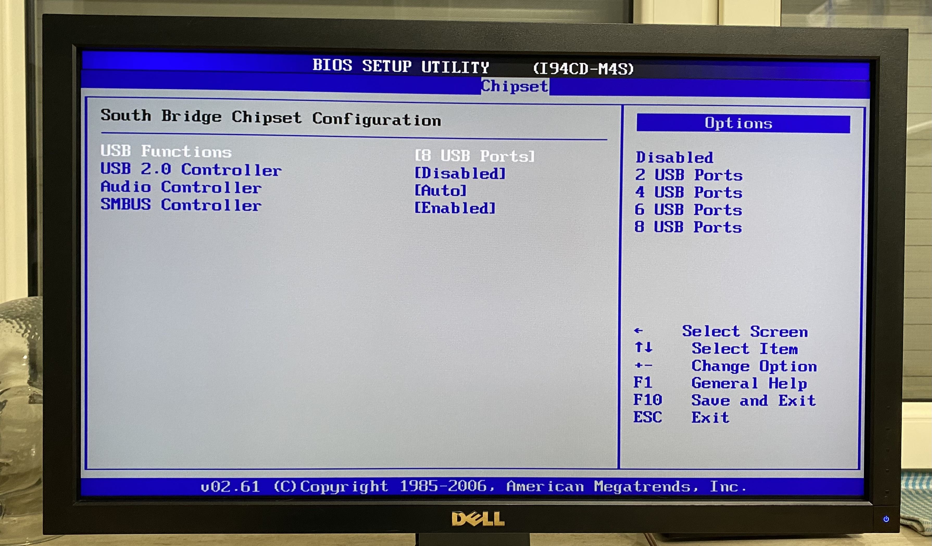

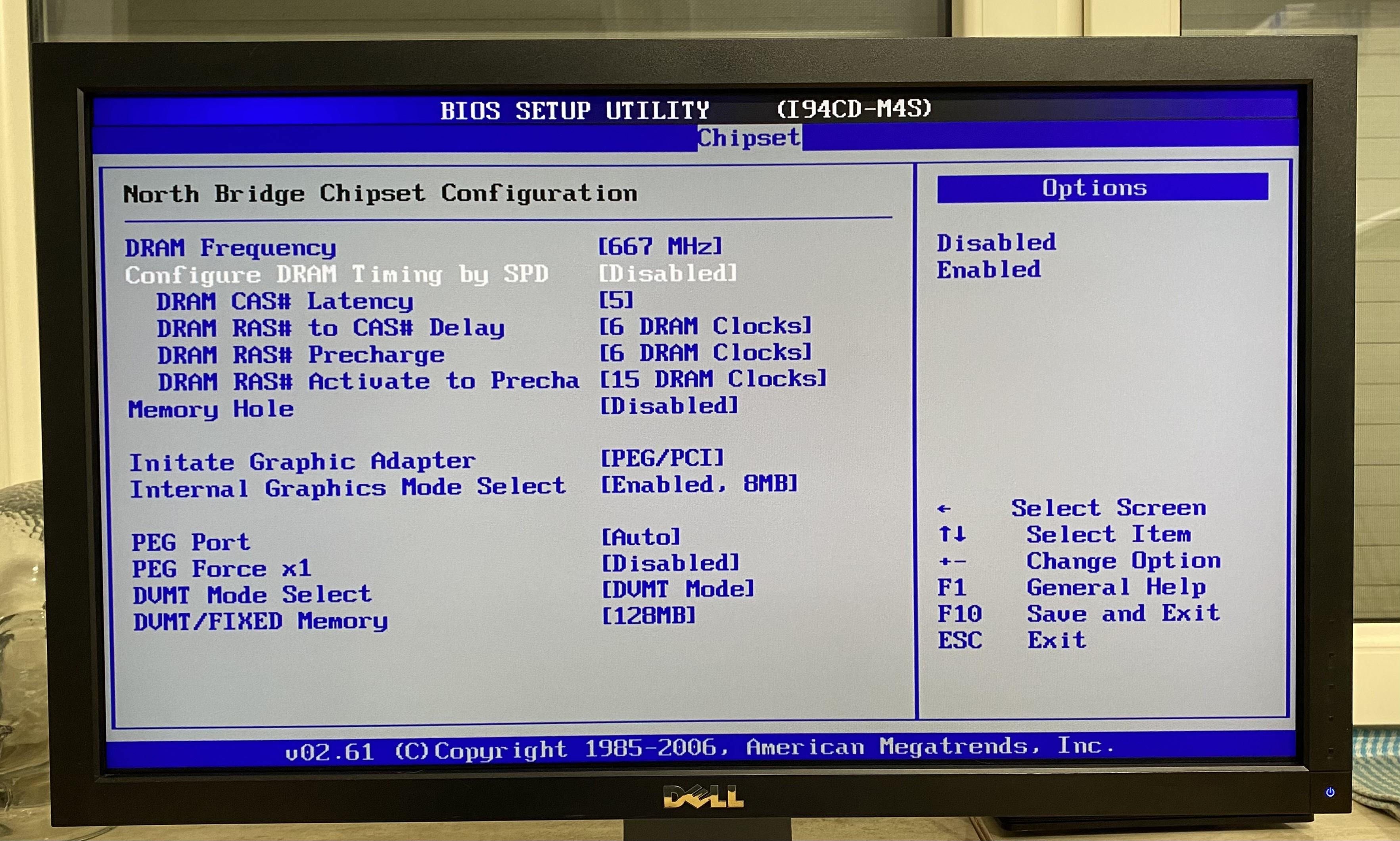

Das BIOS ist eine AWARD Variante. Meine modbin Varianten kommen damit aber nicht klar. Ich denke mal das ist eins der AWARD - ASUS BIOS Varianten.Gibt es Mods oder kann man am Bios was drehen?
