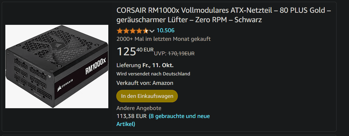

Aus der Liste würde ich kein Netzteil kaufen, ich würde HEUTE das Corsair RM 1000X Netzteil kaufen.
Hat keinen 24VHPWR Stecker.. Denn muss man extra kaufen für 20 Euro.
Der Preis ist gerade sehr gut bei Amazon
Was ist an dem 2021er RMx für 125+20 = 145€ besser als an den günstigeren Angeboten?
Zudem war irgendwas mit den 2021er RMx, was die 2018er RMx nicht hatten, weswegen die 2018er in der Übergangszeit extrem begehrt waren. Aber ich erinnere mich nicht mehr.
ich wüßte ehrlich gesagt keinen grund dieses atx 2.xx netzteil zu kaufen wenn ich sehe was es an "aktuellen" netzteilen gibt die dann auch wirklich auf den neuen stecker ausgelegt sind.
preislich macht das in der regel auch keinen unterschied, da man sich den aufpreis für das passende kabel sparen kann.
zumal das 2021er modell gegenüber dem 2018 eher unbeliebt war da es in fast allen tests als lauter beschrieben wurde.
