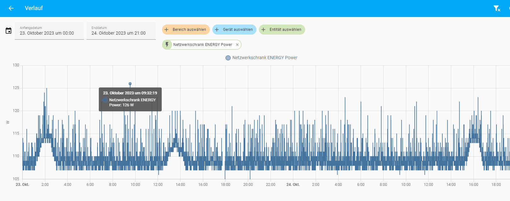

das Problem ist bei diesen Dingern, dass es nicht unbedingt live sein muss, sondern das Display/das WEB-Interface evtl. nur alle paar Sekunden (5-300, alles ist möglich als Standard) den Wert updated.
Was für ein messgerät ist es denn...kann es WiFi und kann man es zB in Homeassistant einbinden?
Das könntest Du in einem Docker/LXC installieren, die Refresh-Rate des Messgerätes hochsetzen und aufzeichnen.
Dann bekommst Du einen Verlauf, den Du später noch analysieren kannst, zB so:
-> dies kommt übrigens von so ner smarten, kalibrierten Dose, wie oben verlinkt - würde ich sowieso vor der USV einbauen, um zB mal Stromausfall vom Sofa aus simulieren zu können ;-)
@hominidae Der Graf sieht auf jedem Fall sehr interessant aus. Ich habe in meinem Smarthome schon ein paar "Schaltmesssteckdosen" im einsatz von Homematic IP. Wollte mir eh nochmal eine besorgen von denen und dann hätte ich jetzt die "Gelegenheit" ;-)
Werde mit der das ganze nochmal wiederholen. Und dann über den ioBroker die "Max" Werte mir holen. Hätte ich eigentlich auch selber drauf kommen können ;-)

Vorsicht, so einfach ist es ja nicht...es braucht immer die Integration auf OS-Ebene, damit ein Shutdown auch abgesetzt werden kann.
Also zB NUT oder APC-daemon müssen da - egal ob Master oder Slave - nativ laufen...ob Docker oder LXC da gehen, weiss ich nicht.
Aber der MAX ist dann nur berechnet, also daran denken, dass das Logging-Intervall hochgesetzt ist...wie Du an meinem Graph siehst, ist der sehr "eckig", weil ich die Daten eigentlich nicht brauche sendet die Steckdose nur alle 15min was.
Andere Messungen in meinem ESS mache ich dagegen mit 100Hz.
