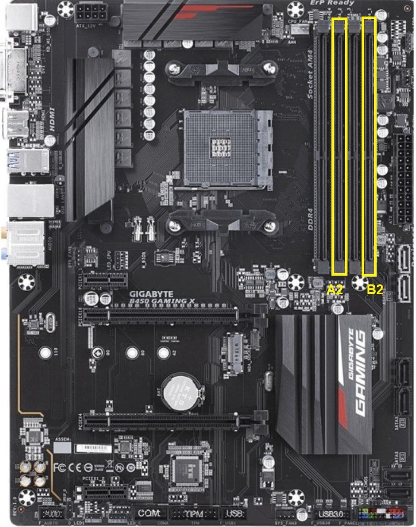

Der Ram muss in Ram Slot A2 und B2 eingebaut werden, ansonsten bootet das Gigabyte Mainboard nicht.

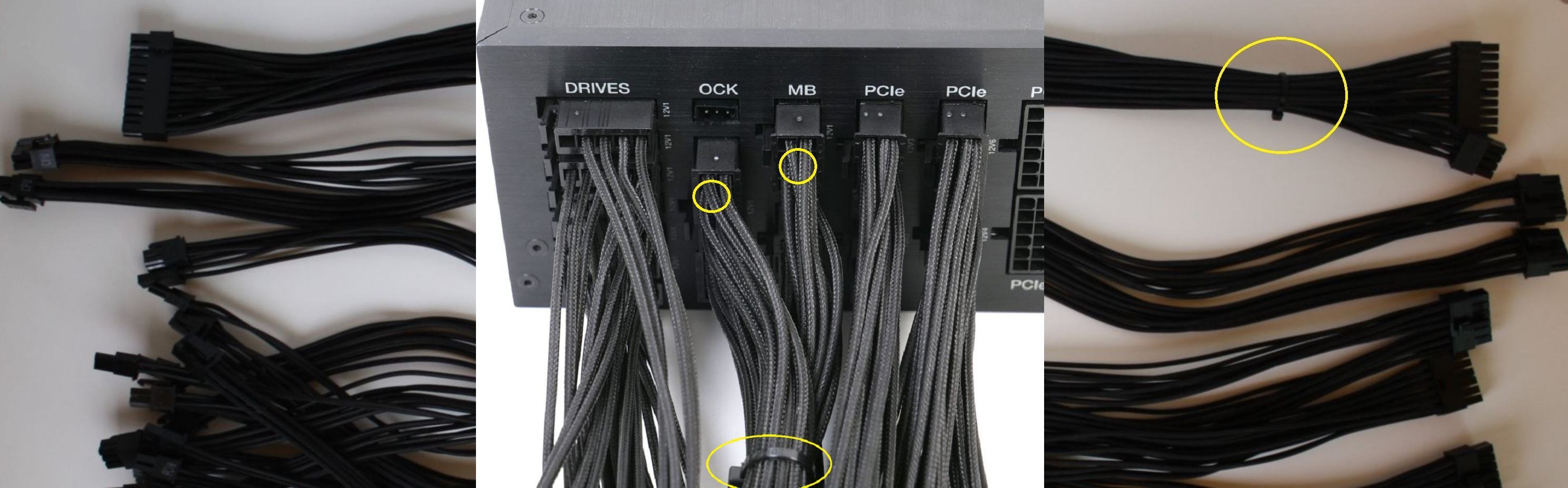

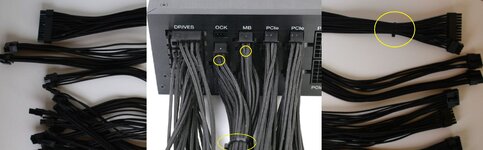

Hier im Thread z.B. hat jemand das Modulare be quiet! Netzteil nicht richtig angeschlossen bzw. den 8 Pin (MB) Stecker am 24 Pin (MB) Netzteil Kabel in den 2x4 Pin CPU ATX Anschluss vom Mainboard eingesteckt, und nicht am 8 pin Netzteil (MB) Anschluss wie vorgesehen eingesteckt.

Wenn du nur einen Ram Riegel verwendest muss der Ram Riegel in Ram Slot A2 eingesteckt werden, ansonsten bootet das Mainboard nicht.
Außerdem musst du den Ram bis zum Anschlag in den Ram Slot drücken, wenn die Ram Verriegelung geschlossen ist kannst du den Ram noch weiter in den Slot drücken, am besten zwei Hände verwenden und den Ram Riegel reindrücken.
Ist der Ram nicht bis zum Anschlag eingesteckt bootet das Mainboard nicht.
