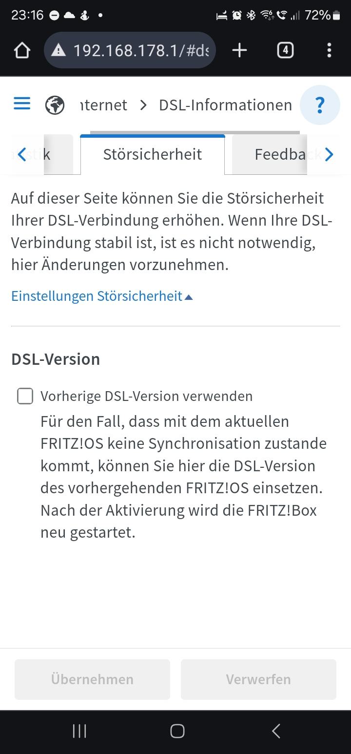

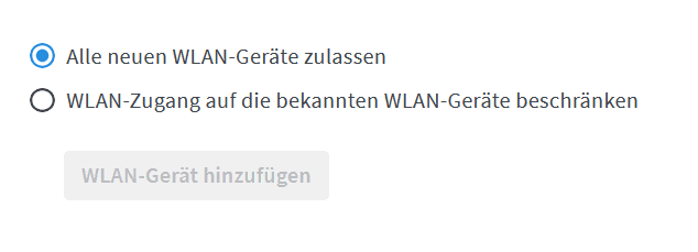

Du kannst versuchen unter DSL den Legacy Modus zu aktivieren, die FBOX hat einen Fallback auf ein älteres DSL Protokoll Version. Testen könntest du es ja mal. Vielleicht hat die Telekom noch nicht überall daen neuen Standard.
Siehe Screenshot.

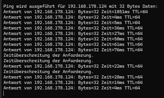

Lasse gerade Pings zu meiner FBOX und Google gleichzeitig laufen und immer mal wieder sind Aussetzer dabei.
Kann mir das nicht erklären.
Nachdem es aber auch zwischen PC und FBOX Aussetzer gibt geht hier ja schon der Fehler los

Hab mal zwischen PC und IPhone gepingt:
Jetzt wechselt mein Arbeitslaptop wieder ständig die IP.
Ich verzweifel noch :d

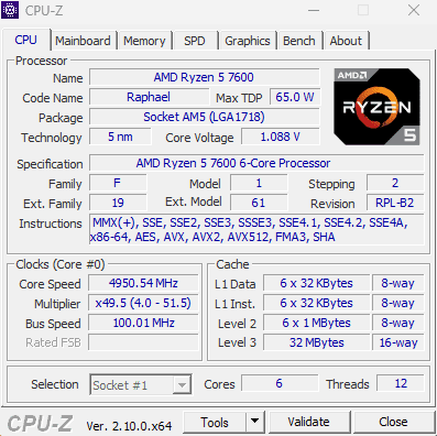

So, nach der ganzen Aufregung mal ein kurzes Feedback zum Rechner :d
Die Mehrleistung ist deutlich spürbar.
Kann alle Games (fast) auf höchsten Settings spielen, alles fühlt sich viel flüssiger an.
Das System ist unter Last wesentlich leiser und auch kühler.
Die GPU war bei voller Last auf ca. 65°C (die ist auch wohl auch das Bottleneck, wenn man davon sprechen kann).
