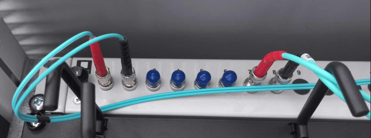

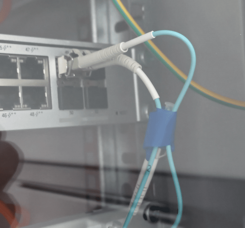

Keine Ahnung was du da für Kabel verwenden wirst, aber mit den Glasfasern hab ich bisher kein Problem mit den Biegeradien... siehe Fotos unten und das ist des neue Rack - beim alten war das viel krasser verlegt und hat jahrelang ohne Probleme funktioniert ^^
Anhang anzeigen 764475Anhang anzeigen 764476
Vorsicht, Multimode ist da was Biegeradien betrifft, wesentlich toleranter als Singlemode, was beim TE zum Einsatz kommt.
Es kommt auch auf das Material drauf an.
Ist es echte Glasfaser oder Kunststofffaser?
Echte Glasfaser ist viel kritischer bzgl. Biegeradien.

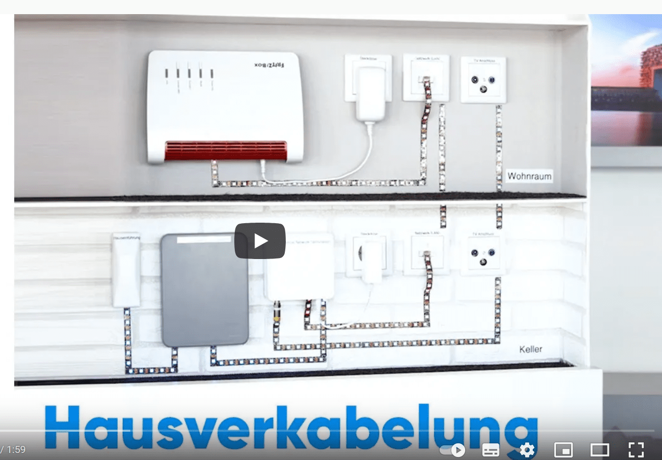

Immer diese Uralt Informationen und Telchnik :haha:
Das aktuelle Telekom Hilfe Video
