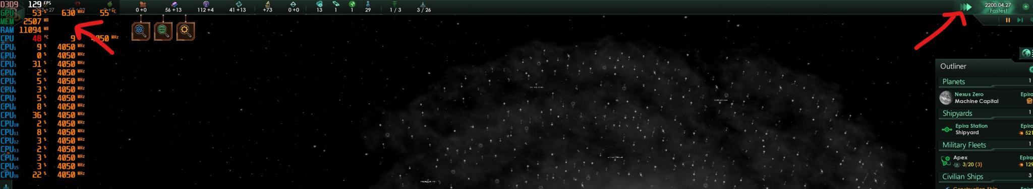

Version 1 - kein V-Sync, Spiel pausiert wie bei Euren Screenshots: 382 FPS

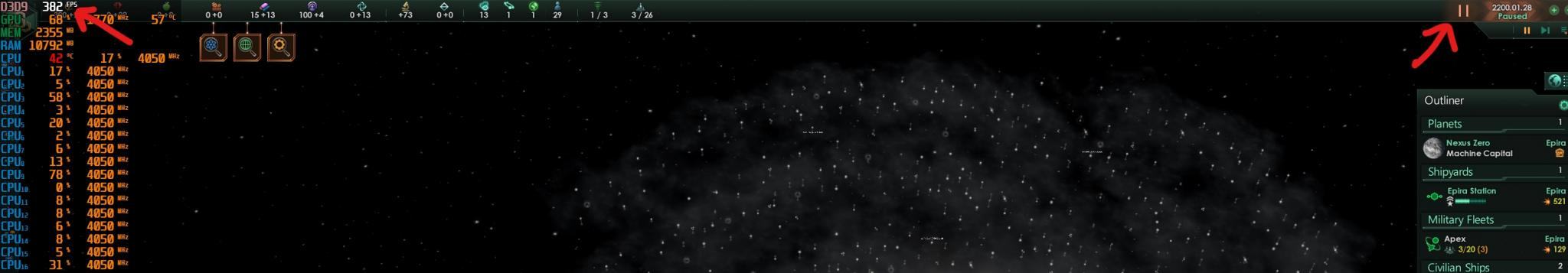

Version 2 - kein V-Sync, Spiel auf höchster Geschwindigkeit: 128 FPS und GPU kann wieder runter takten, da es ein CPU Bottleneck wird, sobald das Spiel nicht pausiert ist.
Auffällig für mich:
Im pausierten Modus ist die CPU mehr ausgelastet, als wenn das Spiel läuft.
Ein Thread sogar mit 78%. So viele FPS zu berechnen, scheint für die CPU aufwendiger zu sein, als die Spiellogik auf höchstem Speed (wenn auch im Startjahr).
Die Frage die sich hier stellt: Wenn die Spielroutinen weniger FPS erlauben, weil die CPU mehr belastet wird,... wieso ist die CPU dann weniger belastet?
Dies suggeriert aber auch, dass die 50 FPS mit V-Sync auf eine unsaubere V-Sync Implementation zurückzuführen ist.

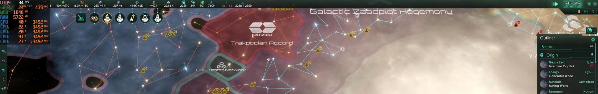

Kurzes Update:
Arbeit lässt es aktuell kaum zu in ein Lategame von Stellaris zu kommen. Zudem ein neuer und relativ dicker Patch.
Hier mal ein Savegame bei dem das Spiel deutlich anfängt an Spaß zu verlieren.
Aktionen ruckeln deutlich, die FPS schwankt von 15-45, aber die Inputlatenzen sind deutlich störender.
Spielstand ist mit allen DLCs und leider noch eine gute Ecke weg von Endgame. :-(
Kann mir nicht vorstellen, dass ich bei dem Geruckel das Spiel beenden will.
