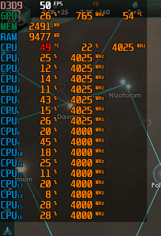

Hab zwei Sachen kurz getestet:
1. Auslastung ingame, wenn auch in einem Bereich ganz am Anfang.
--> Wenn das Spiel nicht pausiert ist, schwankt es zwischen 45 und 60fps, wobei die 60 sehr selten anstehen. Eher so 50 im Schnitt würde ich sagen.
Aber die CPU Auslastung scheint,... anders zu sein. Also anders als ich es gewohnt bin. Es wird in der Tat auf einigen Kernen was getan. Das ist definitiv neu.
Bin gespannt ab wann die Lockdowns losgehen und ob es dann doch wieder genau 1 Kern an der Kotzgrenze ist.
--> GPU kann man laut dem Bild wohl als idle ansehen, oder? Takt nur auf 765MHz, Auslastung 26%, VRAM bummelig 2,5gb.

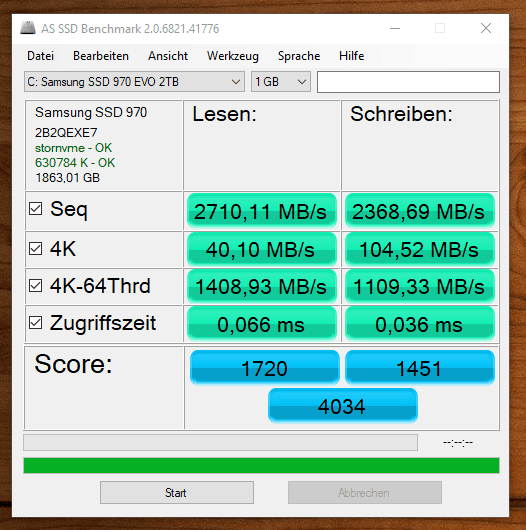

2. Hab den SSD Benchmark laufen lassen.
--> Bei den 4k-64Thrd sind es definitiv mehr als einstellige MB/s.

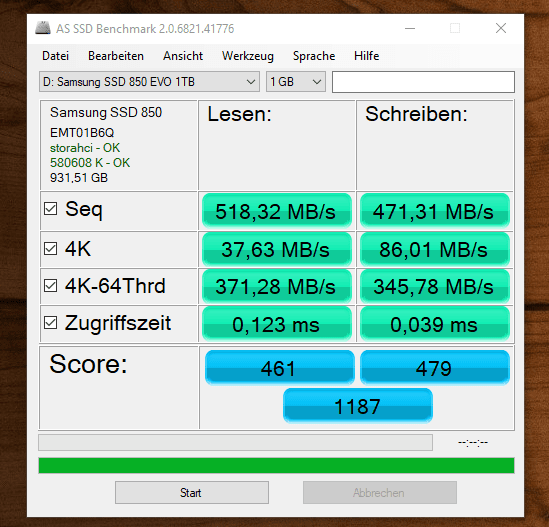

Edit - Als Referenz die alte SSD, die vor dem Chipwechsel benutzt wurde.
Auch ne Samsung, aber definitiv nicht irgendwie schneller, oder besser. Aber auch nicht mit dem 1mb/s Problem behaftet offensichtlich.

Seltsam, dass die GPU beim Idle Takt ist.
Zumal sich auch die CPU langweilt, kein Core über 50%.

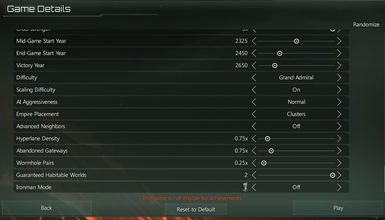

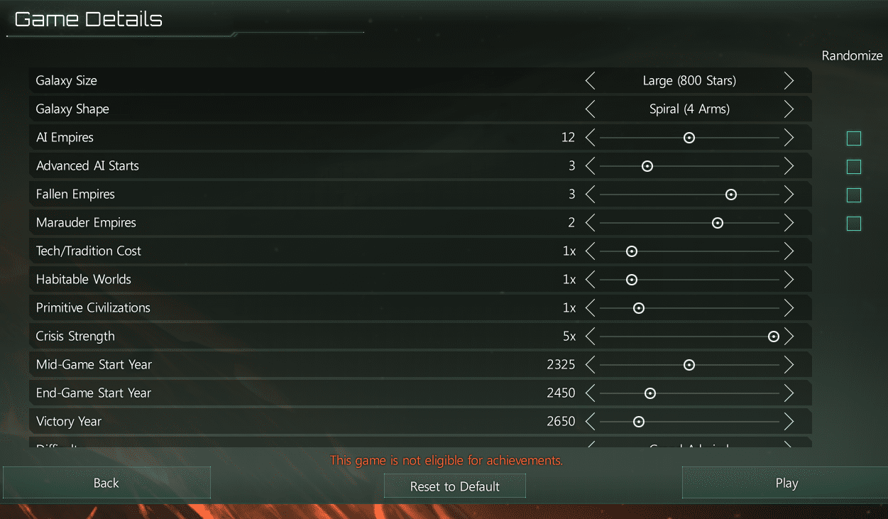

Also brauch ich nur Galaxiegröße und Form, KI Gegner Anzahl und KI Schwierigkeit.
Hier zwei Screenshots mit den Settings.
