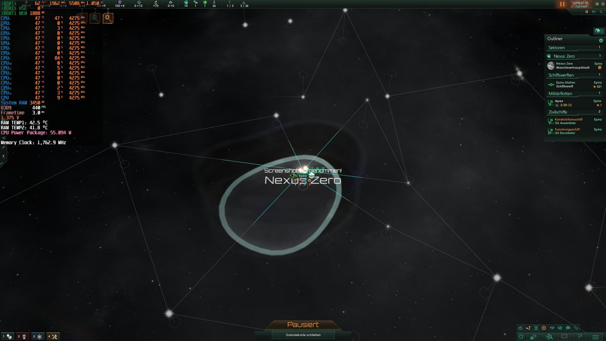

In der leeren Galaxy Übersicht habe ich über 400 FPS (das Anchients DLC fehlt mir)

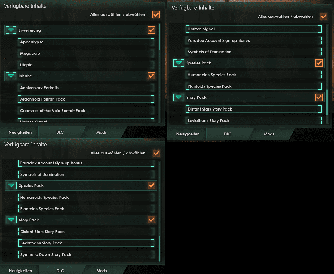

Wer also ein Savegame von einem Endgame hat (mit diesen Addons Stellaris DLCs.png )
kann mir das gerne mal zukommen lassen.
Ich würde dann mal schauen wie das mit meinem 2700x so läuft.
Da schau her.
Bei Dir ist auch nur ein Core aktiv und die anderen bei 0% /einer wohl mit Windows beschäftigt). So war es bei mir vor dem Wechsel auf Ryzen.
Achte mal bitte darauf, ob das so bleibt.
Wenn Du das Game ins Endgame treibst, so ab Spieljahr 2400, dann gerne mal hochladen. Ich kann zwar zeitlich kein neues Game starten ohne DLC, aber sollte ja solche Games trotzdem laden können dann.
Dann könnten wir so rum vergleichen. Wäre spannend!
Edit: Oh warte! Dein Spiel war bei dem Screenshot pausiert. Alle meine Werte kamen auf höchstem Speed. Pausiert wird ja nichts berechnet. ;-)
