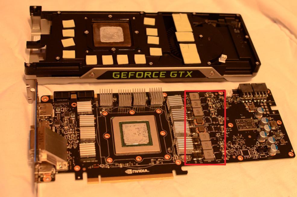

Wie habt Ihr die Kühlung der markierten Baugruppe auf der Rechten Seite (VRMs ?) gelöst ?
Bzw müssen auf alle 3 Teile Kühler drauf ?
Beim Morpheus dabei ist ja nur noch der Push Pin VRM Kühler...

@MahorX99: Die grauen Teile musst du nicht kühlen, aber die kleinen schwarzen Spannungswandler rechts daneben, siehe Bild:
https://www.techpowerup.com/reviews/EVGA/GTX_980_Ti_SC_Plus/images/cooler5.jpg
So sieht's aus. Einfach ein paar Kühlkörper drauf und fertig :-) Alternativ die Baseplatte besorgen (Vielleicht bietet die EVGA ja einzeln an), dass wäre die optisch schönere Lösung.
Danke für die Tips!
Ich hab mal bei EVGA nach einer Baseplate angefragt. Sieht einfach besser aus :)
Wenn das nicht klappt kann ich immer noch die Kühlkörper nehmen.
Hi Major, die Baseplate ist beim ACX 2.0 für Titan und 980ti dabei und auch ne Backplate kostet so um die 55Euro ist nicht soweit weg vom Einzelpreis, falls du die Base überhaupt kriegst. Habe ich selbst auch so gemacht.
