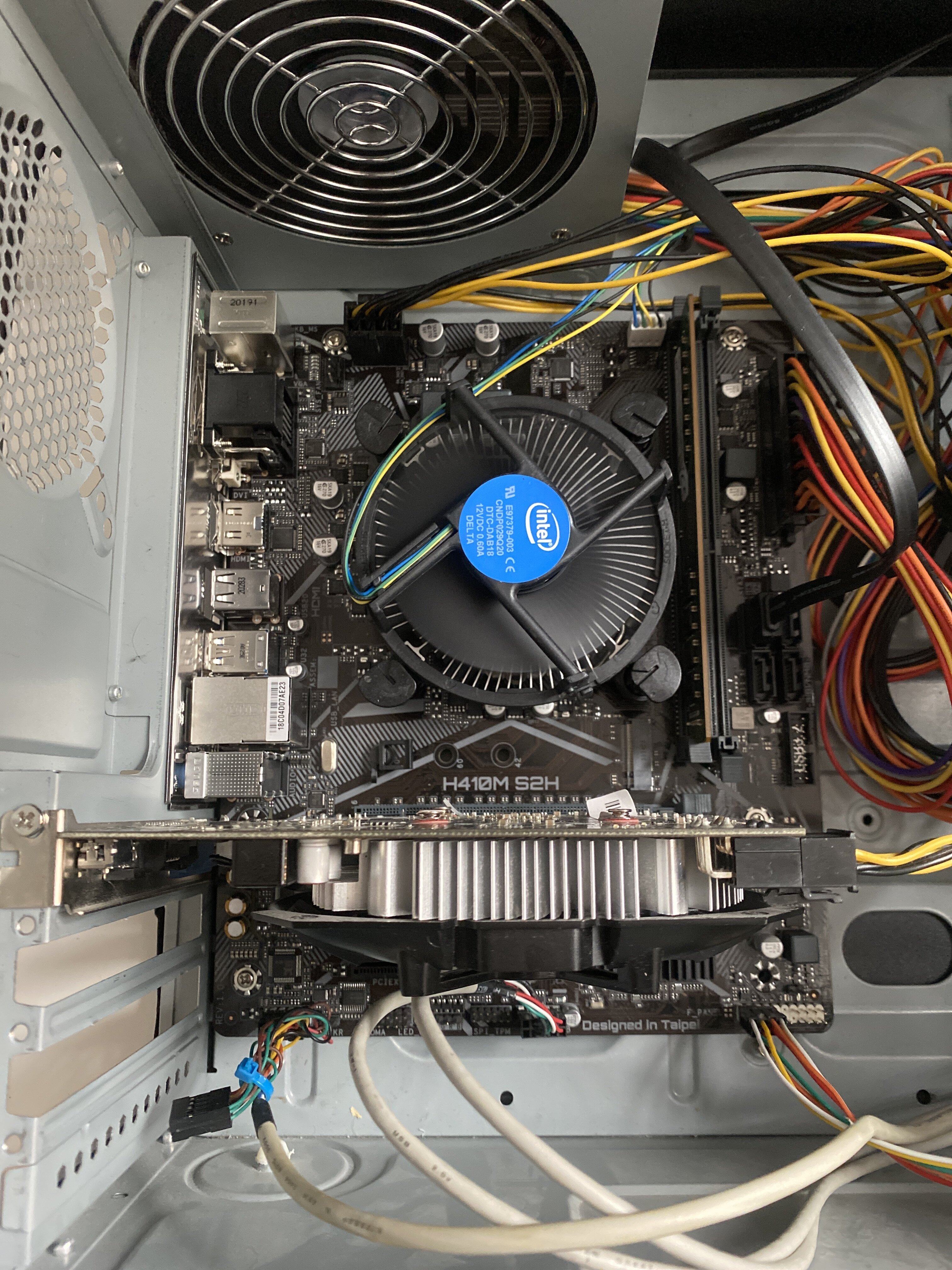

Hi, ich habe mir ein neues Motherboard gekauft ( Gigabyte H410M S2H) und meine alte Grafikkarte (gtx 650) angeschlossen, da man momentan schwer an neue Grafikkarten kommt und ich mit meiner alten Karte die Zeit überbrücken möchte. Ich habe außerdem einen intel core i5 10400F, weshalb ich mein dvi nicht an das Motherboard schliessen könnte, da der Prozessor keine integrierte Grafikeinheit besitzt. Ergo, ein Bild wäre nur über die Grafikkarte zu bekommen.
Nun habe ich folgendes Problem:
Ich habe alles (denke ich mal) richtig angeschlossen, Lüfter laufen etc und alles hört sich normal an nach dem starten, aber ich bekomme kein Bild. Ich habe bei einem Kumpel den Ram getestet, er funktioniert. Meine Grafikkarte funktioniert bei ihm. Seine Grafikkarte zeigt ein Bild bei meinem Motherboard (hatte nur 6pin an meinem pc anstatt 8pin Strom für seine Grafikkarte, weshalb auf dem Monitor stand, dass nicht genug Strom fliesst, aber es KAM wenigstens ein Bild)
Zusammenfassend: Das Motherboard funktioniert, der Ram funktioniert, die Grafikkarte funktioniert. Nur die Kombination der Gtx 650 und des Motherboards (Gigabyte H410M S2H) zeigt kein Bild... hat jemand Lösungsvorschläge?

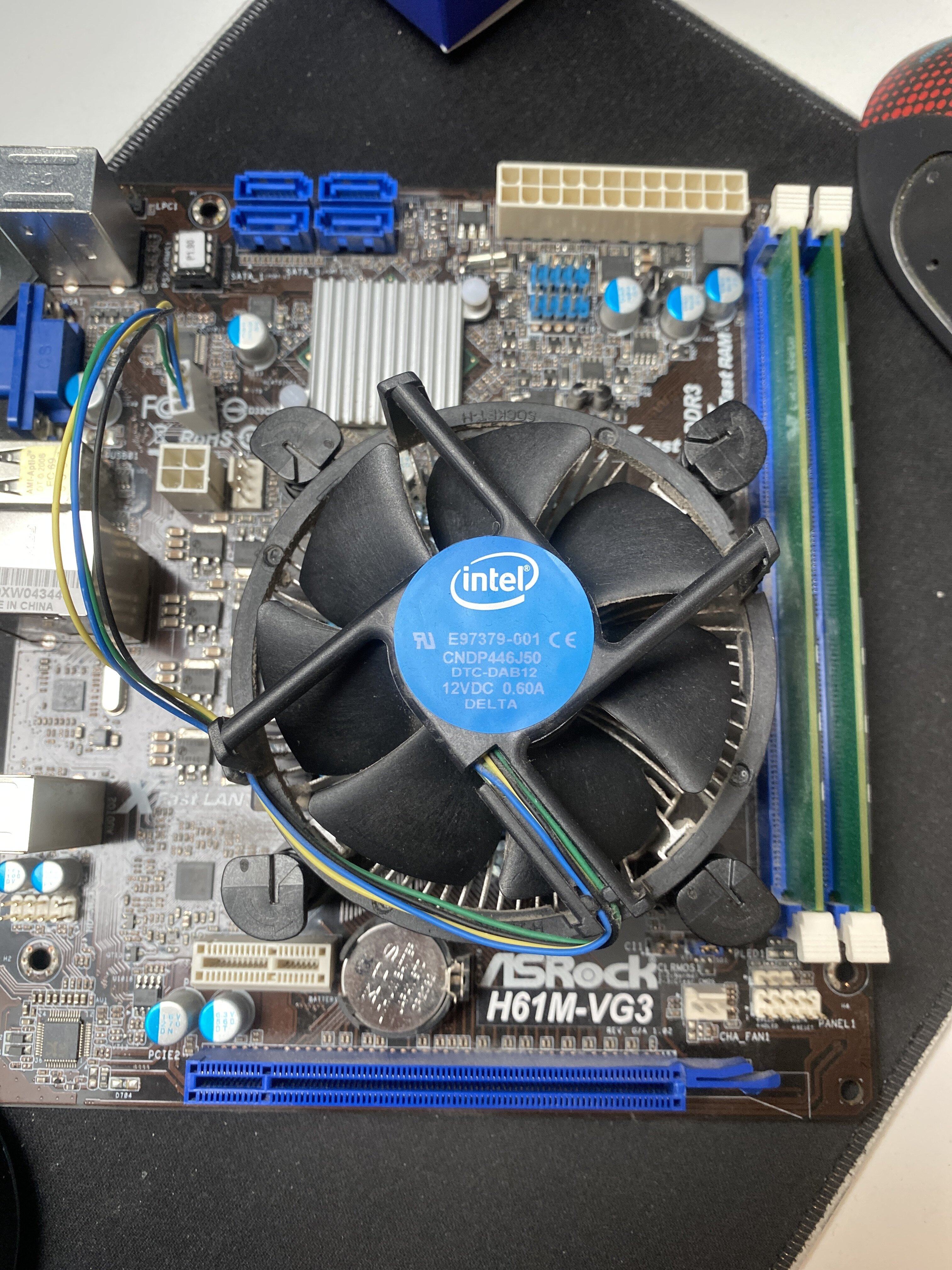

(2.Datei ist das alte Motherboard)

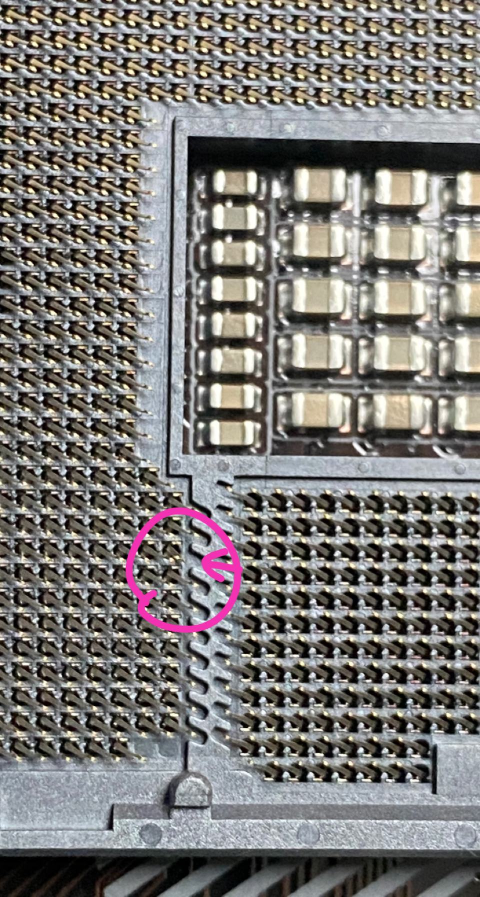

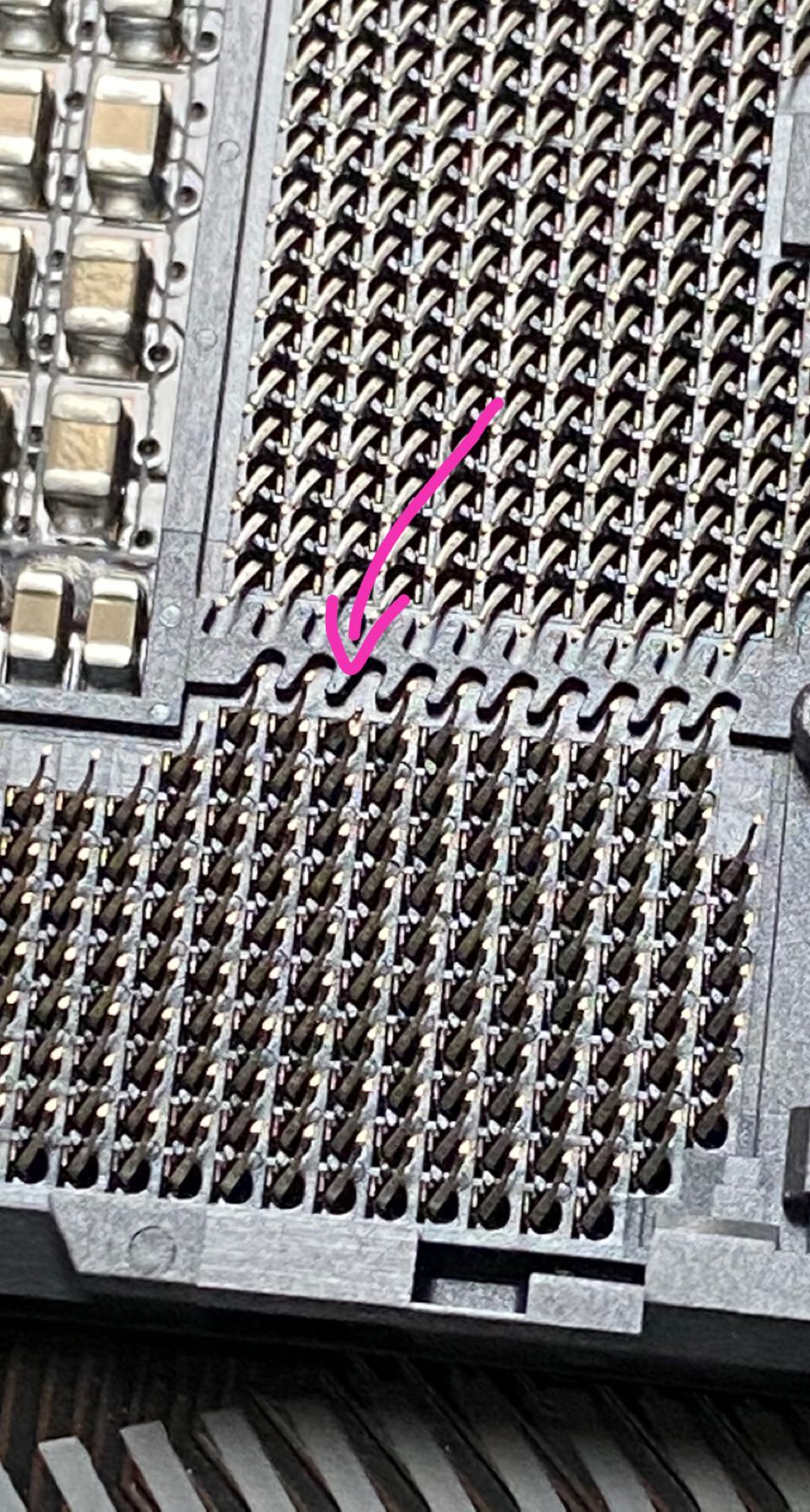

Hi,
Habe nochmal den Prozessor rausgemacht und festgestellt, dass ein Pin verbogen bzw bisschen reingedrückt wurde (abgebrochen sieht er nicht aus), ich denke aber nicht, dass es daran liegt da ja ein Bild bei meinem Kollegen kam. Hier noch die Anhänge. Eure Meinung?
