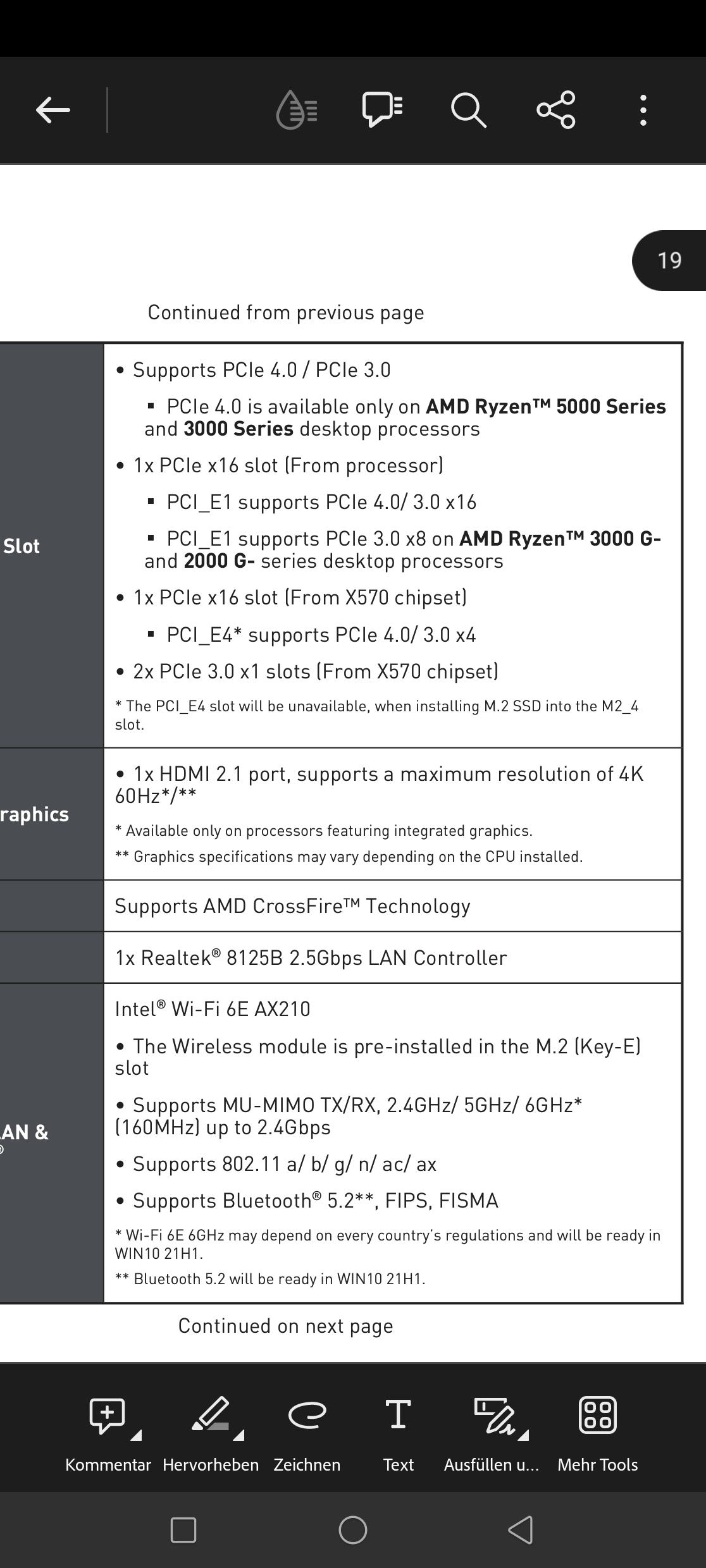

Ja tatsächlich ist eigentlich alles gleich geblieben,
Die Frage die ich mir stell egal ob oder ob es keinen großen Unterschied macht wieso ? Sind es nur 8 lanes
BIOS ist auch alles gleich geblieben
Was ist mit weiß ich habe eine m2 nachgerüstet aber so wie in der Bedienungsanleitung von dem Board stand wird es nicht gesplittet
Oder habe ich da etwas falsch verstanden?

Welches mainboard hast du genau?
In welchem slot steckt die SSD?
Evtl ist es doch Lane splitting? 🤔
...Aber das sollte keine 50% fps kosten.
