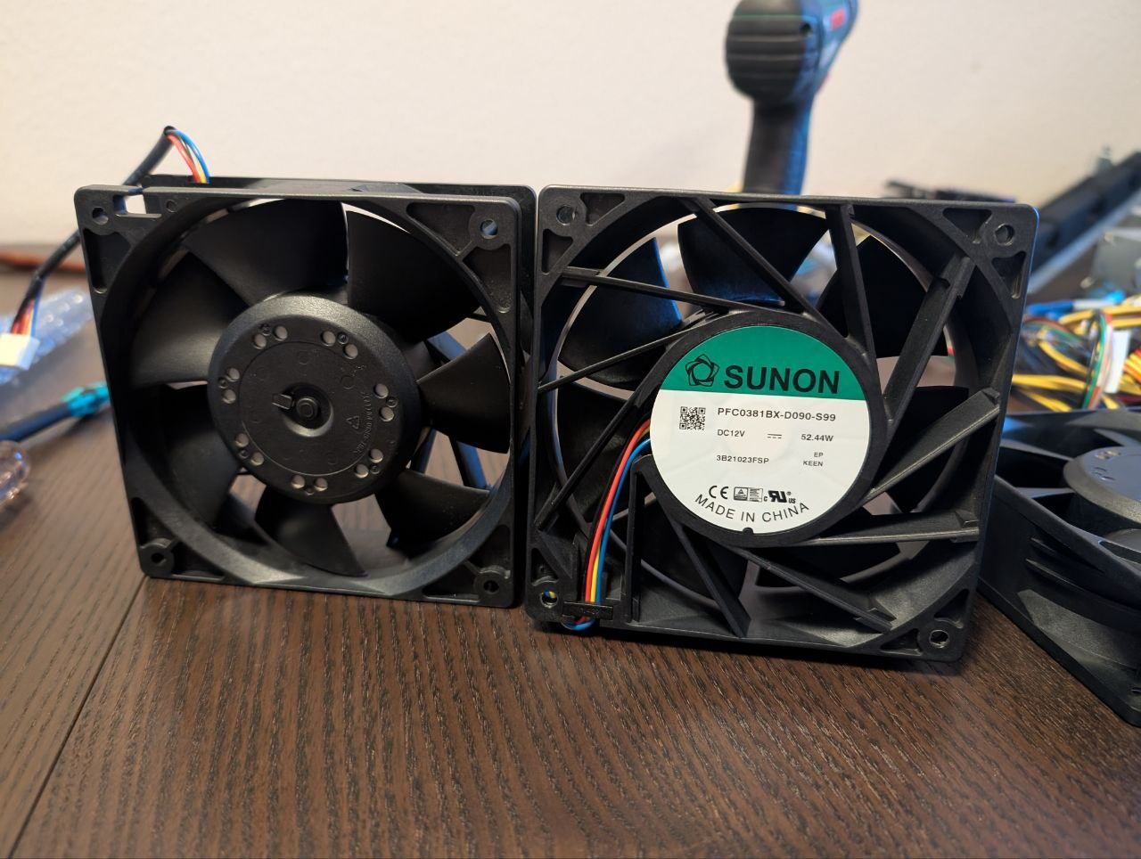

Genau 3X120mm Serverlüfter :-), würde sagen einfach machen.
Du bringst mich auf Ideen, drei EBM-Papst mit 120mm?
Was spricht gegen Kabelbinder?
Evtl packe ich heute endlich mal die Asus Prime XT aus. Leider haben die bei Asus immer noch ihren nervigen 7 Pin Anschluss. 4-pin Fan Adapter hätte ich hier sogar noch liegen.
Wieso? Jeder Hans Wurst hat einen 3D-Drucker.
3x den:
(120x38mm 9.000rpm)
Hab noch 3 120er Dreiblättrige Delta Lüfter, mit denen man Karottensalat machen kann.
Sillikonkleber(y), sind dann zusätzlich noch „entkoppelt“!
Hans-Dieter bitte8-)

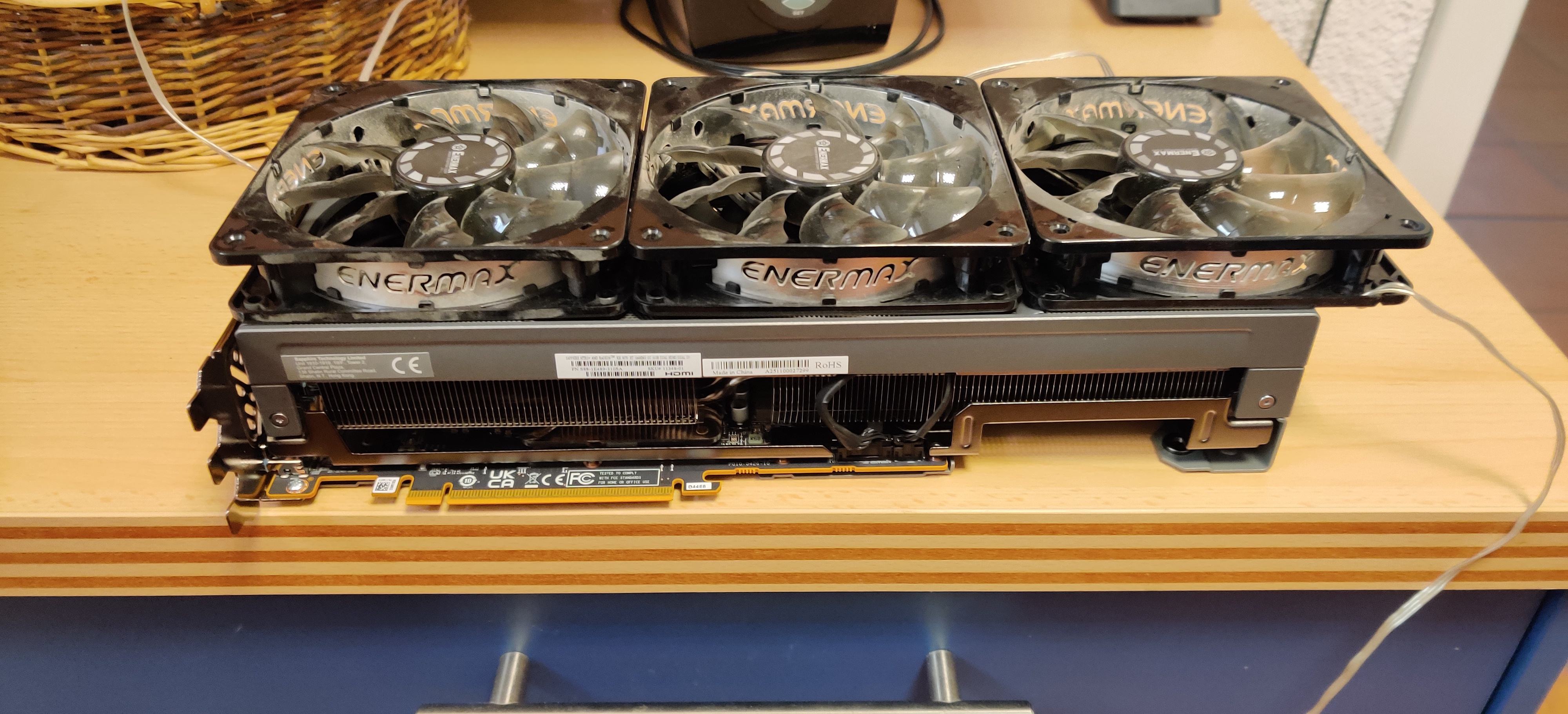

Da meine Sapphire 9070XT Nitro+ ja bald ankommt, und der Wasserkühlkörper noch nicht auf dem Markt ist, wollte ich mal Fragen ob jemand schon einen Lüftermod hat?
So wie ich es auf dem Bild von techpowerup sehe, ist der Lüfterrahmen nur mit vier Schrauben an der Außenseite verschraubt.
Was spricht dagegen, einen 3D-Druck Rahmen mit 3x120mm Lüfter zu montieren?

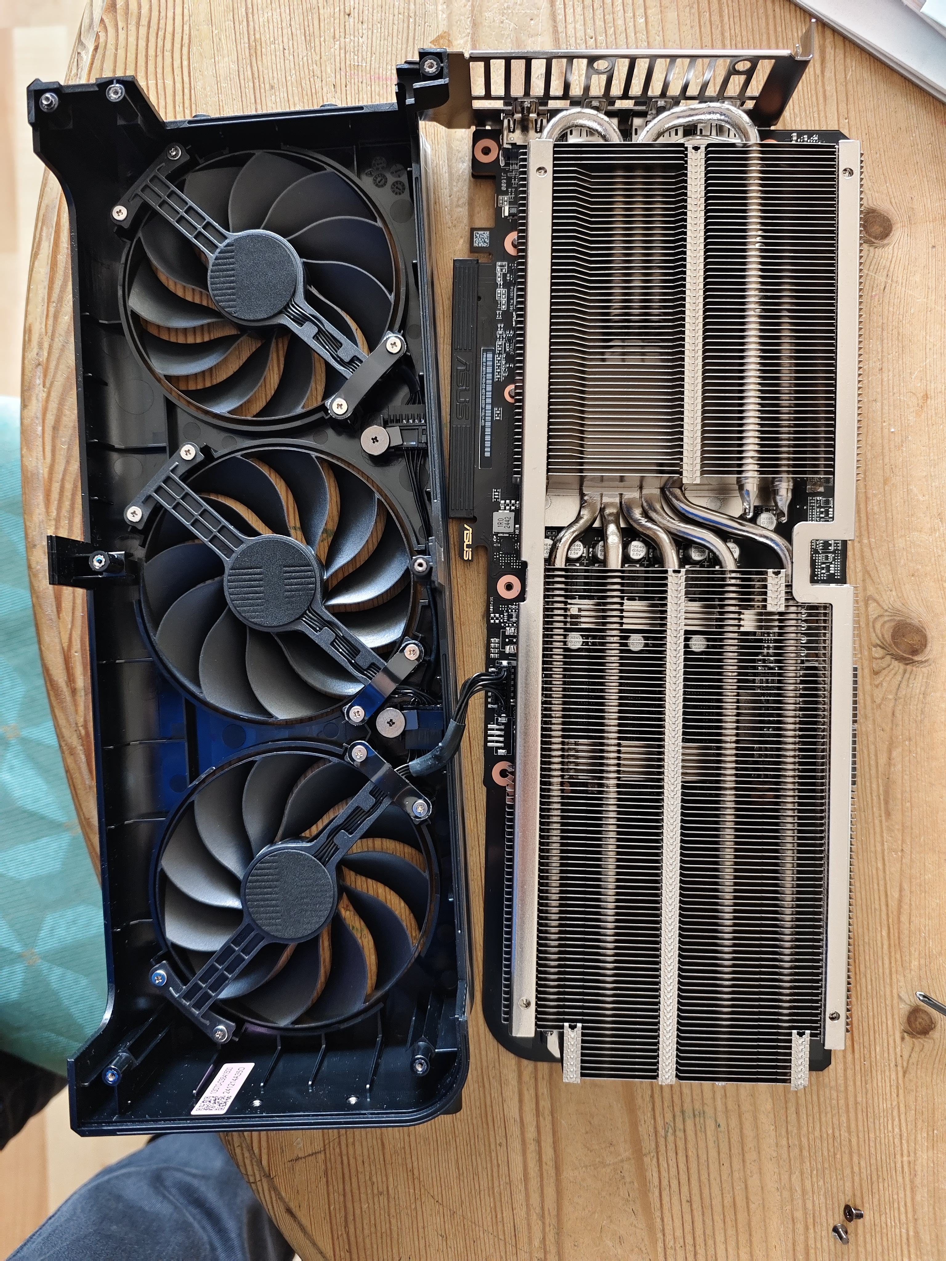

Kann ein Bild von der Asus Prime beisteuern, da geht's auch ohne Kühlerdemontage .

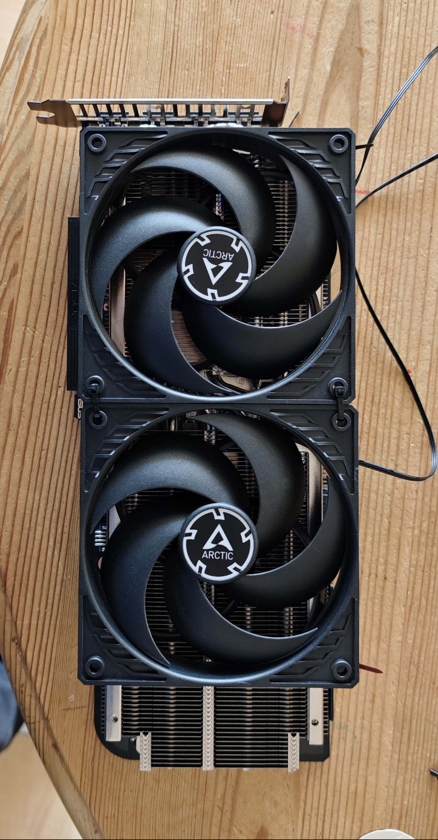

Ein paar Kabelbinder später:
Ja, der Shunt links unten ist für PCIe, da kommt aber nur der Strom für die 5v Schiene her und nichts für GPU/Mem/Soc, kann man daher vernachlässigen.
Ich habe da unten einen auf dem 001 draufsteht also wohl 1 Ohm. Oben rechts sind es oft 50 mOhm R050.
Es ist jedenfalls so wenig dass auch noch was gemessen wird wenn direkt daneben ne Lötbrücke ist ;)
1Ohm wäre 1R0, eher sind das 10 oder 1 mOhm. Ja Lötzinn hat ja auch einen Widerstand https://elektro.turanis.de/html/tools/calc_smd_resistor.html:-)

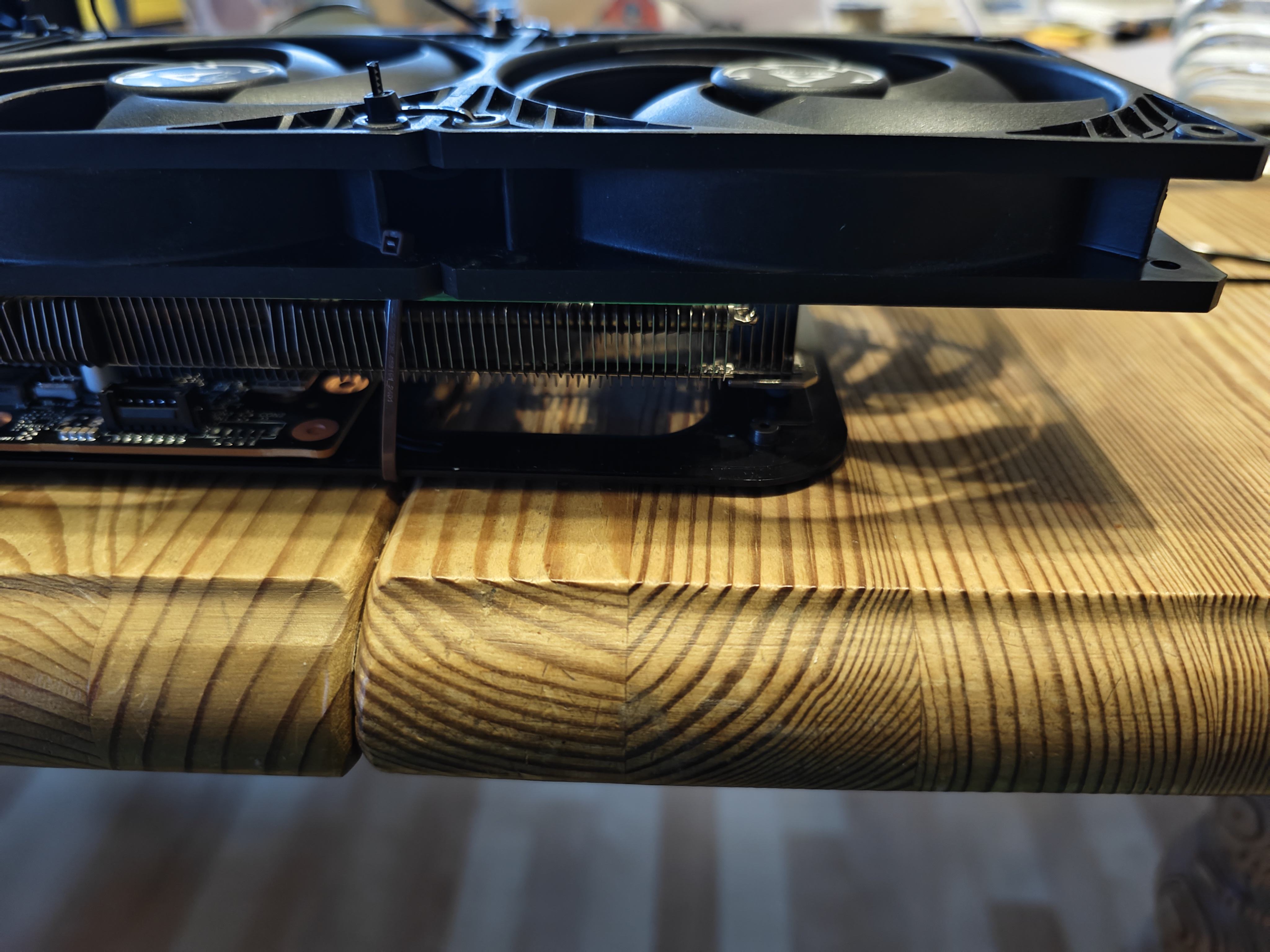

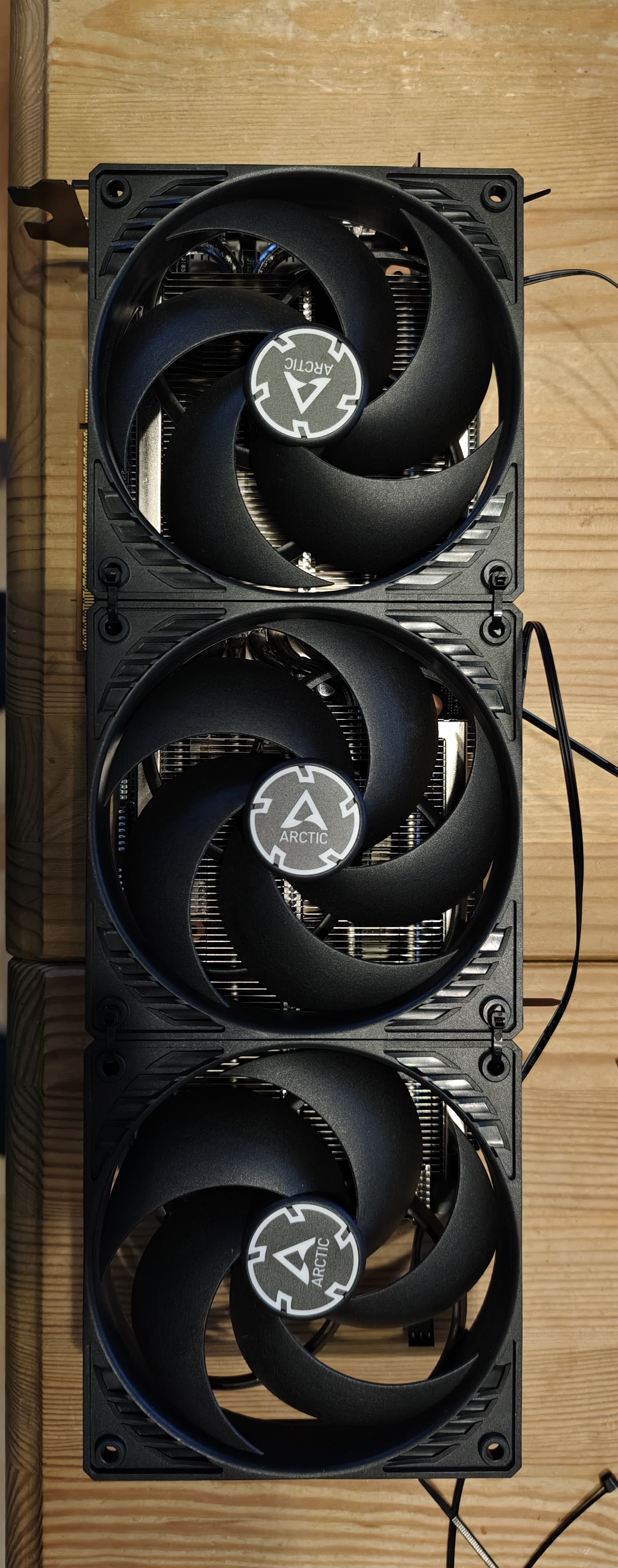

Sind das 120er oder 140er? Ich weiß nicht, ob die beiden besser sind. Immerhin geht dir mit dem Setup vermutlich 50% der "flow through" Fläche des Kühlköpers verloren. Ja, da hinten kommt nicht mehr viel Wärme an, aber immerhin. Allgemein ragen die Lüfter echt weit über den Kühler. Hast du schon einen Vergleich Vorher/Nachher?
Ich vermute, dass das 140er sind. Ich würde es mit 3x 120er versuchen und weiter Richtung Slotblende rücken, wenn irgendwie möglich.
Sind 120er. Viel Kühlerfläche bleibt nicht mehr frei. Bei 3x120 ragt der Lüfter ca. 4-5cm über das Ende des Kühlers hinaus.
Also viel wird der dritte Lüfter nicht bringen.
Hab's gar nicht erst mit den normalen Lüftern versucht, zwei 120er sind so gut wie immer besser und leiser.
Hängen aktuell allerdings an der Lüftersteuerung, daher kann ich zur Drehzahl nix sagen.
Bei Vollgas, also 1600-1700 1/min, habe ich ca. 40°C bei Steel Nomad bei ca. 250W.
Wenn der Shuntmod erledigt ist, gehe ich aber vermutlich auf 3x120 und lasse über das Board regeln. Es sei denn der AC Kühler kommt mir zuvor...

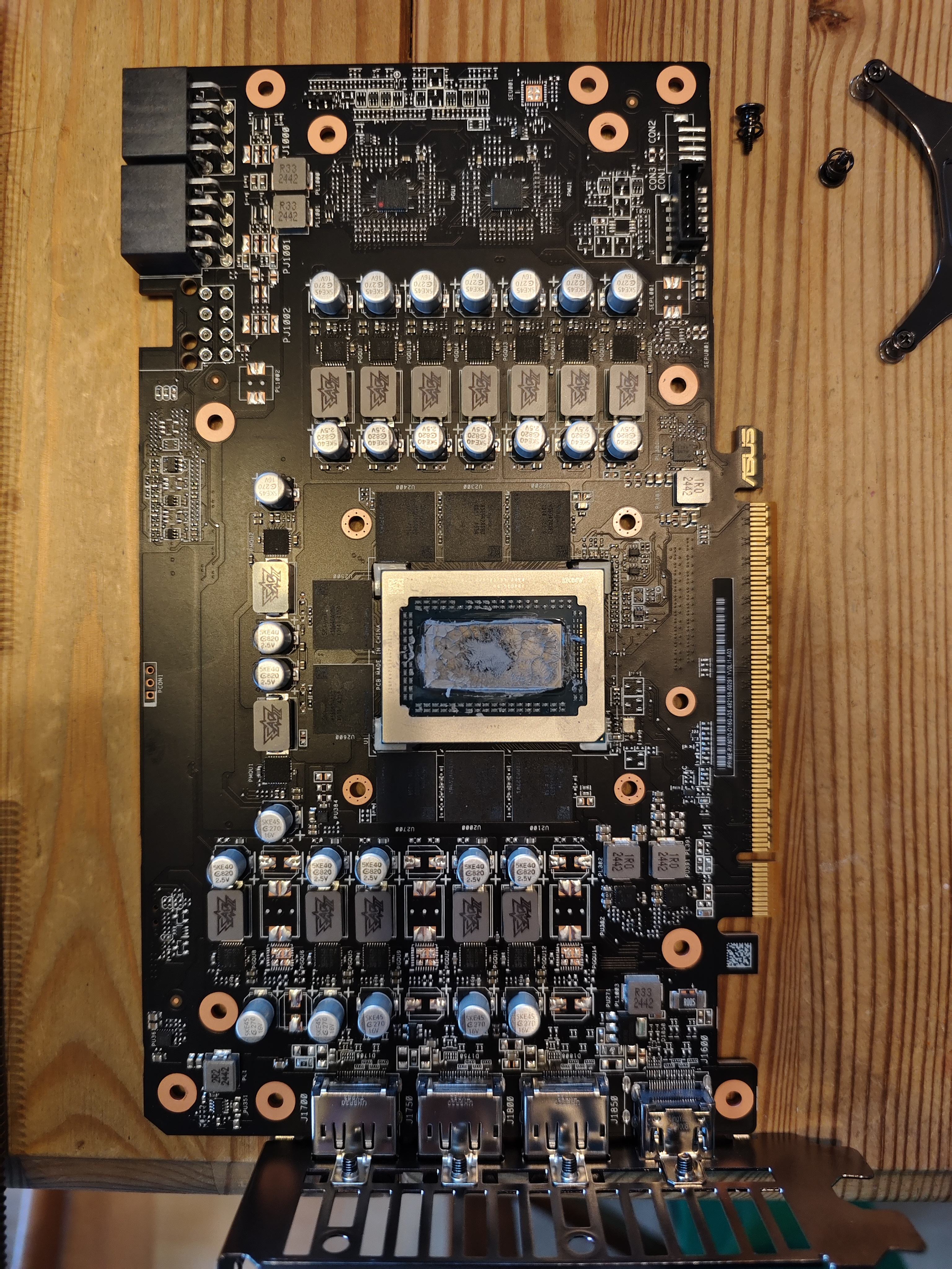

PCB wirkt jetzt auf der ersten Blick identisch mit dem der TUF:

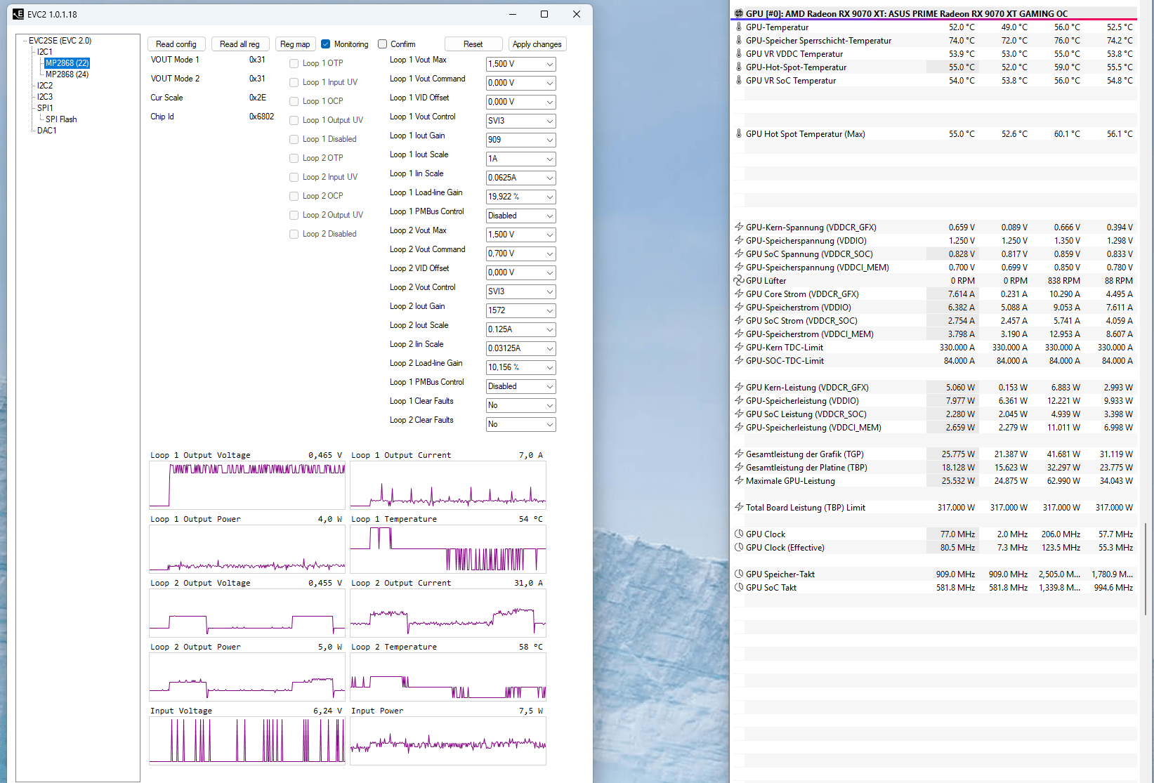

Ich hab von Elmor ein Profil für den MP2868a bekommen. Bietet ein paar mehr Funktionen wie bspw. Load-Line Gain. Könnte interessant sein. Habe ich aber noch nicht mit herumgespielt.
Ob die Monitoring-Werte stimmen weiß ich noch nicht. Erkenne da nicht unbedingt die zugehörigen Werte zu HWInfo64.
@oese. Gibt es das Profil zum download ?
Hab den Shuntmod gemacht ( U5521 und Shunt auf der Rückseite . Leider sind die Gpu Temp's beim benchen über 100 Grad . Speicher bei 80 - 84 Grad . Alphacool
muß Gas geben .:fresse2:
Gibts auf dem Discord per PM. Ist erst noch zum Testen. Ich kann es Dir aber auch geben.
