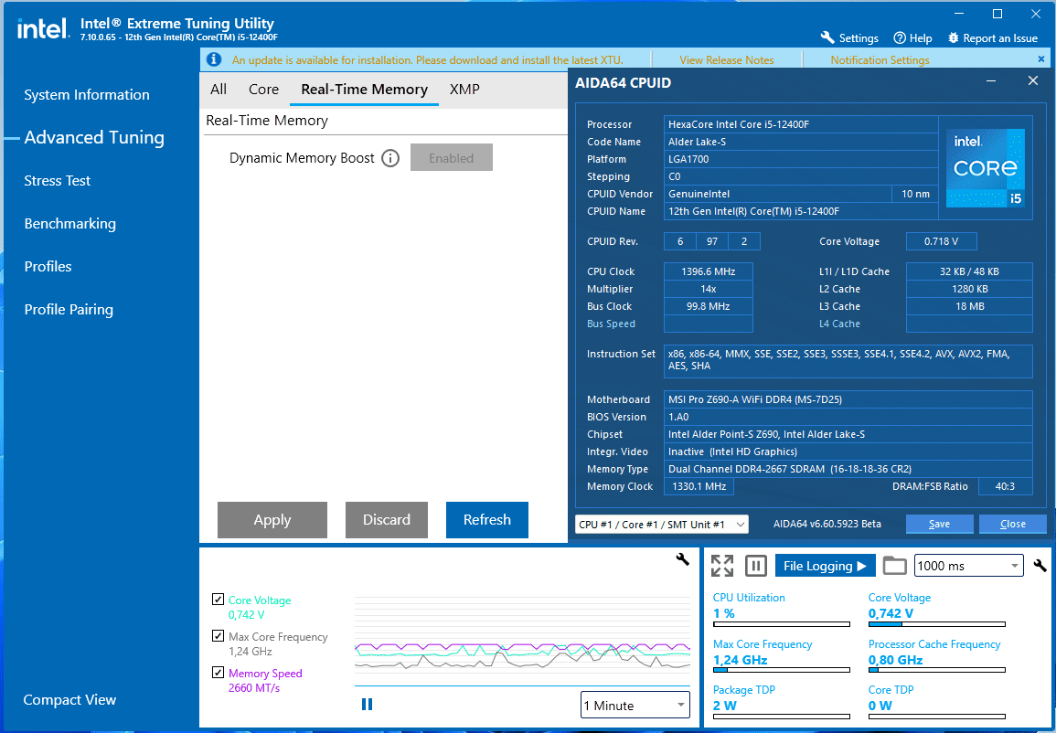

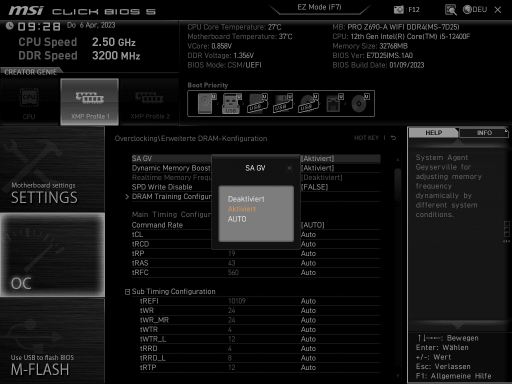

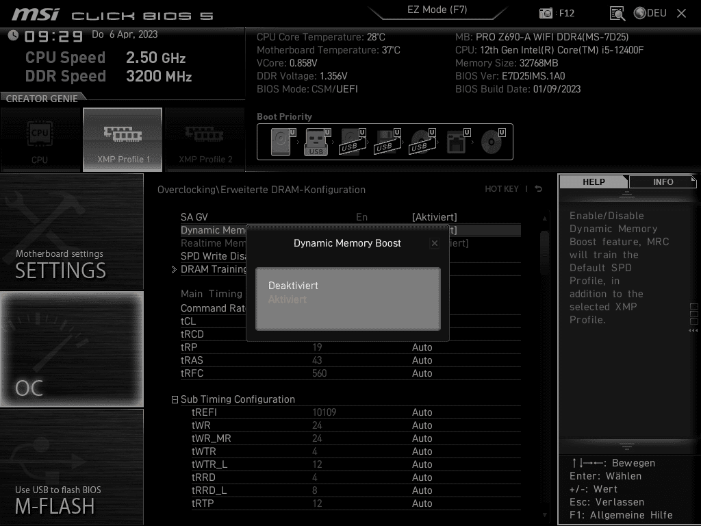

(Non-K-SKUs sollten auch dynamischen RAM-Takt unterstützen, Stichwort "SA GV", aber keine Ahnung, unter welchen Umständen das geht. Bei MSI kann man das aktivieren, eine tatsächliche Änderung im angezeigten RAM-Takt habe ich aber noch nicht nachweisen können.)
Wenn du das hier meinst:
..habe das mal ebend bei meiner Non-K aktiviert (default steht SA GV auf "auto" und DMB auf "deaktiviert") und seither hopst unter XTU / AIDA CPU-ID die Mem freq. zwischen "DDR4-3200 16-18-18-36 CR2" und "DDR4-2667 16-18-18-36 CR2" herum:
Wenn SA GV und DMB auf UEFI default Setting, bleibt Mem freq. konstant auf "DDR4-3200 16-18-18-36 CR2".
