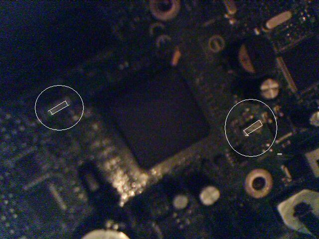

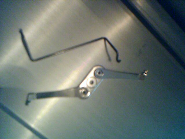

Hi,
ich wollte heute meinen Nocuta montieren. Leider sind aber die Befestigungshaken auf meinem Mainboard anders ausgerichtet, als das Noctua Befestigungssystem brauch :(
Ich hab mal mitm Mobiltelefon ein Foto gemacht und nachgezeichnet, damit ihr wisst was ich meine.
Das zweite Bild zeigt einerseits den Noctua Haken und andererseits die Klammer, mit dem der 0.5cm hohe Alu-Standard-Block befestigt war.
Wie man recht deutlich sieht, sind die Haken genau entgegengesetzt gebogen ...
Hat jemand was ähnliches schonmal umgehen können ?
