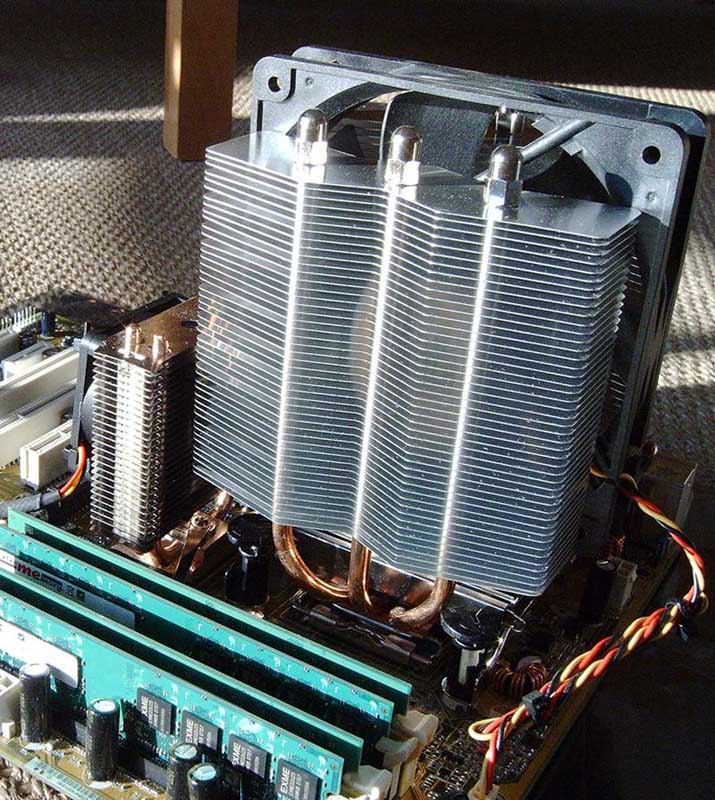

Ich habe gestern mal umgebaut. Scythe Mine @120mm S-Flex und dem noctua hab ich einen 50mm vor die Brust geschnallt....zwischen Noctua und Mine passt nicht einmal mehr ein Blatt Papier.
attachment.php
attachment.php

Kann man davon ausgehen das der aufs P5W DH Deluxe passt ? Ich meine auf der Nocuta Seite gibts keine Kompabilitätsliste somit müsste der doch eigentlich auf alle Mainboards passen :asthanos:
von der mechanik her, ja - es kann nur zu kollision mit cpu-kühler und grafikkarte kommen.

Also ich bin mir zu 99% sicher, dass der NC-U6 NICHT auf das ASUS P5W passt.
Grund: Das ASUS hat nur 2 Ösen und diese sind genau seitenverkehrt plaziert wie es der Noctua eigendlich bräuchte.
ich habe larsch ( der theradsteller ) ein pn geschickt und er sagt das es auf ein P5W DH Deluxe passt. je nach dem was man für einen cpu kühler hat. und da ich auf wakü umrüst wird es keine platzprobleme geben.

ich gebe zu, dass ich mich anscheinend geirrt habe, bei S775-Fragen vertraut man lieber Tommy ;)
Der Noctua lässt sich von Haus aus um 120° drehen, deshalb sollte eine vernüftige ausrichtung durchaus möglich sein.
Also wenn es nach mir geht, dann passt er nicht.
