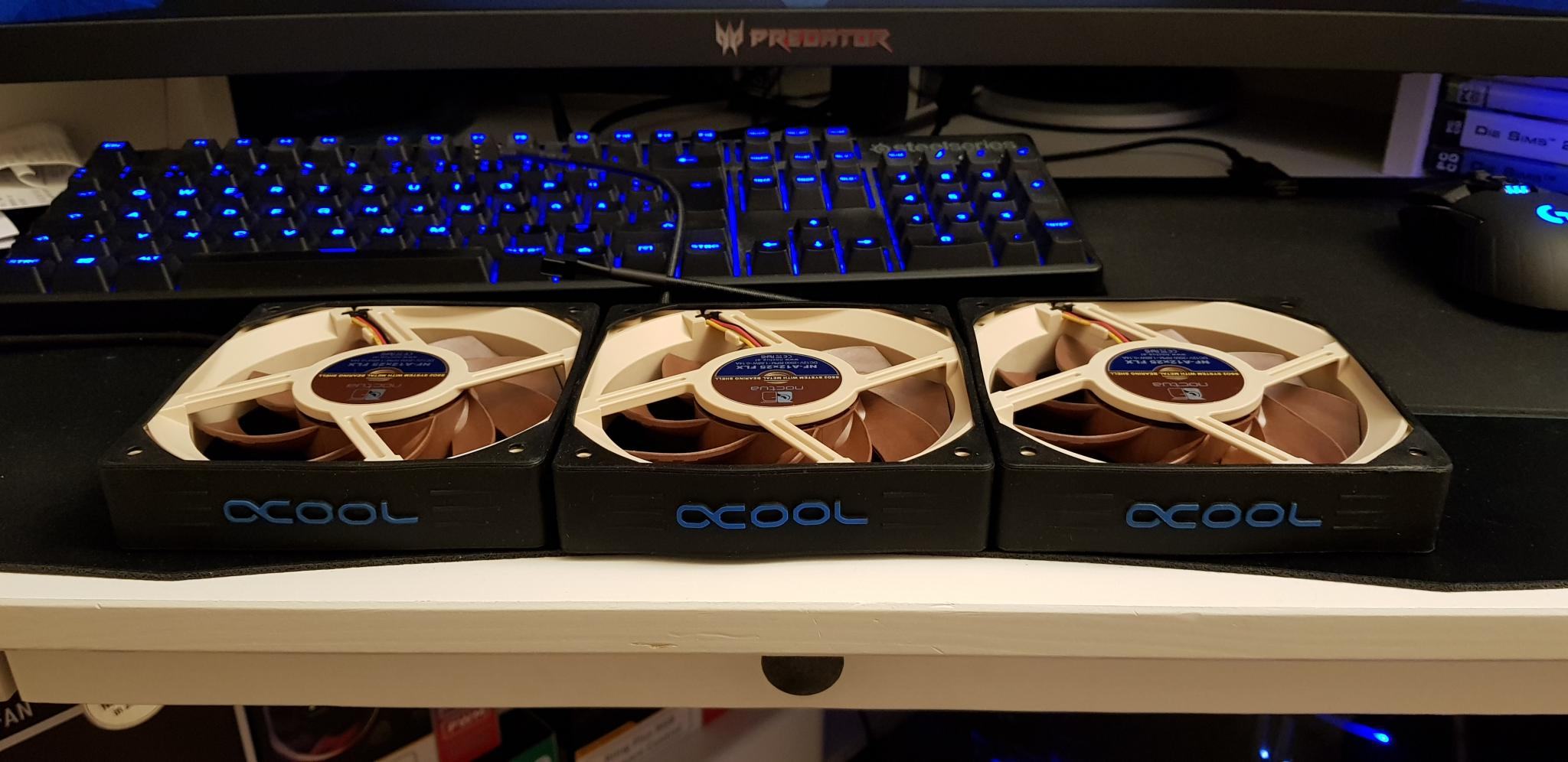

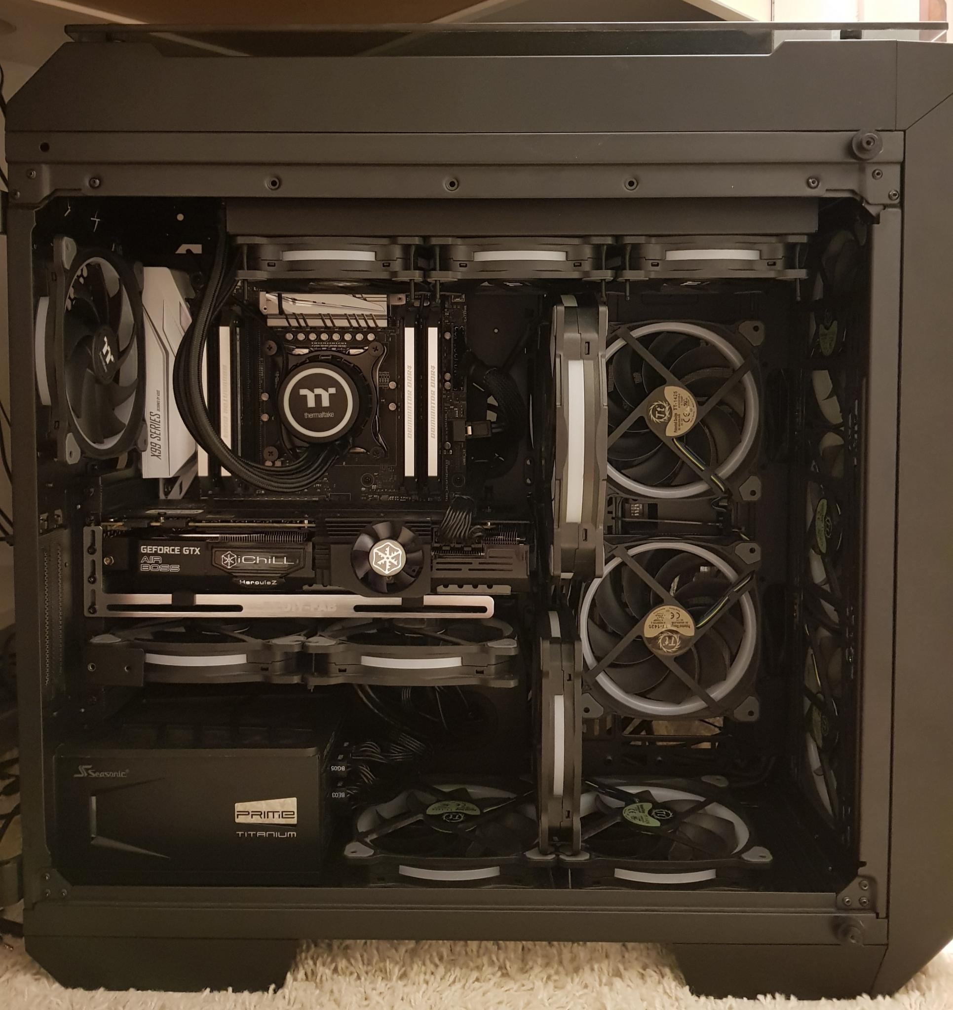

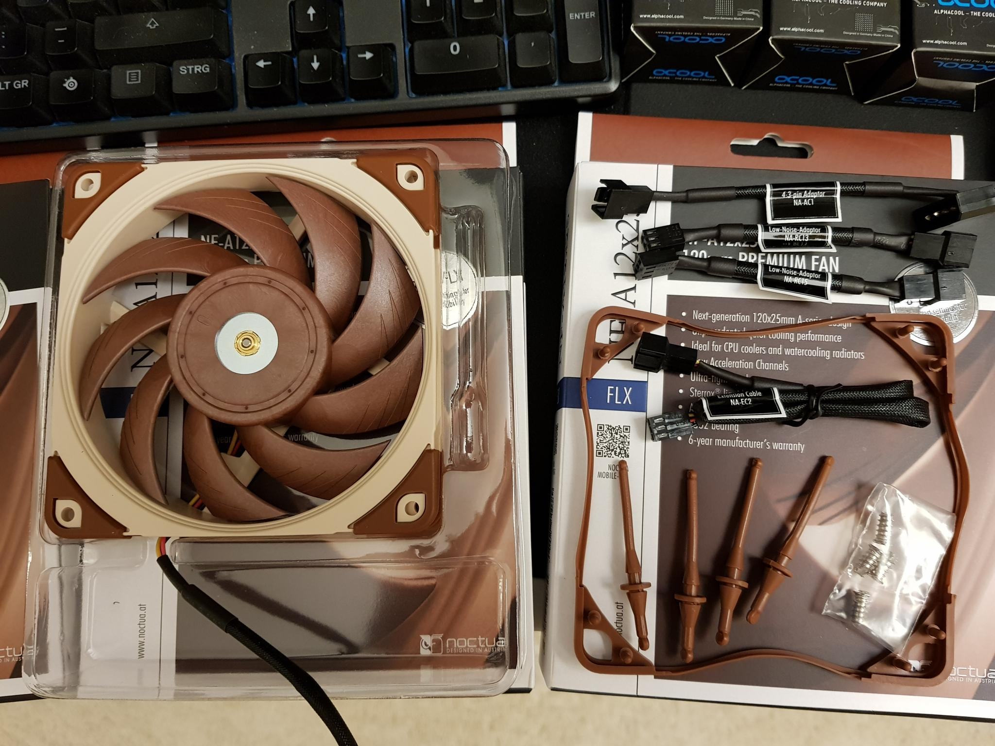

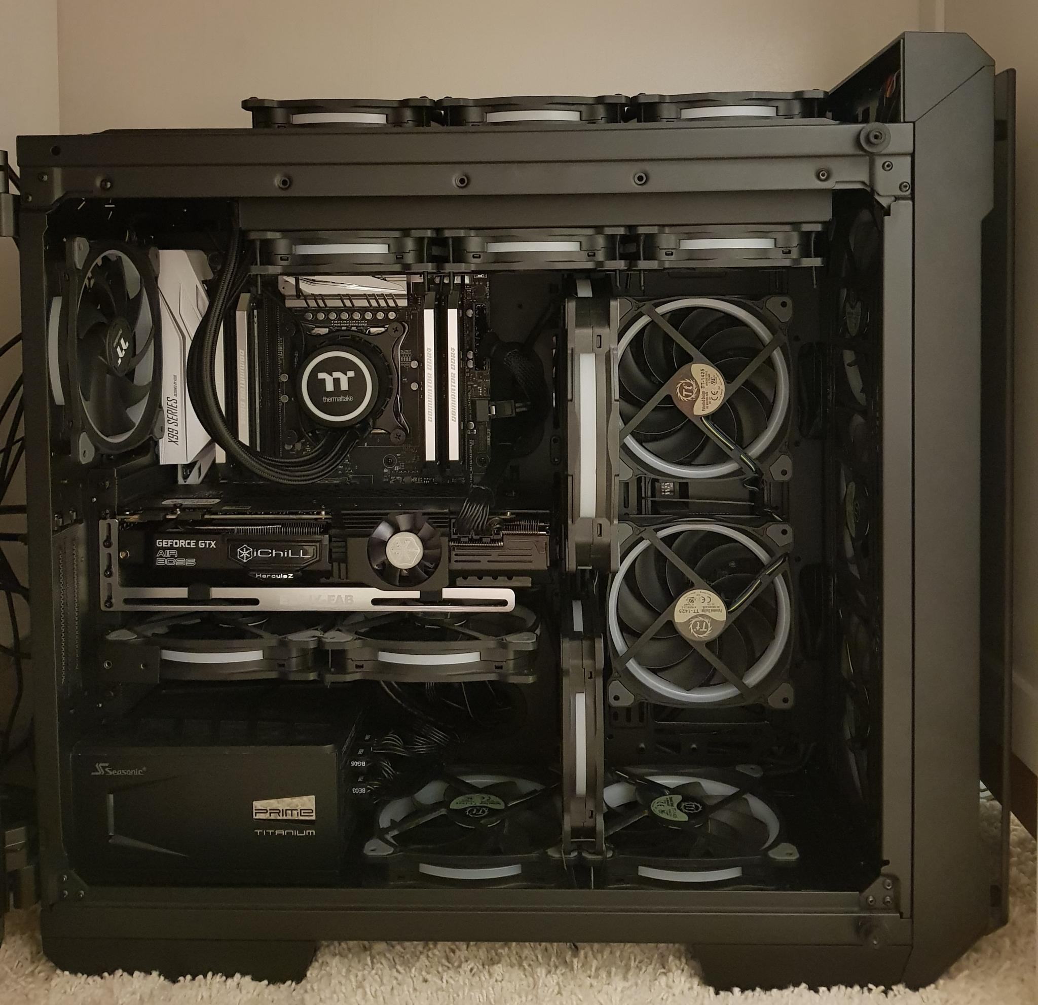

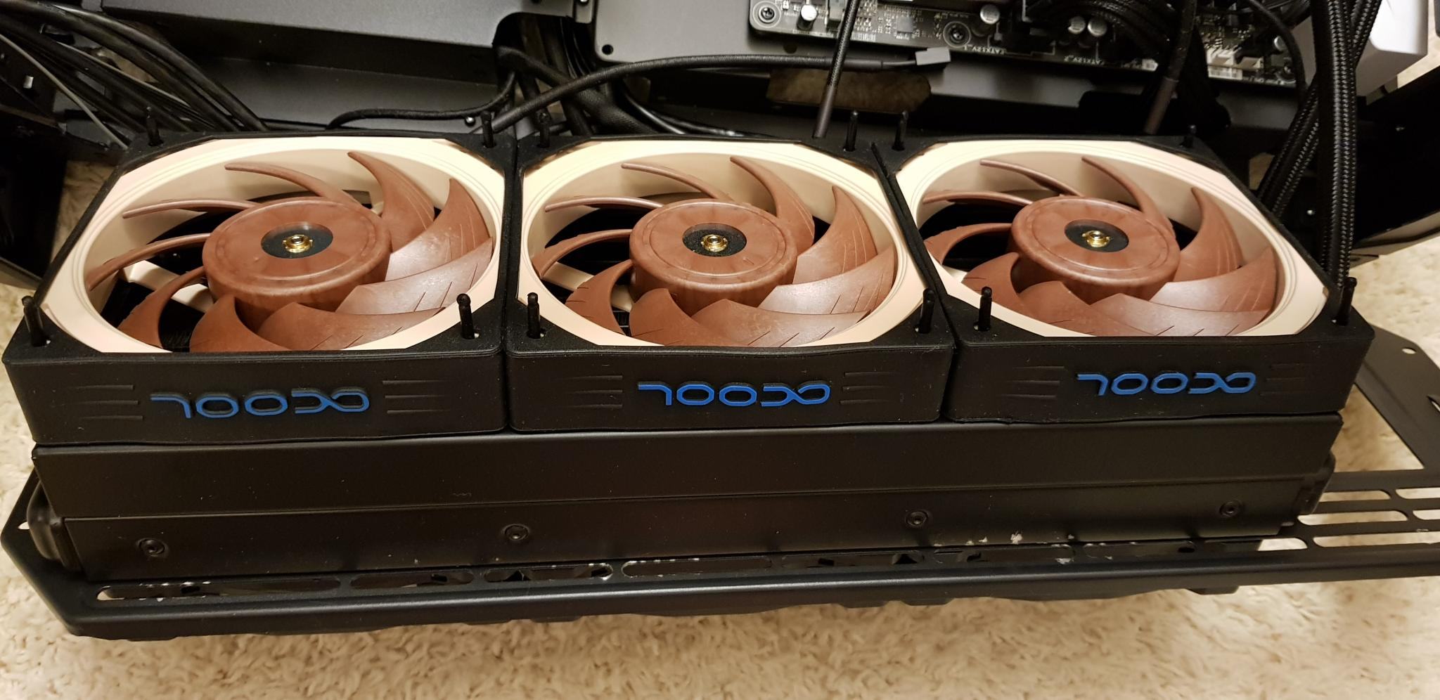

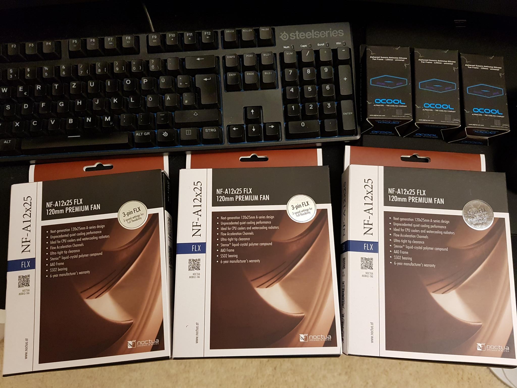

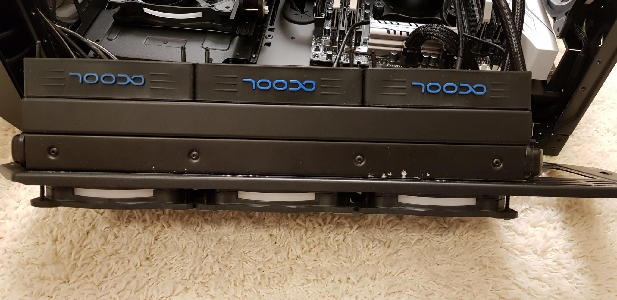

Ich hatte vor kurzem die vermeintlichen Wunderlüfter von Noctua - die NF-A12x25 FLX (3x120mm) - also die nicht-PWM-Version einblasend auf der AIO für die CPU montiert und konnte auch bei voller Drehzahl von 2.070 rpm keine Verbesserung zu meinen Thermaltake Riing 12 mit 1.650 rpm feststellen. Die Temps waren sogar auf 6 von 10 Kernen in Prime 95 um einen Grad schlechter (Messtoleranz ok). Es kommt also auch etwas auf die generelle Ausstattung mit Lüftern im Gehäuse an. Je höher die Anzahl montierter weiterer Lüfter im System ist, desto geringer wird der Leistungszugewinn durch Installation dieser "Wunder-Lüfter" sein. Bei mir war der Zugewinn mit 0 % zu beziffern :). Dabei hätte ich mir schon 3 bis 5 Grad bessere Temperaturen von der 90 € - Investition erhofft.
Vergleichsgrundlage:
Umbau:
Wunder irgendwie nicht bei dem setup, gerade wenn du verschiedene Lüfter auf dem Radi im Push/Pull mischst
Also meinst Du die 120er von Noctua im Push haben mit ihren 2.070 rpm ein Luftvolumen X reingepustet und das abgesaugte Luftvolumen Y der Thermaltake-Lüfter mit ihren nur 1.650 rpm reichte nicht aus, sodass sich ein Wärmestau ergab ja?
Sollte man nicht machen ... Lüfter mit unterschiedlicher Geometrie in Push-Pull.
Die Noctuas alleine mit Intake dürften für bessere Temps sorgen.
Dir geht es ja offenbar primär um bessere CPU-Temps und nicht so sehr um Geräuschkulisse. ;)
