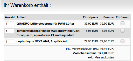

EDIT: So sähen jetzt die Einkaufslisten aus.
Ein T Stück fehlt noch für den Kugelhahn, die Rohre und die Radis. Bei dem Durchflusssensor bin ich mir unsicher, inwieweit der wirklich nützlich für mich ist. In meinem M1 habe ich noch zwei NF12 von Noctua, die würde ich weiter nutzen und auffüllen. Oder bietet sich da ein anderer Lüfter besser an? Die genannten HWLabs Nemesis GTS gibt es auch als XFlow, die sind aber schwieriger zu bekommen. Für weitere Tips, welche Größen und Typen ihr als erfahrene WaKüler nutzen würdet, wäre ich dankbar.
