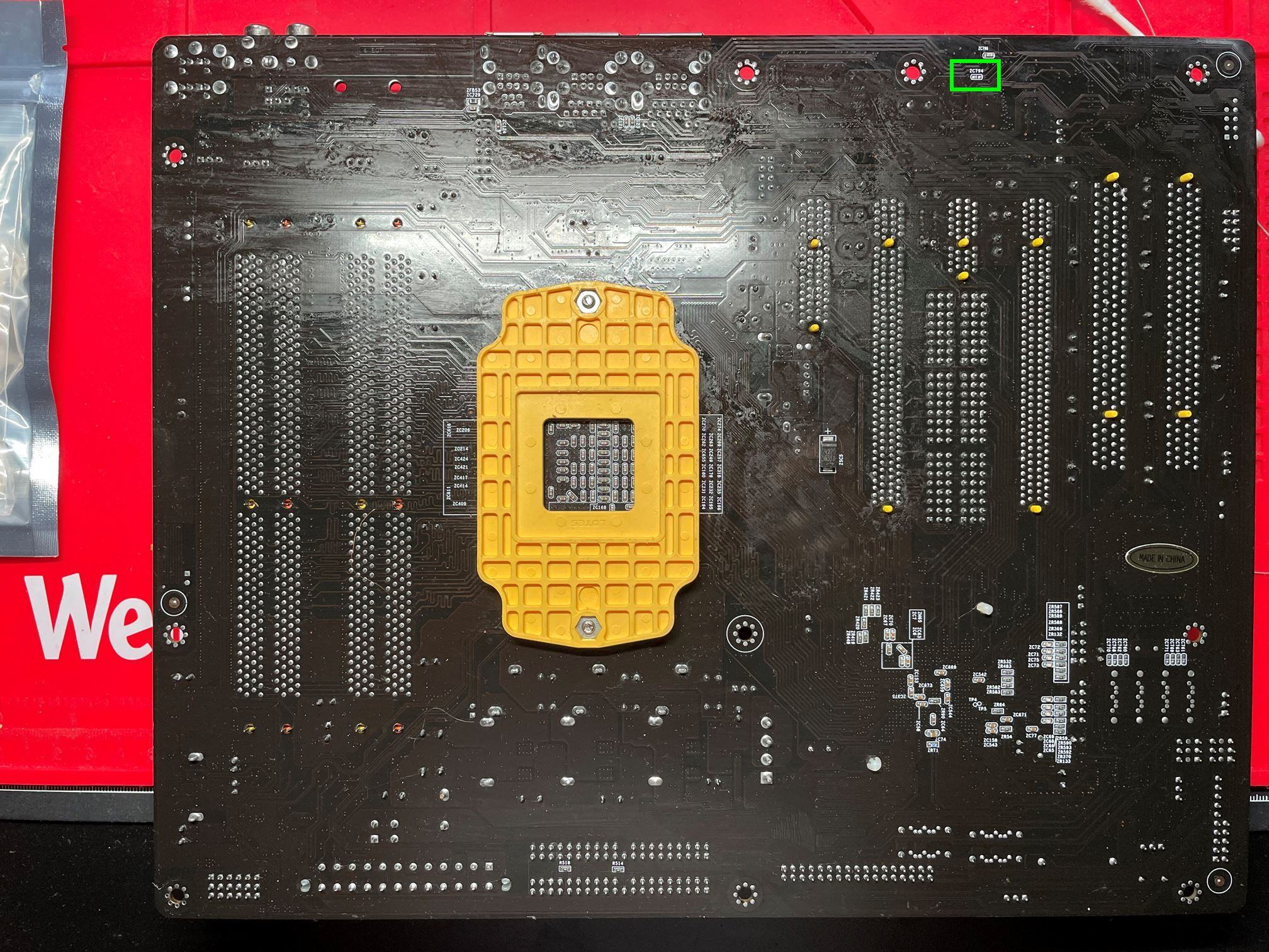

Ich hab hier noch einen Patienten, DFI LanParty UT NF4 Ultra-D, der einen Kerko vermisst. :(
Hat jemand eine Idee was da hinkommt?
Vielen Dank für eure Hilfe! :bigok:
@keeel83 Ich würde mal vermuten, der gleiche wie bei ZC796 dadrüber. Das einfachste wäre, den kurz auszulöten und nachzumessen.
Vielen Dank, werde dann wohl nicht drumherum kommen. :rolleyes:

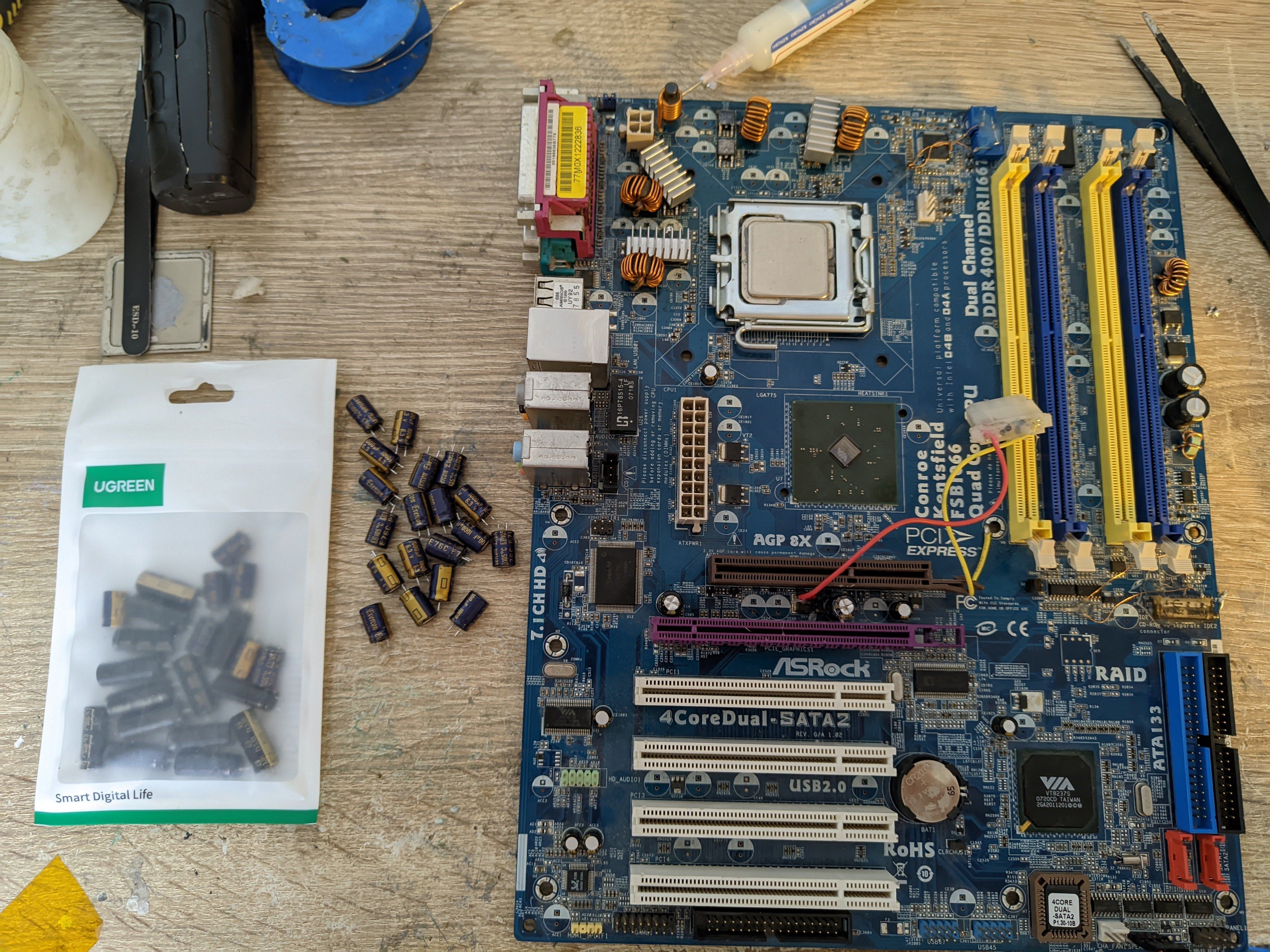

Ich hab mittlerweile so viel Schrott gesammelt, dass ich mir die Mouser-Bestellung wahrscheinlich fast hätte sparen können, weil ich alle Formen und Farben an Elkos schon hier habe - nur halt noch verlötet.

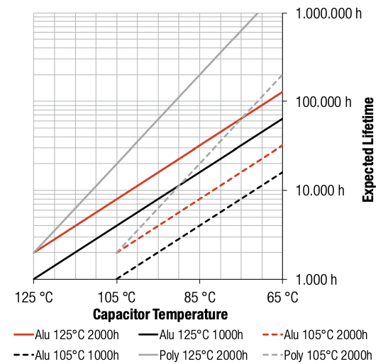

Würth stellt das schön dar:
Dafür muss man zwar auch erstmal wissen, was der zu ersetzende Elko hatte, als er neu war, aber das krieg ich dann schon mit der Zeit raus.
Mit den richtigen Datenblättern und Erfahrungswerten zu bestimmten Typen und Klassen bekommst du dafür irgendwann ein Gefühl ;)
ausgelötet habe ich da 115nF gemessen. Keine Ahnung, ob das hinkommt. Die anliegende Spannung habe ich nicht gemessen.

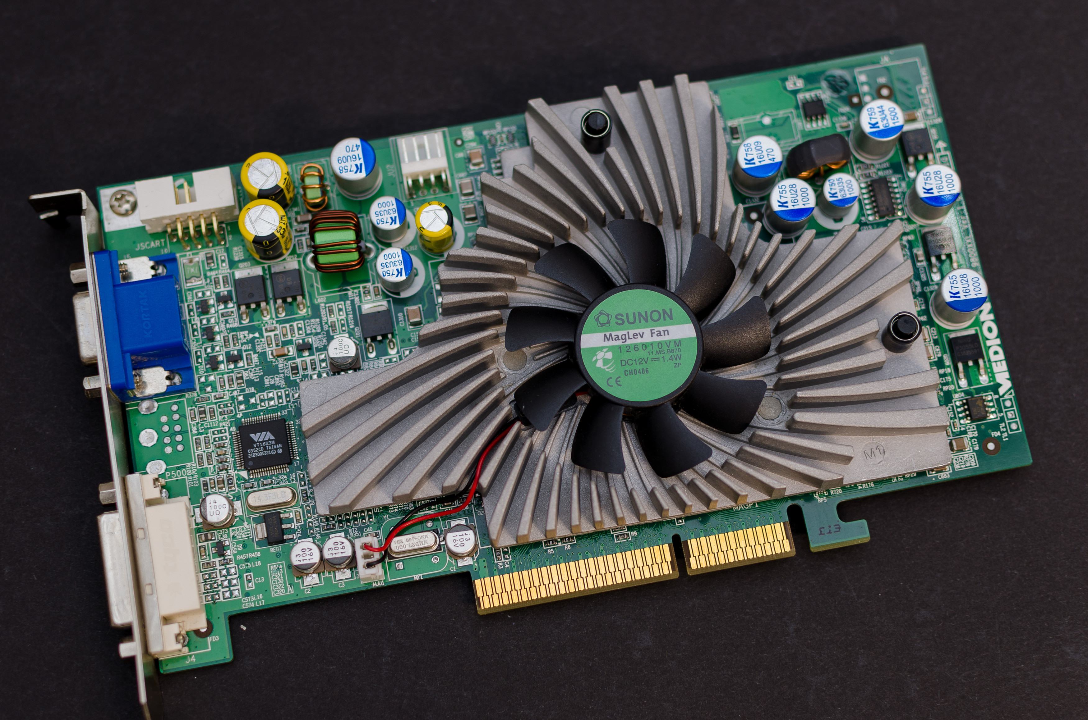

Eine Graka, die definitiv auch nen Recap gebrauchen kann, ist die 9800XXL. Da lachen einen spontan 6 KZGs an. Könnte man da auch Pana FR 1000/6,3 nehmen? Hab ja ein paar auf Vorrat bestellt. ^^ Wobei, es könnte am Durchmesser scheitern.
Waren KZG wieder diese Low ESR Dinger? Umso besser, ich würde sowieso am liebsten überall Polys einlöten. ^^
Die Karte braucht Polys :d. Hier ist meine Karte, falls du Werte brauchst. Die Elkos scheinen auch teilweise zu variieren.
Die kleineren Polys sehen immer so merkwürdig auf der Karte aus, wenn der Silkscreen einen größeren Durchmesser vorgibt... Hat das dennoch gepasst, weil das D12 und D10, beides mit RM5 ist? Oder hat die Karte sogar ein doppeltes Raster vorgegeben?
Das ist doppeltes Raster. Original sah es scheinbar auch nicht besser aus, siehe der eine gelbe daneben.

Morgen kommt die Mouser-Lieferung, und gestern die Entlötstation. Vaddern hatte doch tatsächlich noch ne ZD-915 rumstehen. :o
Ein bisschen eingrooven muss man sich damit, aber an sich funktioniert das Teil schon echt geil. Das 4Core ist schon fast fertig vorbereitet.
