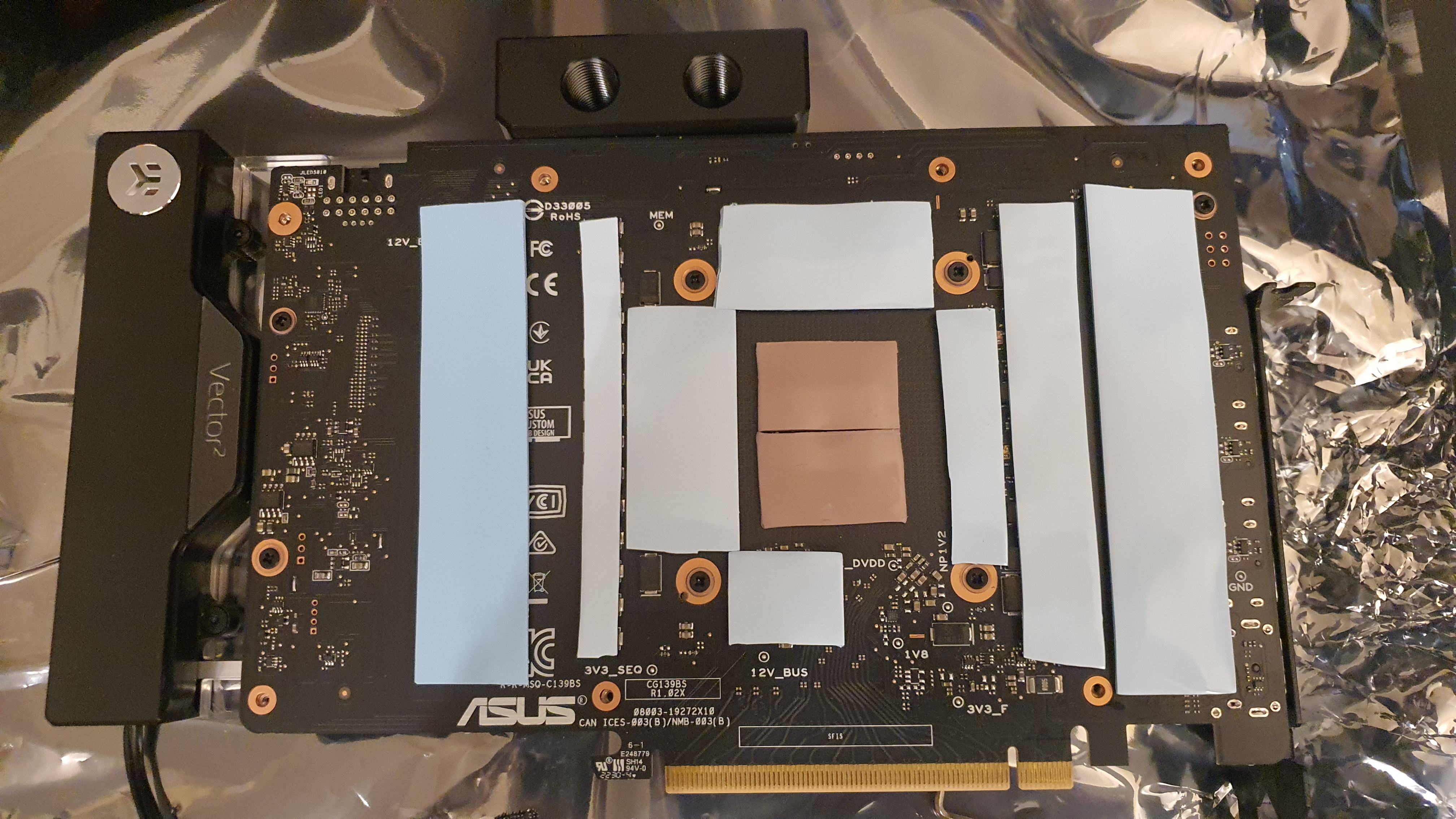

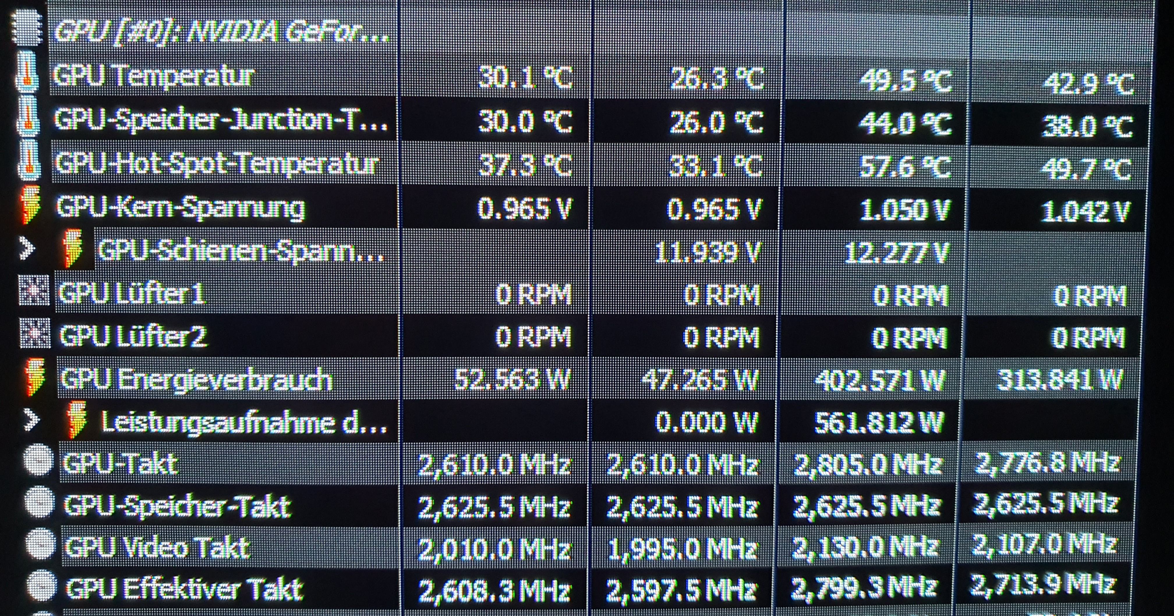

Nach dem Umbau auf den EKWB ist die Karte nun - für mich! - von der Größe her wunderbar, bei FC5 habe ich nach Stunden zwischen 38/39 Grad, bei Rage 2, wo die Karte (undervoltet 0,875V) permanent zwischen 250 - 275 Watt zieht, habe ich nach Stunden 44/45 Grad, bei einer Wassertemperatur von knapp 33 Grad.
Da ich nicht vorhabe, dieses Biest von einer Karte zu übertakten - ob ich jetzt 140FPS oder 160/170/ was auch immer FPS habe ist mir völlig wurscht, und Benchen tue ich auch nicht, kann ich mit dem EKWB Kühler rundum zufrieden sein.
Mit Sicherheit 20 Grad Kühler - in meinem Gehäuse -, um einiges kompakter, und "hübsch" anzusehen

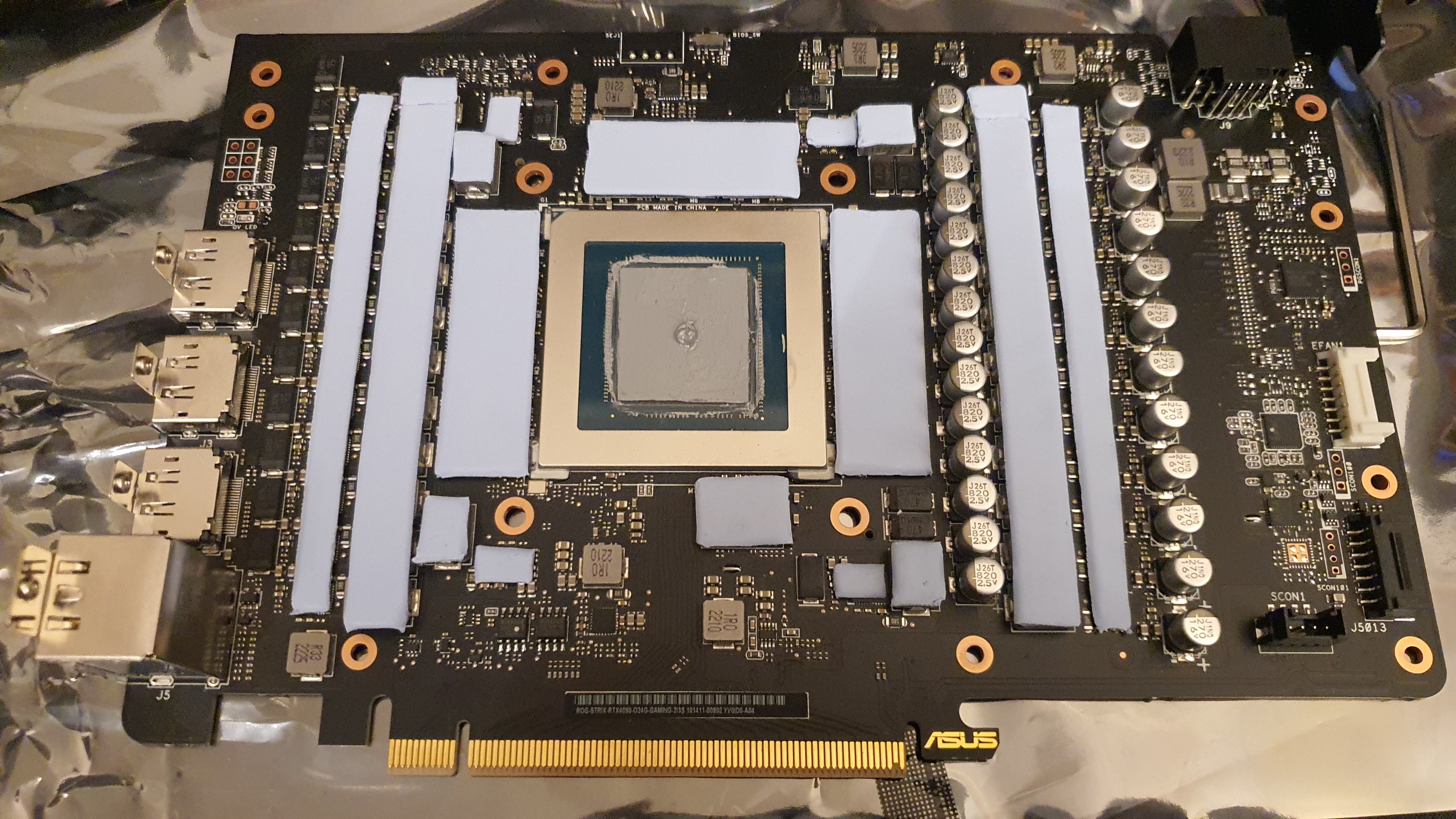

Ich werde dennoch aus reiner Neugier zweierlei tun:
Zum einen werde ich mir den AC Kühler bestellen, wenn er verfügbar ist, und die Karte mal umbauen, zum anderen werde ich mir andere Pads & WLP bestellen, um zu sehen, ob da dann noch was aus dem EKWB herauszuholen ist
