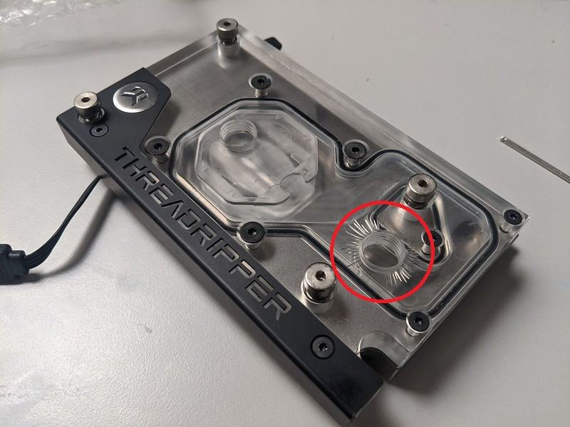

Gerade gegenüber Acryl-Terminals sind manche eher kritisch eingestellt, da ne Rissbildung bei zu festem Eindrehen der Fittings vorkommen könnte und wohl auch schon vorgekommen ist.
Interessant. Ist mir bisher noch nicht passiert und ich bretter die Fittinge mit kleinen Rohrzangen fest.

Ok, gut zu hören. Ich kenne die Riss-Thematik tatsächlich auch nur vom "Hörensagen" ... hab ja aktuell auch nen Bykski Block (& früher mehrere ALC), wo ich selbst auch nie Probleme hatte.

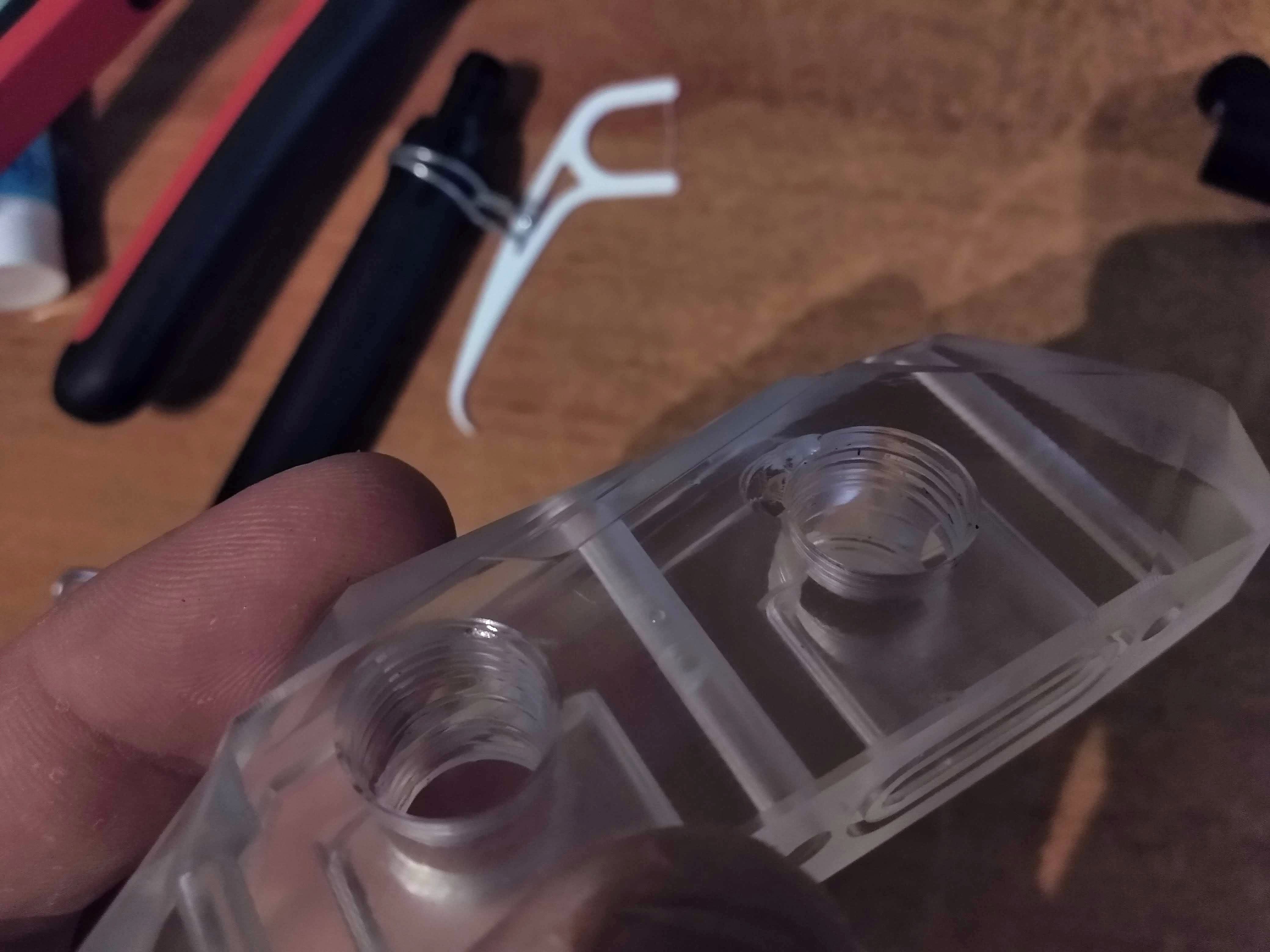

Beim ausdrehen kann das auch passieren. Sobald es sich auf den letzten mm verkantet, kann es ein Stück ausbrechen.
Um Risse in ein Acryl-Terminal zu bekommen muss man aber schon wirklich grobe Gewalt anwenden, oder Ethanol im spiel sein. Das ist so ein Mythos der mir in der Realität noch nie untergekommen ist, und wir verkaufen zu 98% nur Kühler mit Acryl Terminal.
ich hab einen EKWB Monoblock welcher üble Risse hat. Ist wohl dicht, aber ich vertraue der Sache nicht.
Den hab ich aber gebraucht gekauft, k.A. was der Vorbesitzer damit angestellt hat. Könnte schon auch mit der Zange festgezogen sein, aber kann man nur vermuten.
Hihi ... da ich bisher immer mit großen Rohrzangen (aber zumindest mit Schonbacken :fresse:) fest gebrettert habe, habe ich mir spontan ne Knipex Mini-Cobra mit 125 mm bestellt. Danke für die Anregung 👍
Bei Blöcken oder Distros kommt sowas öfters vor, mir gings jetzt speziell um Terminals, da wäre mir das bis auf 2 Fotos im Netz bei denen bewiesenermaßen jemand mit der Zange gearbeitet hat bei EKTerminals nichts bekannt
Fittinge bei Wasserkühlungssystemen müssen bzw. dürfen NIE mit Werkzeug festgezogen werden. Das ist auch nicht notwendig wegen der O-Ringe.
... bzw. dürfen NIE mit Werkzeug festgezogen werden. Das ist auch nicht notwendig wegen der O-Ringe.
Mir geht es dabei nicht um die Festigkeit des Anziehens, sondern eher darum, mir nicht die Finger brechen zu wollen :cool:
Also ich ziehe seit Jahren meine Fitting"s" mit den Fingern fest, völlig ausreichend. Das Gummi des Dichtrings dichtet auch ohne "auf Anschlag" zugeballert sein zu müssen ab.

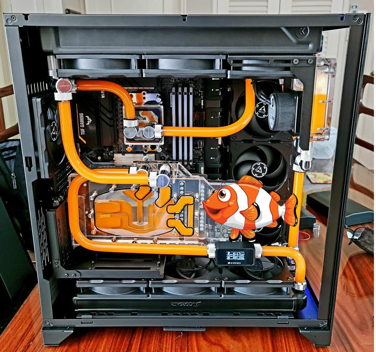

Hat bei mir dann auch eher optische Gründe. Mein großer Bykski GPU Kühler ist auch eher von der kantigen Sorte und ich mag auch das beleuchtete Acryl. Dabei bin ich jetzt gar nicht so der RGB Typ. Meine Blöcke sind immer nur rein weiß beleuchtet. Der Rest kommt durch das blaue DP-Ultra. Ich fand ja auch die Fisch-Optik vom Vorgänger ganz geil. Aber jeder so wie er mag ;)

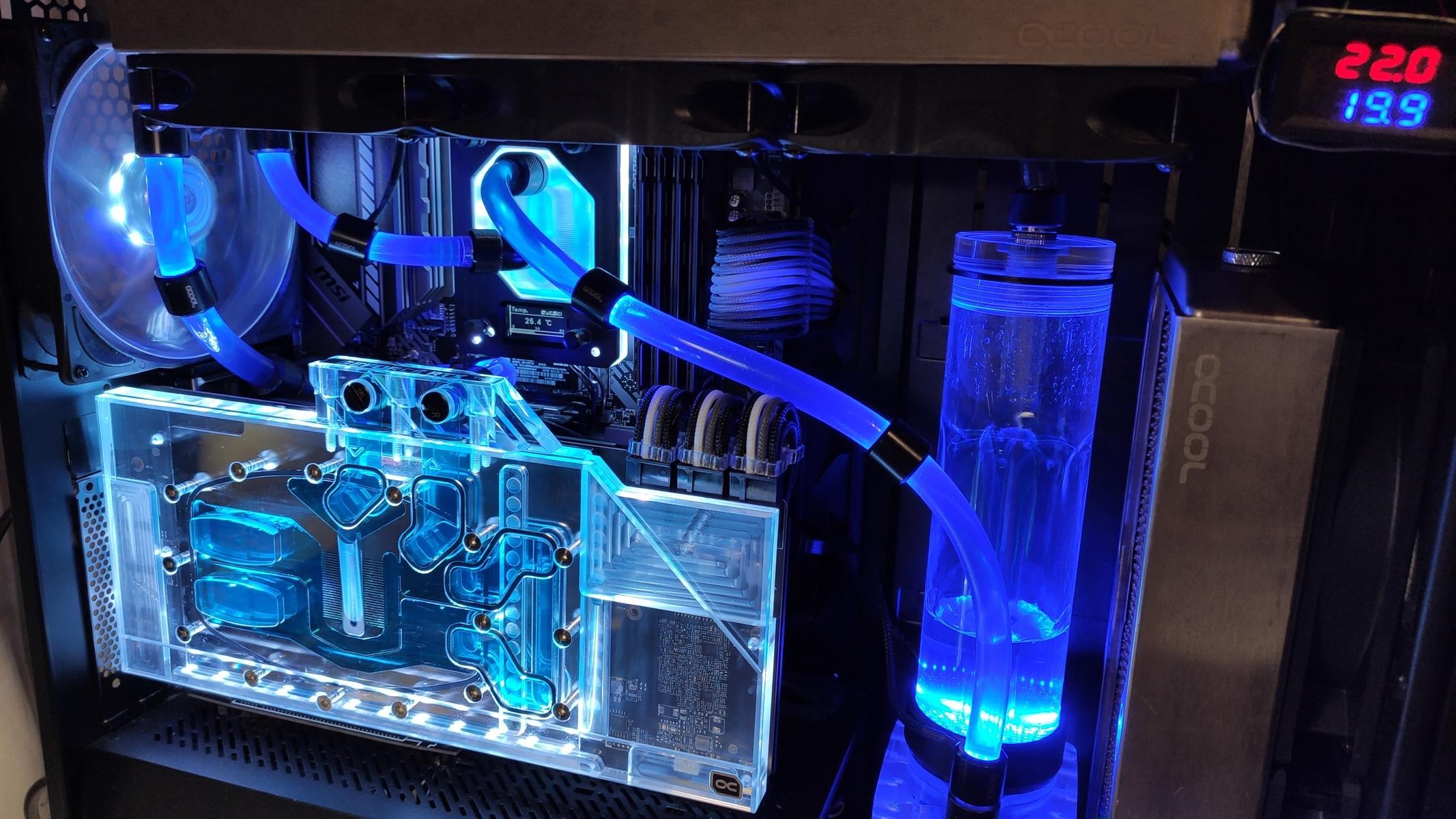

Heute ist der Granzon für die Zotac eingetroffen. Sieht sehr schick aus und hat ein gutes Gewicht. Ne doppelte Portion Pads war auch dabei.
Morgen gibt es dann wieder "Schraubenlotto" (& beutelweise Restschrauben ... in guter Bykski-Tradition) ... mal schauen, wie lange ich für den Umbau brauche :d
Ist das etwa so was wie Nudel Beige?

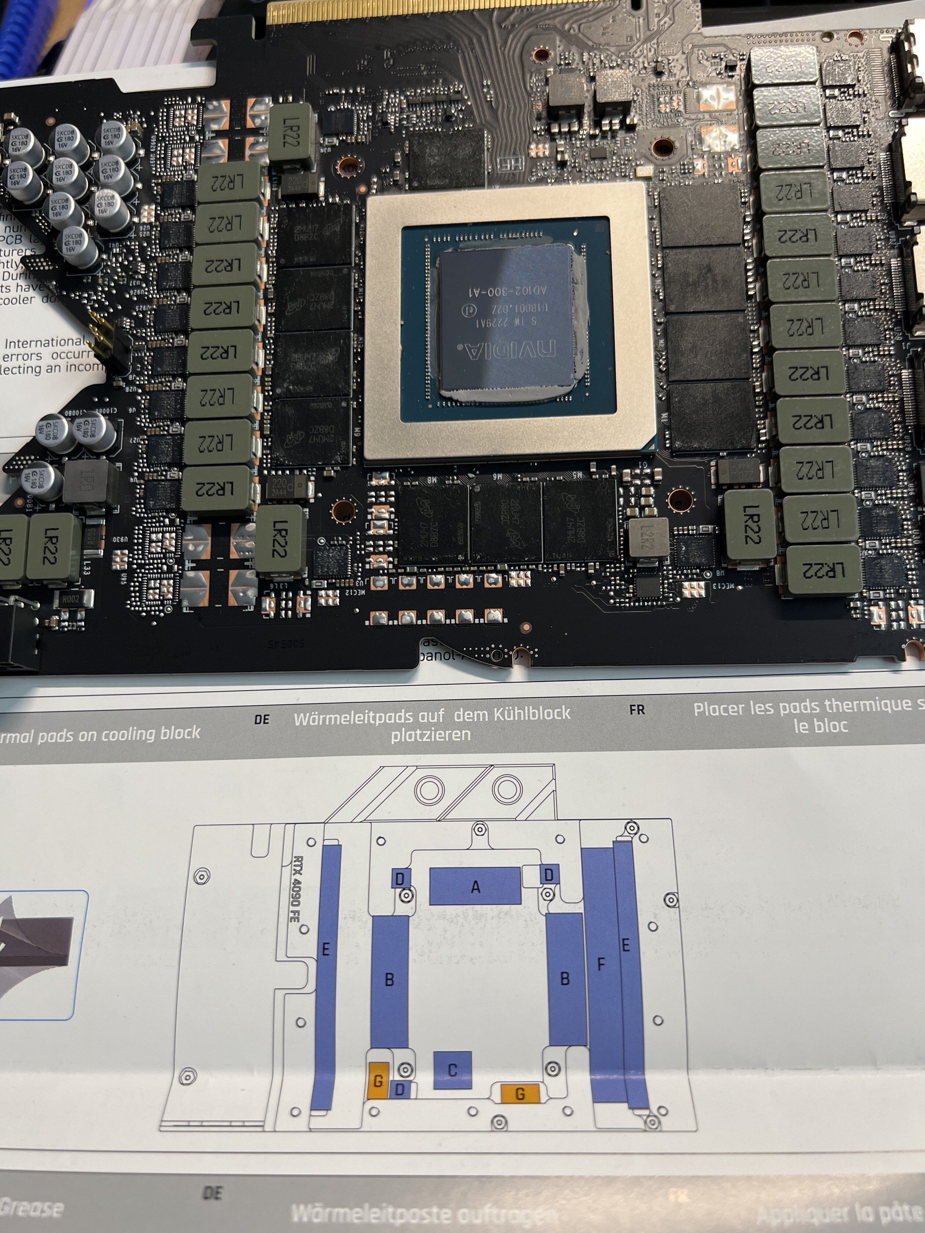

Weiß jemand, warum Alphacool bei der 4090 FE nur eine Seite der Spulen kühlt ?
Wärmeleitpad F
@Skope Auf einer Strix/TUF wird das auch ganz weggelassen. Scheint wohl nicht so nötig zu sein.
Scheinbar hat Watercool den Heatkiller für die FE gestrichen. Nur noch der ASUS steht als Coming soon!
Beim CORE wird es auch weggelassen laut Manuel
