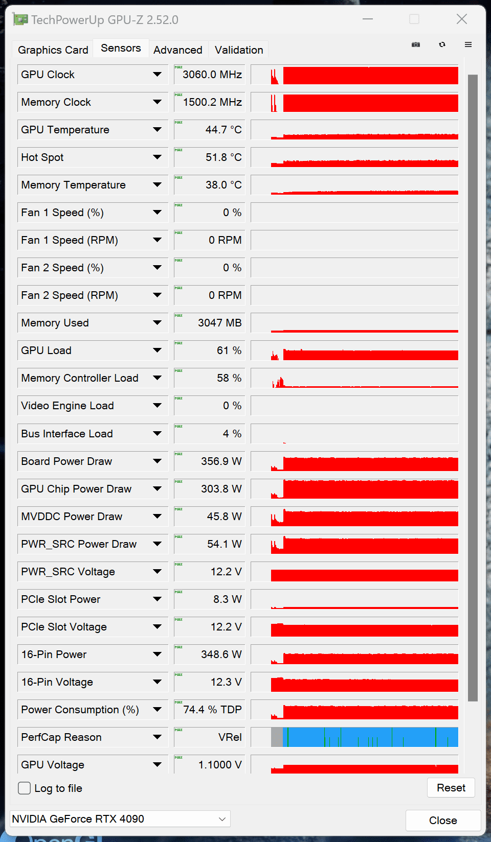

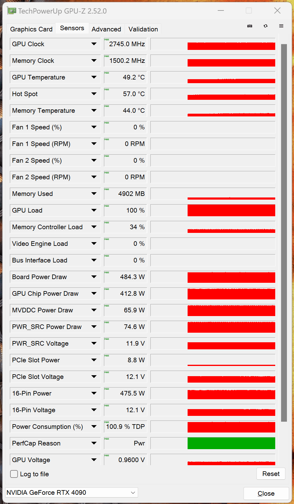

hier hast mal nen vergleichswert zu einem AC :) ( 356 Watt )

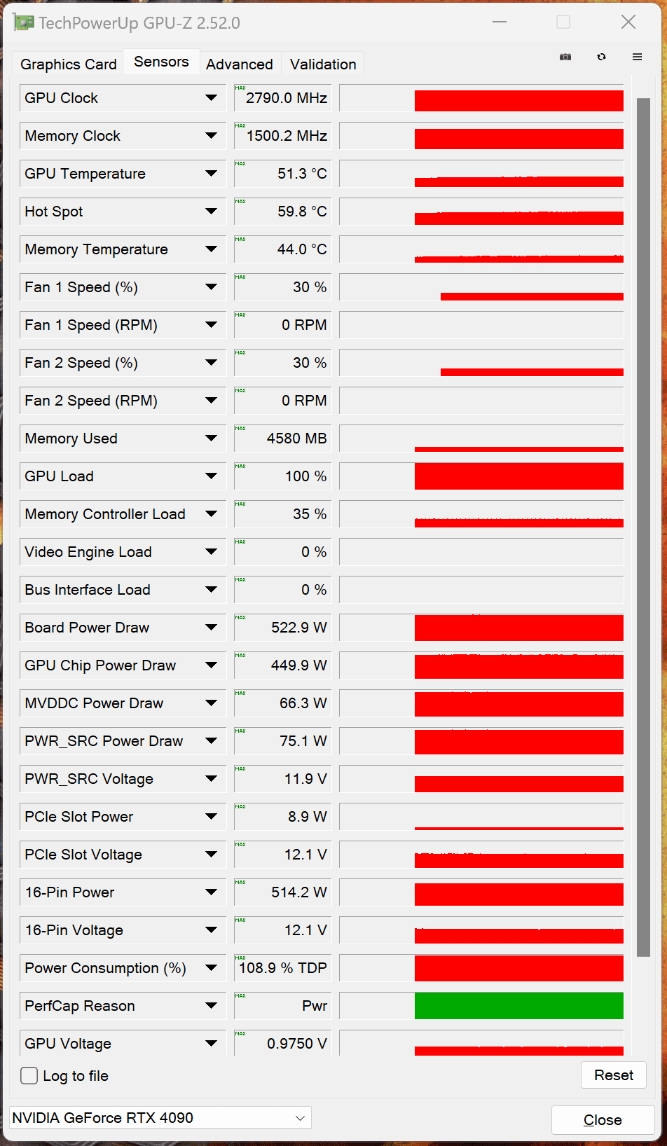

Und hier mit Voller Möhre bei 100% PT ( 484 Watt )
Und hier mit Voller Voller Möhre :) 108%PT (522Watt)
Haut ganz schön rein das Game :)
