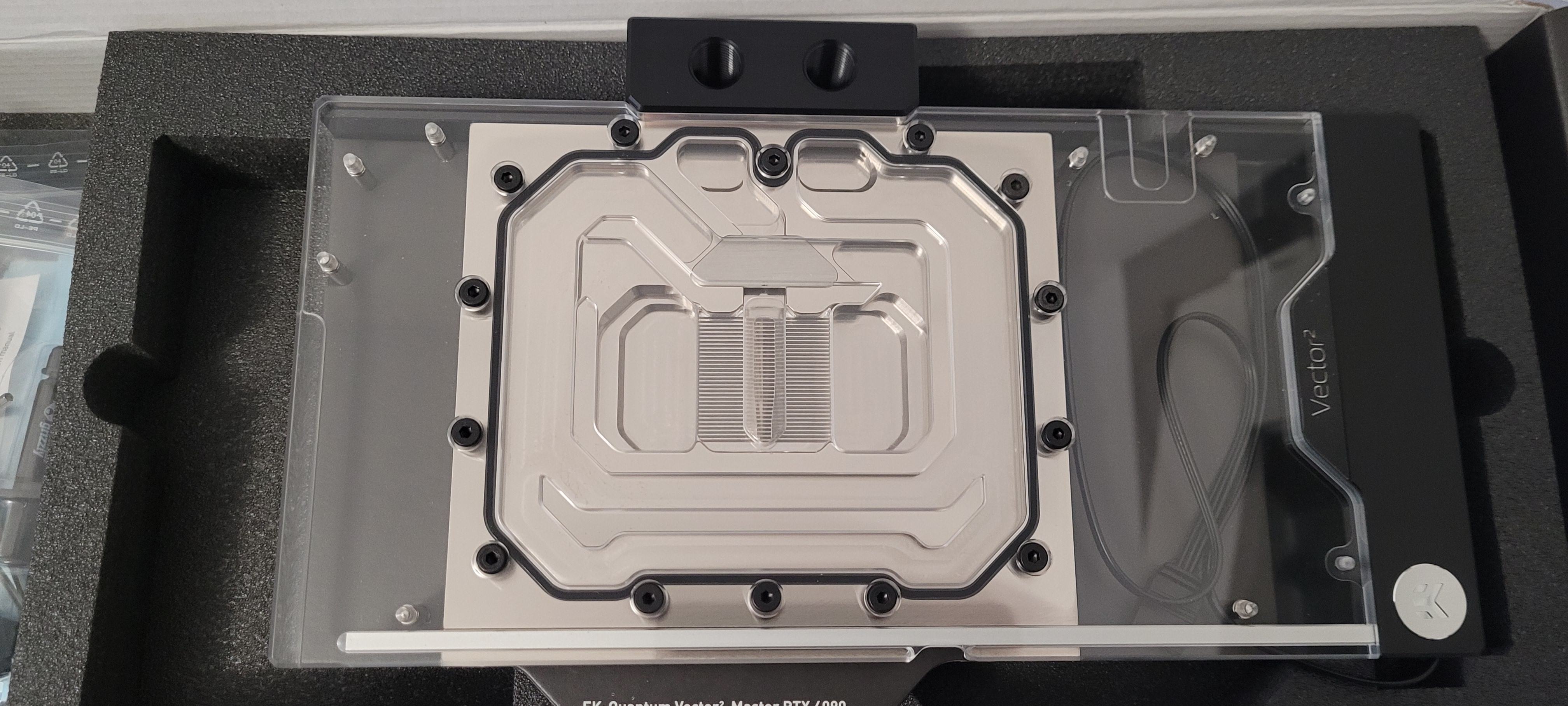

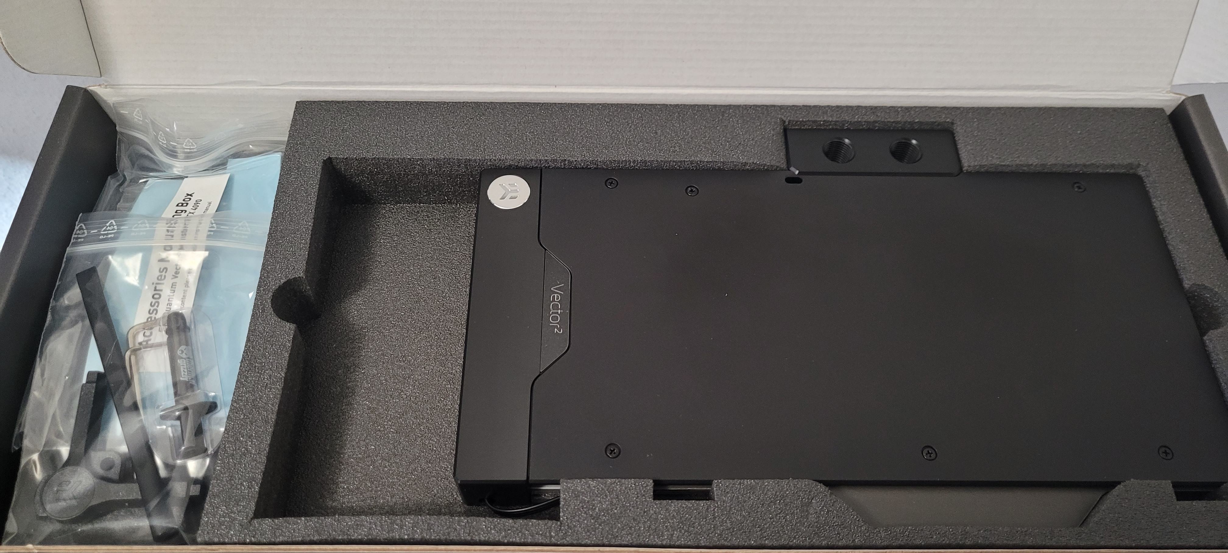

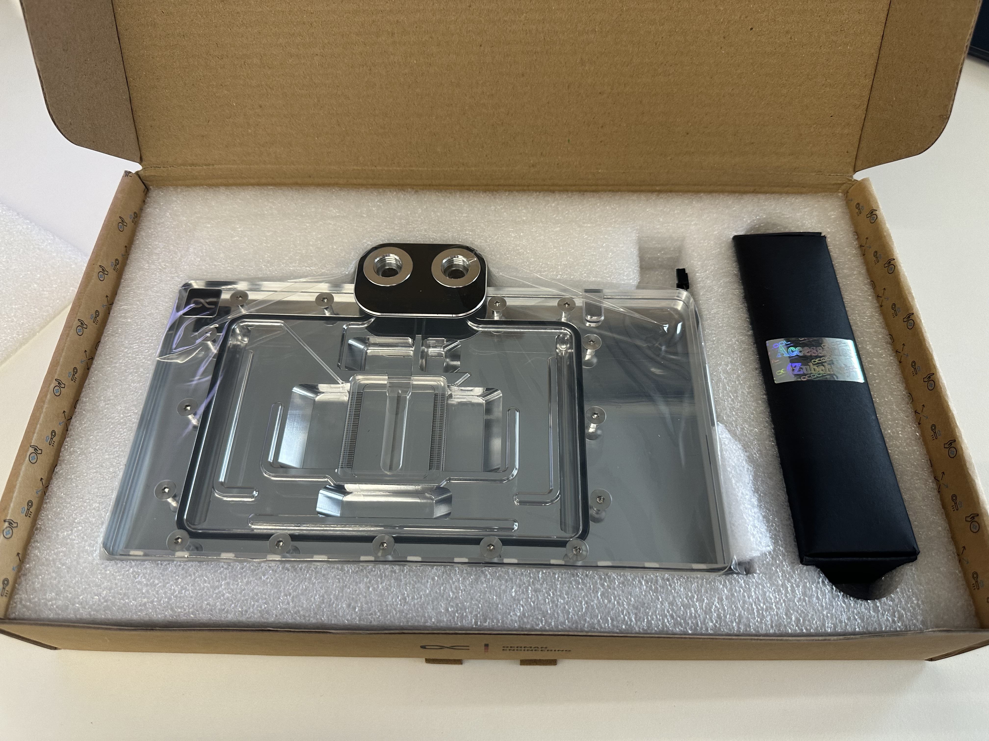

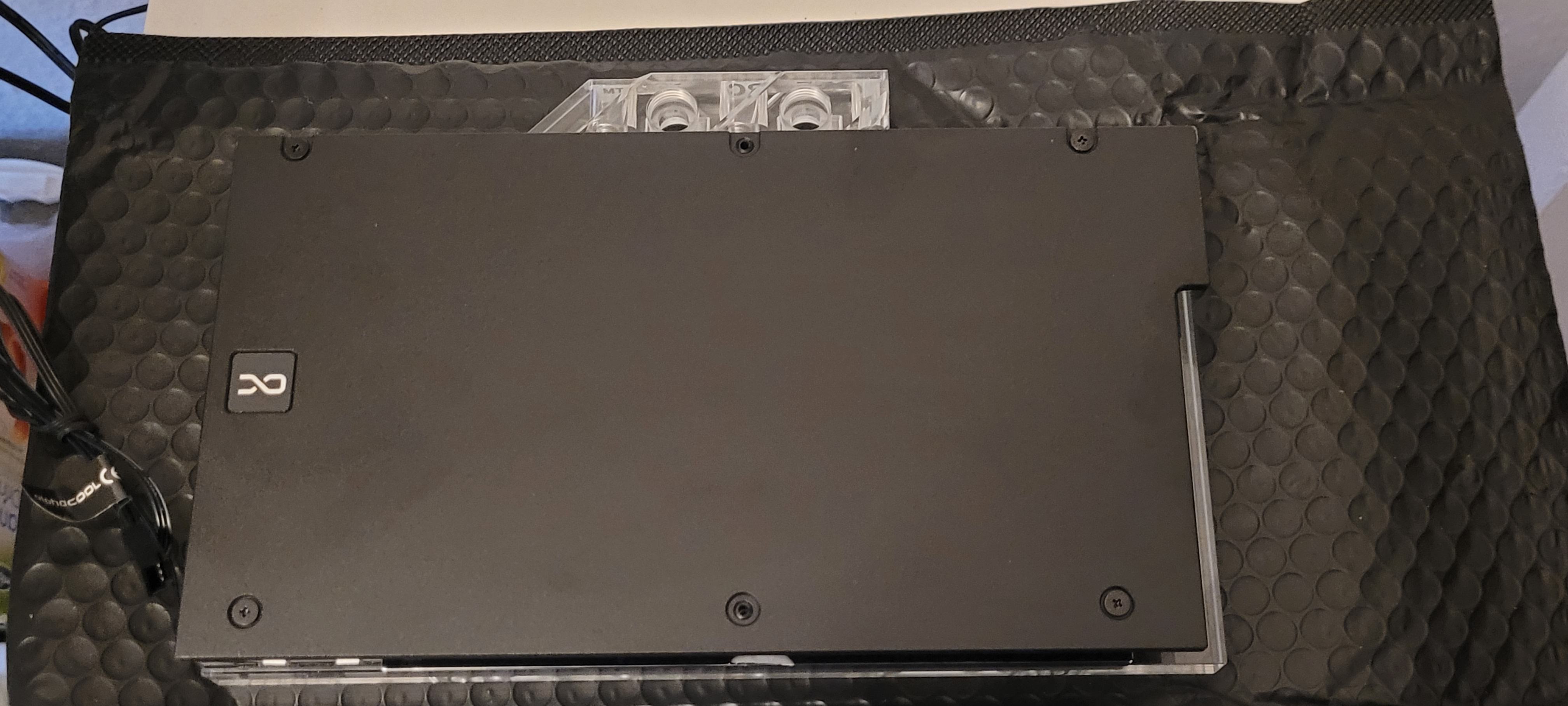

Hier mal der Bildervergleich, ein gemeinsames Bild beider Kühler mache ich später noch. Hab mir noch das Acetal Terminal für den ALC bestellt, das kommt eventuell heute auch noch.

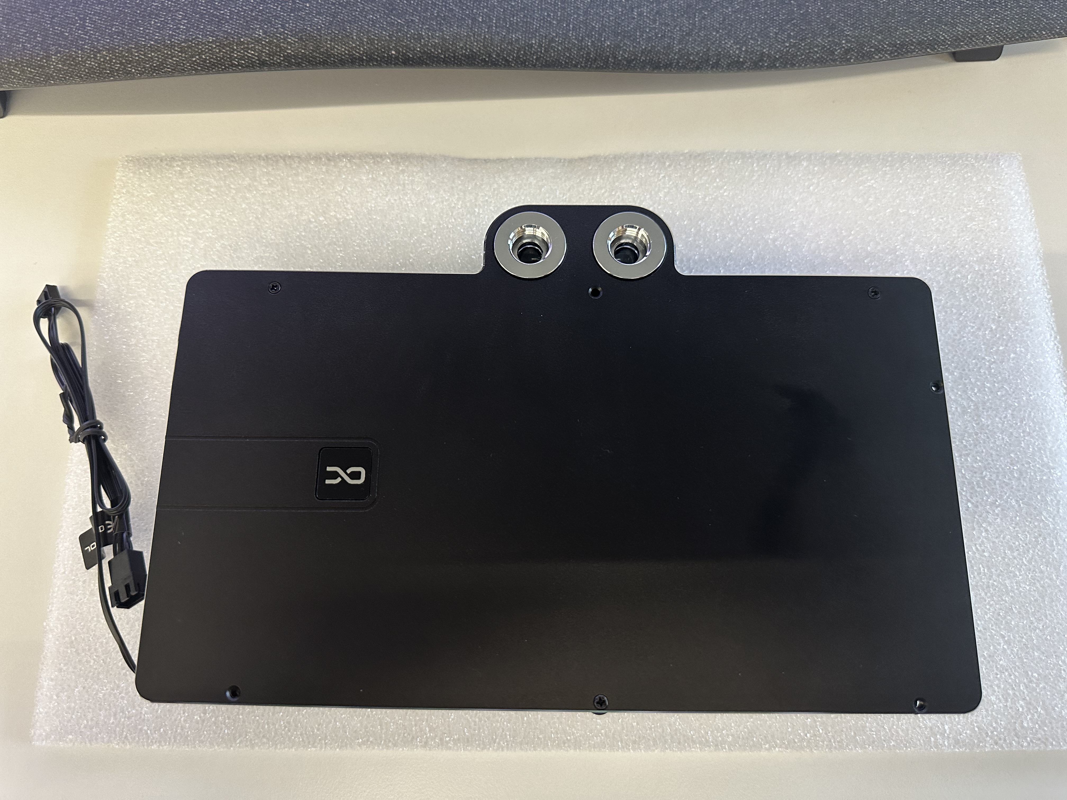

wie lange hast du auf den Block gewartet?

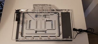

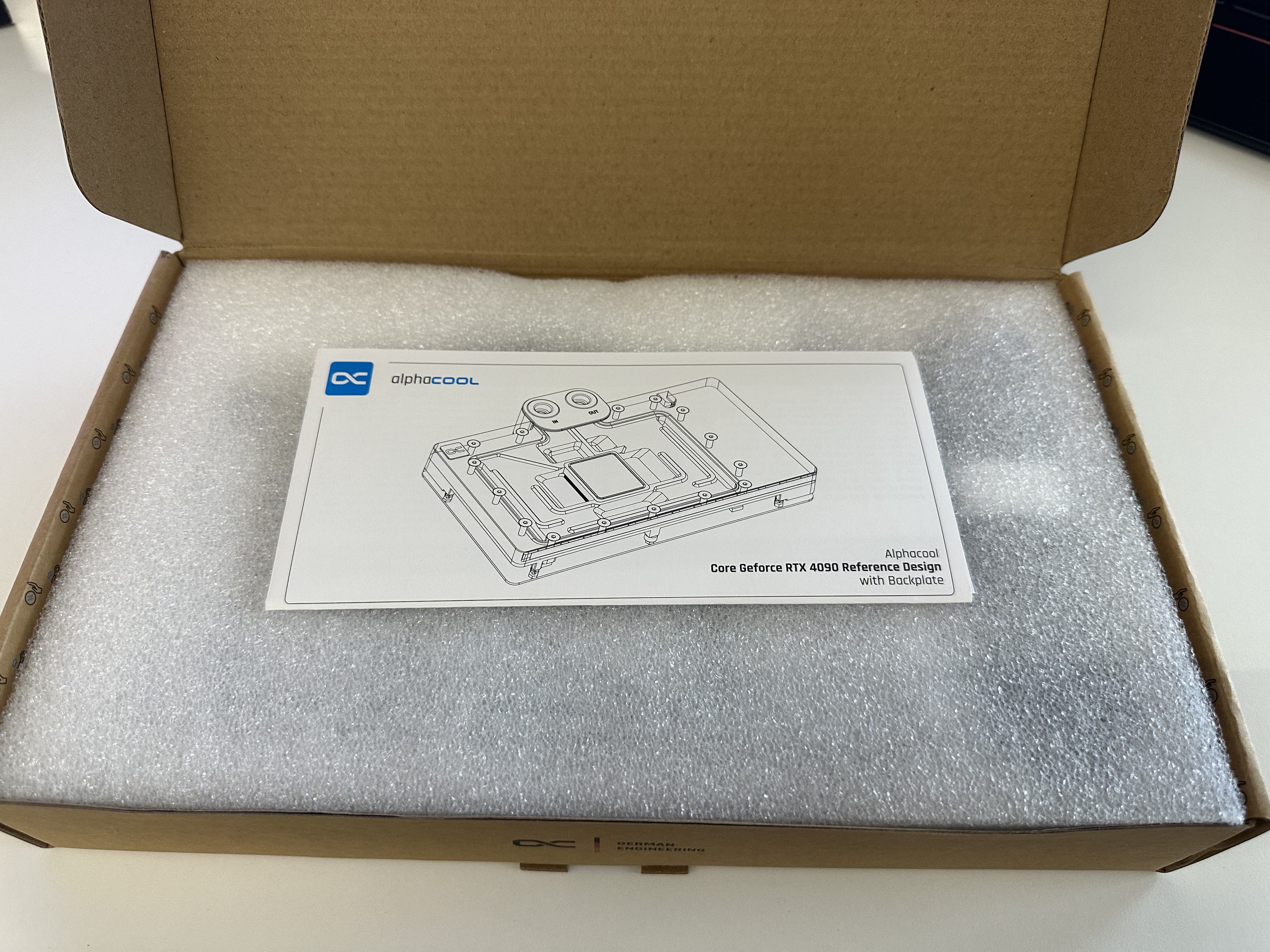

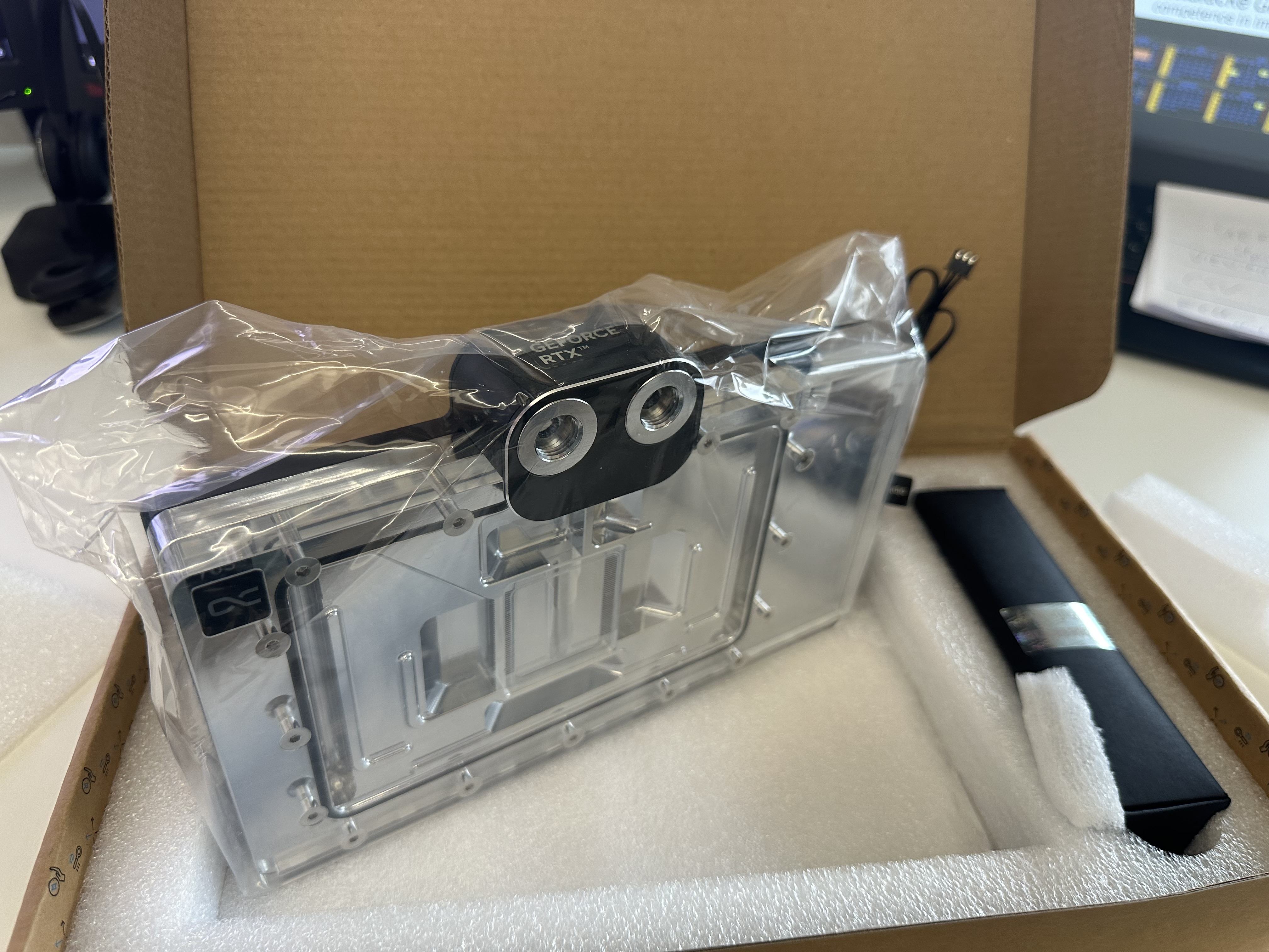

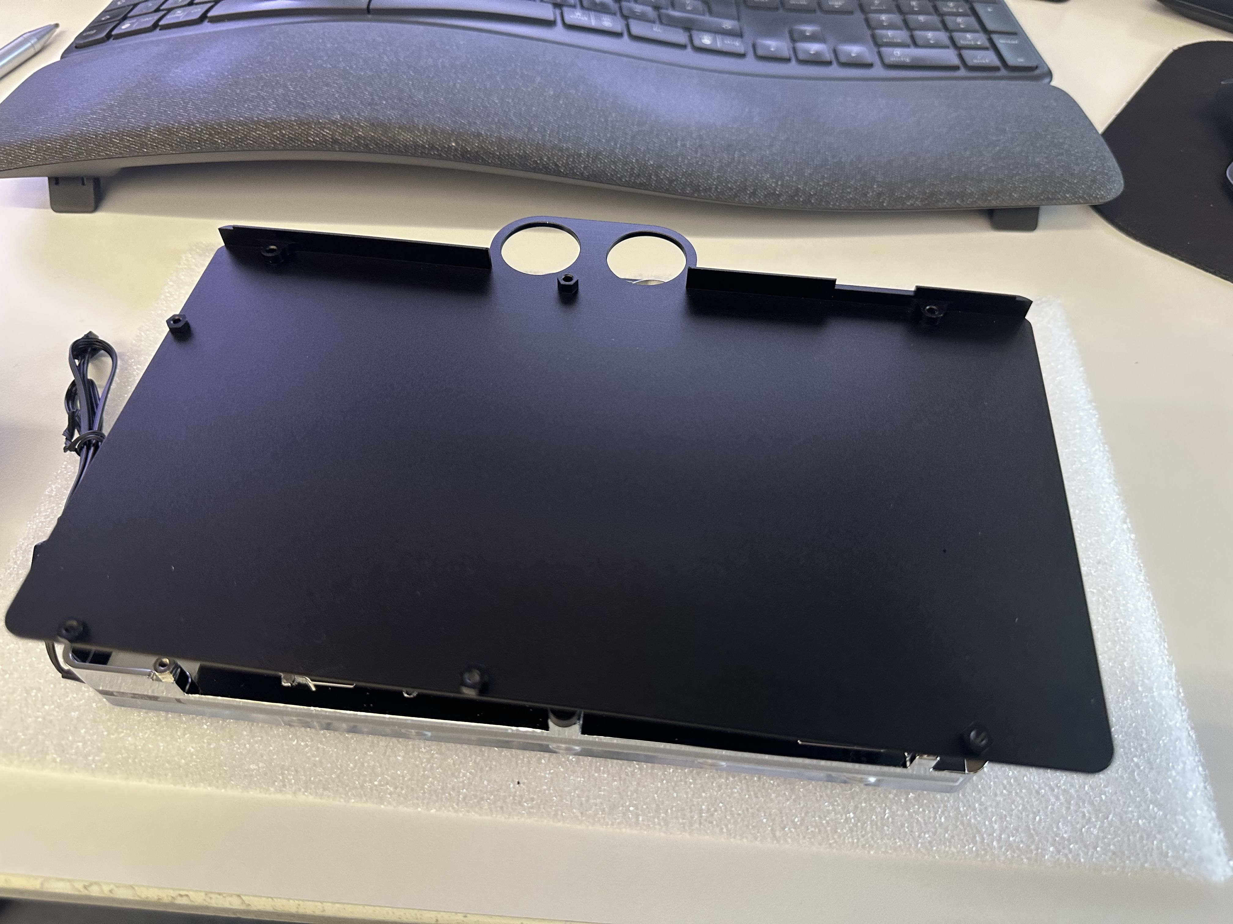

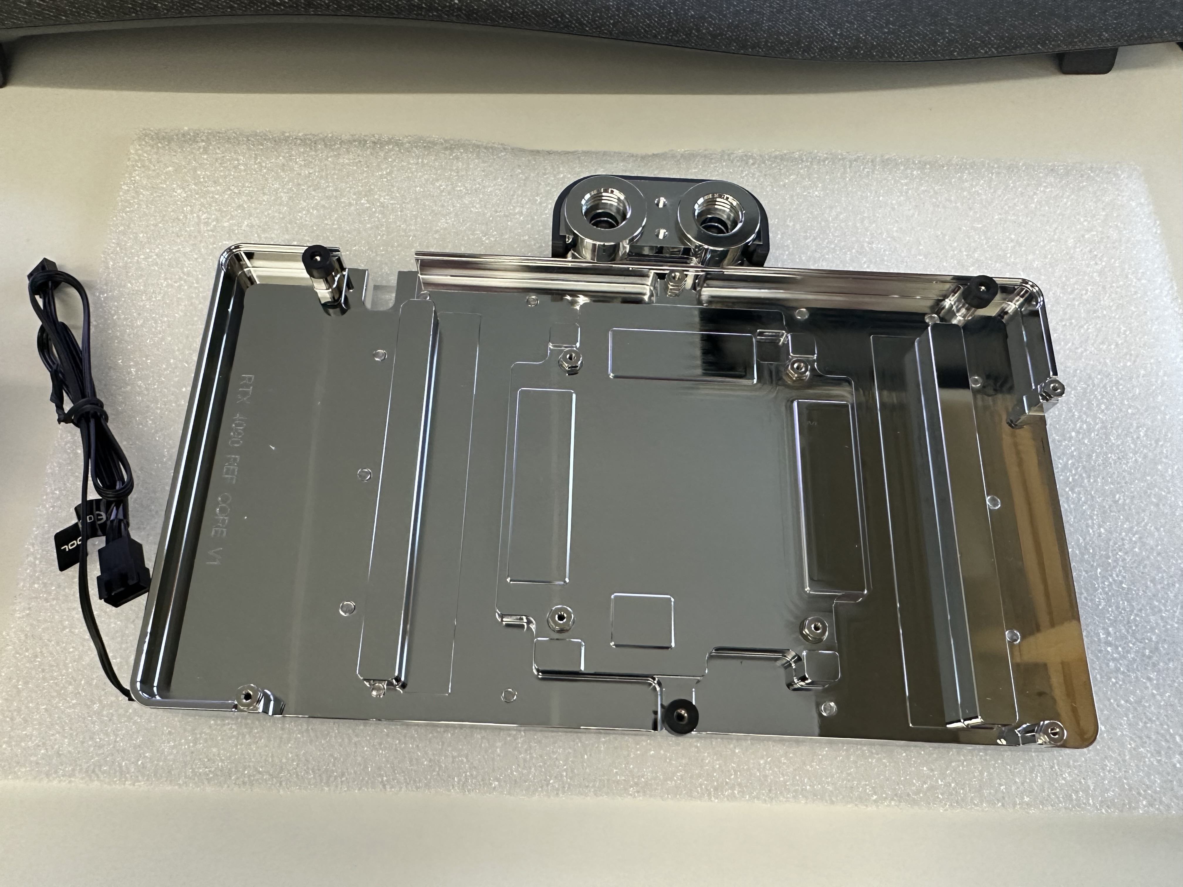

Weiter bin ich noch nicht mit dem Auspacken gekommen. Der Aurora ist für eine FE. Der Core für die Ref-Platine.
Bin ich ja mal
Gespannt wie der Core live aussieht.
Sind ja leider nur optische/Wertigkeits Verbesserungen. Aber trotzdem gespannt :banana:

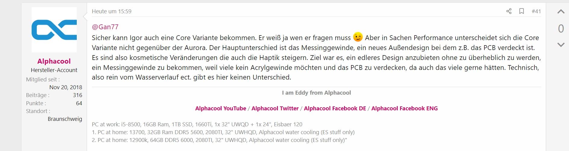

Genau dafür zahle ich aber gerne mehr zB. ALC hat sich sicher gemausert in den letzten Jahren was die Qualität angeht aber die Standard Produkte sind halt ihrem Preis entsprechend. So Kleinigkeiten wie Acrylterminal und direktes verschrauben ins Acryl ist halt so ne Sache.
Der Core sieht auf den Fotos schon ein ganzes Stück hochwertiger aus
@sayer
Man kann bei ALC aber ja auch optional ein Terminal auf Acetal bestellen.
Ich habe mir das auch dazu geordert und werde das auch Acryl direkt austauschen.
Die Gravur ist nur auf dem Founders Block denke ich. So sah es auch auf den Produktbildern aus
Ich sehe keine schöne Gravur)
Ich würde vermuten, das es wegrationalisiert worden ist.
Der Founders Block ist ja sonst auch nicht unaufwendiger, als das man es da dann in der Kalkulation unterbringen hätte können.

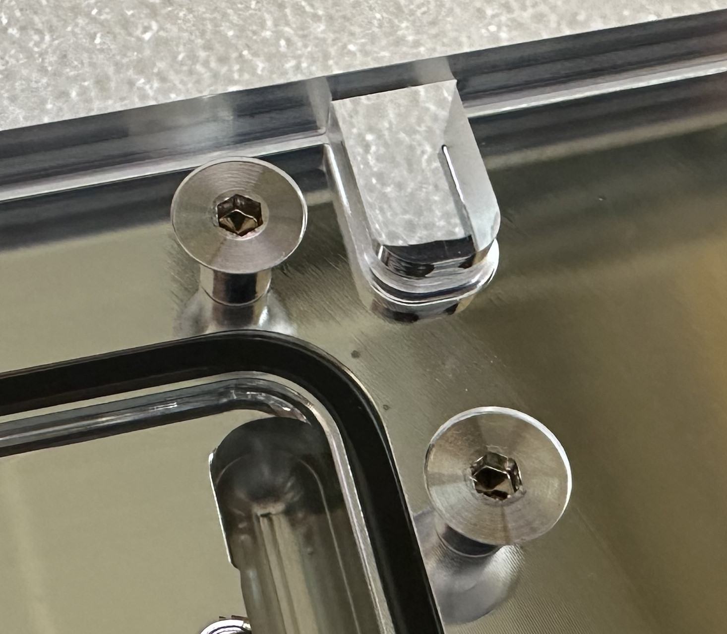

Dafür mit Staubeinschlüssen/Fusseln und anderem :d
Für mich nicht so wild, aber den ein oder anderen könnts ja stören.
Edit
Für die Aufmerksamen: Die 3 Schrauben sind deshalb bereits durch die Backplate in den Kühler eingeschraubt gewesen, da an diesen 3 Punkten Abstandshalter für den Transport aufgesteckt worden sind:

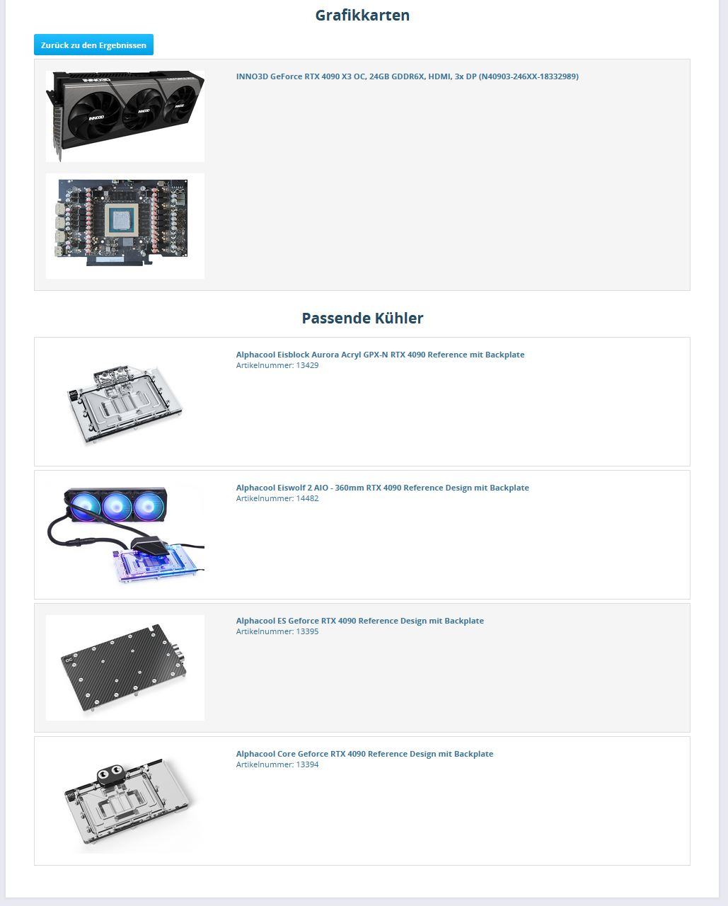

@flysniper
eine INNO3D-Karte und damit dann quasi das gleiche Platinenlayout wie bei der KFA2. Ist aber noch nicht fix entschieden.

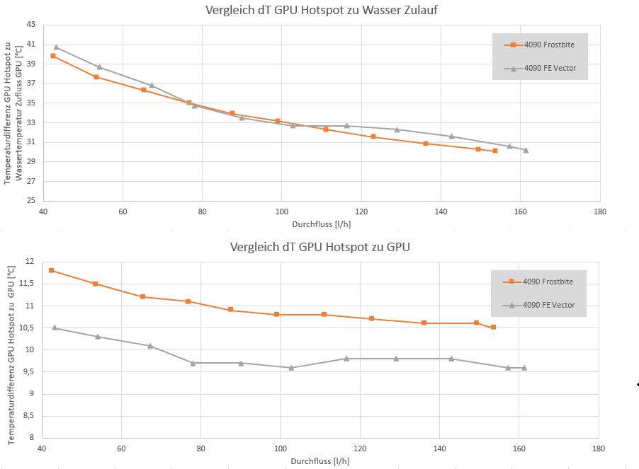

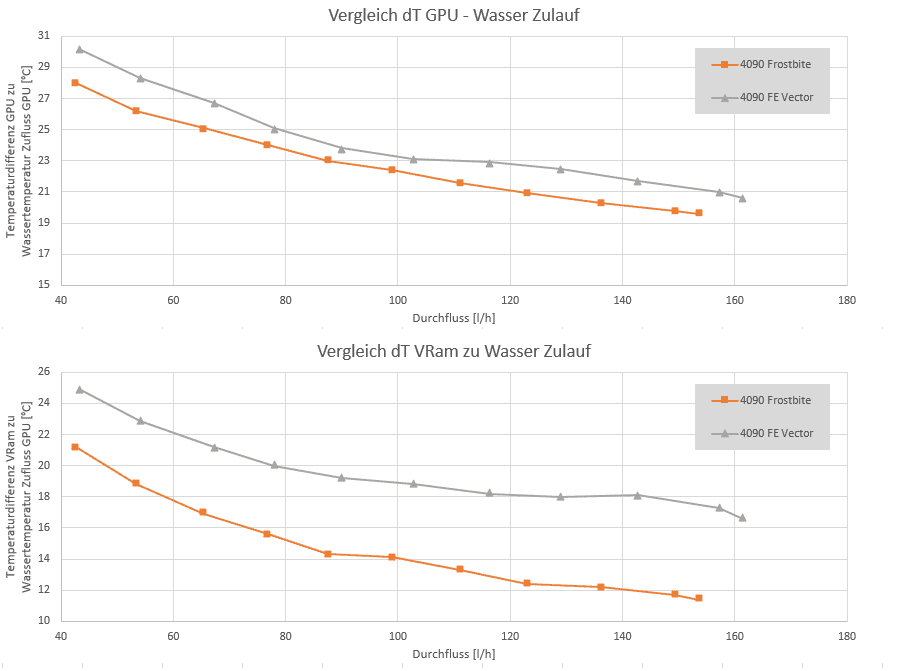

Wie verhält sich die Inno3D 4090 Frostbite temperaturtechnisch im Vergleich zu deiner ehemaligen 4090 TUF samt Phanteks-Block?
Ich meine gelesen zu haben, dass die Spulen etwas höher sind und vielleicht sind die Lüfteranschlüsse im Weg. Mal schauen ^^
Edit: Hier hatte ich das gelesen mit den höheren Spulen, aber es war nur eine Annahme
@mynx
Die beiden Kühler kannst Du nicht miteinander vergleichen. Der Phanteks ist imho einfach nur hübsch.
Hier der EK-Kühler auf einer FE im Vergleich zur 4090 Frostbite (Frostbite: 440W im Mittel; FE: 420W im Mittel):
Wobei hier halt noch als Ungenauigkeit dabei ist, dass es unterschiedliche Karten/Chips sind und daher auch die Ungenauigkeit (absolut) der integrierten Temperaturmessung einen Einfluss auf die Deltas haben kann.
Deshalb versuche ich im besten Fall nur den Kühler zu variieren und dabei den Rest (inklusive Grafikkarte) genau gleich zu belassen.

@mynx

Alphacool gewinnt gerade einen der vorderen Ränge am Markt, zumindest was GPU Blöcke angeht.
Drei verschiedene Blöcke für die Referenzplatine der 4090. Und dies zu vernünftigen Preisen, wenn man mit der Konkurrenz vergleicht.
Das einzige Manko ist, dass INNO die Garantie streicht beim Umbau.

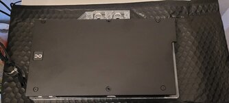

Mein Core ist auch heute angekommen
