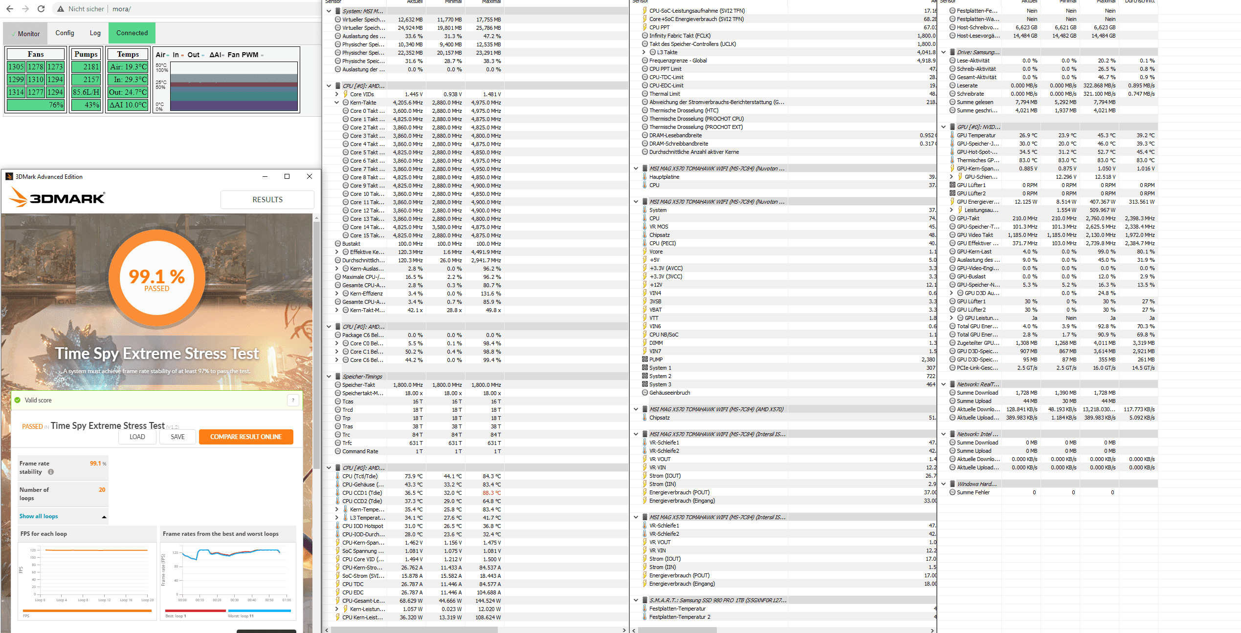

Habs heute im HomeOffice mal die erste Reihe durchlaufen lassen, hatte aber am Anfang einmal die Averages verdeckt und einmal nen kleinen Fehler drin, aber sonst passt das.
Ist das schon der Watercool Heatkiller?
Soll noch einmal einer sagen, mehr Durchfluss als 60l/h bringt nix.
Es war nie die Rede davon, dass >60 l/h nix bringen, sondern dass <50 l/h nix bringen... was in sich ja schon völlig falsch ist, weil sich ja einfach nur die Temp etwas erhöht. Ja mein Gott, dafür habe ich nun 47°C und nicht 45°C im besten Falle 44°C an der GPU. Dafür ist mein System absolut Silent. Was bringen mir Lüfter bei 400rpm im Gehäuse und 450rpm am MoRa, wenn die Pumpe hörbar ist. Ich habe lieber 45 l/h plus minimalst höhere Temps, dafür silent.
Wenn jemand unbedingt jedes 1°C rauskitzeln möchte, dafür ein lauteres System in Kauf nimmt, na bitte, ist doch das schöne, jeder kann an seinem System so viel rumfummeln wie er mag... genauso wie es Geschmacksache ist sich zwei Pumpen ins System zu knallen oder den MoRa in den Keller zu schnallen.
Ich weiß, hier im Thread ist das mit dem Durchfluss klar, aber es gibt Unmengen an Leuten, die immer noch glauben, dass der Durchfluss egal ist und mehr nichts bringt.
Ah sorry, das hab ich noch nicht gut gelabeled. Nein das ist noch der Alphacool Core, den Watercool Heatkiller hab ich erst gestern Abend umgebaut bekommen, da nachmittags unser verletzter Kater Aufmerksamkeit brauchte.
Ich hoffe, dass ich heute Abend die ersten Vergleichswerte habe, das System läuft gerade so noch um noch etwas dir Luftblasen rauszukriegen.

Also weniger restriktiv als der Alphacool ist der Watercool. Ohne Radis war der Alphacool im Aufbau bei 60-155 l/h und der Watercool bei 60-200 l/h. Ähnlich sehe ich das gerade auch eingebaut im System.
Also eine Art starken Fixwiderstand scheint der Watercool auch zu haben, der scheint nach oben aber weniger zu werden. Ich warte Mal noch ab ob sich das mit den Luftblasen noch ändert. Der Alphacool war halt schon 2 Wochen eingelaufen.

Schön an der Tabelle finde ich, dass man sehr gut sieht bei der GPU Temperatur, dass jeweils die 160 l/h Werte mit 50w mehr den 60 l/h Werten davor entsprechen.
Sprich wenn man den Durchfluss nicht hat oder möchte, muss man einfach gewisse Leistungseinbußen in Kauf nehmen - oder höhere Temperaturen.
