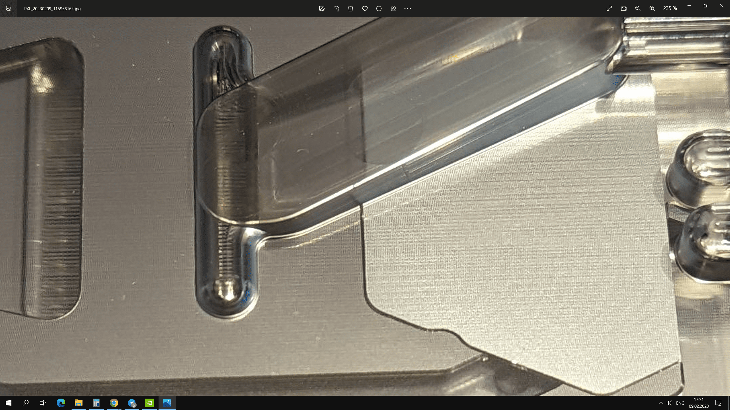

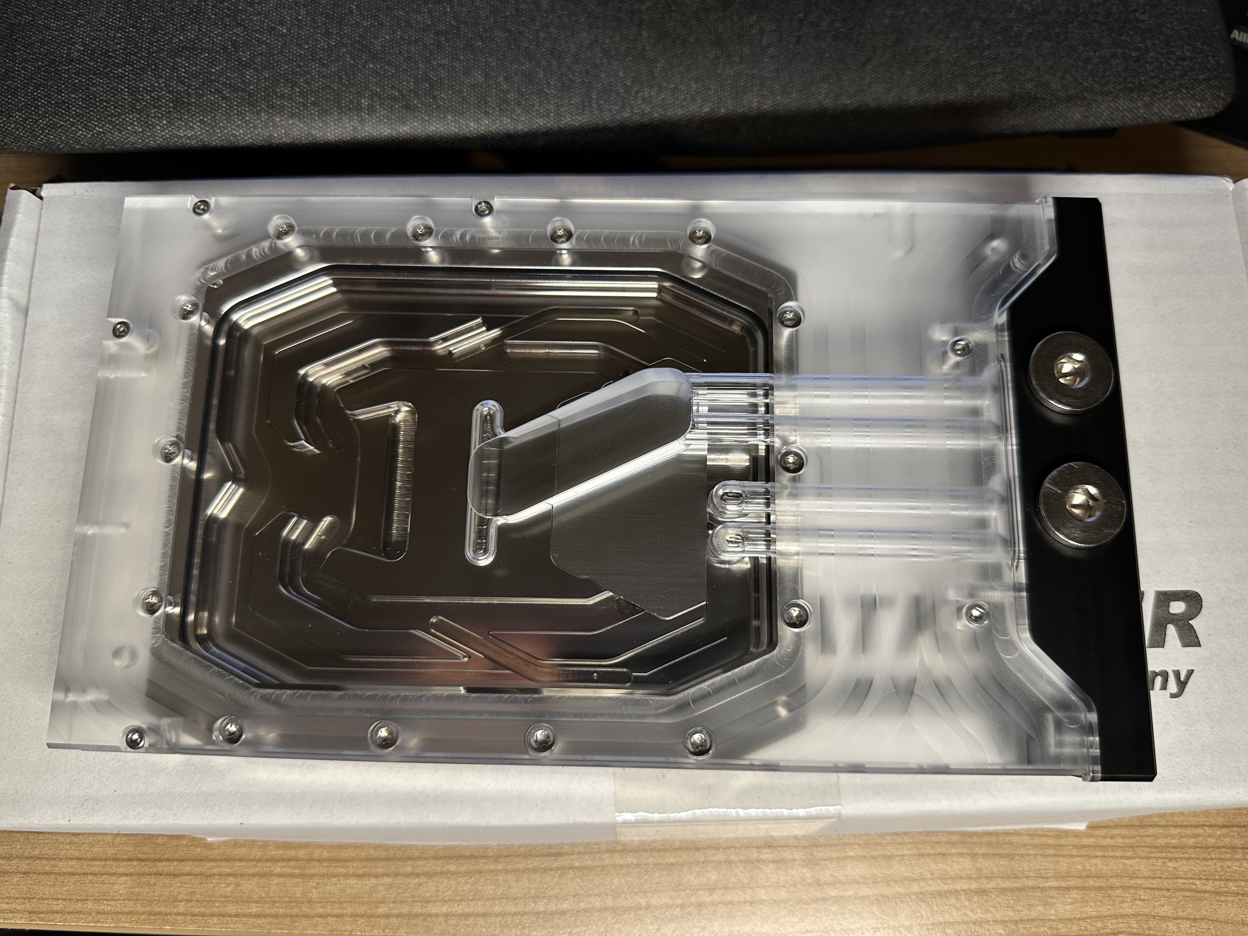

Gefällt mir nicht. Wo ist die Oberflächenbeschaffenheit? Grate überall. Wo wird sandgestrahlt?

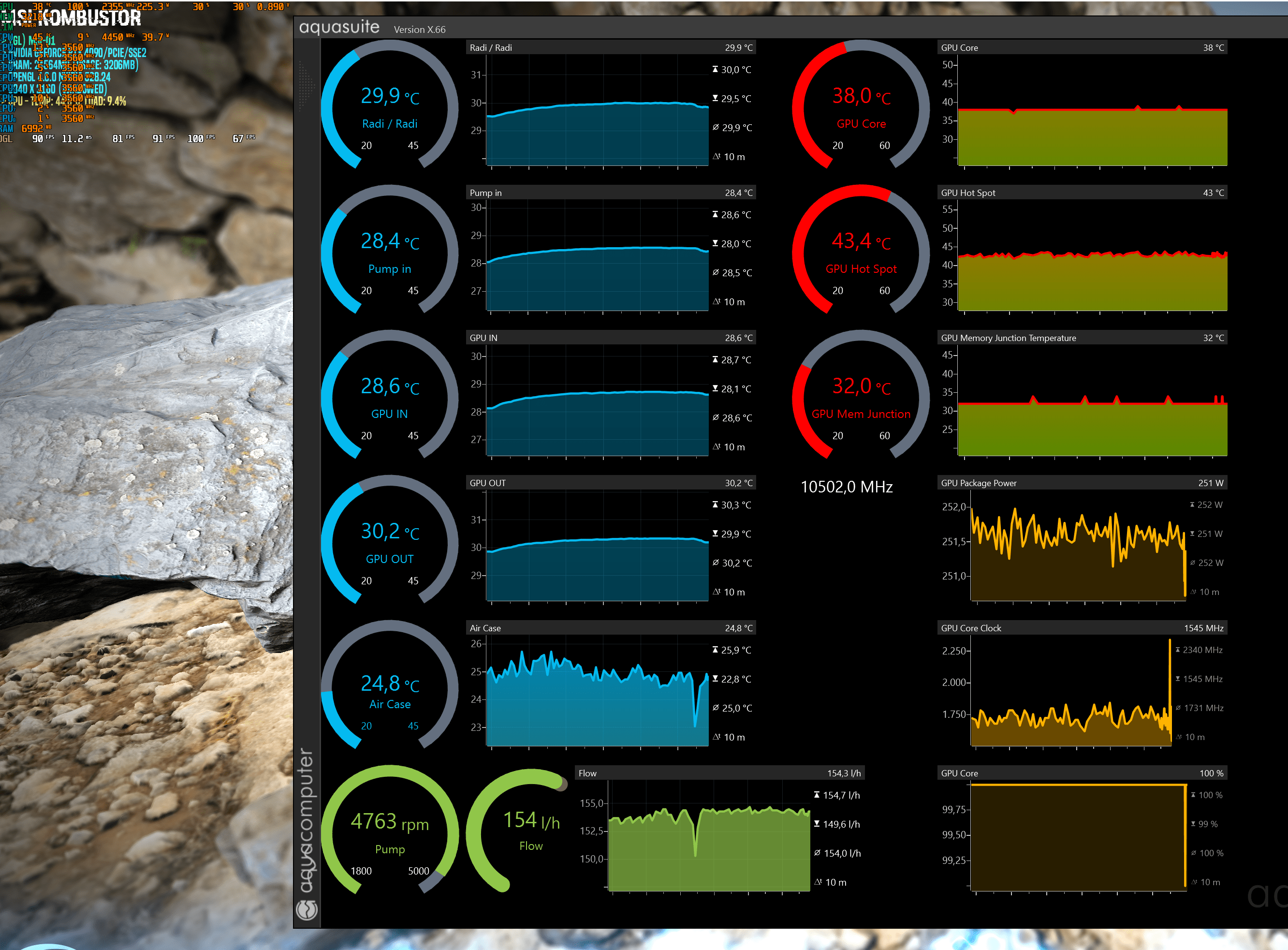

Wäre das als Nachweis der Auswertung so sinnvoll? Komme erst morgen zum Umbau...
War zum Test das UV an, so what?
Bringt halt nichts, wenn die anderen mit 350 Watt oder mehr testen/vergleichen… :)
Hatte ich ja weiter vorne geschrieben, dass ich 250/350/450 und mehrere Durchfluss Werte testen will. Ging ja eher darum, ob die relevanten Werte vorhanden sind im Dashboard, dass es Sinn ergibt.

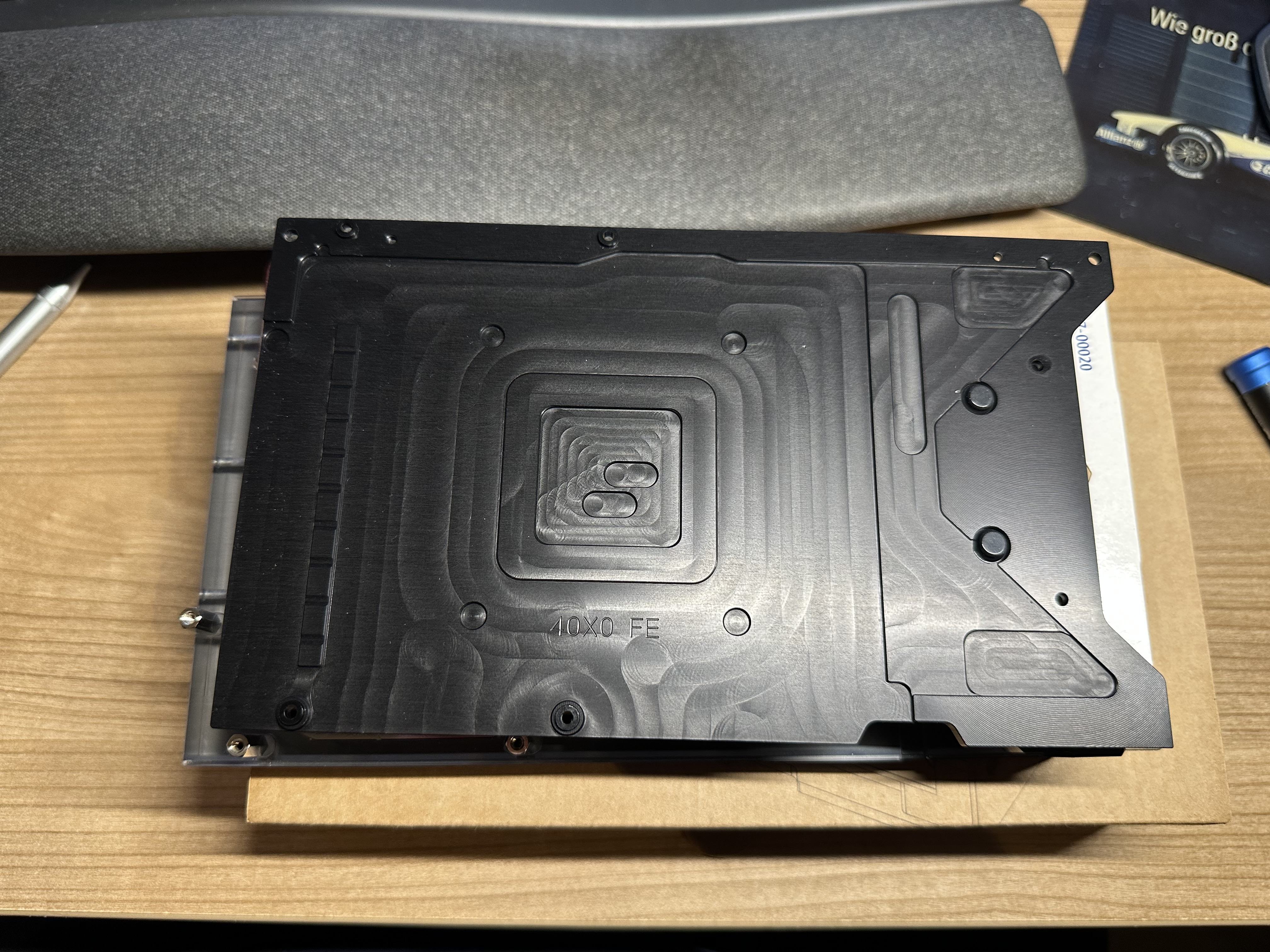

Kurze Frage zum WC FE Kühler:
Gibt es auch auf der Rück- bzw. Backplate-Seite einen Ein- und Auslass? Oder ist man gezwungen, die Anschlüsse auf der Blockseite zu nutzen?

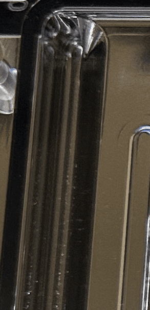

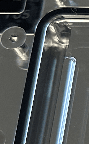

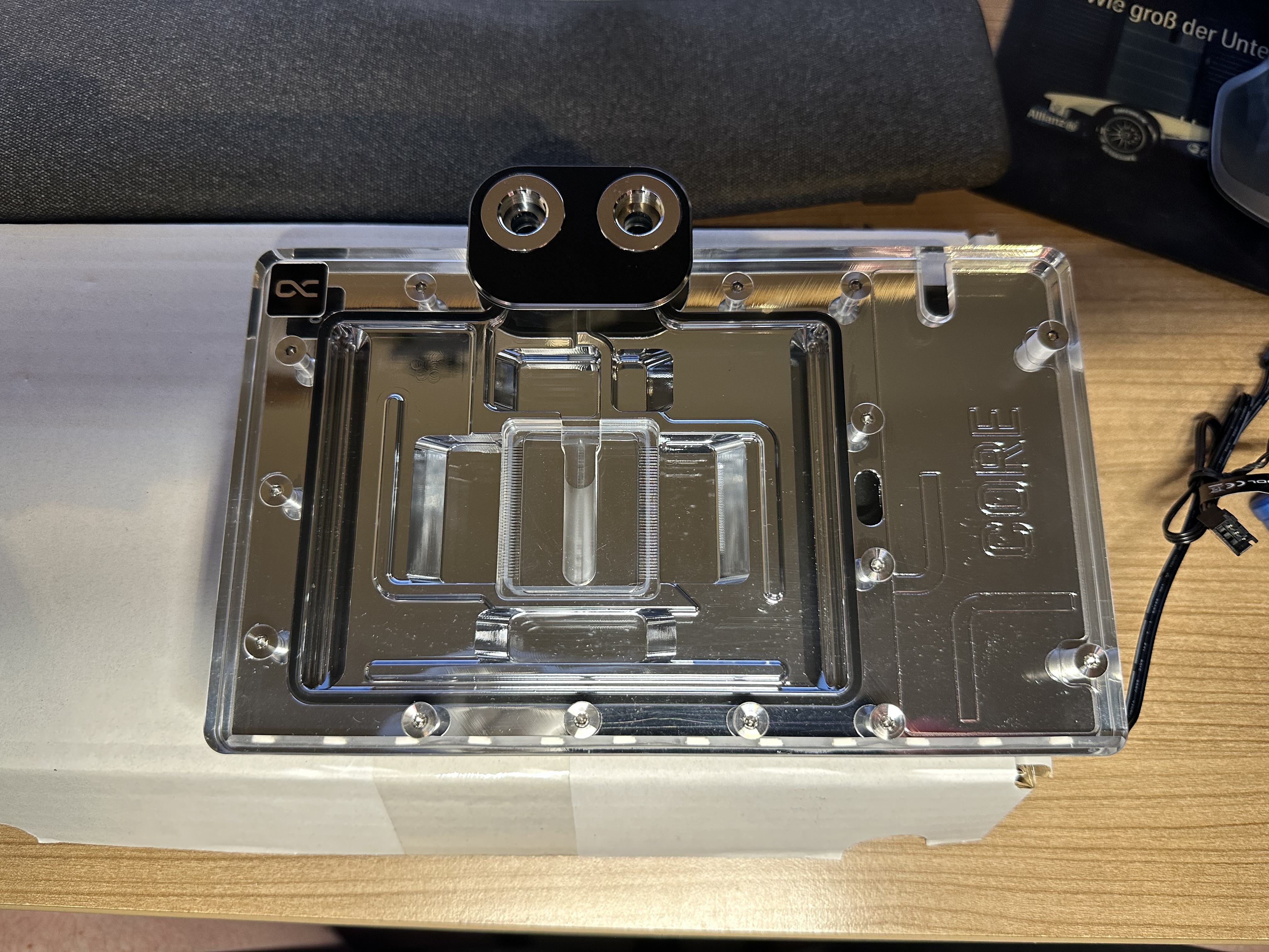

Beim Core ist mir heute dann noch etwas aufgefallen, bei dem ich mich dann kurz gefragt hab, ob das im Vergleich zum Aurora optimiert worden ist.
Tatsächlich ist dieses Detail beim Aurora für die Founders auch schon so:
Bei der Nut für die Spannungswandler ist eine Schräge eingefräst, was die Strömung und damit die Entlüftung in diesem Bereich im Vergleich zum Kühler für die Referenzplatine verbessern dürfte.
Hier im Vergleich von der Referenzplatine (bei Aurora und Core gleich):
Vermutlich lassen hier die direkt danebenliegenden und hohen Spulen keinen Spielraum für eine ähnliche Schräge.

Ich muss sagen, die Oberflächen von WC sehen ziemlich bescheiden aus.

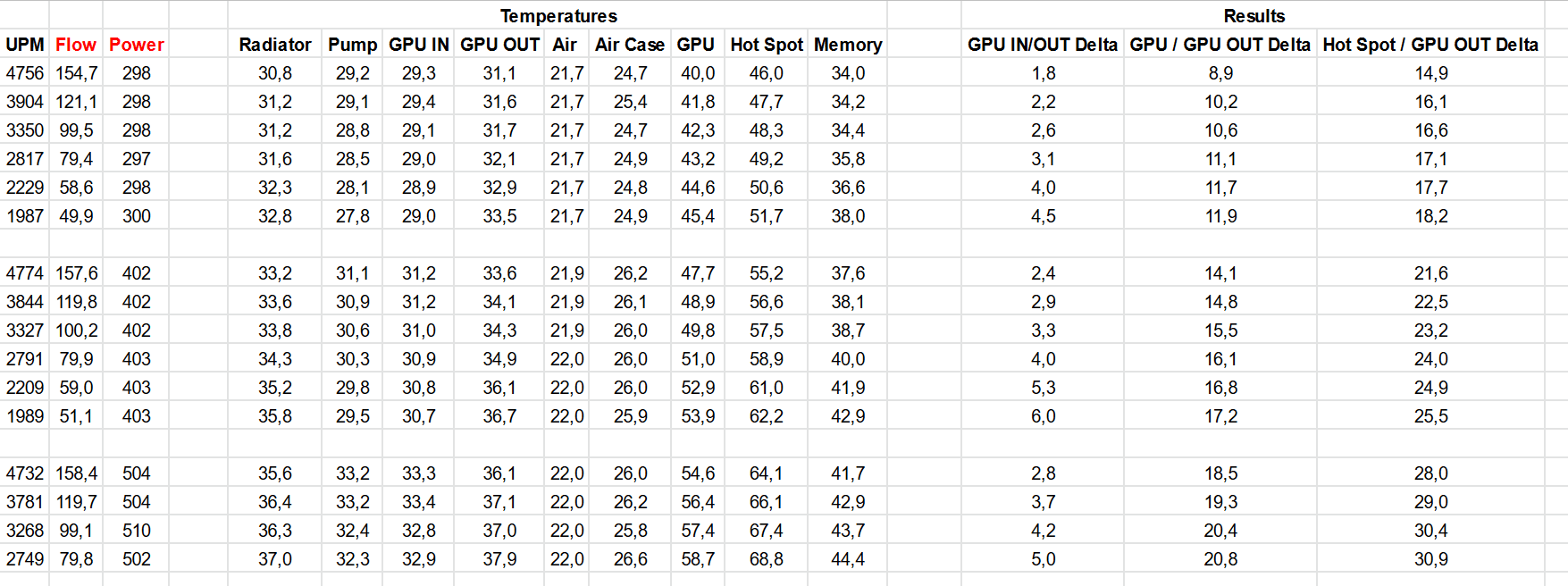

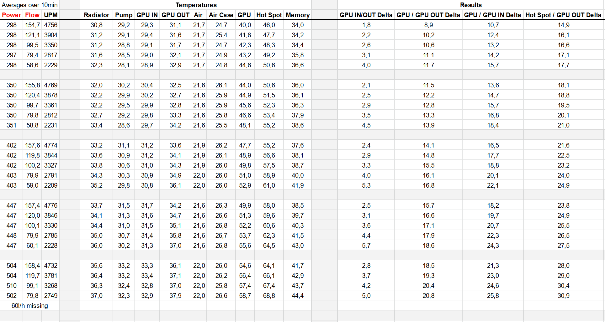

Habs heute im HomeOffice mal die erste Reihe durchlaufen lassen, hatte aber am Anfang einmal die Averages verdeckt und einmal nen kleinen Fehler drin, aber sonst passt das.
Immer 10m schwingen lassen, wobei es meistens nur 2-3m gebraucht hat bis es am Endwert war. Glaube ich gehe dann morgen auf 5m Intervalle statt 10, da hat sich effektiv bei mir nichts mehr geändert gehabt und es geht einfach doppelt so schnell.
Bei 500W hatte ich etwas Probleme die wirklich gut einzuhalten, da ist der Kombustor doch etwas ungleichmäßig manchmal... :/ Mir ist auch erst später gekommen, dass du ja meintest du wills bei 450W benchen, da bin ich mit 300/400/500 jetzt genau dazwischen. Die 600W hab ich da aber konstant auch nicht hingekriegt.
Ich hab in der AS auch die "GPU Package Power" genommen, das passt soweit mit HWInfo auch überein, allerdings ist der Afterburner doch etwas "schneller" und hat mehr Ausreisser nach oben. Ist das dann die Total Board Power? Hm :/
Bei 500W am Ende bei 60 l/h hab ich einen Blackscreen und Reboot kassiert :fresse: , dann hatte ich keinen Bock mehr. Lüfter waren bei 70%, was bei mir dann so ~890 UPM bei den P14 sind. Muss ich morgen nochmal weitermachen.
Hab ich da jetzt irgendwas vergessen?
Die standardmäßig eingestellte Aktualisierungsrate bei HWiNFO müssten 2Sekunden sein.
Einfach mal etwas runterstellen. Ist vermutlich so um die CPU-Last zu verringern.
Zur Tabelle:
ich würde da das Delta zwischen GPU und GPU IN bilden.
Genau die 350W oder die 450W sind eigentlich so die gewöhnlichen Targets :fresse: Dennoch schöne Datenpunkte und Danke für deine Mühe!

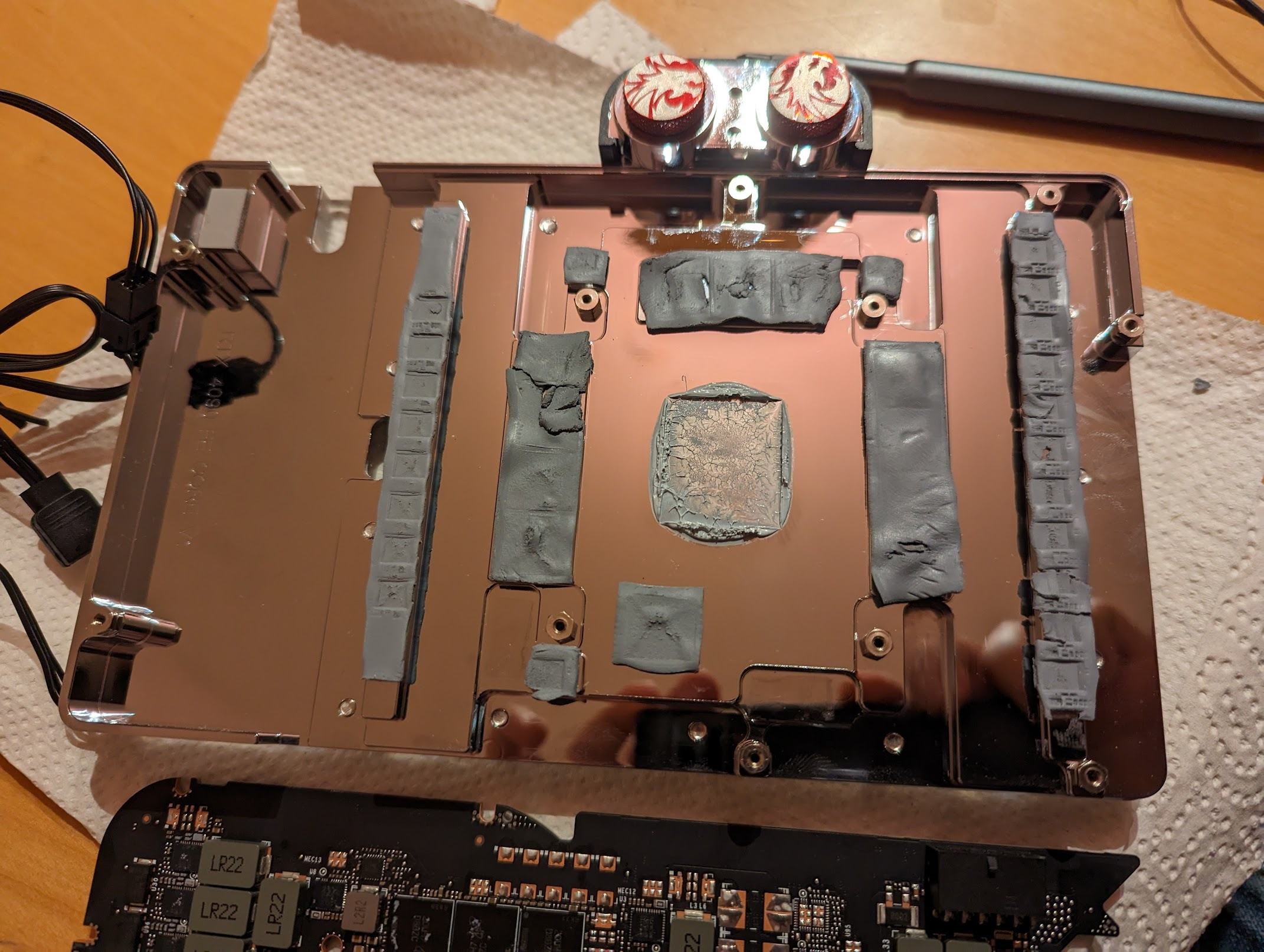

Hier das bisherige Ergebnis vom AC Core, jetzt mit 350W und 450W :fresse: @sayer :

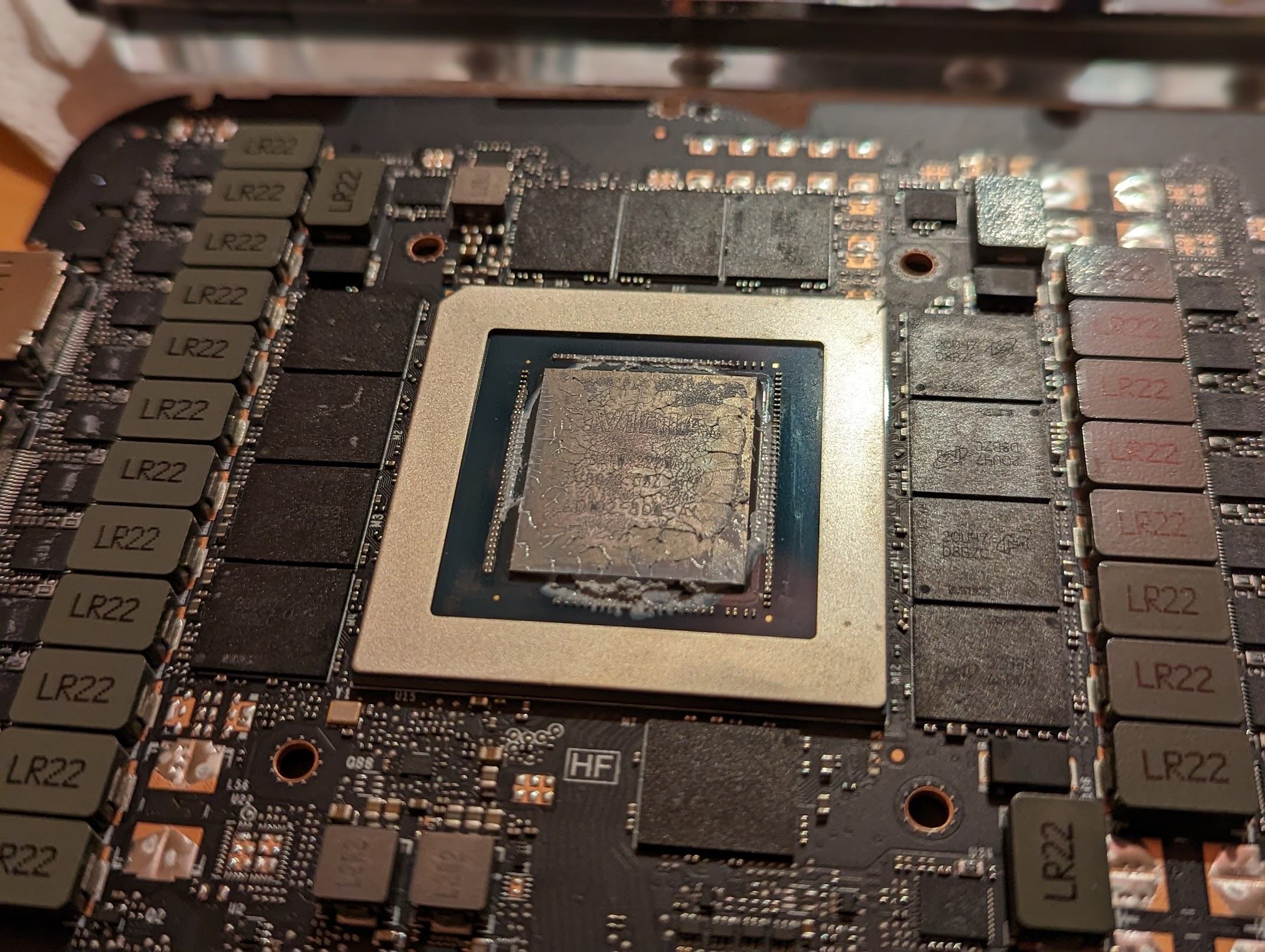

Der Vollständigkeit halber wie der Aufbau war und es drunter aussieht:
Leider sind die ALC WLPs nicht sonderlich stabil und ziemlich hops gegangen :/

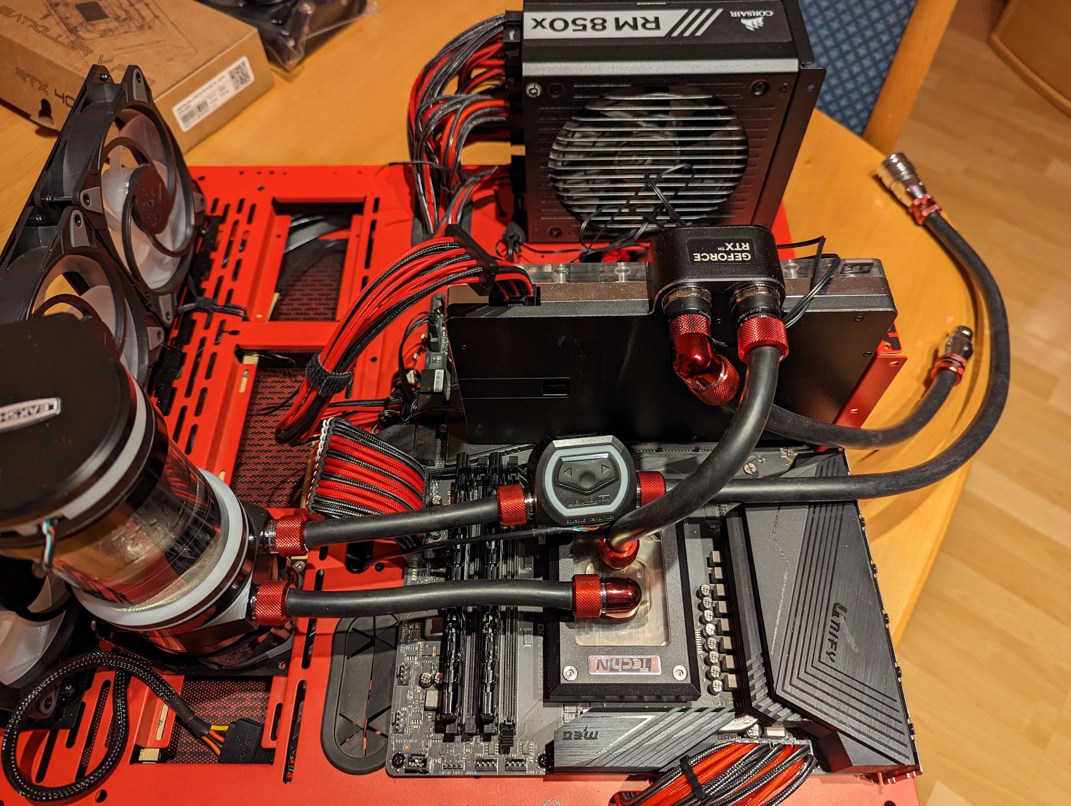

Hier mal ein paar Fotos vom Bitspower Block, wie er im verbauten Zustand aussieht.
