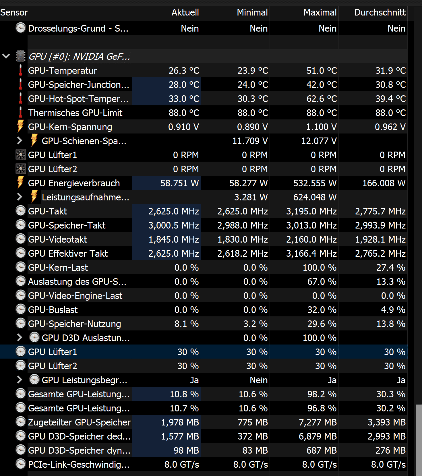

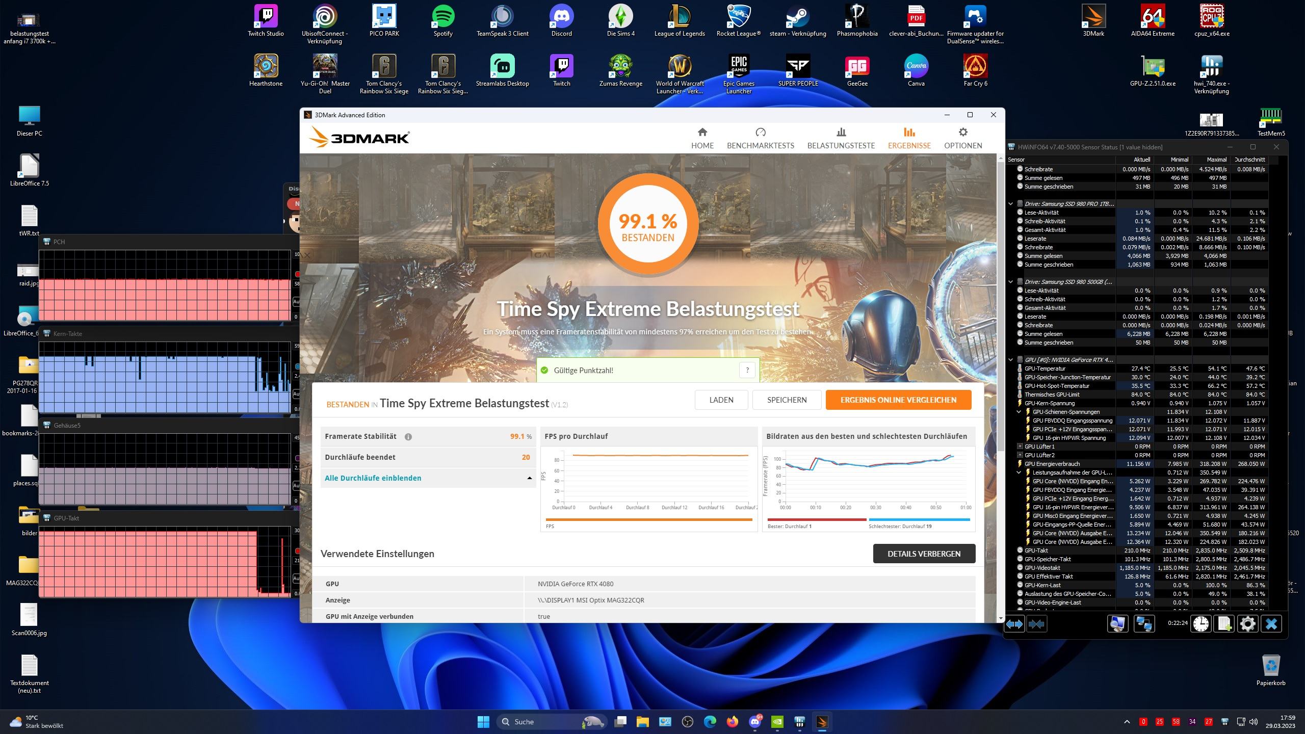

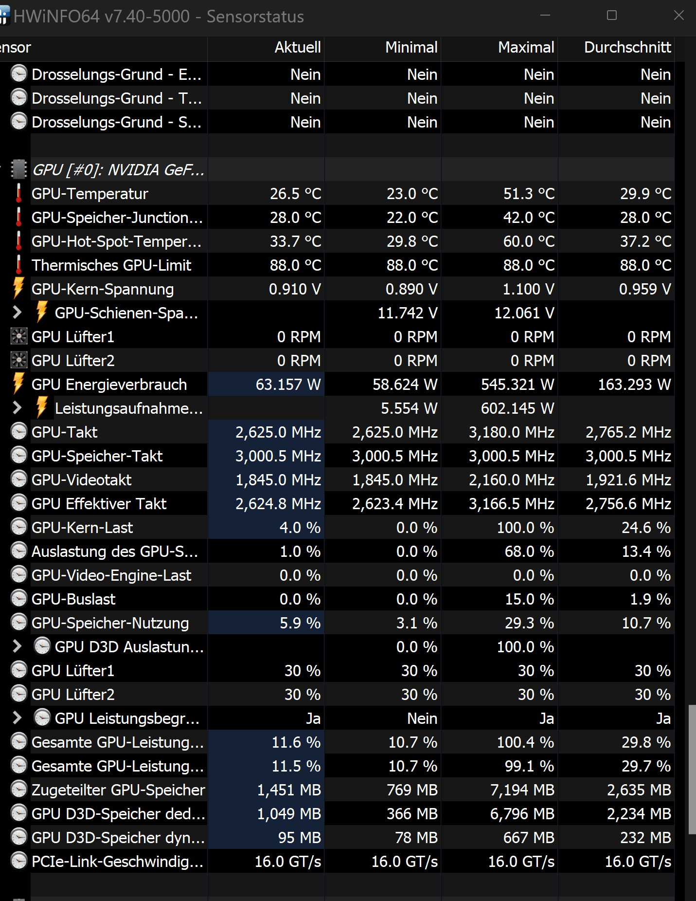

oh man wenn ich das sehe was da an watt durch geht und wie kühl die karte dabei ist ooooo
wassertemp? und wie gekühlt ?
das bild unten ist meine jetzt nach dem belastungstest 3d mark
