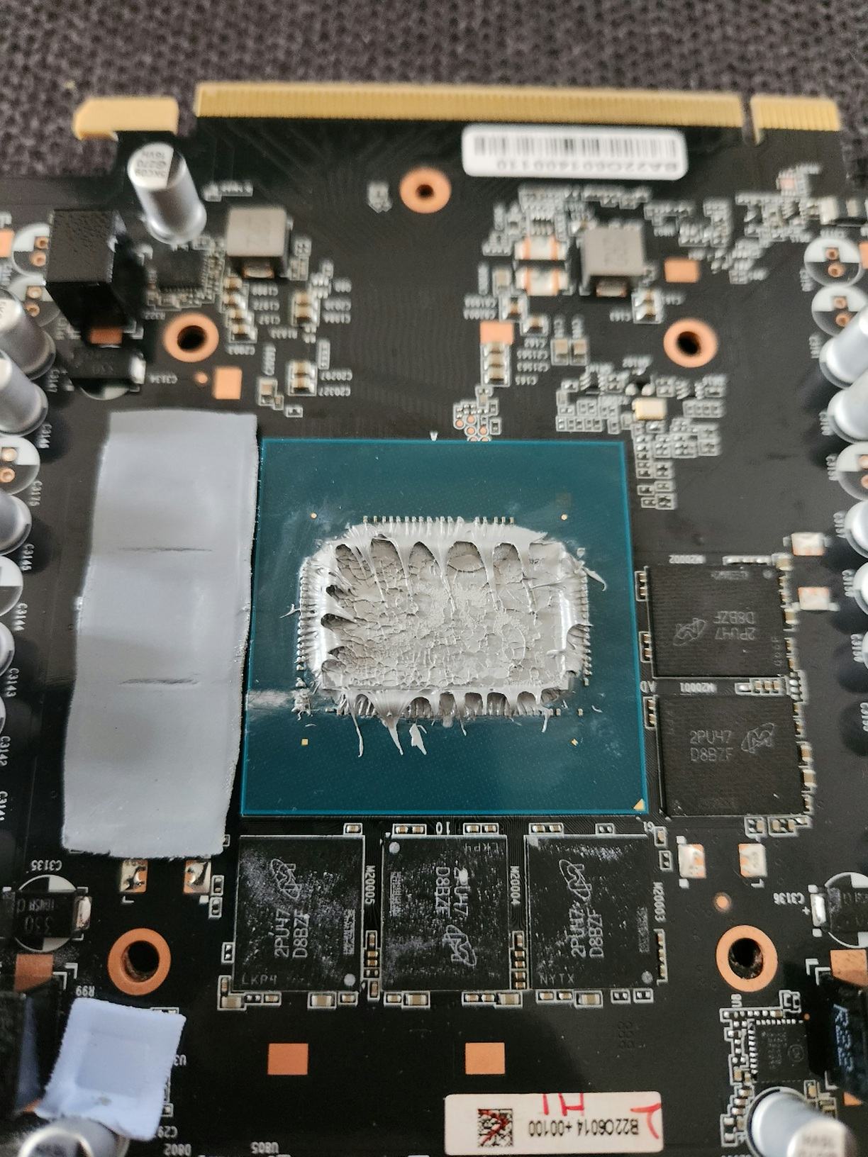

Nein, aber der Abdruck war der gesamte Chip
Es wirkt aber dass der Chip nicht so nah an den Kühler rankommt wie ich das von ner cpu her kenne

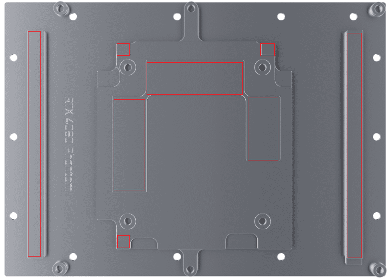

Passt irgendwie mehr schlecht als recht. Und wenn man strickt nach der Anleitung geht, bleiben die äußeren Spulen unbedeckt, aber dazu unten noch mehr. Es wäre besser gewesen die ganz langen Pads für die Spulen zu nehmen, als die kurzen, so wie es in der Anleitung steht. Die "D" Pads muss ich nämlich deutlich kürzen.

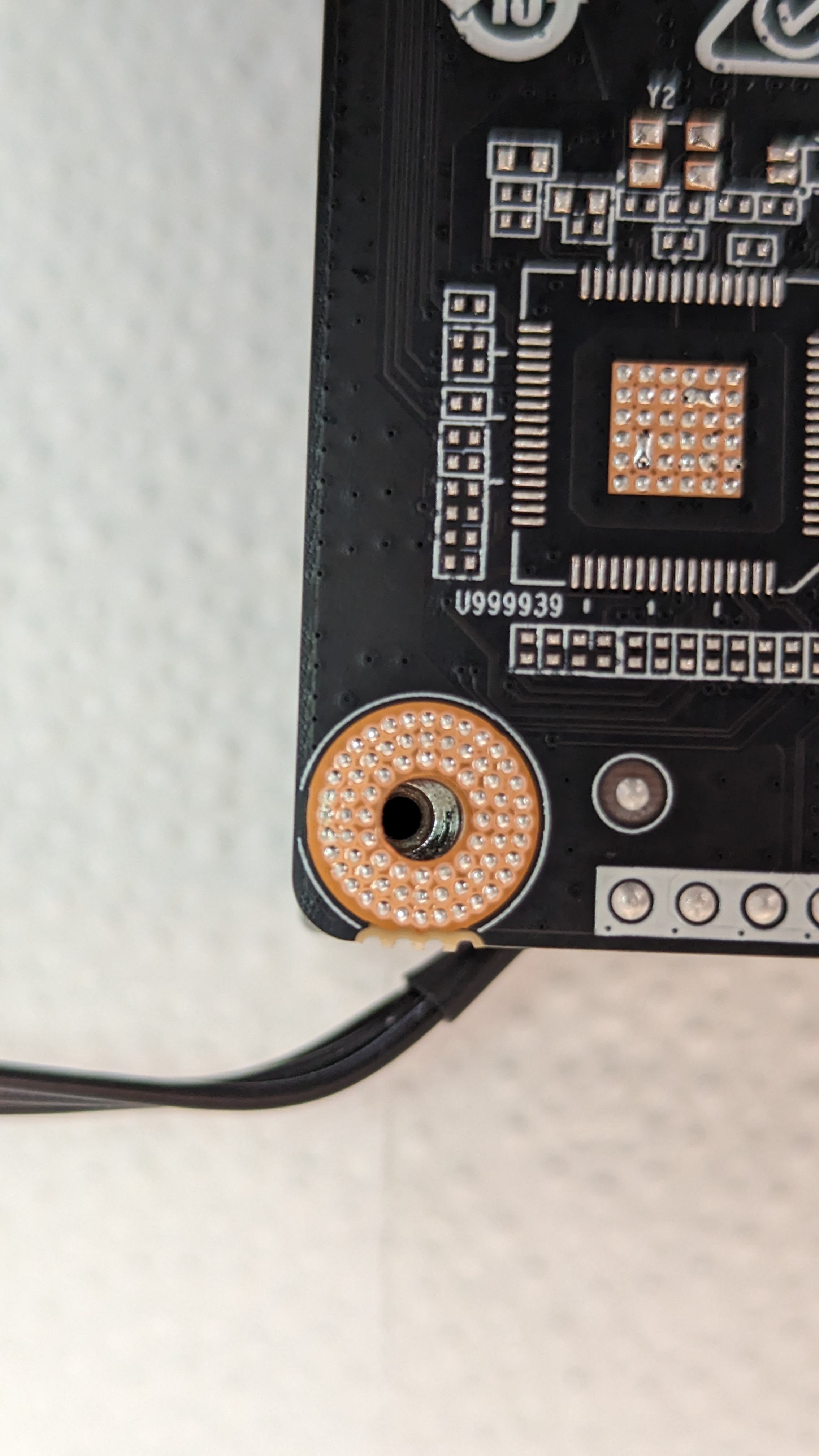

Ein Gewinde passt fast gar nicht (das von der IO-Blende Nahe dem PCIe-Port), steht arg außermittig, wenn man die anderen perfekt ausrichtet. Man kriegt die Schraube aber rein. Dann blättert die Beschichtung der IO-Blende schon mehrfach ab und das sieht aus als würde das rosten an den Stellen.

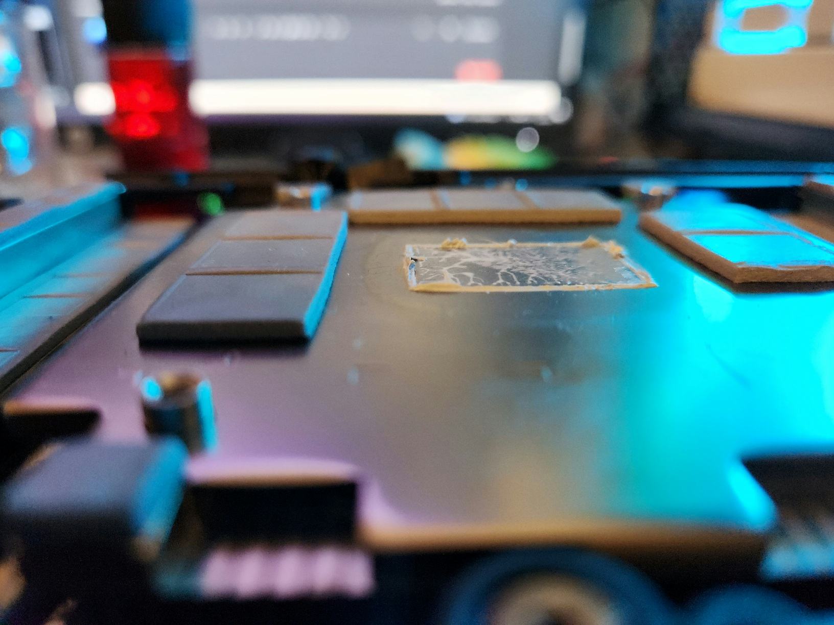

Aber das beste ist: Die Spulen haben einen Spalt von 1mm zum Kühler:
Ihr seht auf dem Pic die hintere Reihe Spulen, auf der oben drauf das Pad ist und darüber das schwarze sind die 1mm Luft (rote Markierung). Die Spulen sind geschätzt 8.5mm hoch (nicht 100% genau). Könnte mal bitte jemand schauen wie das bei anderen KFA2 aussieht?
Hat die V2 hier tiefere Spulen? Der Rest scheint zu passen.
So sieht das PCB aus:
Muss da wohl dickere Pads nehmen. Oder lassen manche Hersteller die Dinger ungekühlt? Muss ja nicht zwingend sein, tendenziell laufen die ja zudem leiser so.
Wie sieht das bei anderen KFA Usern aus hier?

Ich gebe mal einen kleinen Tipp ab. Ihr könnt die Karte, wenn sie lose und nicht verschraubt auf dem Kühler liegt, runterdrücken. Genauer gesagt die GPU. Daumen auf den Bereich hinter der GPU und Gewicht drauf. Vom Anpressdruck her kommt man da ungefähr bei den üblichen Werten raus. Sicher, die Paste verteilt sich dann noch nicht optimal, weil sie noch kalt ist. Das ist auch nicht das ZIel. Ihr prüft so die Abstandshalter des Kühlers. Die sind manchmal ein wenig zu groß, sodass der Kühler gar nicht genug Anpressdruck aufbauen kann.
An Pads liegt es nie. Das Material ist kompressibel, braucht nur Kraft und man würde es überdeutlich an den Abdrücken sehen. Die Pads stören nur, wenn irgendwer wieder nicht richtig zudreht.
Die Abstandshalter bestimmen den Anschlag und damit auch den maximalen Anpressdruck. Drückt man nun die Karte auf den Kühler, sieht man direkt, wie viel Spielraum man noch hat.
Da mag es dann hilfreich sein, die Abstandshalter um die GPU rum etwas abzuschleifen. Habe ich auch ganz schmerzfrei gemacht, hat für den nötigen Anpressdruck gesorgt und ich bin glücklich. Bedenkt aber, dass das die Garantie des Kühlers erlöschen lassen sollte. Aber es funktioniert.
Dass man das eigentlich besser lassen sollte, ist klar. Aber so kann man eben ein paar Korrekturen durchführen. Denkt dennoch besser an die Garantie und daran, dass ihr so außerhalb der Specs arbeitet und womöglich zu viel oder ungleichmäßigen Druck aufbaut. Das Risiko, die GPU zu schrotten, steigt damit deutlich an, wenn man nicht weiß, was man macht.
Deshalb habe ich den Tipp auch nicht ausgepackt, aber dann denke ich wieder, ihr seid alle alt genug, um selber entscheiden zu können.
Warum die Jungs es nicht hinbekommen, die Kühler so zu fertigen, dass man mit maximal 1mm Pads arbeiten kann, wüsste ich selber gern. Nur hat das nichts damit zu tun. Nur um es nochmal klarzustellen, die Pads haben an sich nichts mit einer schlechten Montage zu tun. Wenn die Schrauben kein völliger Müll sind, könnt ihr sie bis zum Anschlag der Abstandshalter anziehen. Die Pads geben nach. Keine Sorge.

Ich habe jetzt mal nachgemessen und die roten Bereiche sind beim Wakü Block höher als beim Original Kühler.
Die beiden Äußeren 0,5 mm und die 6 Inneren sogar 1 mm.
Ich kaufe mir jetzt 0,5 mm Pads und probier es damit.
Ich hab mir sowas schon gedacht. Aber nachmessen ist besser. Ich denke, hier liegt dein Problem.
