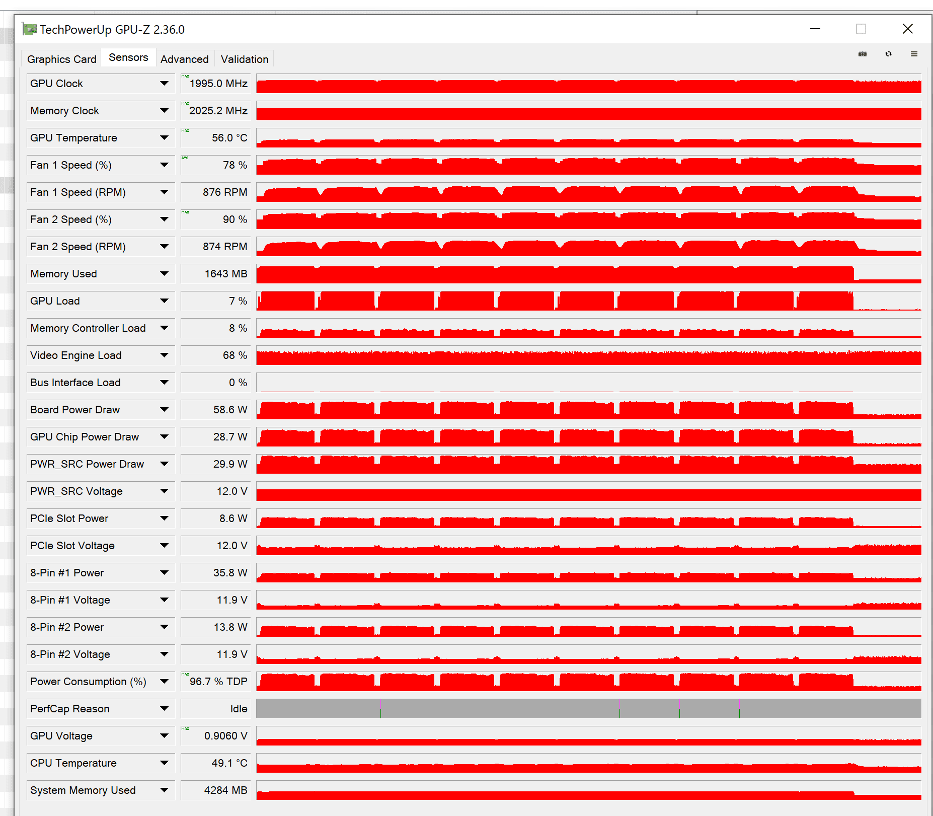

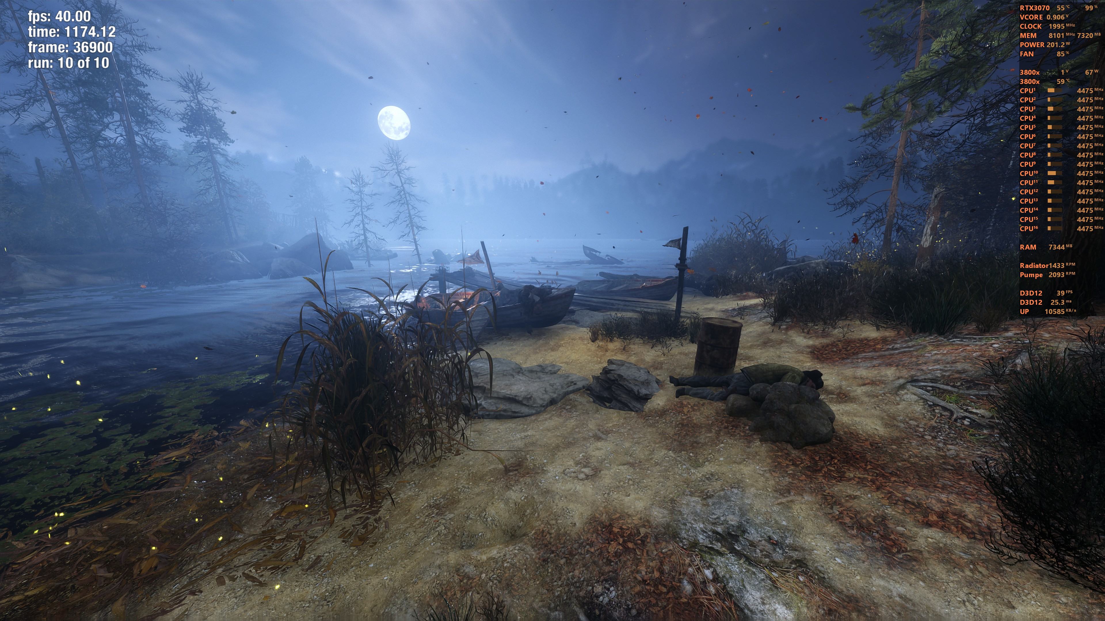

3070 TUF
10 Runs Metro Bench 4K
1995 @ 0,906V
~200W
85% Lüfter
max. 56 Grad

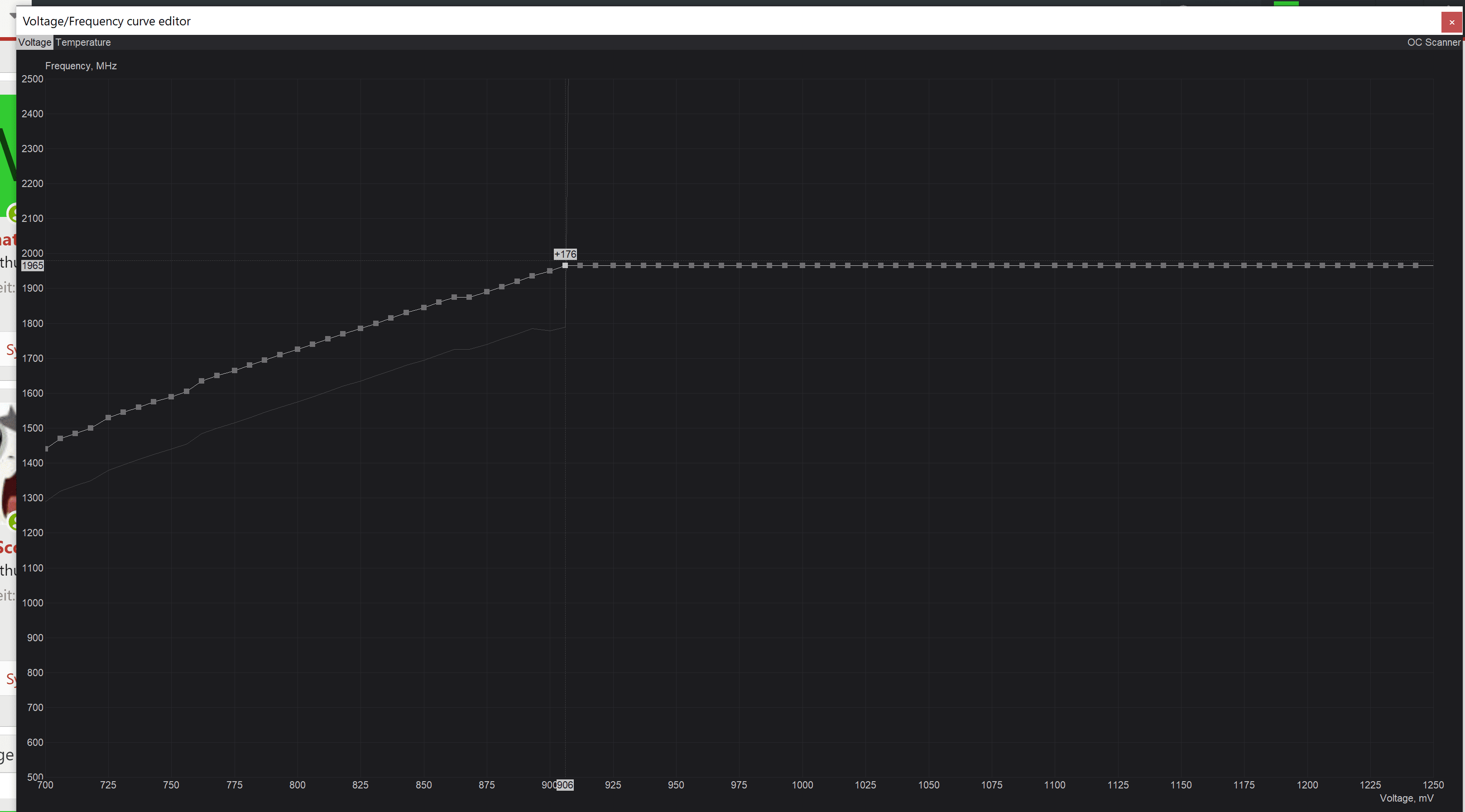

ich hätte eine Frage zum Punkt 6a) "Mit Shift und Rahmen ziehen könnt ihr eine Gruppe Spannungspunkte markieren. Mit klick auf einen Punkt könnt ihr die ganze markierte Gruppe nach oben und unten schieben."
Wieso verschiebt man die Ganze Kurve? Habe ich meine 1080 damals "falsch" undervoltet? :d
Ich habe bei der gewünschten Spannung den Zieltakt nach oben geschoben und alle dahinterliegenden Punkte unterhalb des Zieltaktes gebracht. Damit lief die KArte dann bei 1V bei 19xxMhz. Allerdings niemald die gesamte Kurve verschoben.
Wie ist hier der Hintergrund?
Ich würde meine Frage gerne noch mal wiederholen. Wieso wird die ganze Kurve im Editor verschoben? Damit man über das Gesamte "Taktband" die Spannung senkt und nicht nur bei max. anliegendem Takt?
DAnke euch :)
Hier zählt nur der Metro Exodus Benchmark, damit man vergleichen kann.
Korrekt. Das macht sonst keinen Sinn hier.
Falls Du die Punkte vor dem Zielpunkt meinst: Wenn Du die nicht verschiebst hast Du einen Mörder Sprung in der Kurve. Ob das ein Problem ist oder nicht weiß ich auch nicht, aus dem Bauch heraus ist es erst mal nicht so schön.
Falls Du die Punkte hinter dem Zielpunkt meinst: Die musst Du unter die Ziel Taktfrequenz ziehen, und die werden beim Übernehmen dann ja glattgebügelt.
Und bei Deiner alten Karte: Wenn die Ergebnisse stimmen und die Karte stabil ist, passt es doch... (y)
