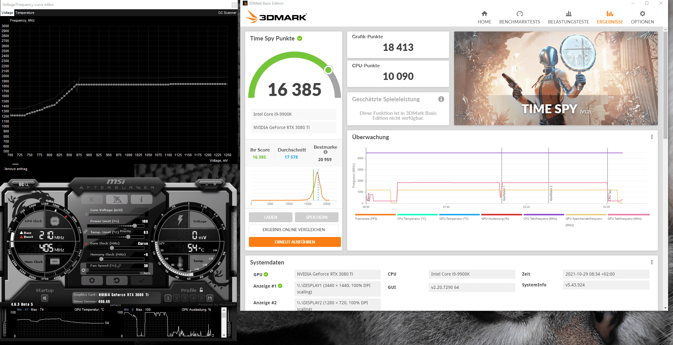

So sieht es bei mir aus, 875@1885:

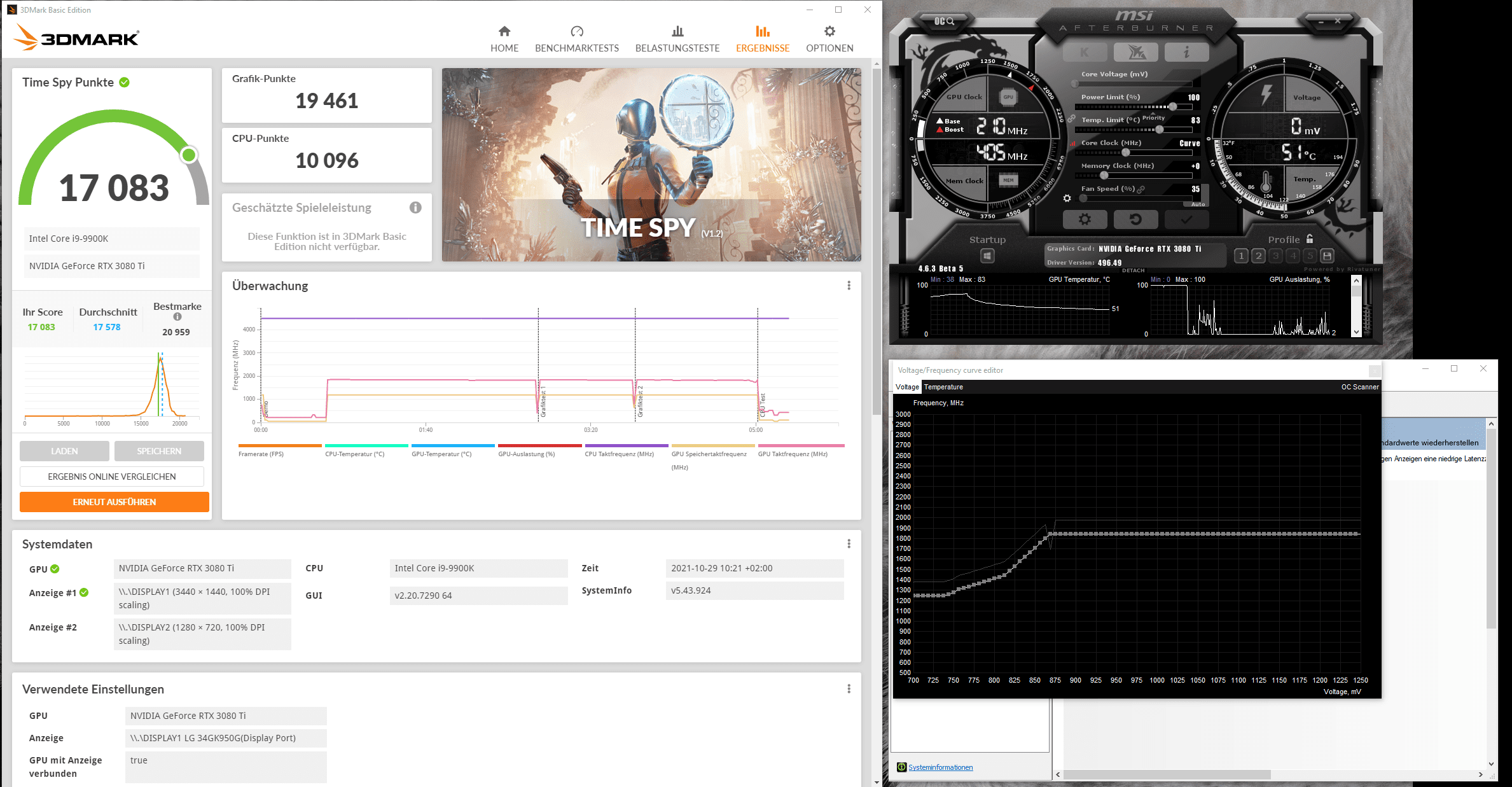

Meine 3080Ti ist mir zu laut, kenn mich aber mit untervolten nicht aus.Ich habe die Werte aus dem ersten Post einfach mal versucht zu übernehmen. Kann sich das mal jemand anschauen?
1875@0,85mV, das waren damals meine Werte.
Deshalb habe ich mich vor ein paar Monaten von der 3080 TI FE getrennt. Viel zu laut, trotz UV. Hat irgendwann nur noch genervt die Lautstärke.
Wahrscheinlich müsstest du die Karte mit 0,8mV betreiben, damit die Lautstärke einigermaßen verträglich ist.
Ich kann mit der Lautstärke leben, wenn die eingestellten Werte ok sind.Natürlich wäre leiser besser.Meine 2080 Gainward war deutlich leiser aber auch deutlich langsamer.Laut wird sie ja nur beim zocken.
Annährend die Power der 3090, mit den Lüftern der 3080. Aber irgendwie muss sich ja der Aufpreis zur 3090 rechtfertigten.
Also meine Werte kann ich dann so lassen oder?
Sollte nichts dagegen sprechen, wenn es stabil läuft (Metro Exodus Benchmark 20 mal durchlaufen lassen).
Wenn du es kühler und entsprechend leiser haben möchtest, musst du auf 825 oder 800 mV heruntergehen. Je nachdem wieviel Leistung du für welches Spiel benötigst, kannst du auch unterschiedliche Profile anlegen.
Ich teste grad nur mit Timespy, jetzt noch Battlefield 5 testen.
Habs nochmal ohne Gsync laufen lassen, da waren die Werte höher.
Hmmm, weiter runter mit den mV wird aber bestimmt unstabil oder niedriger takten also Leistung verlieren?
Ohne Gsync sind die Werte immer höher, denn mit aktiviertem G-Sync hast du im Benchmark auch nur max. 60 Bilder pro Sekunde!
Du kannst mit der mV runter, musst aber dann auch vom Takt her runter, sonst wird es instabil.
Du kannst die Karte auch mit 0.800 oder 0.825 und Takt X laufen lassen und die Leistung ist immer noch mehr als ausreichend.

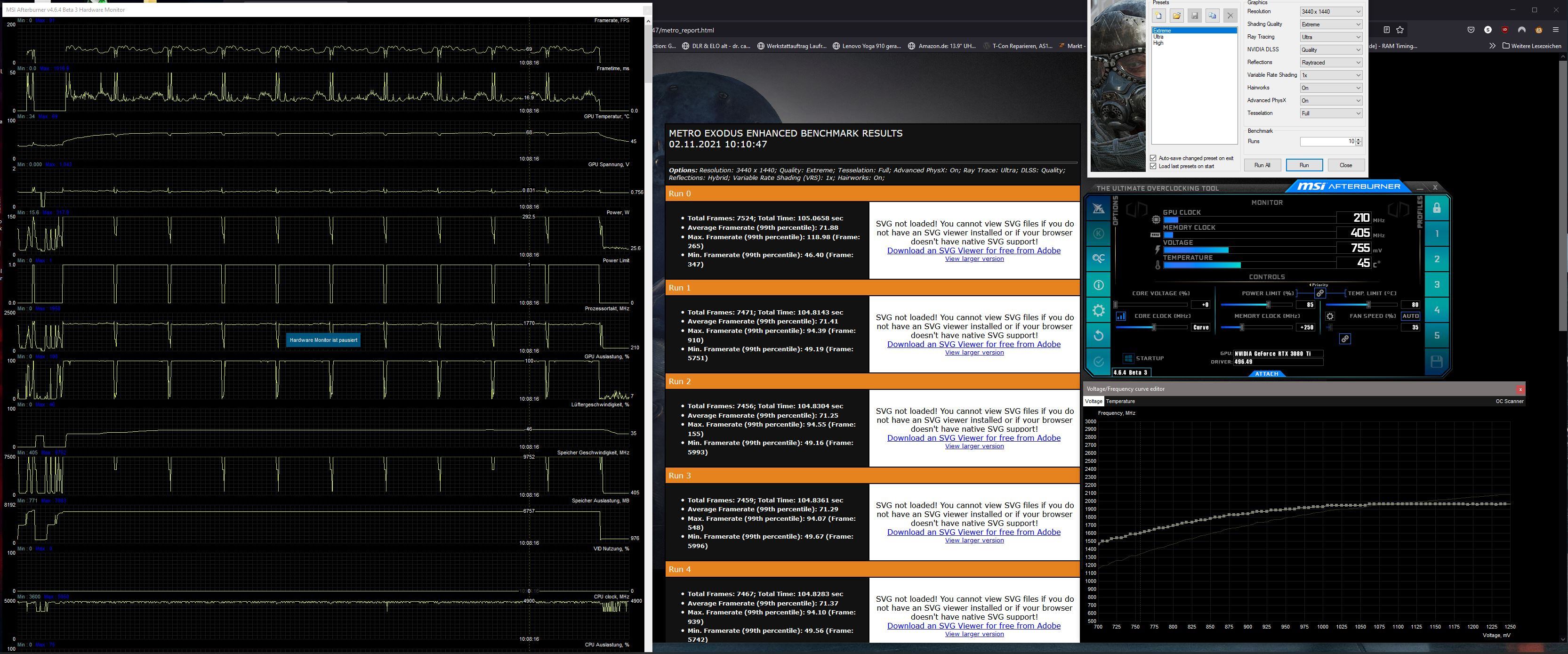

Hi @All
ich wollte mal meine UV erfahrung mit meiner RTX 3080ti FE teilen.
In meinen Augen bestätigt sich auch bei dieser Karte, dass Nvidia, Ampere mit hilfe der Brechstange (Strom) an Big Navi in Benchmarks vorbei wollte.
Meine 3080ti FE läuft bei 300Watt mit nahezu identischer Leistung wie Stock, nur dass sie dabei 50Watt weniger verbraucht.
Wichtig ist natürlich eine ausreichend guter Airflow im Tower. Mein Fractal Define R6 ist bestückt mit 3x 140 zuluft vorne+unten und 2x 140 auf ein 240 Radiator abluft.
Ich habe natürlich einige Zeit in meine Afterburner Curve reingesteckt um Stabil das Optimum rauszuholen. (Metro Exodus Benchmark)
Mit diesen Werten entpuppt sich die RTX3080ti zu der Karte, die sie hätte sein müssen. Der GA102 ist in den Spannungregionen zwischen 780mv bis 850mv erst richtig effizient. Dabei Taktet sie zwischen 1720Mhz-1840Mhz im GPU Limit.
Bis 300 Watt arbeitet der Kühler der FE unauffällig leise und kühl genug, um konstante Boost Taktraten zu erreichen
Ergebnis sind folgende Werte:
PL: 85%
Lüfterkurve Stock
max. Temp Chip: 69°C
max. Temp VRAM: 90°C
max. RPM Lüfter: ~1700 rpm
Bei 21°C Raumtemperatur und nach ca 20 Minuten Volllast

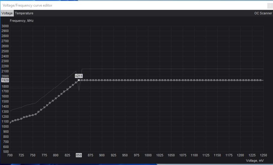

Ich bin eigentlich nur auf undervolting gekommen weil meine MSI 3080ti Gaming X Trio Spulenfiepen oder bessergesagt Spulenbrummen hat.
habe jetzt meine Kurve stabil auf 850mV x 1920MHZ bekommen bei einem Grafikscore bei 3dmark von 19900 herum! Stock war ich immer um die 19000 bis maximal 19200 Punkte....:oops:
Ich habe also mehr Grafikscore aber sagt der überhaupt etwas aus? Leider habe ich kein Metro was hier immer empfolen wird um zu Benchen.....
Das Spulenbrummen hat sich dagegen null verringert, bei 3dmark noch immer genau so hörbar, bei einigen Games genau so laut, obwohl die Tonlage da statt brummen eher von Brummen bis Fiepen geht.
ist da noch etwas machbar? oder werde ich diese Geräusche durch undervolting nie in den Griff bekommen?
bei mir hat sich das fiepen sowohl bei der 3080strix oc als auch bei der 3080ti strix oc merklich verringert. steht der tower geschlossen aufm boden, nimmt man es fast nicht mehr war.
mit ton sowieso nicht mehr. allerdings sehe ich nie mehr als 118fps da 120hz panel
Auf welchen Wert bist du denn runter gegangen um einen unterschied beim spulenfiepen zu erkennen?
Bei mir hilft es nur in Spielen die fps unter maximal 70 zu begrenzen um Ruhe zu haben, nun ja wenn man von 144hz kommt, merkt man da schon den Unterschied.
0,8V auf was? 1200MHZ? das könnte klappen ;)
