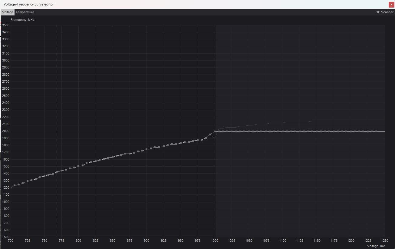

Ich habe meine Asus TUF 3080Ti nach dem Tutorial hier aus dem Video etwas undervoltet. Normal arbeitet sie durchgehend mit 1983 Mhz. Eingestellt nach der Anleitung mit 2000 Mhz bei 1,0V. Gibt es Richtwerte was bei so einer Karte möglich ist und mit was für einem Programm testet man die Stabilität?
So sieht es momentan bei mir aus.
Klar gibt's Richtwerte: zwischen 1950 und 2100 wird man bei ~1V wahrscheinlich alles finden ;)
Und das hält die Karte in jedem Spiel? Dürfte teilweise Richtung 400W und aufwärts gehen

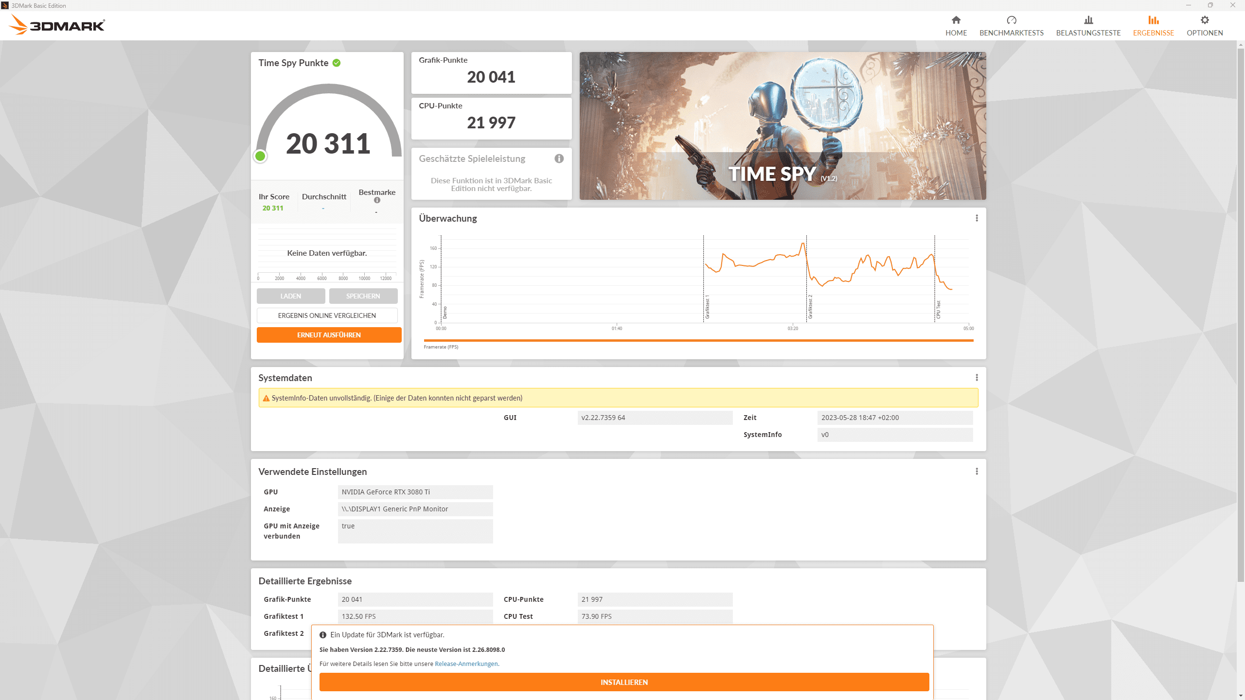

Einmal TimeSpy (Extreme, falls vorhanden) wäre interessant :)
Da hätte ich einen Vergleichswert. Aber im Endeffekt kommt's auf die eigenen Spiele und vor allem Auflösung an ;)

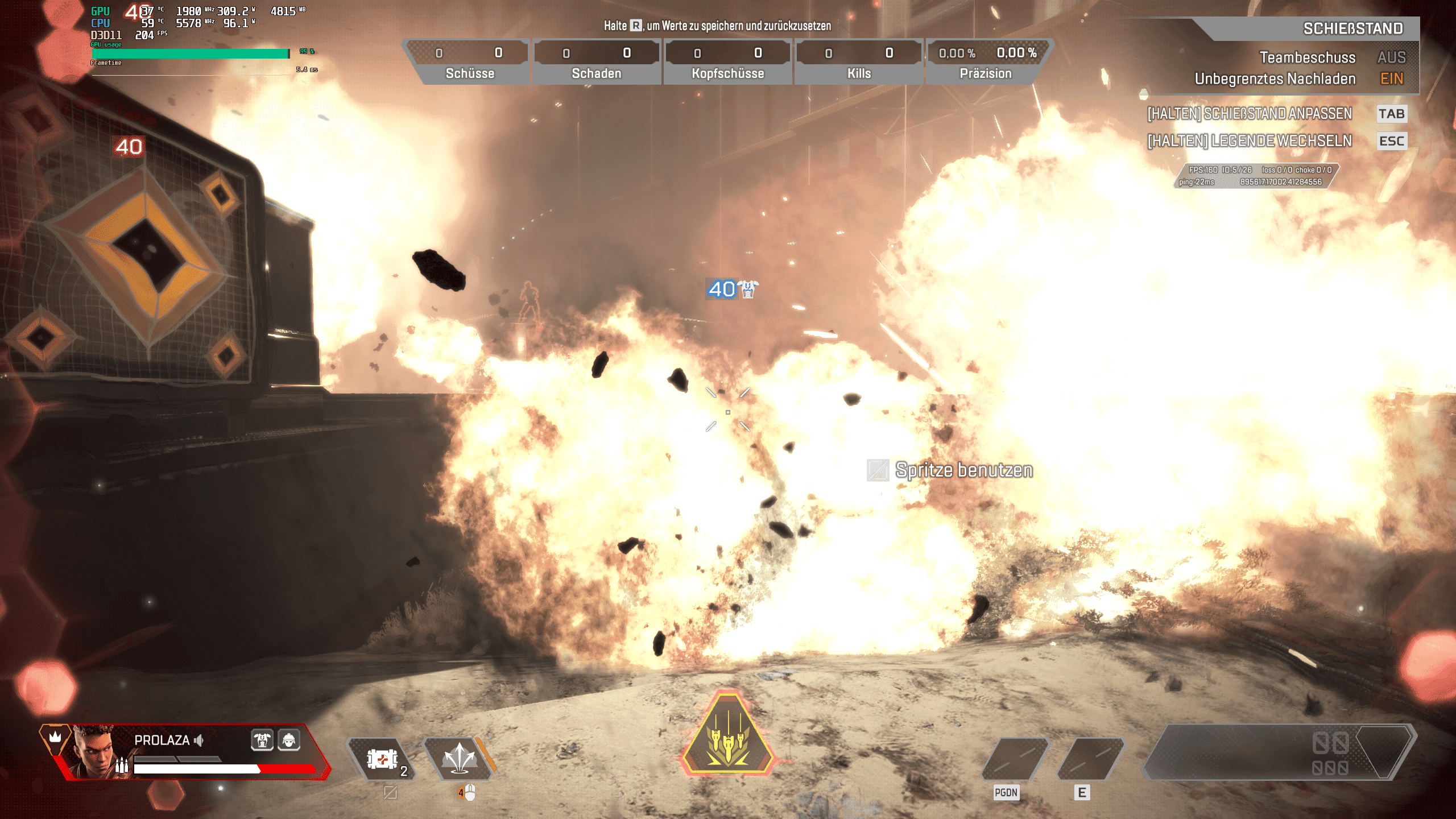

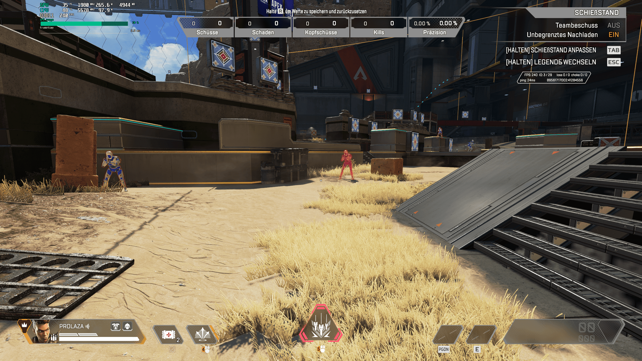

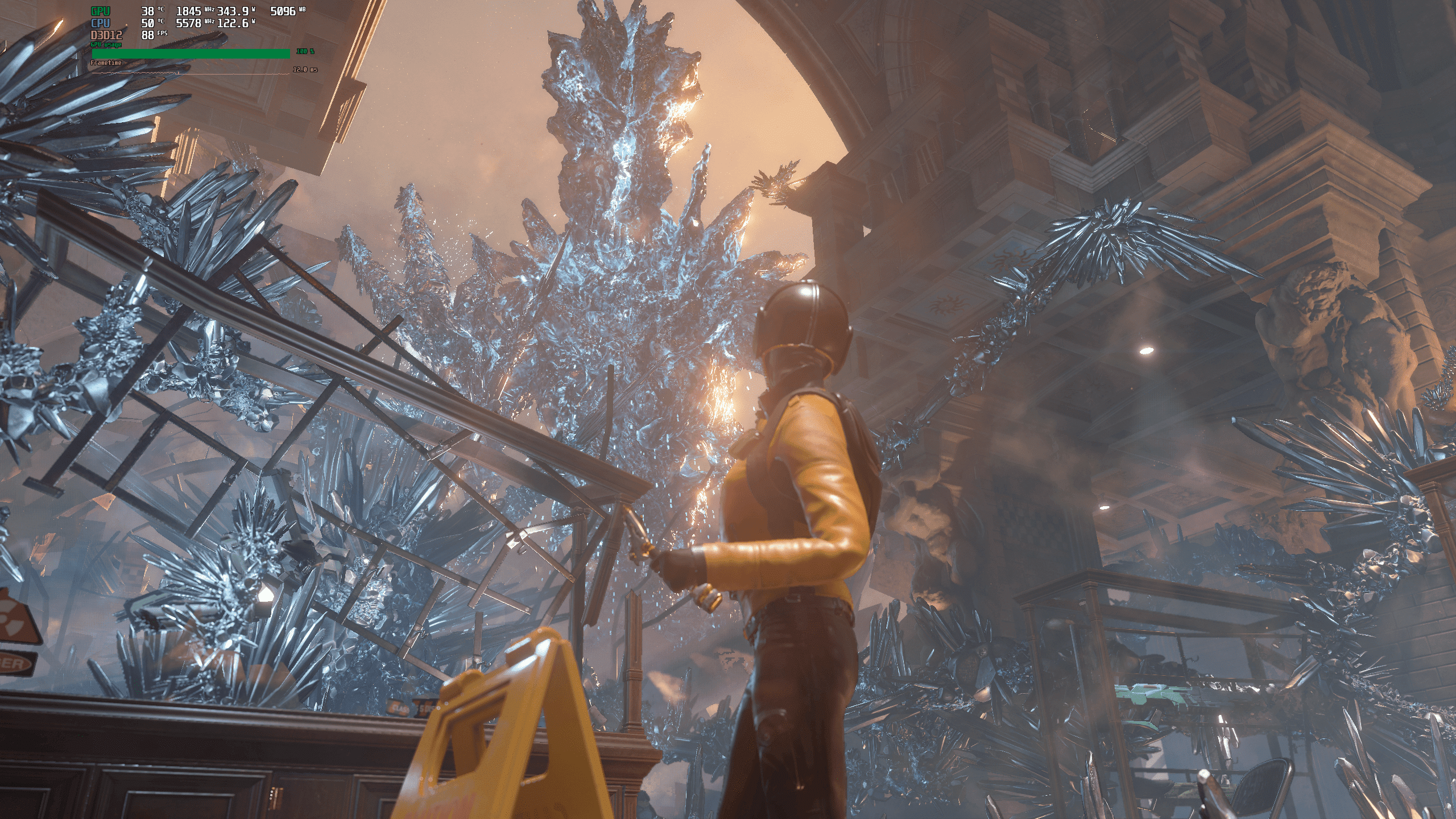

Apex Legends
Menü/Teillast/Vollast
Warum ist der Takt in TimeSpy so niedrig?
Warum geht er runter? Die Idee von UV ist eigentlich ein konstanter Takt (Powerlimit auch entsprechend hoch). Ansonsten müsstest du auch die restliche Curve optimieren - in dem Fall kannst du aber einfacher nen Core Offset setzten und das Powerlimit reduzieren.
Womit zeigst du die Hardware Stats oben links an? Oder ist das vom Layout selbst gebastelt?
Ich habe selbst derbe Probleme das er die CPU Watt anzeigt.
@N.erdbeer
Ich habe jetzt den TimeSpy zweimal laufen lassen mit Stock und "angepasster" V/F-Kurve, es gab keinen Unterschied! Punkte absolut gleich. Die Graka läuft auch mit 1V ins Powerlimit, wie kann das sein?
1V*450A=450W?
1V nenne ich jetzt nicht UV...
