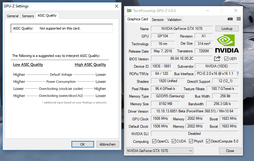

Grafikkarten Analyse Tool GPU-Z hier

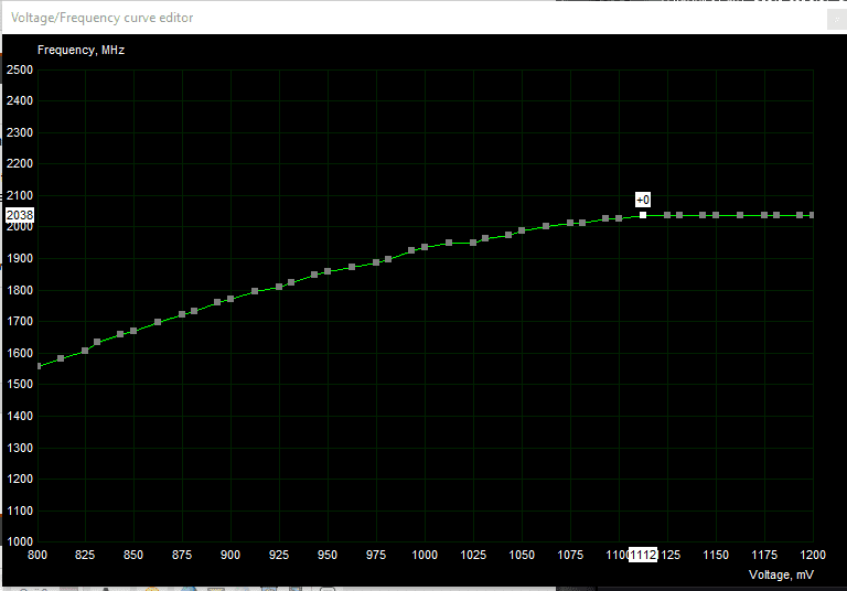

hat es nicht mal geheissen, dass man durch den curve editor und damit verbundenem undervolting bei "schlechter" Kurve Leistung verliert? Wenn dem nicht mehr so ist, dann würde ich da auch mal rangehen...
ich kann dem curved editor absolut nix abgewinnen.
hab da zwar nach anleitung bissl was gemacht, und geht auch irgendwie, aber irgendwie fährt er dann trotzdem was er will für werte
das fand ich bei der rx480 deutlich besser gelößt im wattman
man hat einfach 0 überblick, manchmal fährt der 1500mhz bei 0,65v (meine gpu ist fast nie ausgelastet wegen 60hz vsync) und dann braucht er für gleichen takt mal 0,8v
manchmal braucht er dann für 2000mhz 0,9v, dann manchmal 1,0v
die lüfter drehen auch wie sie wollen (quasi immer unhörbar, aber manchmal hätte ichs schon gern minimal kühler. für mich ist gefühlstechnisch 70° zu viel :d)
naja was solls. hauptsache läuft
Das liegt daran, dass bei höherer Temperatur die Spannung immer eine Stufe erhöht wird. Das geht bis 1,062V und dann wird der Takt gesenkt. Bei mir z. B. liegen unter 35° maximal 1,025V an und dann geht die Spannung hoch auf 1,031V. Bei über 50° sind es dann 1,062V. Man kann dadurch aber nicht 100%ig sagen wie viel Spannung bei einem bestimmten Takt anliegt. Bei meiner ersten 1070 (EVGA SC) war es so, dass 2025 MHz bis 59° völlig stabil waren, darüber gab es dann einen Treiberreset. Die Temperatur spielt bei der Stabilität also auch eine Rolle.
Hmm, na ja. Klar muss man sich an den Curve Editor gewöhnen. Hat man ihn dann verstanden ist es ein geniales Ding.
Und... ich habe solche Merkwürdigkeiten die Du beschreibst noch nie gesehen.
Wie der Post vor mir, variiert die Spannung etwas mit der Temperatur, aber niemals habe ich solche Unterschiede gesehen wie z.B. von Dir genannte
0.9V@2000 und 1.0V@2000, wenn es mal 15mV sind zwischen kalter und warmer GPU, zumindest bei diesem moderaten Takt. Oder läuft Dir die Temperatur sonst wo hin?
Und für die Lüfter kannst Du Dir ja eine eigene Lüfterkurve bauen.
das maximale was ich bisher erreicht hab waren 70°. dabei läuft der lüfter bei 30% auf auto. werd mir glaub mal n lüfterprofil anlegen.
ob die temps da anders waren bei den spannungen hab ich nich drauf geachtet, war aber definitiv deutlich mehr unterschied als 15mv
ich würd halt liebend gern mit deutlich weniger takt als 2000 fahren und dafür halt am minimum vom vcore dauerhaft. allerdings muss ich dafür jeden der 5 millionen pstates im afterburner manuell nach links schieben, da ich die kurve nur vertikal verschieben kann, was extrem nervig ist
Ja, da hast du recht.
Die Kurve darf nicht künstlich "steil" gemacht werden.
Am besten die ganze kurve mit Shift nach oben versetzen (quasi ein overall offset), und ab der gewünschten Spannung die Linie einfach begradigen.
kannst du das mal genauer erklären mit dem bei gewünschter spannung begradigen?
würde gerne als max spannung 0,8v haben. 0,65 kann ich ja nicht selber einstellen, auch wenn er die nutzt
aber das die Karte nicht vollen Takt fährt weil sie eben nicht voll ausgelastet ist - sollte ja klar sein, gell ?
Beim Curve einstellen muss sie auf Volllast laufen und vorher auch warmgezockt ;)
ich glaub wir reden aneinander vorbei :)
narf .. irgendwie hab ich wohl einfach kein Screenshot gemacht
zieh einfach ne gerade Linie.
Ich hab es mir sogar eben als Test noch einfach gemacht.
mit glaube SHIFT+L.Maustaste einfach weit rechts die ganze Curve runter ziehen - so weit das links der erste Wert der "höchste" ist - und auf ÜBERNEHMEN .. zack - läuft meine Karte mit 0,793V bei etwa 1733 MHz GPU Takt
das wolltest du, gell ?
werd ich mal testen :d
also entweder versteh ich nicht was du meinst, oder es geht nicht
meiner erkenntnis nach müsste ich alle punkte manuell von rechts nach links ziehen, bis meine gewünschte max spannung nicht mehr überschritten wird. was ne riesen fummelei ist und vermutlich aufgrund der menge überhaupt nicht geht vom platzfaktor her.
vielleicht steh ich aber auch einfach nur total auf dem schlauch
und wie du auf dem Schlauch stehst... die punkte gehen nicht nach links oder rechts !!
schau mal - nimm mal einen punkt der weit rechts ist - und zieh den runter -- ich meine SHIFT (kann ich jetzt nicht testen) - da ziehst du an der ganzen Curve.
so lange ziehen das eben der LINKESTE Punkte auch der höchste ist
uuund dann einfach einmal auf den HAKEN - da müsste eine gerade Linie entstehen als Curve
wenn nix funktionieren will
mach einfach eine gerade linie bei zB. 1600 MHz und 0,800V ..
ansonsten muss ich heute abend nochmal schreiben - bin vorher nicht daheim
also geht irgendwie nicht mit dem verschieben der achse und dann ok, dass der alles gleichsetzt (kommt jedesmal ne kurve). hab jetzt also manuell alle punkte auf den gleichen takt gesetzt bei 1800mhz und nun hab ich ne gerade linie und es läuft mit 0,8v bei 1800mhz bzw drunter mit weniger.
supi :P
immer - egal wo - der höchste linke punkt - macht danach alle anderen Werte auf die selbe Höhe.
Deswegen zieht man ja auch alle andere punkte einfach runter - wenn man zB 2000 MHz @ 1,00V laufen lassen will .. alle Punkte nach 1,000V unter 2000 MHz ziehen und OK - schon ist die linie gerade.
irgendwie machst du da grundlegend was falsch.
ahh - nicht zuende gelesen - jo, die manuell Weise geht auch ;)
0,80V und 1800 MHz - alles stabil ?? ... nicht schlecht - muss ich auch mal testen.
jup läuft 1a. grad paar hardcore belastungen laufen alssen mit 4k dsr das ding zum glühen gebracht :P hab auch mal lüfterkurve manuell gemacht.
geht nie über 0,8v und liegt um die 60° max

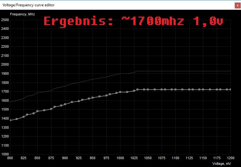

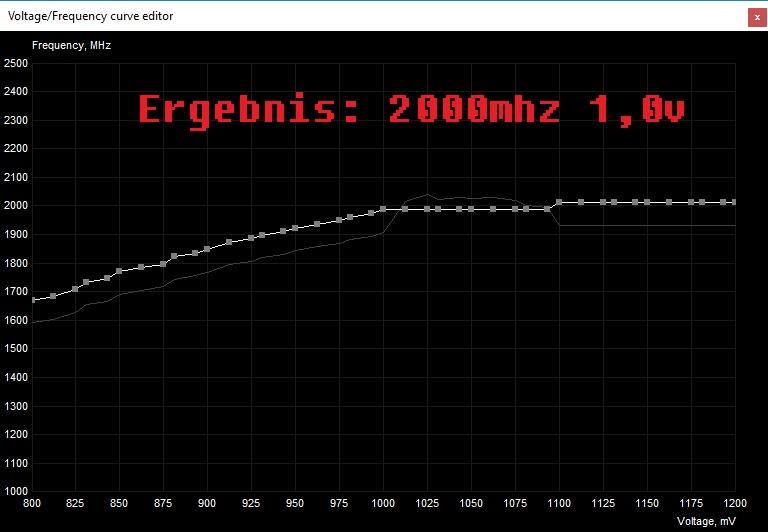

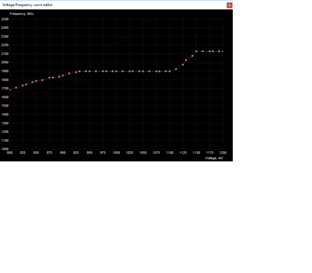

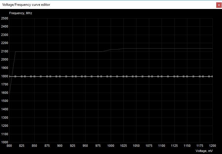

Hier meine Kurve.
Ich hab sie mit Shift als ganzes nach oben gezogen, und dann aber 0.931 die 1900MHz eingestellt. (0.925V wäre auch noch stable, aber bisschen puffer schadet nicht).
Damit läuft die Karte anfangs mit 1911MHz, und aufgewärmt bei ~65 Grad dann mit 1900MHz (1898MHz).
Warum die Kurve ab 1.1V wieder so strange nach oben geht weiß ich nicht, aber das scheint nicht relevant zu sein.
60 Grad max pack ich auch so ... ;)
du hast aber keine itx karte im itx case :P
jupp - da muss ich dir recht geben :)
also bei mir läuft es besser wenn die hellere Linie ordentlich ist...keine Ahnung warum
siehe Post #12267

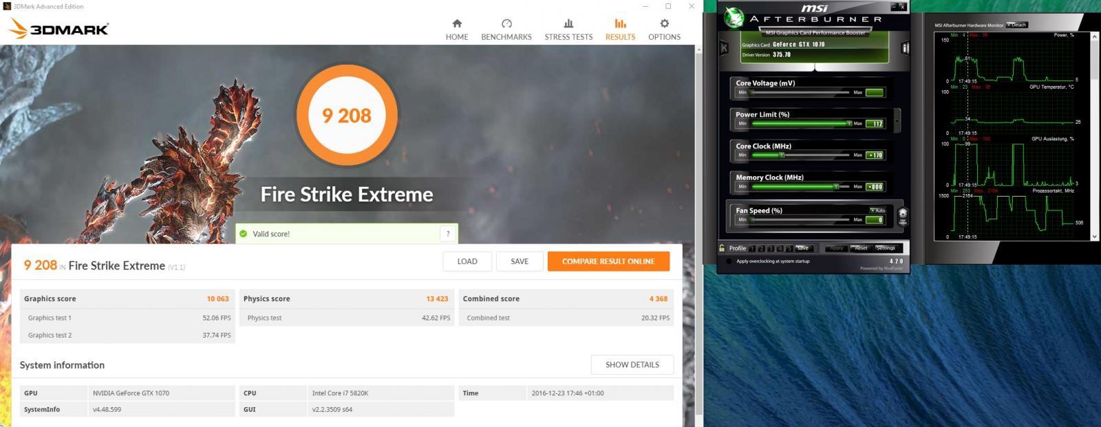

Ich hab heute auch mal wieder etwas rumgetestet. Mir war einfach mal danach. Es sieht so aus, als hätten die letzten Treiber Updates was an der Leistungsteigerung bei OC geändert. Die Leistung skaliert jetzt etwas besser als der Takt.
Getestet hab ich mit Heaven 4.0:
2000/4000 MHz @1,000V: 2269 Punkte
2075/4000 MHz @1,031V: 2366 Punkte (+1,0375% Takt -> 1,043% Punkte)
2100/4000 MHz @1,075V: 2394 Punkte (+1,012% Takt -> 1,012% Punkte, 2000->2100: 1,05% Takt -> 1,055% Punkte)
2150 MHz packt meine Karte nicht, selbst mit 1,093V (Maximum). 2138 MHz sind mit 1,08V auch nicht stabil. Hier lohnt sich der Aufwand anscheinend nicht. Die 2000 MHz hab ich nur mit 1V getestet, weniger ist also noch möglich. Die Mehrspannung für 2100 MHz lohnt sich eigentlich auch nicht, ist aber nett anzusehen ;). 2075 MHz ist bei mir der Sweetspot was die Spannung angeht. Der Takt läuft auch mit 1,025V stabil, geht aber alleine höher, sobald die Temperatur steigt.
Meine ist also nicht die Taktfreudigste Karte. Nach der MSI 970/980 Gaming hab ich also auch mal wieder "pech" :hmm: (wenn man das so nennen kann)
Es wäre interessant, ob die Leistung über 2100 MHz so weiter skaliert. Ich kann es leider nicht testen ;). Ich denke dass 2050-2100 MHz das beste Setup für eine 1070 ist.

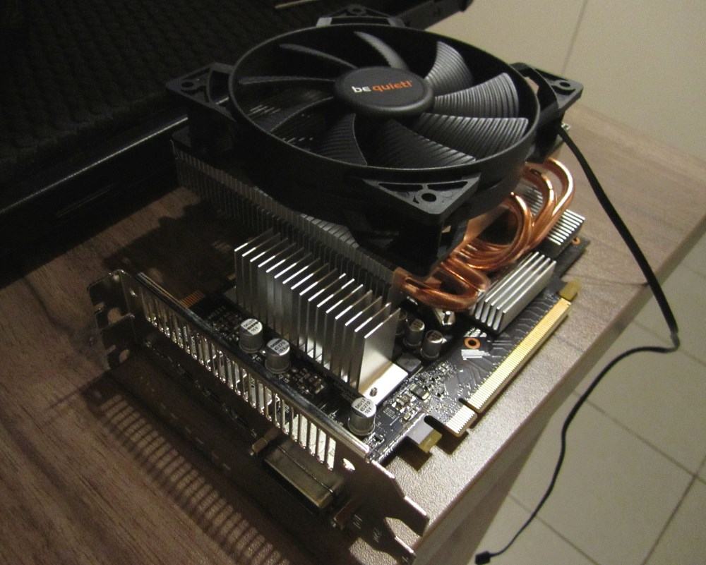

ich frag mich zwar immernoch nach dem sinn des ganzen aber nunja... ist halt so
