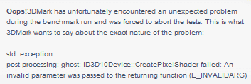

Jemand eine Idee wo dieser: Unbenannt.png Fehler im 3dMark Vantage her kommen könnte, oder noch besser wie Ich ihn beseitige?
DirectX ist auf dem neuesten Stand, Treiber ist der aktuelle drauf. Treiber wurde auch shcon neu Installiert, ebenso wie 3dMark.
Edit: problem solved

Jemand eine Idee wo dieser: Anhang anzeigen 99711 Fehler im 3dMark Vantage her kommen könnte, oder noch besser wie Ich ihn beseitige?
MfG
Also ich hatte mal diesen Fehler, weil ich versucht habe auf nem Monitor der 1600x1200 Auflösung kann ne Auflösung von 1920x1080 zu fahren beim Vantage Test. Sprich auf Extreme gestellt im Test, was natürlich dann nicht unterstützt wird.
Da kam genau diese Fehlermeldung.
Das hatte ich auch mal versucht, jedoch meinte er dann sofort, dass er das nicht kann.
Das seltsame war, das System ist komplett neu aufgesetzt, jungfräuliche Treiber... und woran scheitert es? Das unter C:\ProgramData\Futuremark im Cache irgendwelche kryptischen Dateien liegen, die diesen Fehler verursachen...
MfG
MfG
Läuft es den jetzt?
