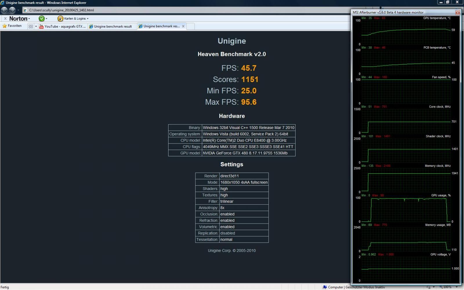

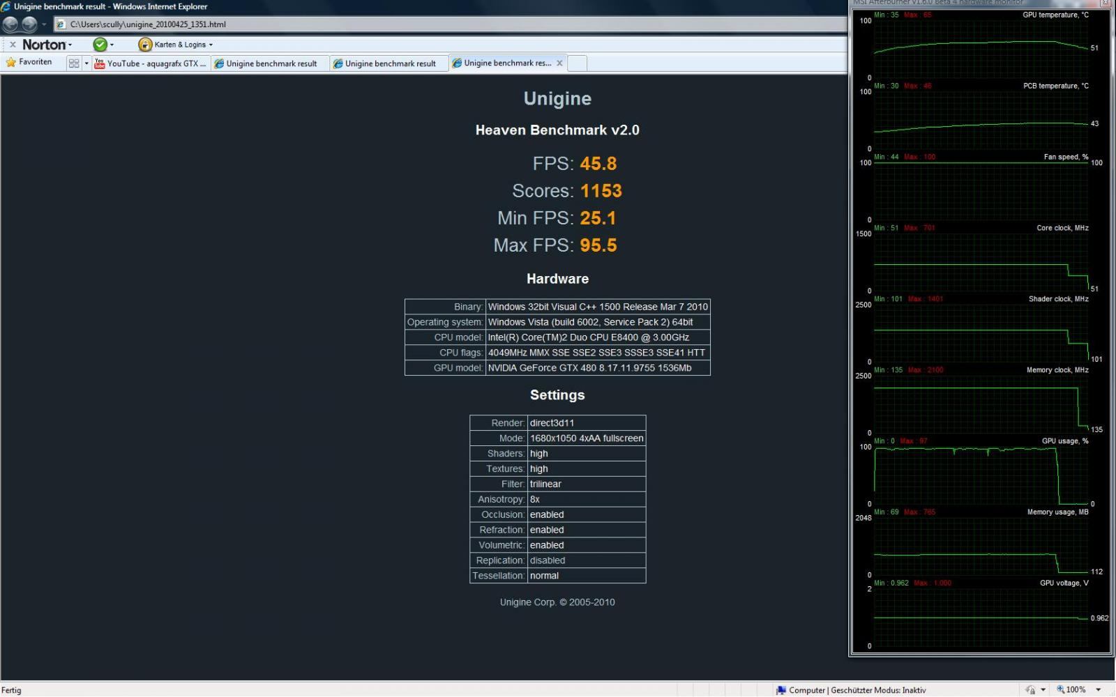

Also bei mir haut der Furmark "Xtreme Burning Mode + Displacement Mapping & PostFX" mehr rein als Unigine Heaven. Mit 1.125 Volt packt die Karte ~875 Core / 2125 Mem. Komischerweise laufen 850 / 2125 mit nur 1.025 schon durch. Unigine läuft mit voller Spannung auch mit 900 / 2125 durch ohne Probleme. Furmark freezt damit direkt nach 5 Sekunden. Bei 2150 Mem kriege ich grüne Grafikfehler.
Der Mehrgewinn durch Spannung ist sehr gering, zumindest bei meiner Karte.
Ich hab vorerst 850 / 2100 @1.025 gelassen gestern, aber AvP ist mir dann nach ca. 2 Stunden abgeschmiert, 1.038v lief auch nicht, musste also auf 1.050v hoch. Das scheint nun stabil zu sein.

Stabilität könnte am Ram liegen, habe gestern Ram auf default und Core auf 922, damit lief es durch. Probier doch mal 850/1848
Bringt der Ramtakt überhaupt so viel? 850/2100 finde ich eigentlich ok und das läuft ja nun. Möchte die Karte sowieso nicht am absoluten Stabilitätslimit betreiben. Hab keine Lust, dass es irgendwann dann doch mal abschmiert.
Wieviel bringt es denn ca. wenn ich den RAM auf 2000 laufen ließe? 900 Chip werden wohl kaum laufen oder? Alles dazwischen ist es mir nicht wert.
Also du solltest am besten noch ein paar Vantage Runs laufen lassen.
Der ist in der Regel sensibler als Heaven oder Furmark.
Echt? Welche Settings quälen da am meisten?

Danke. Bei mir bringt jedoch das Absenken von 2100 RAM auf 1850 überhaupt nichts. Chip will dann immernoch nicht mal 25MHz höher bei gleicher VCore. Daher lasse ich 850/2100.
Lade mir gerade den Vantage, bin schon gespannt, ob der durchrennt.
@TurricanM3 kannst du dann mal bitte Vantage Extreme laufen lassen und schauen ob du solche Lichterscheinungen hast(Jane Nash)?

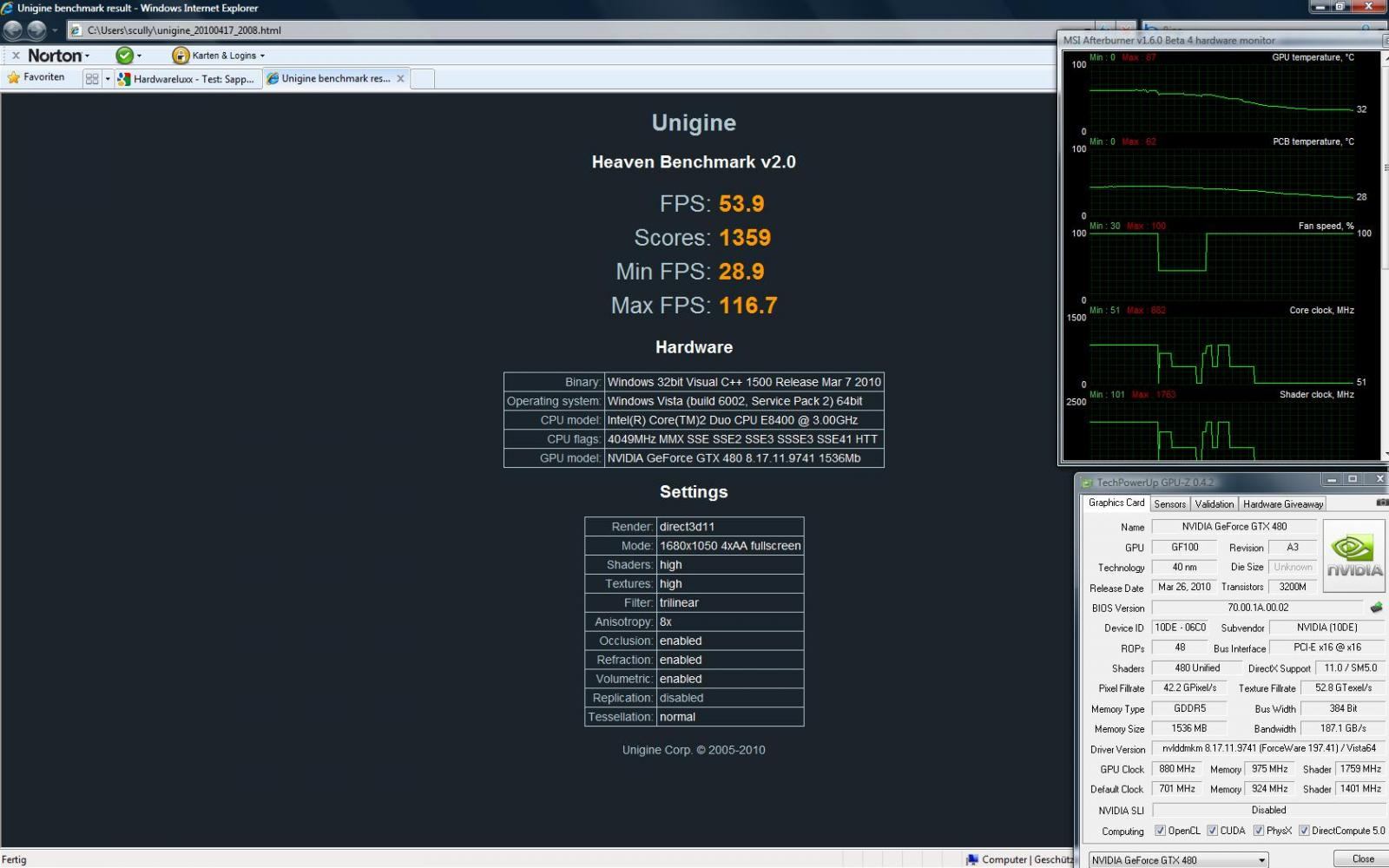

Dann liegt es wohl am Chip selber ich komme ON Air auf 880/1759/1950
Aber sobald ich den Ram höher ziehe will er nichtmal 850 akzeptieren
