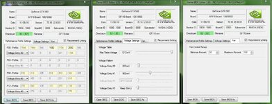

Hi Edgecrusher86,
könntest du mir bei dem angehängten Bios den Lüfter noch auf 30-100% stellen?
Gruß, Benji.
  • PoV TGT GTX 580 Ultra Charged - BIOS 70.10.12.00.01 @ default, P8&P12 @ 0.825V, Max Voltage unlo.zip
Hallo dbenji01,
bitte:
E: Sorry, war in der Hektik das ungeänderte BIOS -> fixed. ;)
MfG
Edge

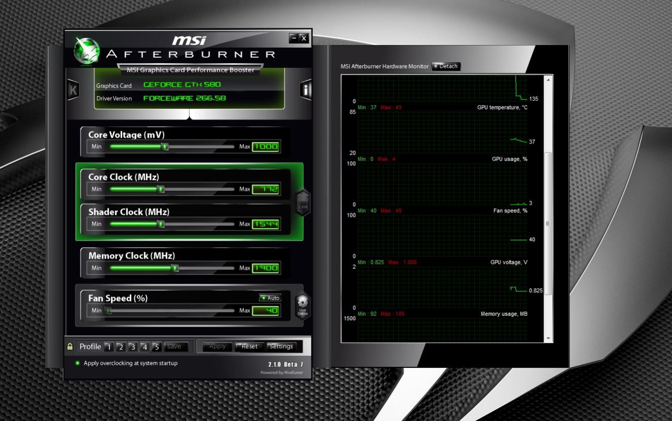

  • PoV GTX 580 Ultra Charged - BIOS 70.10.12.00.01 @ default, P8&P12 @ 0.825V, Max Volt, Fanspeed 3.zip
Besten Dank!
E1: Sorry, war wohl etwas voreilig, hab das Bios jetzt geflasht und die Fanrange geht bei mir doch wieder nur von 40%-85%, kanns sein dass du das falsche Bios angehängt hast?
E2: Kein Ding, Rappeldizupf ist ja gleich eingesprungen!

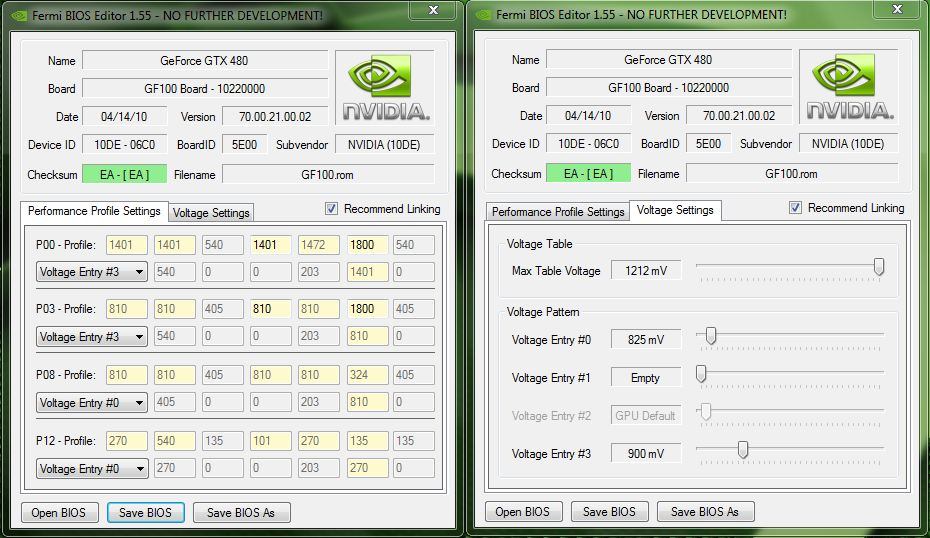

Könnte ich bitte ein neues Bios erhalten? 700/1400/1800 bei 0,9v.
Mal ein Wenig Strom sparen ^^
Das 70.00.21.00.02er BIOS war es ja? Habe mal für den Rest 0.825V gesetzt.
Sollte ja stabil laufen, wenn sie P0 mit 0.900V mitmacht. Habe die Max Table Voltage
trotzdem mal freigeschaltet - man weiß ja nie. ;)
E: Mist...1800 GDDR? Argh.
E2: Fixed. :d
MfG
Edge
  • GTX 480 - BIOS 70.00.21.00.02 @ 700-1400-1800 MHz @ 0.900V, P8&P12 @ 0.825V, Max Voltage unlocke.zip
