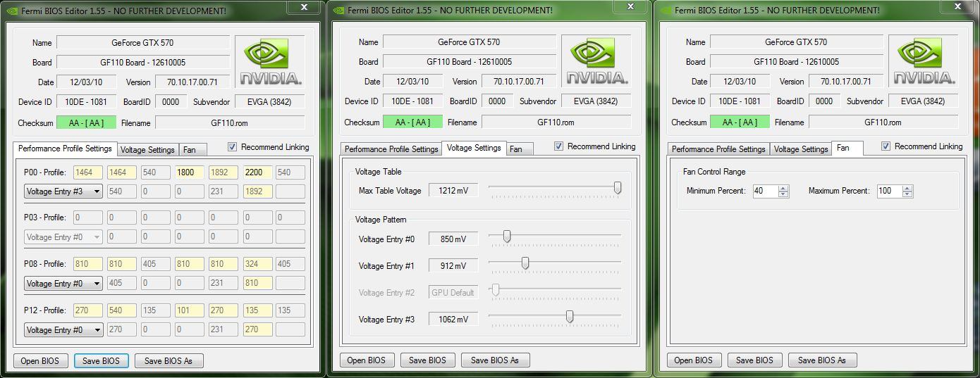

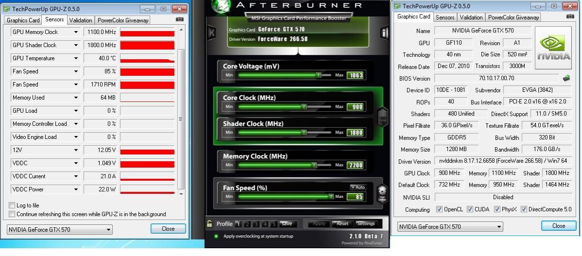

ich suche jemanden der mir für meine EVGA 570 das Bios anpassen würde, da ich im Windows dann doch gerne Strom sparen würde und die Grafikkarte nicht immer auf den Afterburner-OC-Werten laufen muss.
Ich will eigentlich, wie auf dem Screenshot zusehen, die Werte 900/1800/2200 für den 3D Betrieb haben. Die V-Core laut GPU-Z ist dabei 1,050 im Afterburner ist sie aber auf 1,063 eingestellt, ich weis nun nicht welches Programm den falschen Wert ausspuckt. Die Lüftergeschwindigkeit sollte in allen 2D Werten auf 40% und unter 3D auf 100% fixiert! werden. (Ich nutzte den AC Xtreme Plus)
Die 2D Werte/Spannung kann eigentlich auf den Std-Einstellungen gelassen werden, es sei denn ihr empfiehlt dort andere Werte, aus sehr wichtigen Gründen.
Soweit erstmal von mir. Sollten weitere Fragen bestehen, beantworte ich diese natürlich gerne. Ansonsten würde ich mich über ein neues Bios freuen.
MFG

Hallo iNxL,
auf Afterburner wirst du bei deiner Wunsch-Lüftersteuerung mit fixen Werten leider nicht verzichten können (eine Kurve mit 2 Werten, erst 40% und z.B. ab 50°C auf 100%), alles andere geht aber per BIOS.
Da du im Idle etwas Strom sparen willst, die Taktraten aber so bleiben sollen, kommt nur Undervolting in Frage - deine Karte sollte mit je 0.850V stabil laufen.
In 3D hab ich 1.063V eingestellt - der Afterburnerwert passt schon.
Falls du das noch weiter OC testen willst mit 100% Lüftergeschwindigkeit - ich hab die Max Table Voltage ebenfalls freigeschaltet - ist aber an für sich eher mal was für Benchsessions. :)
Bitte schön - hab es gleich mal in die Online-Datenbank gepackt. ;)
HFS /Fermi Mod-BIOS/GTX 570/EVGA/BIOS 70.10.17.00.71 - Standard/900-1800-2200 MHz @ 1.063V, P8&P12 @ 0.850V, Max Voltage unlocked, Fanspeed 40 - 100%/

Hallo, danke dir. Die 2D hätten nicht so bleiben "müssen". Ich sah nur keinen Anlass diese zu ändern, oder gibt es diesen? Ich wollte mit dem Bios eben nur erreichen das die Karte im Windows nicht ebenfalls mit 1,063V läuft, sondern eben auch auf die ~0,850V takten kann. Wenn niedrigere Werte keine Nachteile bewirken, kann natürlich gerne auch was daran verändert werden.
Danke erstmal für dieses Bios, ich werde die Lüftersteuerung mal per Afterburner ausprobieren. Bis dann!
Läuft sie denn bei 120 Hz mit vollen Taktraten? Hm, sieht so aus (laut GPU Auslastung).
Ich meine im Treiber-Thread gehört zu haben, dass 120 Hz wieder mal Probleme mit den neusten Treibern machen soll.
Du kannst aber mit einem Trick nachhelfen - das sollte wohl funktionieren.
Du brauchst NVIDIA Inspector und zwei Verknüpfungen (eine mit der du die Karte auf maximal Low-3D forcierst und eine, mit der du unter Last die vollen Taktraten hast).
http://www.hardwareluxx.de/community/16280600-post277.html
Afterburner zeigt bei OC ja an für sich nur die VID ein bzw. das, was man unter Volllast anliegen hat - gut, in deinem Fall leider auch im Idle.
Dort kann man ja auch die jeweils exakte Voltage anzeigen lassen (HW-Monitoring-Fenster).
An für sich sollte sie sich ja komplett heruntertakten. 0.912V würden dann anliegen.
Da man aber noch etwas einsparen kann hab ich mal auf 0.850V gestellt.
Zumindest mit Inspector sollte sie dann dort mit 0.850V laufen. :)

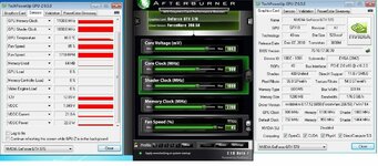

Ich hab das Bios nun geflashed und die Grafikkarte läuft im Windows dauernd auf 1.063V mit OC-Raten, ist es das was Du meintest? Gibt es dafür keine andere Lösung als jedes mal die Verknüpfungen auszuführen? Das kann ich auf Dauer so leider nicht akzeptieren :(
Hängt das vllt mit Afterburner zusammen das er die OC-Werte fixiert, wenn ich die Lüftereinstellung auf 40% und 100% fixiere? Ich mein, ist ja verständlich wenn dort 900/1800/2200 eingestellt sind das er die auch verwendet und nicht heruntertaktet, oder? Genau deshalb wollte ich das OC ja im Bios damit er auch die Stromsparfunktion weiterhin nutzt. Vllt. sollte ich Afterburner ja nun deinstalieren und eben auf die flexible Lüftersteuerung "umsteigen". Nur muss ich da mal gucken mit wieviel % ich arbeiten sollte. Beim AC Xtreme sollen ja die Spawas relativ warm werden, deshalb versuche ich da eine relativ hohe UPM bei den Lüftern zu erreichen, damit diese genügend Frischluft bekommen.
Lief sie vorher im Idle auch mit 732 MHz?
Wenn ja liegt es halt definitv am Monitor (+ Treiber).
Ich wüsste in dem Fall leider keine andere Lösung. :(
Hm, eventuell kannst du ja mal die Hz etwas herunterstellen und schauen, ob sich da was tut.
Optimal wär es zwar nicht, aber was will man machen.
E: Hm, mit Afterburner dürfte das eigentlich nicht zusammenhängen.
Ich hab es mal schnell installiert und etwas übertaktet -
nach einiger Zeit ist sie aber komplett wieder im Idle (60Hz hier).
Oha, mit 60Hz funktionier alles wie es soll. Die Grafikkarte taktet sich komplett herunter und läuft nurnoch mit 0.850V. So schlimm ist das eigentlich nicht, im Windows läuft der Mauszeiger mit 120Hz zwar flüssiger aber das macht nichts. Ich brauch die 120Hz ja eigentlich nur Ingame und dort brauche ich auch die OC-Werte.
Damit hätte sich das Problem wohl erledigt. Danke für die Hilfe und das Bios!

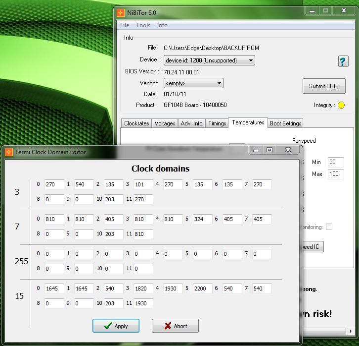

Also ich kann das Bios meiner MSI 560 Twin Frozer nicht mit NiBiTor ändern.
Könnte mir jemand ein standartbios schicken was soweit auf normal Taktraten und sonstigen Settigs steht aber der Lüfter von 10% bis 100% regelbar ist?
Bitte schön:
MfG
Edge

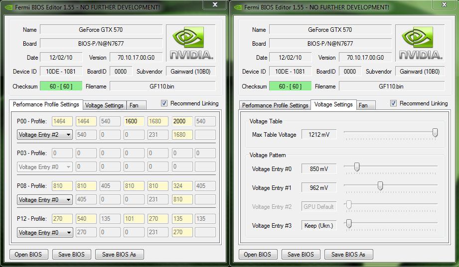

Gainward GTX570 GLH
Mahlzeit,
kann mir einer ein GTX570 GLH Gainward Bios modden,mit abgesenkter 2D Voltage und max Limit Vcore?
mfg

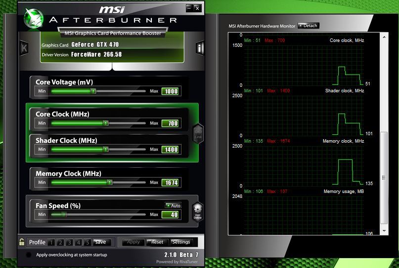

EVGA 470 nimmt Spannung nicht an
Servus,
hab' mir nun ne zweite 470er (evga) zugelegt und wollte diese, analog meiner Zotac, auf 720/888 flashen.
Taktraten hat sie auch angenommen, die Spannung bleibt allerdings auf 0,975v - gewünscht sind 1,0v.
Die Zotac macht genau, was sie soll. (Allerdings bei 1,012v).
Jemand ne Idee?
VG
edit: okay, bevor sich jemand umsonst bemüht: Sehe gerade, dass die EVGA den voltage-entry 2 benutzt, während zotac 3 verwendet hat. (Welchen man auch gewohnheitsmäßig verstellt). Werde jetzt mal einstellen, dass die evga den 3er nehmen soll...
Moin,
dein BIOS ist schon gemoddet (im Idle läuft sie mit je 0.850V statt 0.962V, auch ist die Max Voltage schon freigeschaltet). :)
Wenn das mit 0.850V soweit stabil läuft, könnten wir aber noch ein wenig runter, wenn du möchtest.
