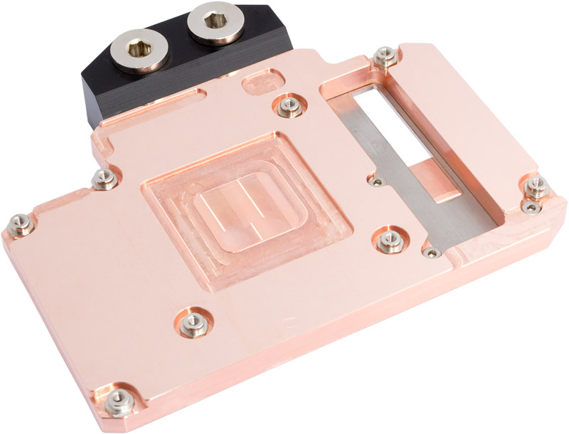

  • aquagraFX für GTX 670 G1/4http://shop.aquacomputer.de/product_info.php?products_id=2896
  • Produktbeschreibung
    Kombinierter GPU/RAM/Spannungsregler-Kühler für Grafikkarten vom Typ nvidia GeForce GTX 670 mit 2048 MB RAM nach Referenzdesign.
    Dieser Kühler vereint die Funktionen von Grafikchipkühler, Speicher- und Spannungsreglerkühlern in einem eleganten und sehr flachen Wasserkühler.
    Der aquagraFX für GTX 670 kann mit hervorragenden Werten in Bezug auf Durchfluss und Kühlleistung aufwarten. Der Kühlkanal wurde dabei auch in den Bereich der Spannungswandler geführt, was gerade für Übertaktungsvorhaben absolut notwendig ist.
    Alle Befestigungsgewinde sind mit Abstandshaltern ausgestattet, dadurch kann die Grafikkarte praktisch nicht mehr verziehen und die Montage ist kinderleicht. Um auch den Bereich der Spannungsregler perfekt kühlen zu können, wird auch bei diesem Kühler eine Nebenstrom des Wassers über das 3D-flow Terminal in diesen Bereich geleitet. Somit werden die Regler direkt vom Wasser erreicht. Im Lieferumfang enthalten ist ein Spitzen-Wärmeleitpad für den Spannungsreglerbereich.
    Der Kühler ist mit dem vom aquagraFX für GTX 480/470/460 bekannten Anschlussterminal aus Delrin ausgestattet. Dieses wird von der Seite mit 3 Montageschrauben fixiert und bietet die Möglichkeit, Anschlüsse von beiden Seiten einzuschrauben. Entsprechend werden zwei Verschlusschrauben mitgeliefert. Die Anschlussgewinde sind in G1/4 ausgeführt. Das Anschlussterminal läßt sich für SLI-Betrieb gegen twinConnect Direktverbindungssätze austauschen (Art. 23497 bzw. 23501, nicht im Lieferumfang enthalten).

  • Heatkiller GPU-X³ GTX 670http://shop.watercool.de/epages/WatercooleK.sf/de_DE/?ObjectPath=/Shops/WatercooleK/Products/15525
    [*]Heatkiller GPU-X³ GTX 670 Ni-Blhttp://shop.watercool.de/epages/WatercooleK.sf/de_DE/?ObjectPath=/Shops/WatercooleK/Products/15526
    Seine einzigartige Bauweise verhilft dem HEATKILLER® GPU-X³ zu außergewöhnlichen Leistungen. Eine Kühlperformance, welche sich auf dem Level aktueller High-End CPU-Kühler bewegt, eine flache Bauform sowie hochwertigste Materialien sind die Merkmale der neuen GPU-X³ Serie.
    Der wasserdurchflossene Teil besteht komplett aus hochreinem Elektrolytkupfer. Neben dem Grafikprozessor werden auch die Rambausteine und die Spannungswandler gekühlt. Im Bereich der GPU wurde eine besonders feine Microstruktur integriert. Zusammen mit einer geringen Restbodenstärke wird eine optimale Kühlleistung erreicht. In allen relevanten Bereichen wurden isolierende Abstandshalter eingelassen. Diese sorgen für eine problemlose Montage des Kühlers.
    Das Oberteil des Kühlers ist mit einem hochwertigen Klarlack gegen das Anlaufen geschützt.
    Um den Strömungswiderstand, sowie das Gesamtgewicht gering zu halten, sind alle Kanäle großvolumig ausgeführt. Durch die beidseitig vorhandenen Anschlussgewinde des Anschlussblockes sind vielfältige Möglichkeiten der Integration in den Kühlkreislauf gegeben.
    Für den Einsatz in Multi-GPU Systemen sind separate CF/SLI Verbinder erhältlich.
    Zur einfacheren Installation sind alle mitgelieferten Wärmeleitpads bereits vorgeschnitten.
    Technische Daten:
    • Material: Elektrolyt-Kupfer, Edelstahl, POM (schwarz) / Elektrolyt-Kupfer vernickelt, Edelstahl, POM, Zierblende schwarz bei der Ni-Bl-Ausführung
    • Abmaße: (L x B x H) 140 x 117 x 14.0 mm
    • Gewicht: 800g
    • Anschluss: 4x G ¼ Zoll (DIN ISO 228-1)
    • Druckgetestet: 5 bar
    • Kompatibel für: Nvidia GTX 670 (Referenzdesign sowie Gainward Phantom / Palit JetStream)
    Lieferumfang:
    • 1x HEATKILLER® GPU-X³ GTX 670
    • 1x Montagematerial/Anleitung
  • Installationsanleitung (PDF)http://watercool.de/sites/default/files/downloads/MA_GPU-X3_GTX670_A5_GER.pdf

WC-Kühler ist nur gemalt, aber die Schieblehre ist in echt da. Kostenlose Warensendung - 9 Tage Laufzeit oder so. Und dann doch so ein elektrisches Pisselteil statt der mechanischen. Egal.

News von Rico@Watercool:
Wir haben den GPU-X³ GTX670 noch ein wenig optisch verfeinert, die CAD-Zeichnung zeigt noch das alte Design. Damit es spannend bleibt, zeigen wir vom Kühler keine CADs mehr sondern gleich den Kühler in seiner ganzen Pracht. Die ersten Teile befinden sich bereits auf den Maschinen, wir stellen den Kühler im Laufe der kommenden Woche vor.
Quelle

Bis jetzt sagt mir der Watercool am meisten zu,obwohl ich ja auf die große LC Überaschung warte.Mit dem AC Design konnte ich noch nie was anfangen und EK stellt sich ja grad selbst ins Abseits.

Ich bin ja mal gespannt, was WC da für Neuerungen in das Kühlerchen mit reingepackt hat.
